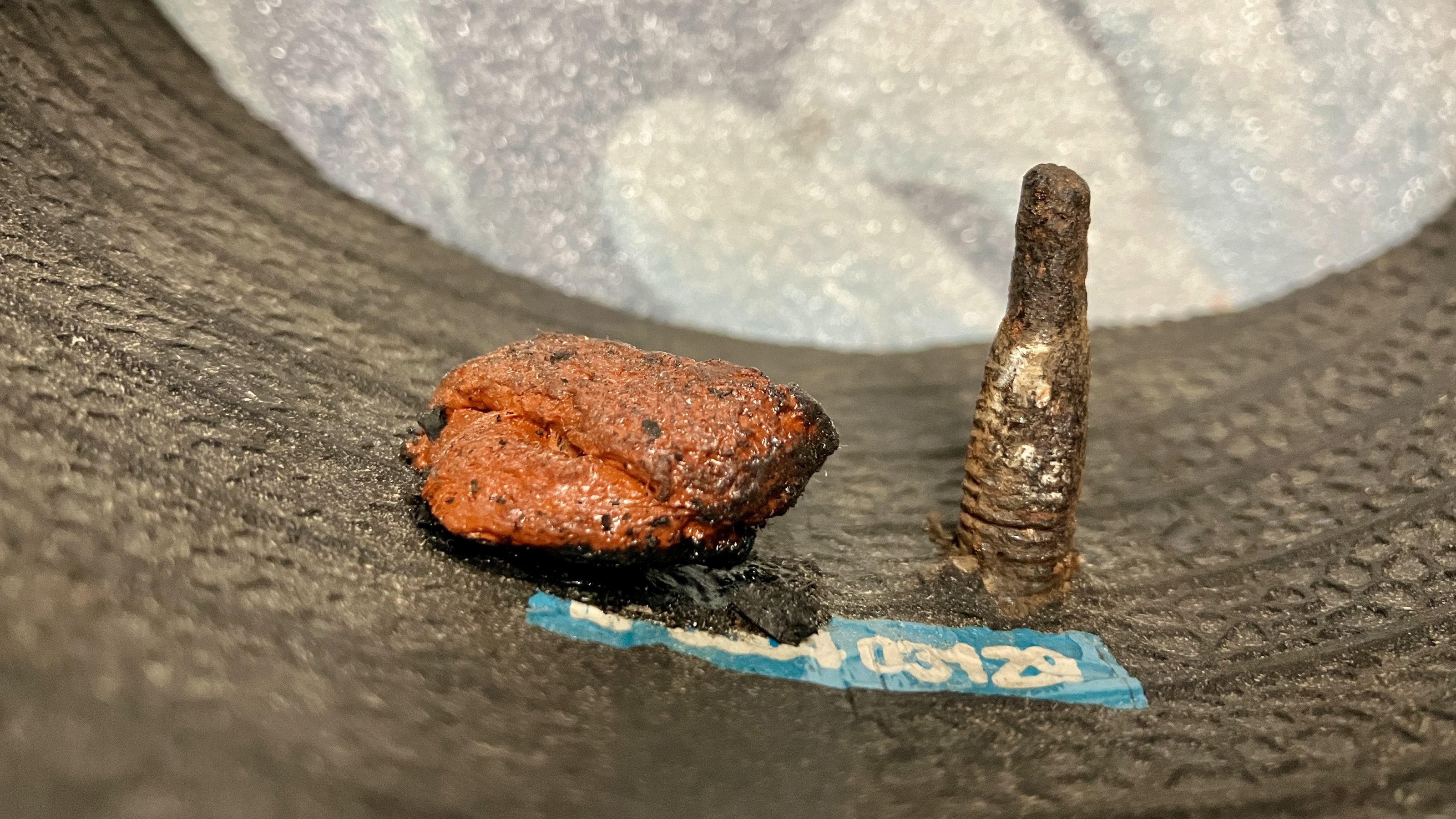

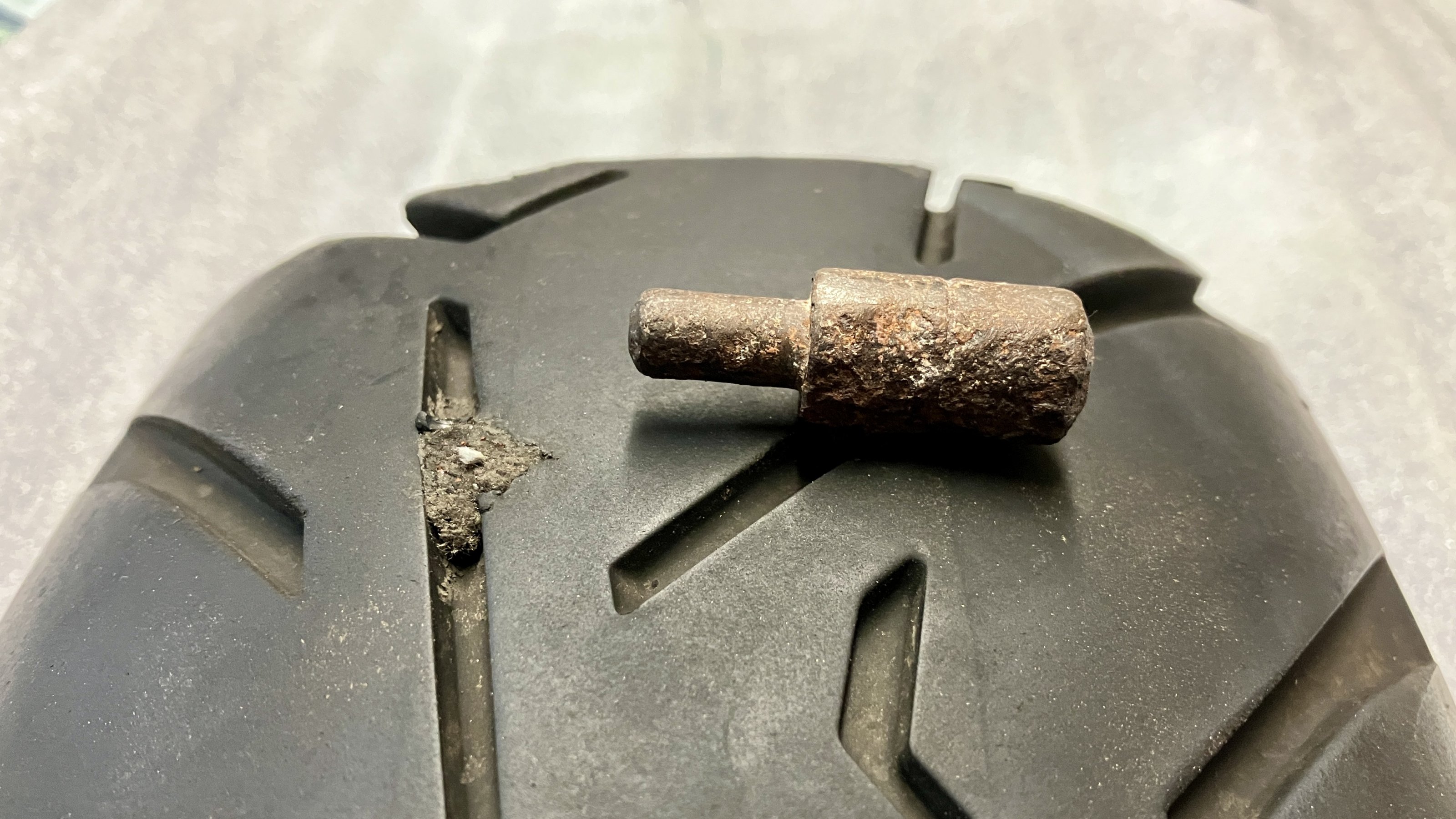

In 2022 auf Sardinien... erster Tag Schotterpiste. "Bumm" .:. hat mein Hinterrad ein altes rostiges Fensterband- Unterteil mitten in der Lauffläche. 😳
Ganz nach der ital. Reifenwerkstatt-Erfahrung:... auch 2 Streifen rein geschoben .... klar.. da muss man schon etwas mehr drücken als normalerweise. ABER.... das Ding hielt die ganze Tour bis nach Hause... ca. 2500km. Am ersten Tag fuhr ich noch "vorsichtig" .... aber jeden weiteren Tag wurde ich mutiger... Für mich gibts nix anderes mehr als diese Methode.
Ich hab mir extra später das Teil vom Reifen aufgehoben mit dem bösen "Verursacher".
