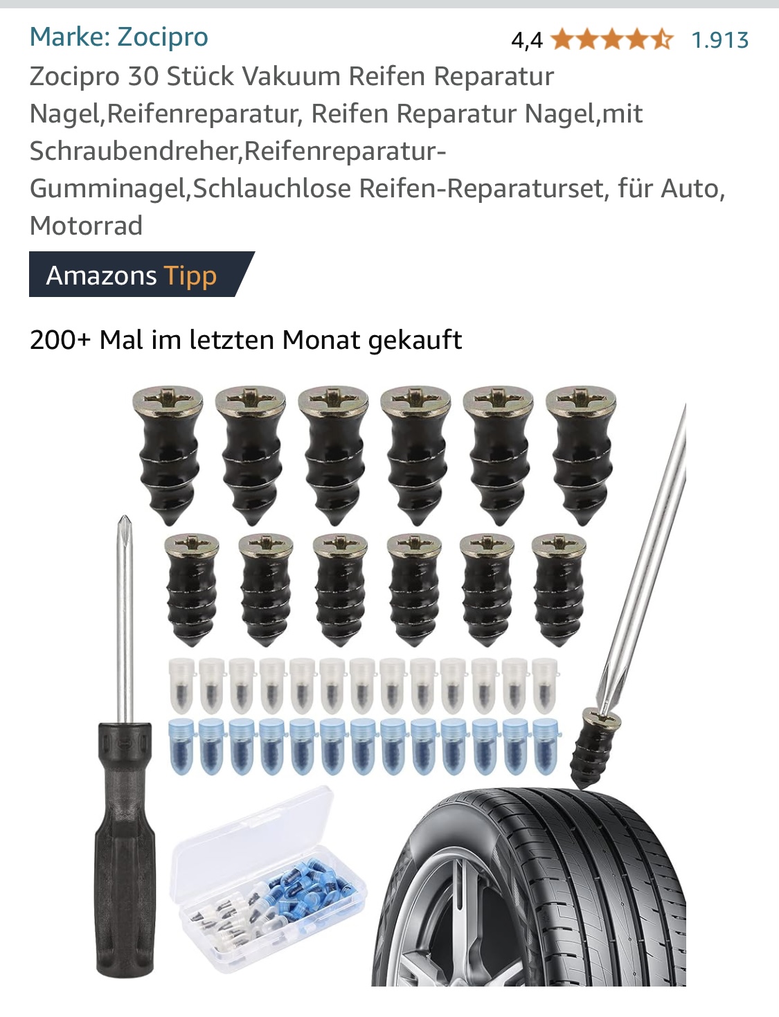

Wie schwer gehen denn diese „Reparaturschrauben“ einzudrehen?
Gehen die notfalls mit nem schweizer Taschenmesser rein, oder muss unbedingt ein passender Schraubendreher mit?

Also leicht ist anders. Ich habe eine 1/4" Knarre mit Aufsatz im Bordwerkzeug. Das erleichtert das Eindrehen. Taschenmesser wird eher nicht funktionieren

OK, danke für den Hinweis! Packe dann die Vic-Miniratsche mit passendem Bit ein…

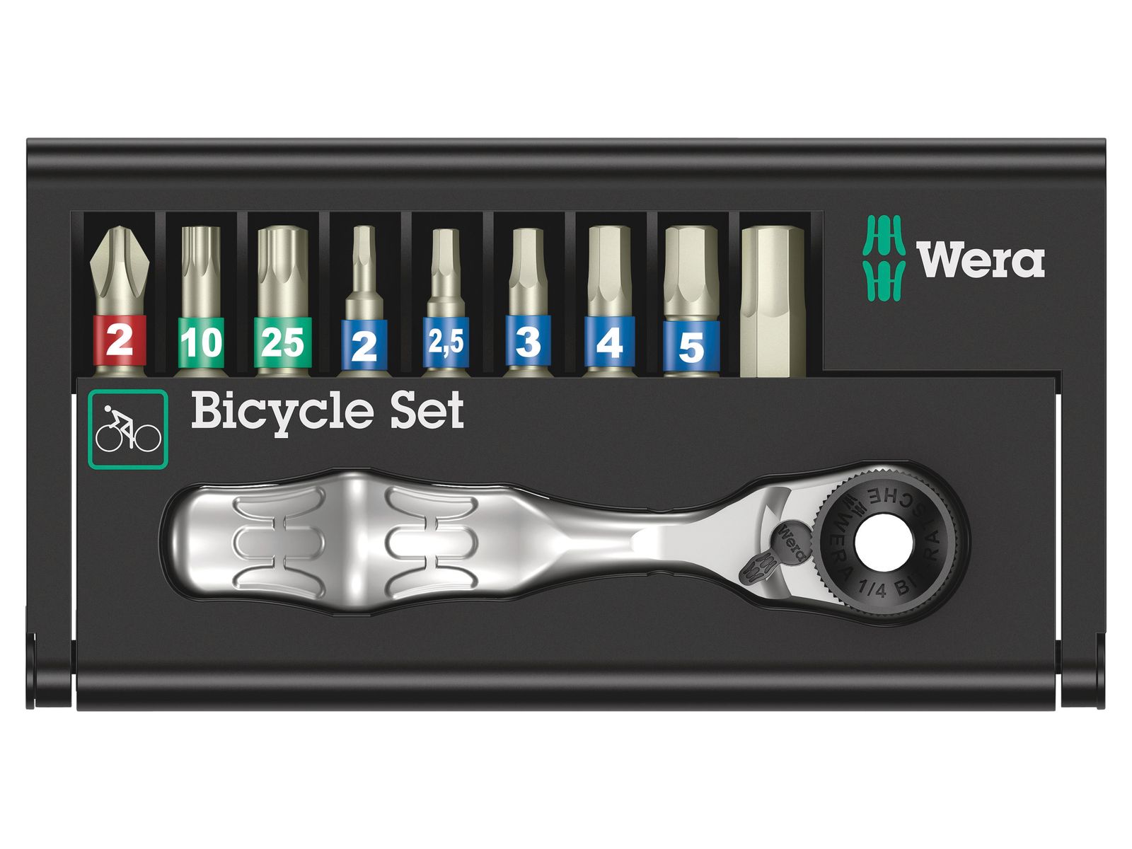

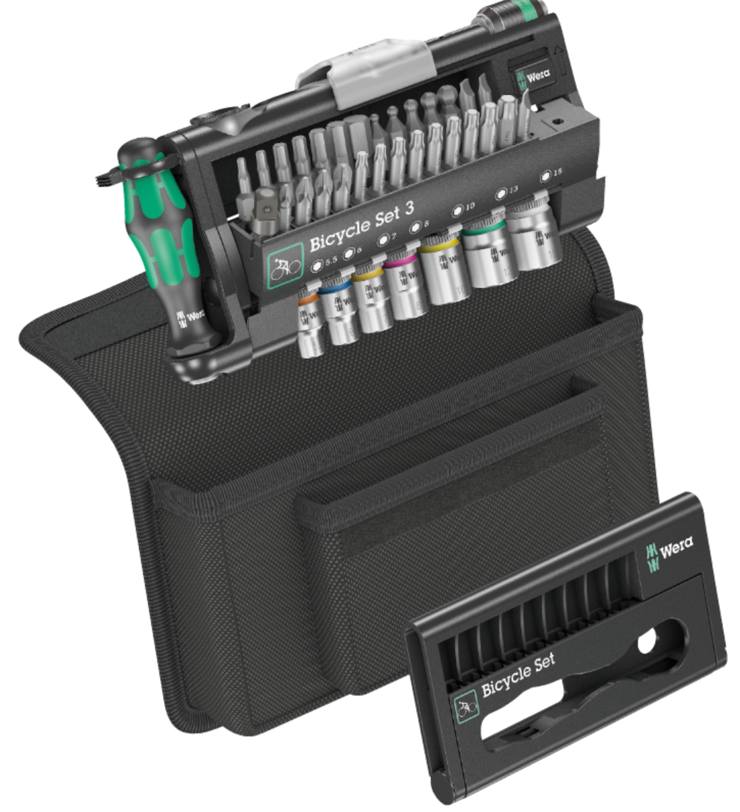

Auf Tour hab ich für so was ein ausgedünntes WERA Bicycle Set 3 dabei. Ungemein kompakt, deckt alles ab. Zuletzt eigentlich nur die Ratsche mit den Bits im kleinen separaten Träger plus die Verlängerung, die blöderweise dafür nicht vorgesehen ist.
das sieht dann so aus:

Also ich kann den Hype hier um diese Schrauben nicht verstehen....
Ich ziehe die eine Schraube oder Nagel raus und drehe dann eine andere Schraube hinein. Diese mag ja anfangs dichten.
Allerdings habe ich dann einen nicht homogenen Fremdkörper im Reifen, welcher dann mehr und anders arbeitet als eine reine Gummilösung.
P.S.: Wenn ich einen klassischen Gummistreifen verwende, dann kann ich die Tour (auch am Wochenende ohne Reifenhändler) ganz normal zu Ende fahren und mich in der Heimat nach neuen Reifen umsehen.
Insbesondere, wenn ich ein RDKS verbaut habe.
Andi#87
Andi#87
07.11.2010
21.328
42781
R 1250 GSA 2019
Die Schraube, die du reindrehst, ist mit einem Dichtmittel ummantelt. Es geht nicht darum, den Reifen dann noch 8.000km zu fahren, sondern mit einfachen Mitteln zum Hotel/Reifenhändler zu kommen
