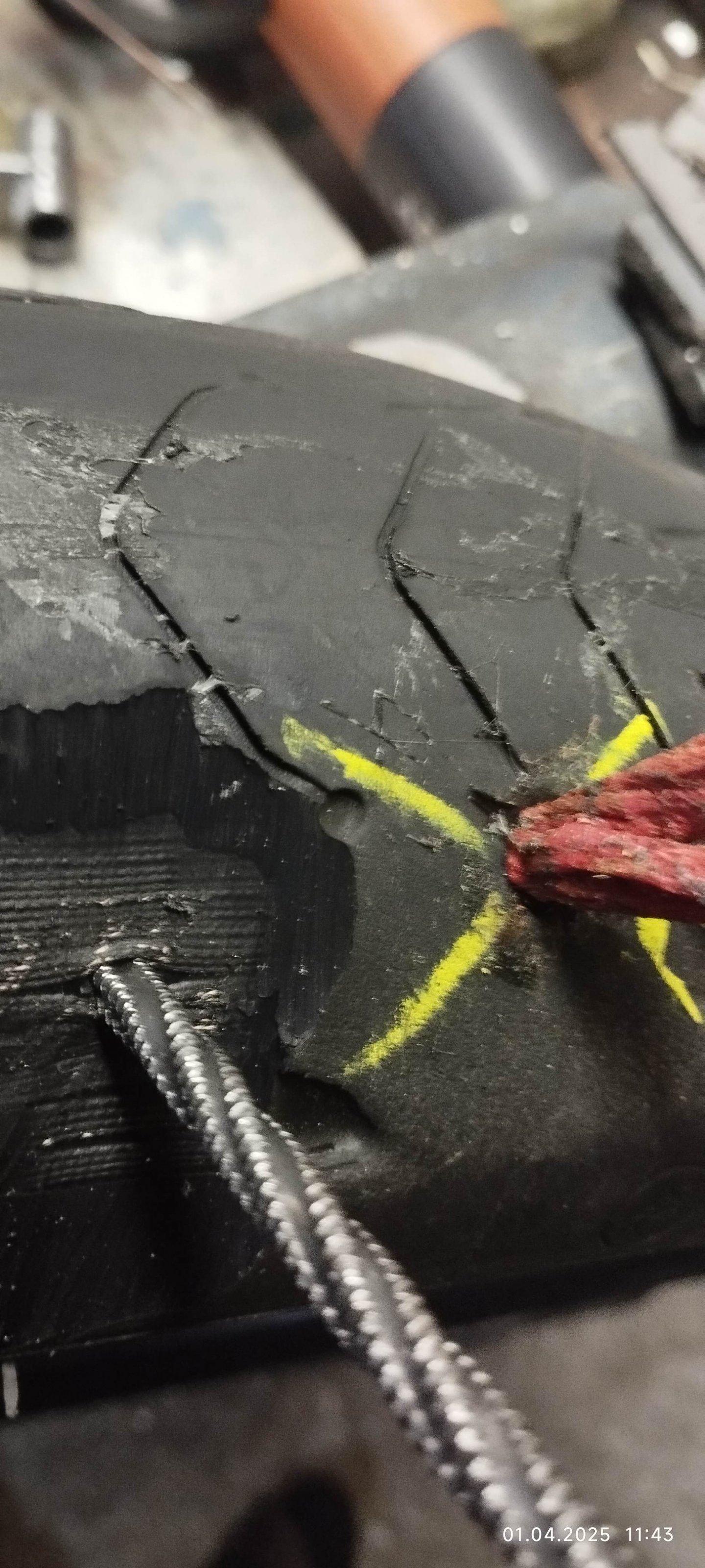

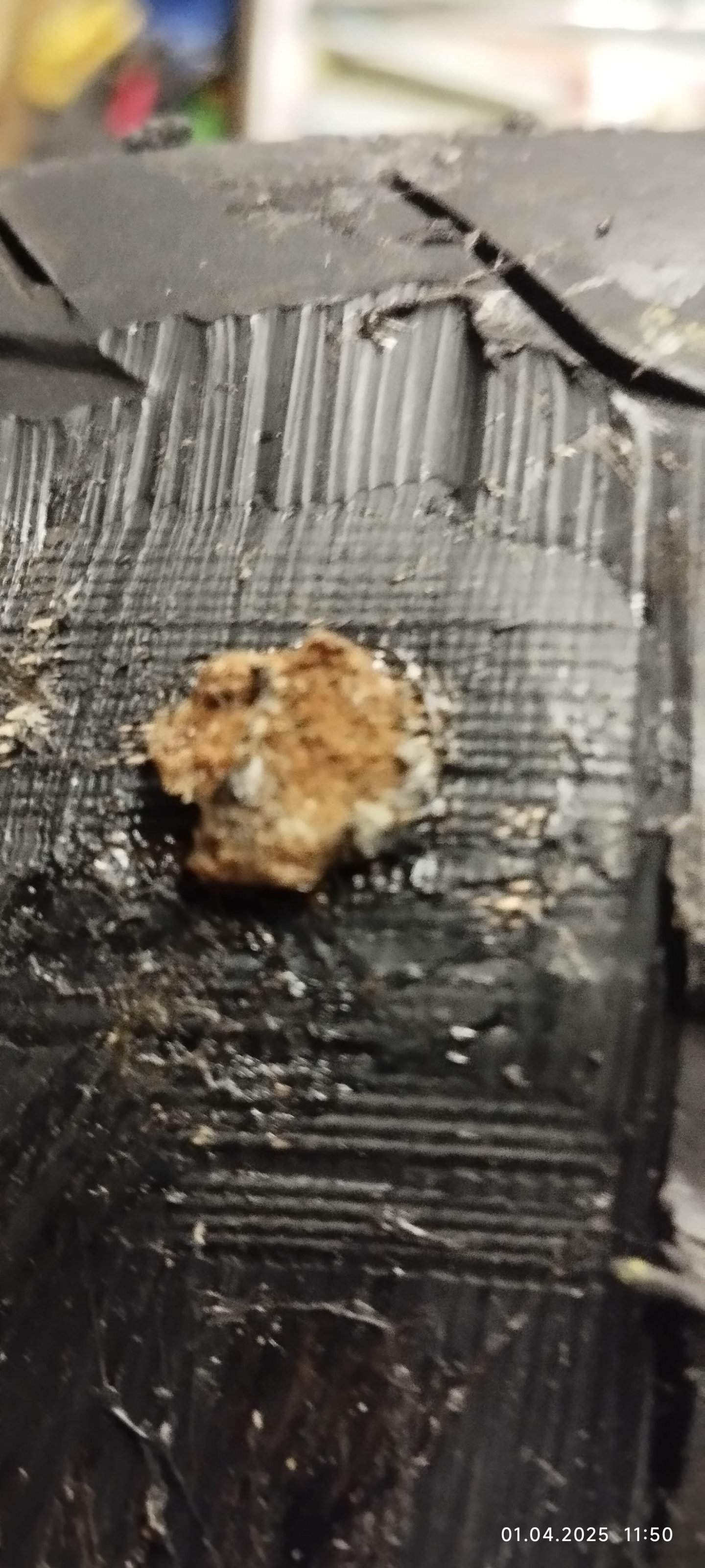

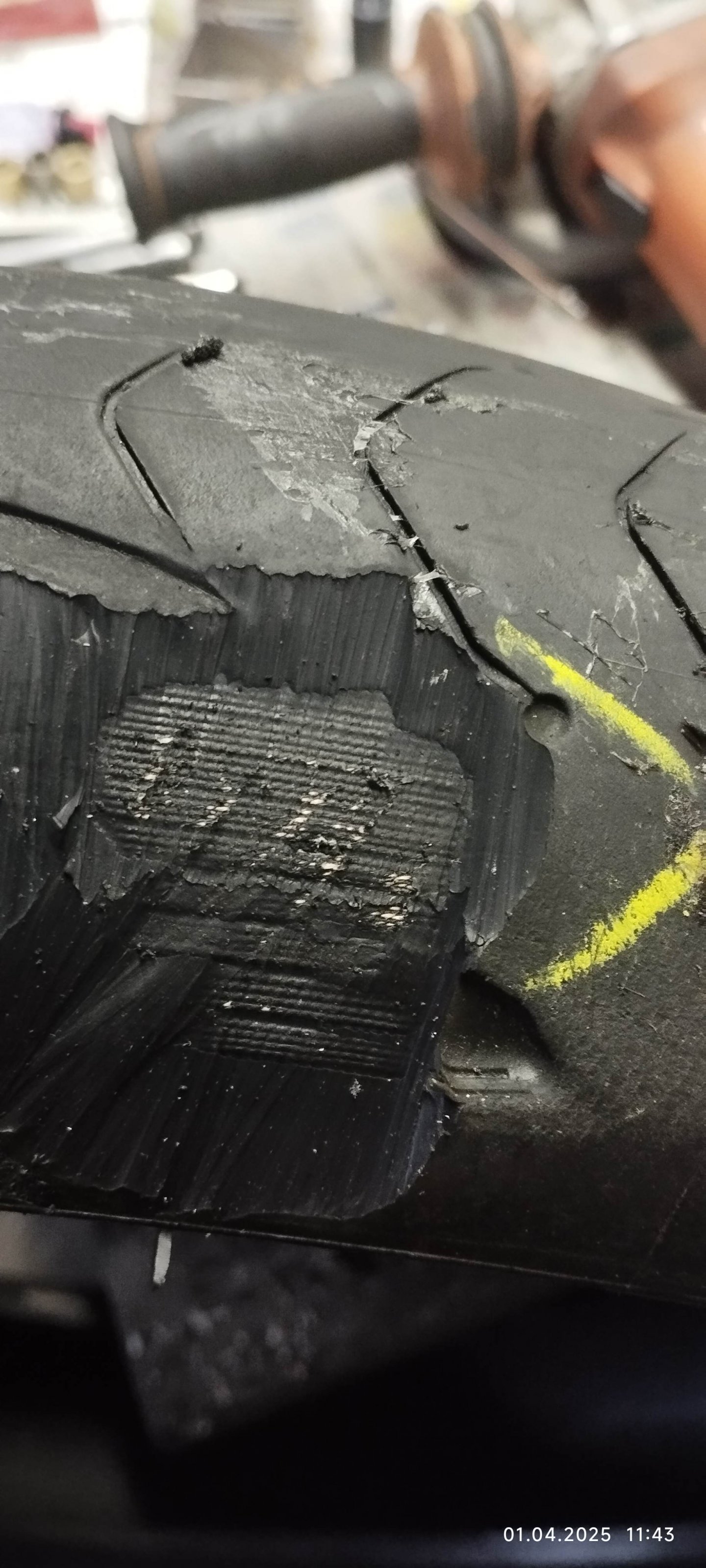

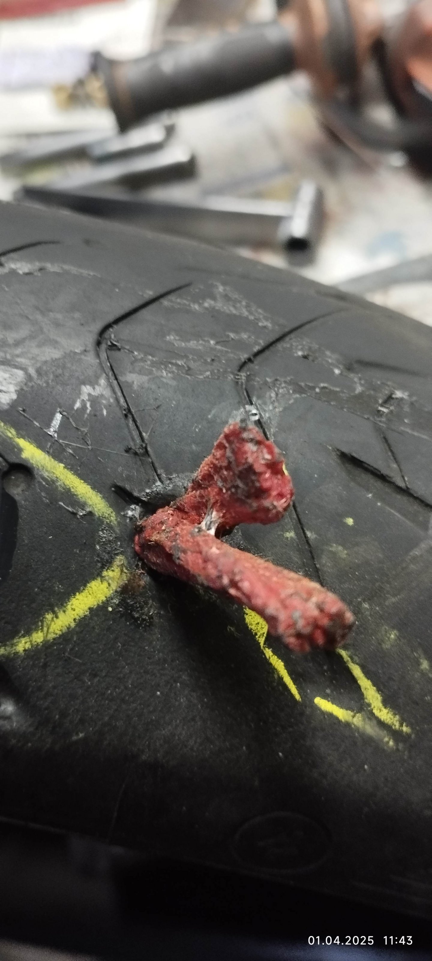

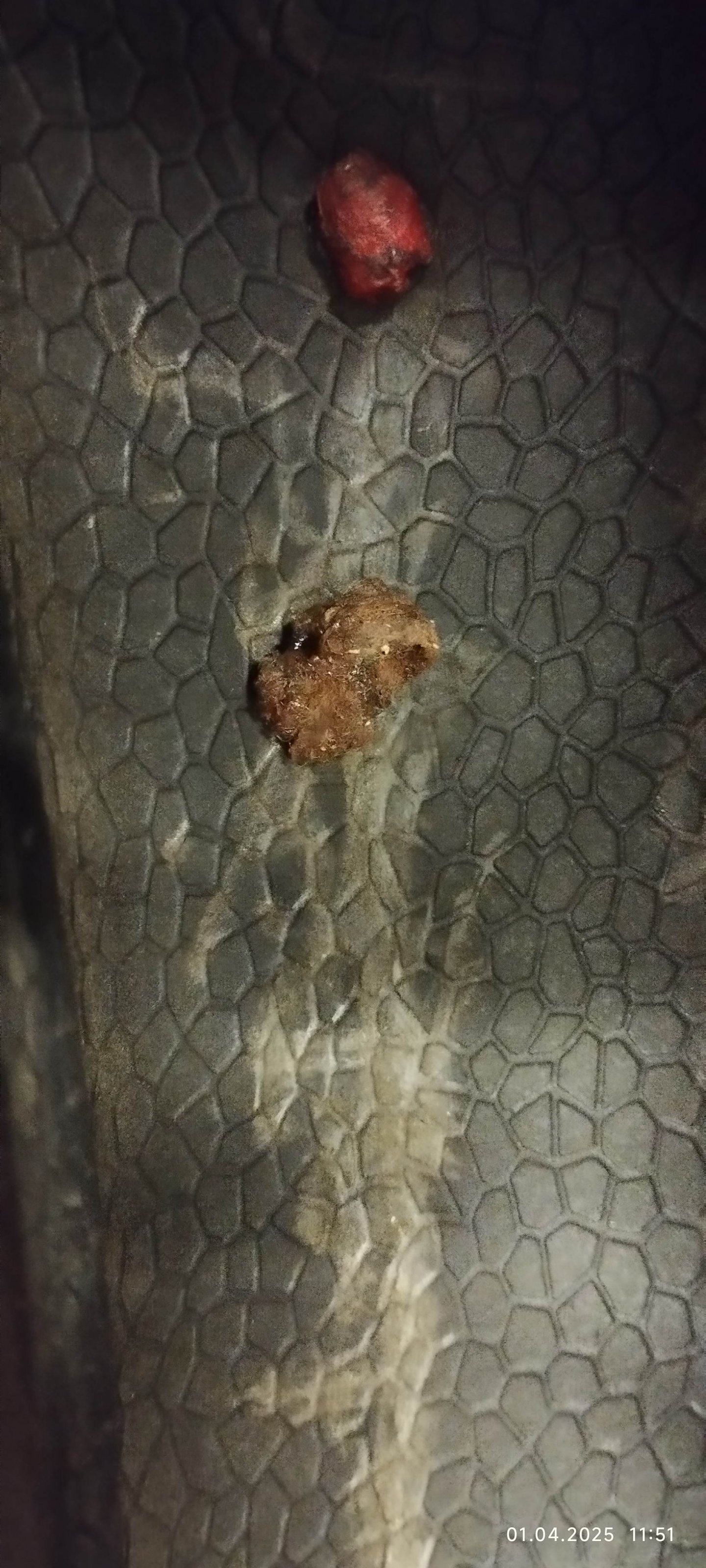

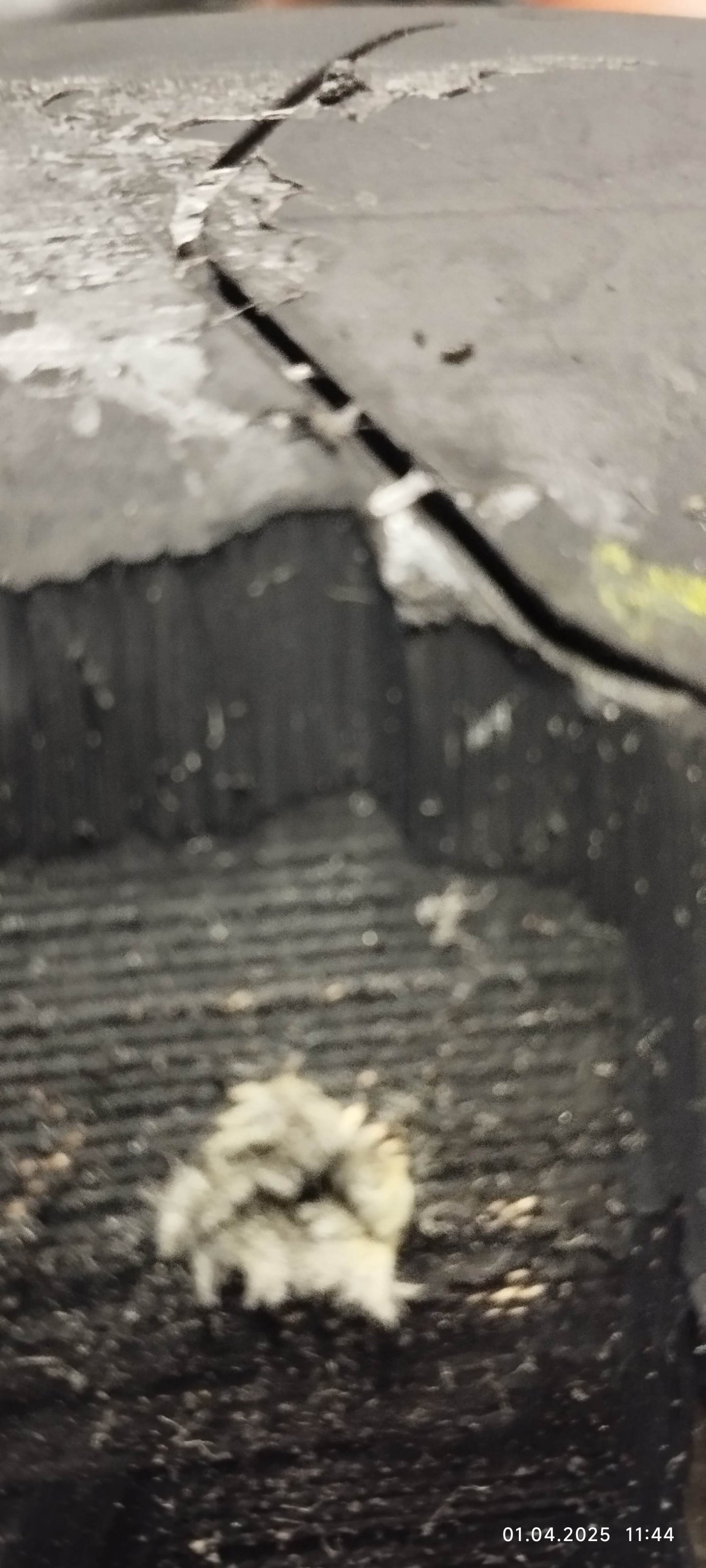

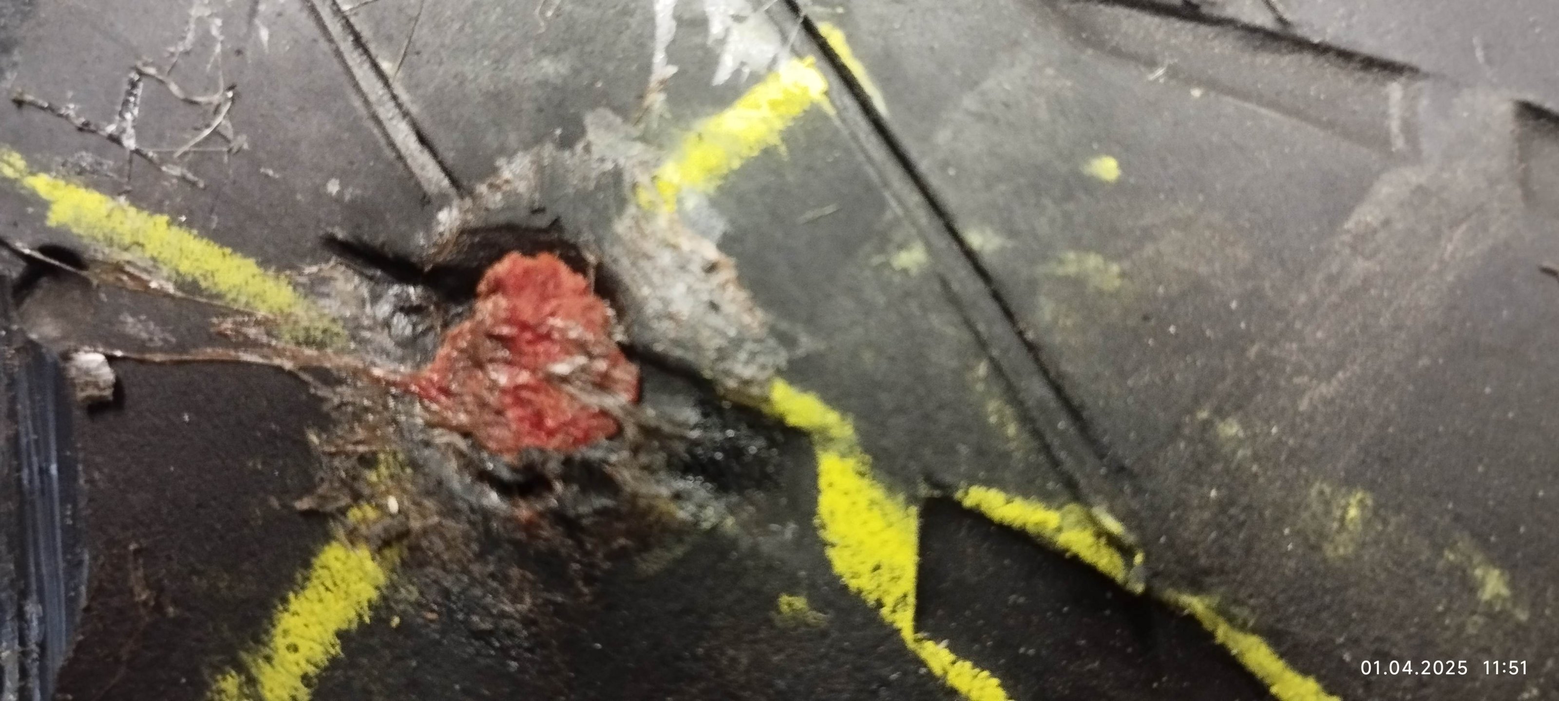

So ein Road 5 hat aber keinen Stahlgürtel vorn..Nagel reingeklopft.IMG_20250401_114439.jpgIMG_20250401_115103.jpgIMG_20250401_114334.jpgIMG_20250401_114339.jpgIMG_20250401_114352.jpgIMG_20250401_115037.jpgIMG_20250401_115103.jpgIMG_20250401_115129.jpg
Hier sieht man die Rayon Gürtellagen, durch die habe ich dann das 2. Loch gestochen .
Dabei werden drei Fäden Rayon aufgeraspelt und zerstört, bei Stahlgürtel nicht.
Der braunere Streifen ist älter der Rote neuer.
Den Brauneren habe ich gedreht rausgezogen den Roten nur 90 Grad ..
Alles mit Rubber Cement Vukanistaion eingebracht.

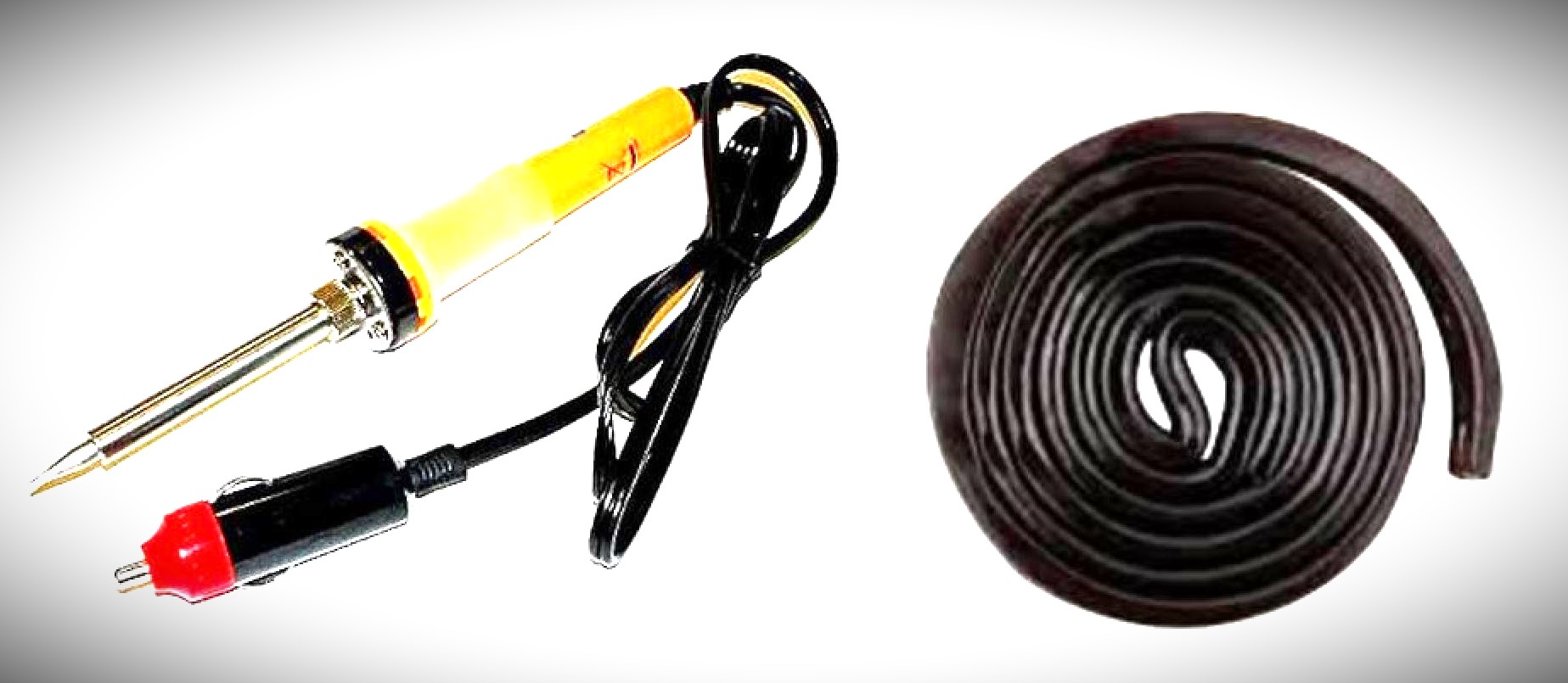

Seit einiger Zeit gibt es dieses Set für den 2-Rad Bereich. (Amazone)
Ein kleiner Spezial 12V Lötkolben mit einer Vulkanisierschnecke.
Einfach an die Bordsteckdose abschließen und warten bis die Kontrollleuchte von Rot auf Gelb springt.
Dann die Schnecke etwas abrollen, über die schadhafte Stelle legen und den Kolben, mit links kreisenden Bewegungen einarbeiten, bis die Kontrollleuchte auf Grün springt.
Reparatur erledigt.
Gruß Brauny
