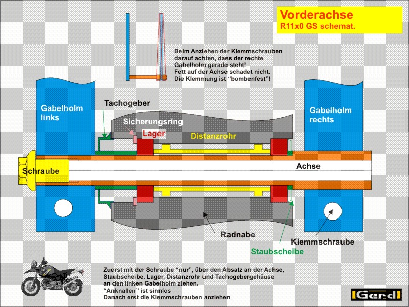

Gabel verspannt heisst, dass die Steckachse falsch montiert ist und ein Gabelholm nicht Parallel zum anderen steht.
Deshalb soll man ja auch zuerst die axiale Schraube anziehen, einige Male einfedern und dann die Klemmschrauben festziehen.
Der Sinn der axialen Schraube ist einzig und allein alle Bauteile bis auf den einen Gabelholm auf Block zu spannen. Sind die Klemmschrauben erst mal angezogen könnte man sie auch wieder rausschrauben.
Die Art des Fettes ist vollkommen egal. Das Fett dient ja nur dazu, dass die Gabel auf der Steckachse in Position rutschen kann bevor sie festgesetzt wird. Nivea taugt ausnahmsweise nicht (weil Wasser drin ist) aber ein Finger voll Öl (vom Öleinfüllstöpsel "abgewischt") genügt.

Das ist korrekt. Die Gabelholme standen offenbar nicht parallel zueinander

Entscheidend ist in meinen Augen ausschliesslich die Parallelität der Holme (also der korrekte Einbau der Steckachse).
