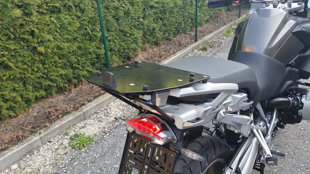

Meine Trägeplatte schaute bis zum Verkauf so aus.

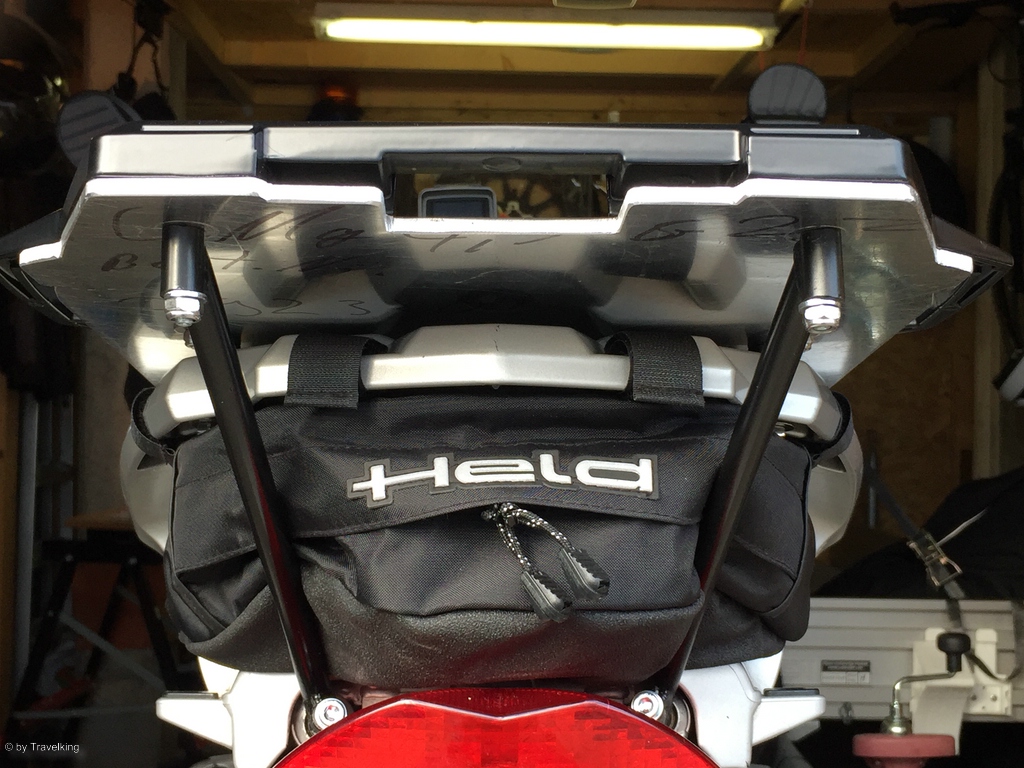

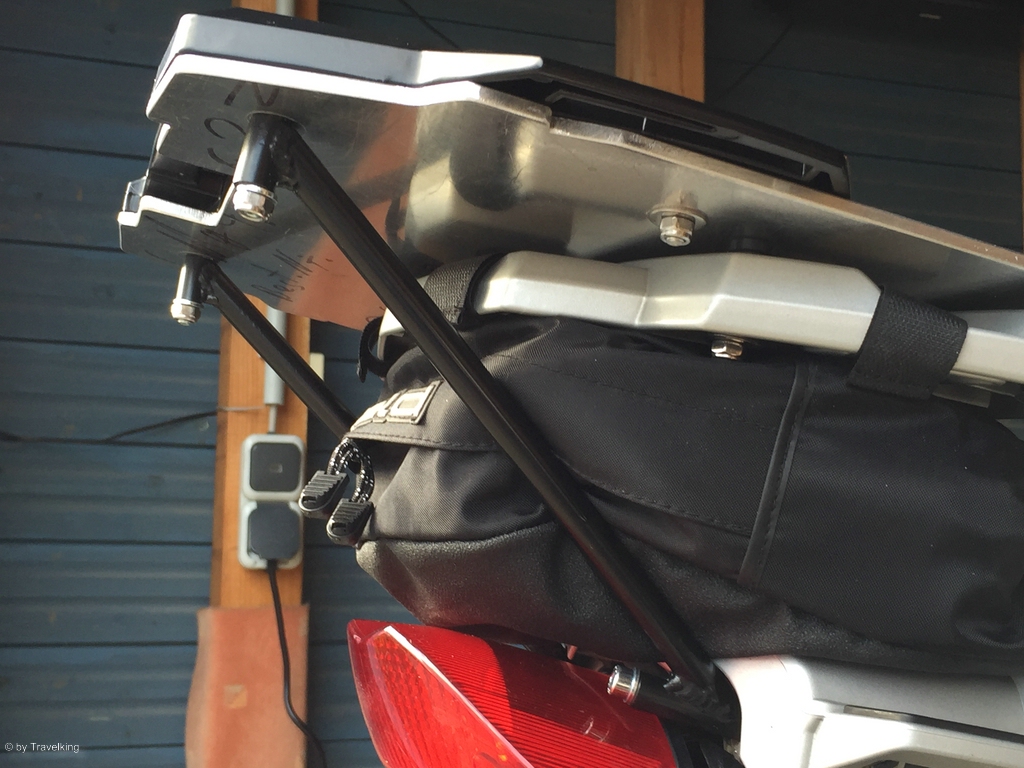

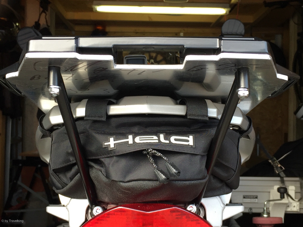

Gefällt mir noch besser, weil abgestützt...
Die Option der Abstützung ist bei mir immer noch gegeben. Nach ersten Versuchen wackelt da bei der 5mm Aluplatte aber auch ohne Abstützung mal gar nix.

Genauso Gerd, meine Platte ist 5mm stark (gaben Küche und Keller grad so her ;-)) und das ganze TC wippt weniger als es das vorher auf der Transalp tat obwohl es da weiter vorn montiert war. Im TC reisen allenfalls mal zwei Kaffethermomug's, und 'n vernünftiges Schloss mit. Ansonsten ist die Kiste nur zur Jackenaufbewahrung bei stadtrundgängen gedacht.

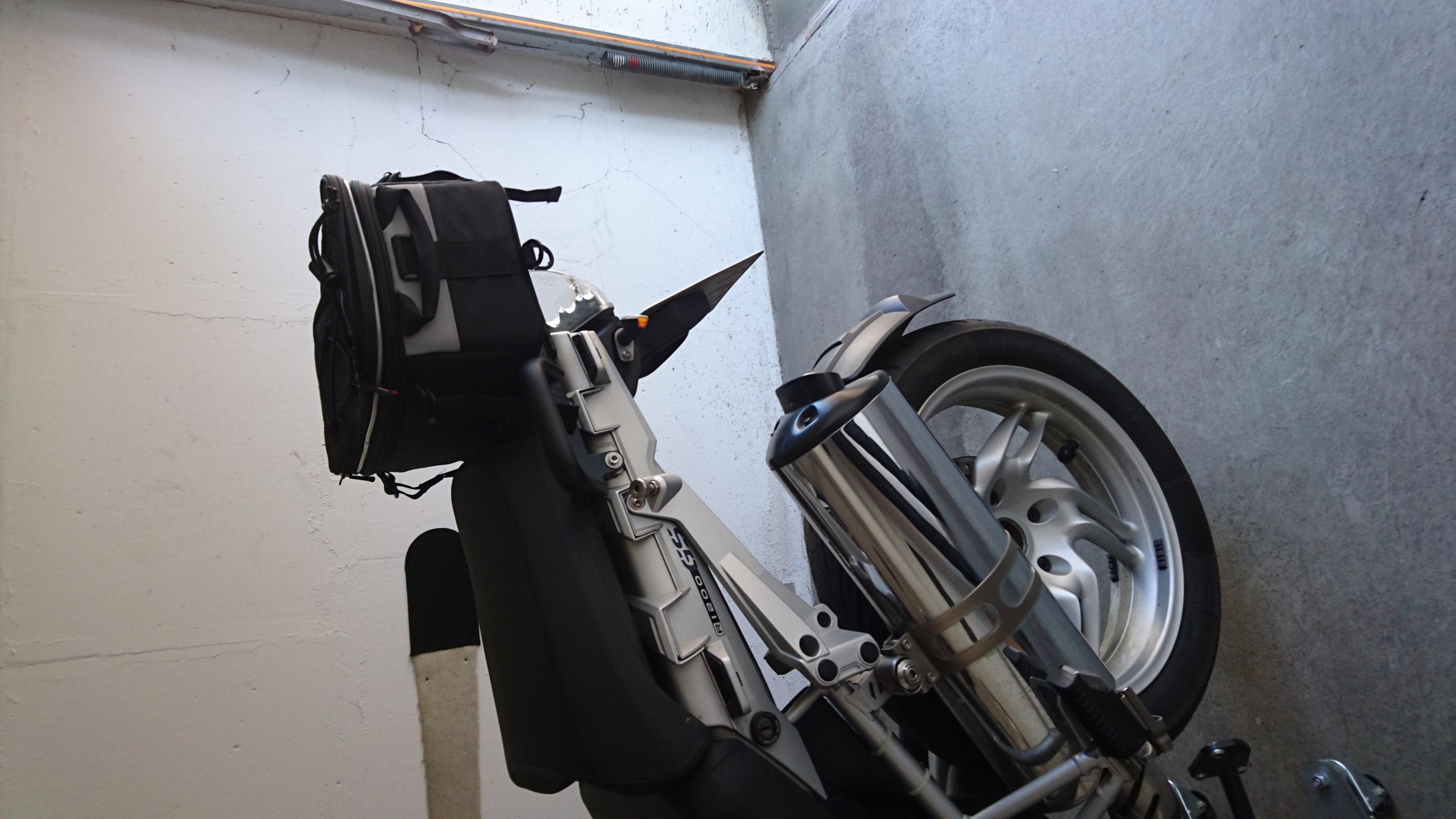

Ich suchte nach der Möglichkeit, etwas Gepäck (z.B. Klamotten, wenn es im Laufe des Tages wärmer wird) unterzubringen. Die gängigen TC's sind mir zu groß (und zu weit oben und gefallen optisch nicht). Jetzt habe ich folgende Kombination: Hattech Gepäckbrücke klein (=niedriger) und GIVI Tasche XS310 BB (weitestgehend wasserdicht, Größe für mich optimal). Befestigt habe ich sie mit vier Schrauben auf der Platte, da mir die Strippen nicht gefielen.

Hab da noch mal ein bisschen nachgerüstet damit sich meine Frau auch sicher anlehnen kann.
