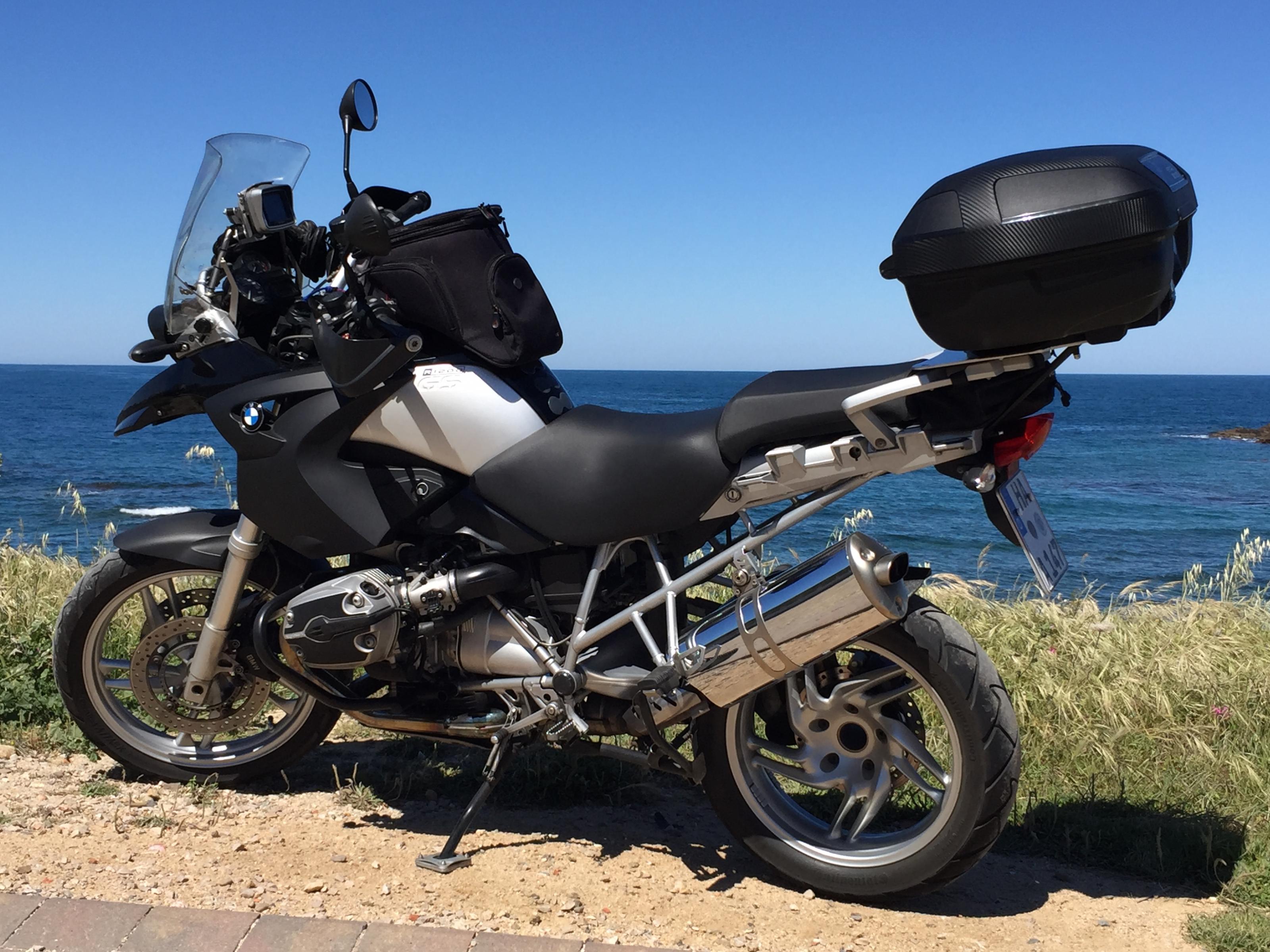

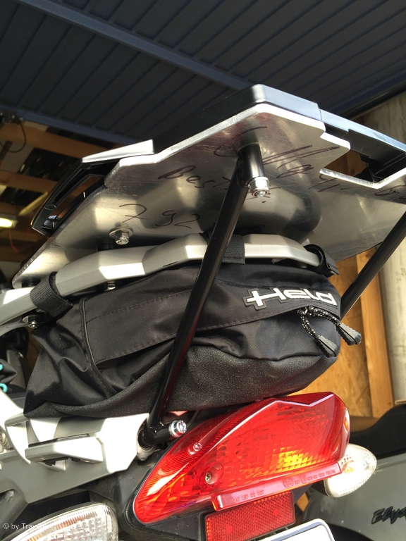

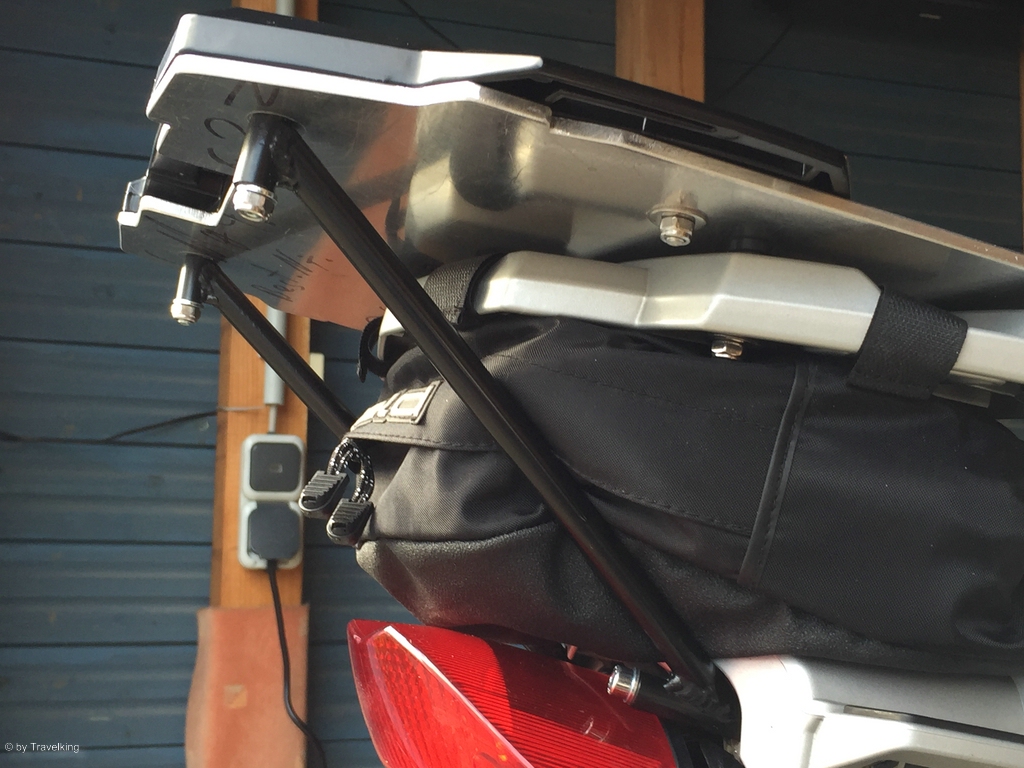

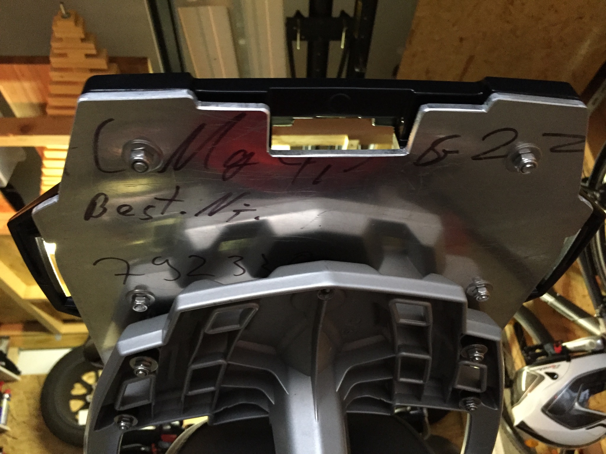

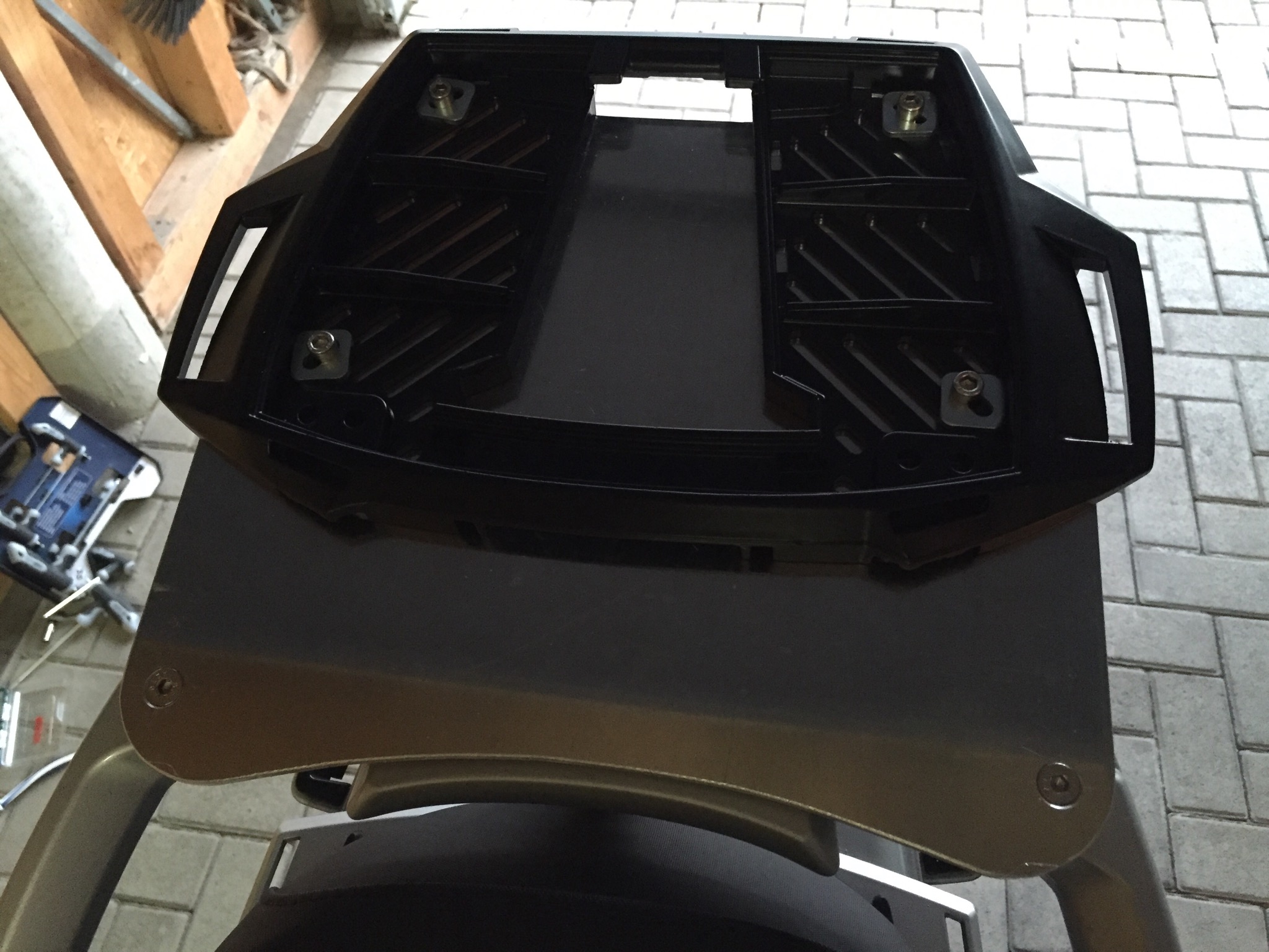

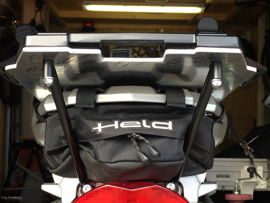

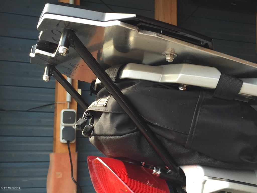

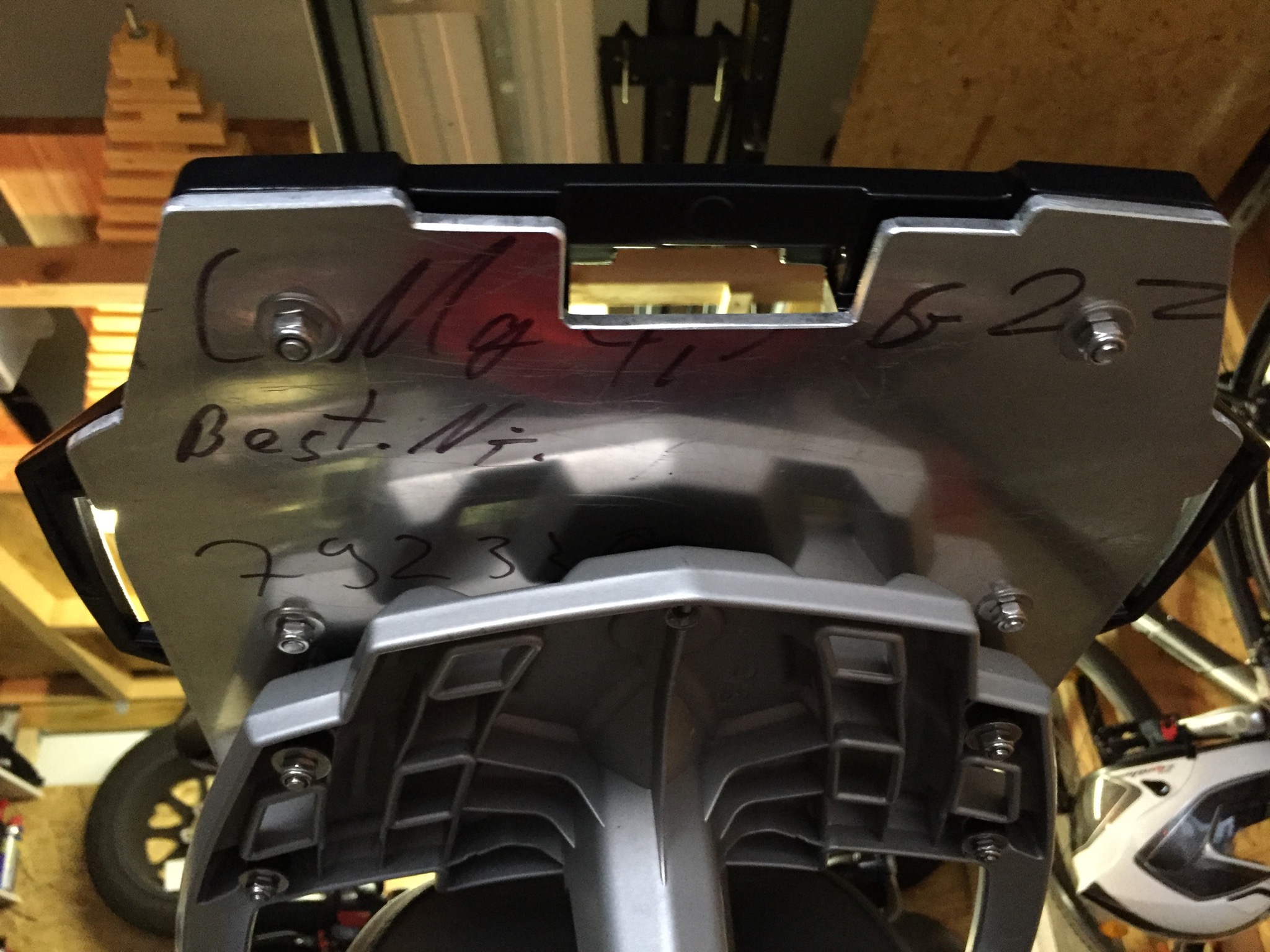

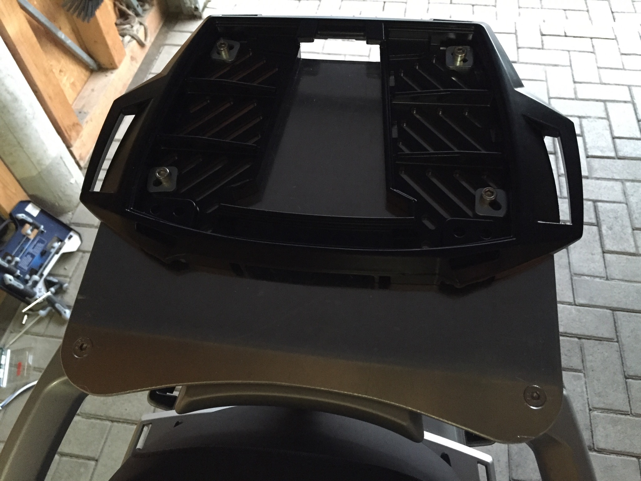

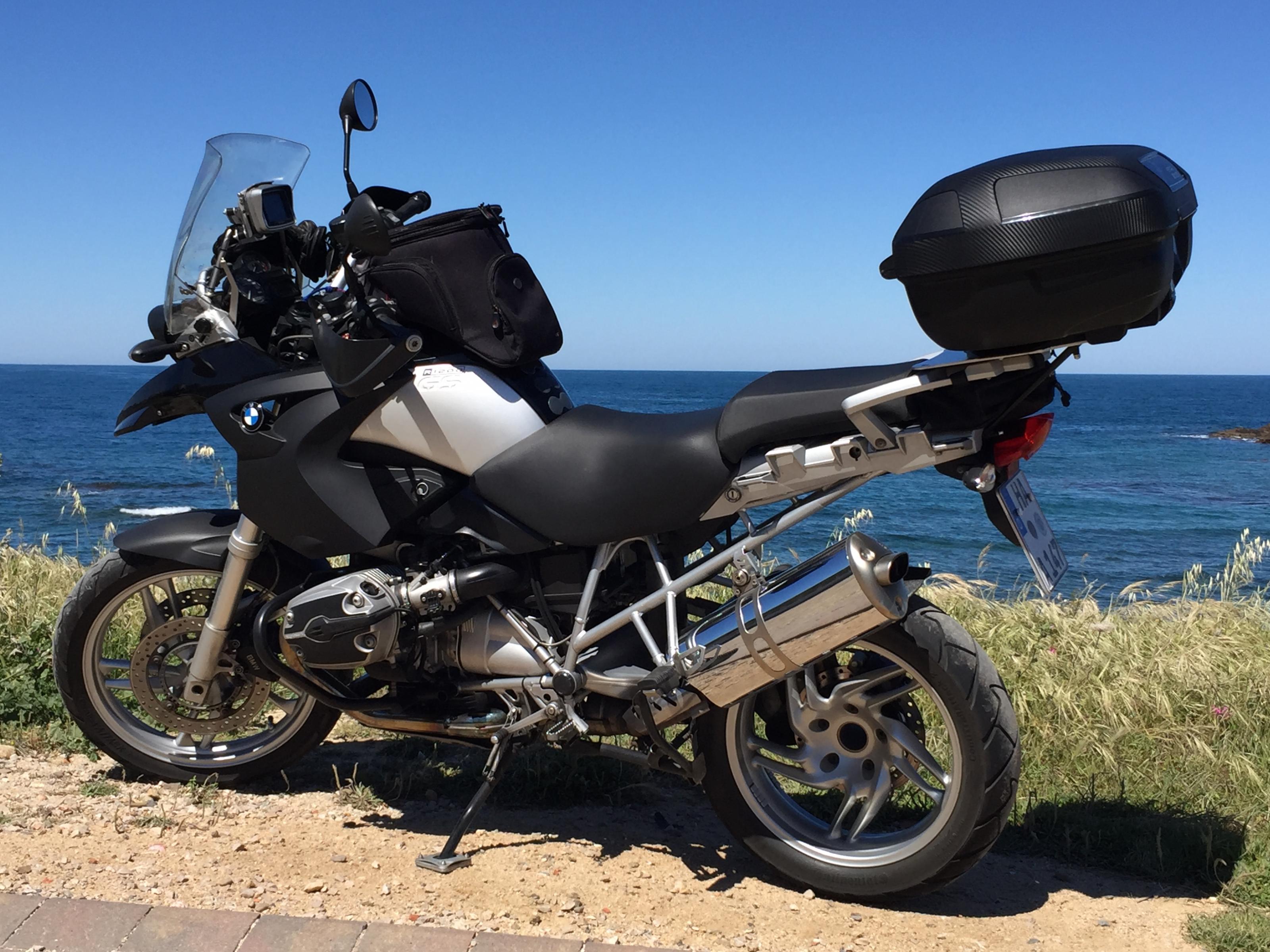

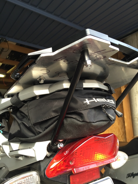

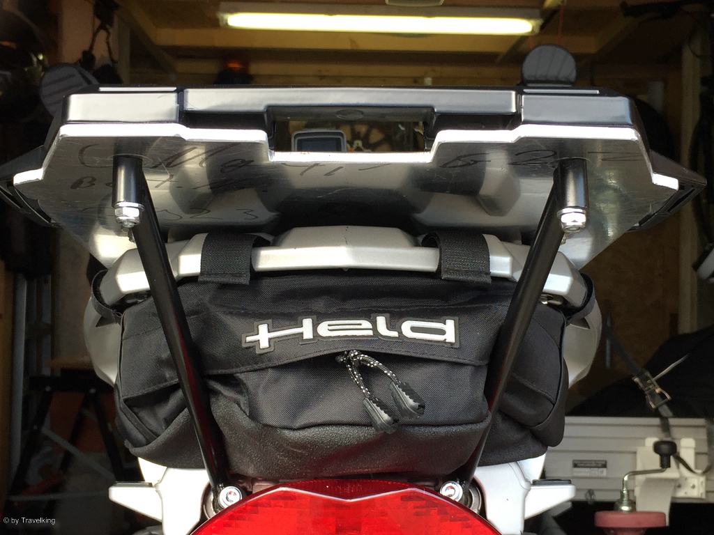

Moin zusammen,
Wobei ich den windigen Plastikteilen misstraue weil sie sich verwindern "wie Sau".ohne Aluplatte.
Sitzt, passt, wackelt und hat Luft!
Das sind die Dinge die mich auch bewogen hatten das mit 'ner Aluplatte und Abstützung zu bewerkstelligen. Ja ist 'ne 12er aber die Problematik wenn das TC weit nach hinten ragt ist ja eine ähnliche. Hatte die Bilder gerade schon mal in einem Anderen Faden gepostet, aber vielleicht hilft's ja hier auch dem einen oder anderen.
