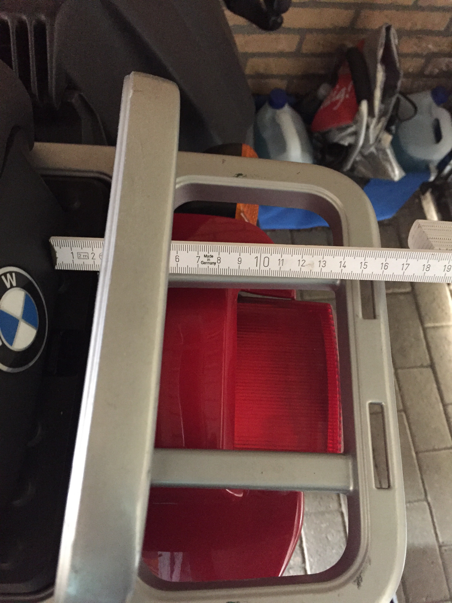

ich weiß, dass es bereits einen Thread zum Thema Topcase R1100GS gibt. Jedoch ist für mich eine Frage offen geblieben...Für den Seriengepäckträger gibt es leider beschränkte Möglichkeiten, ein Topcase sicher am Heck zu befestigen. Da die Serien-Auflagefläche für eine Montageplatte eines anderen Herstellers zu kurz ist. Somit würde das TC bzw. die Adapterplatte (z.B GIVI) zu 2/3 nicht fest aufliegen. Oder welche Erfahrungen habt ihr? Ich möchte ein kleines TC von GIVI montieren (39€, anstatt 69€ von Polo). Reicht mir persönlich. Möchte nur Kleinigkeiten während einer Tour verstauen, ohne alles mit mir rumschleppen zu müssen. Tankrucksack kommt für mich nicht in Frage. Ansonsten habe ich ein Koffersystem von BMW.

ich hab givi drauf! ne 4-5mm aluplatte vorher auf den träger dann darauf die topcaseplatte verschrauben! ich hab die aluplatte an den haltepunkten für den griff und hinten in den langlöchern verschraubt! der griff fällt dann weg.......
Hast du die Adapterplatte von GIVI mit den vorhandenen Löchern der Aluplatte verbunden oder Löcher weiter hinten auf der Aluplatte gebohrt?

mit den vorhandenen löchern der giviplatte in die aluolatte löcher gebohrt und dann verschraubt

wenn die löcher der giviplatte mit dem träger kollidieren sollte (denn auch givi hat verschiedene platten) kann man von unten in die aluplatte einschlagmuttern einkleben und die schrauben in entsprechender länge nehmen

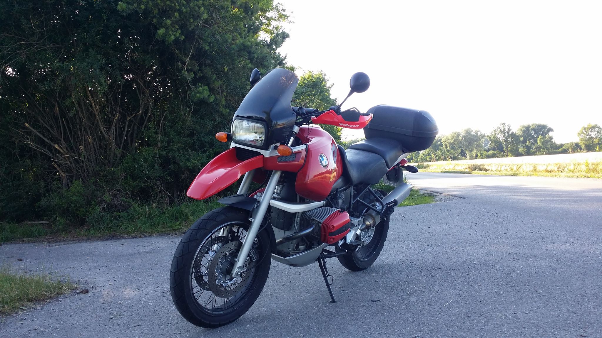

Ansonsten hätte ich jetzt die Lösung ohne Aluplatte und extra Distanzstücke. Weiß nicht, ob das stabil genug wäre? Givi-Platte liegt gut zur Hälfte auf. In den Serienschraublöchern befinden sich die BMW Schrauben mit zwei der vier Stege von Givi. Fungiert wie ein Distanzstück. Faktisch ist die Adapterplatte nur im hinteren Bereich durch zwei Schrauben/Muttern gesichert. Zusätzlich würde ich Kabelbinder durchziehen.

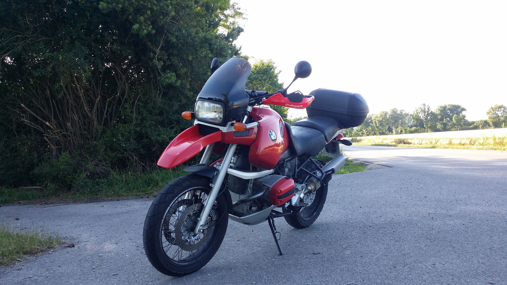

So sieht es jetzt bei mir aus, ohne Aluplatte. Sitzt, passt, wackelt und hat Luft!
