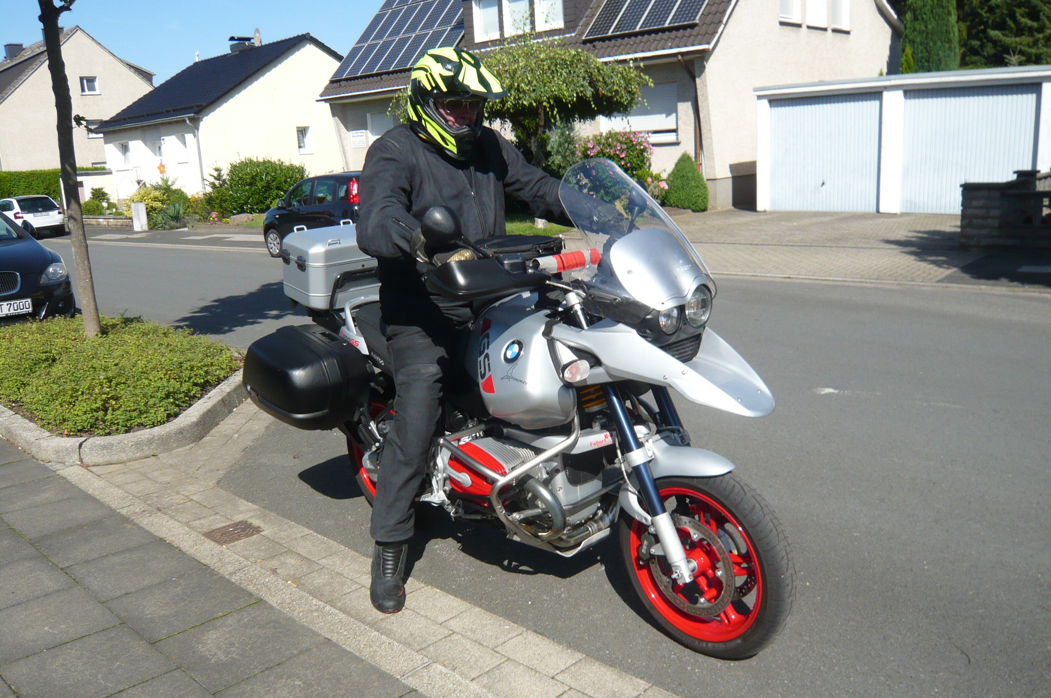

Ich habe einige Zeit die große Secdem Scheibe gefahren, die mit 192cm bis 130 Km/h einen guten Wind und Wetterschutz
geboten hat, die auf meinem Bild zu erkennen ist.
Allzeit gute Fahrt, egal mit welchem Windschild !!!

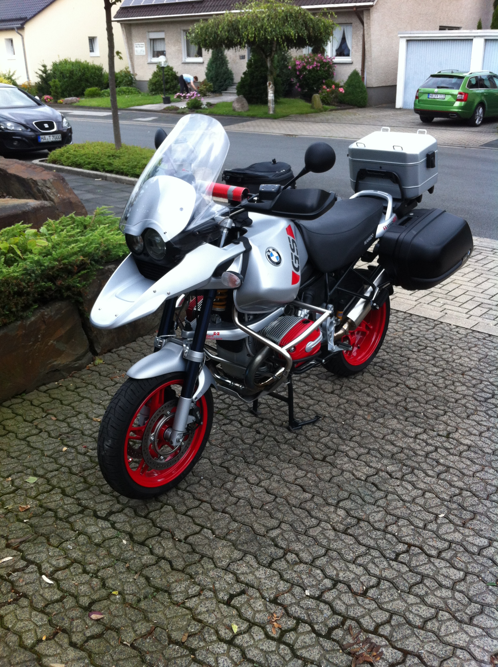

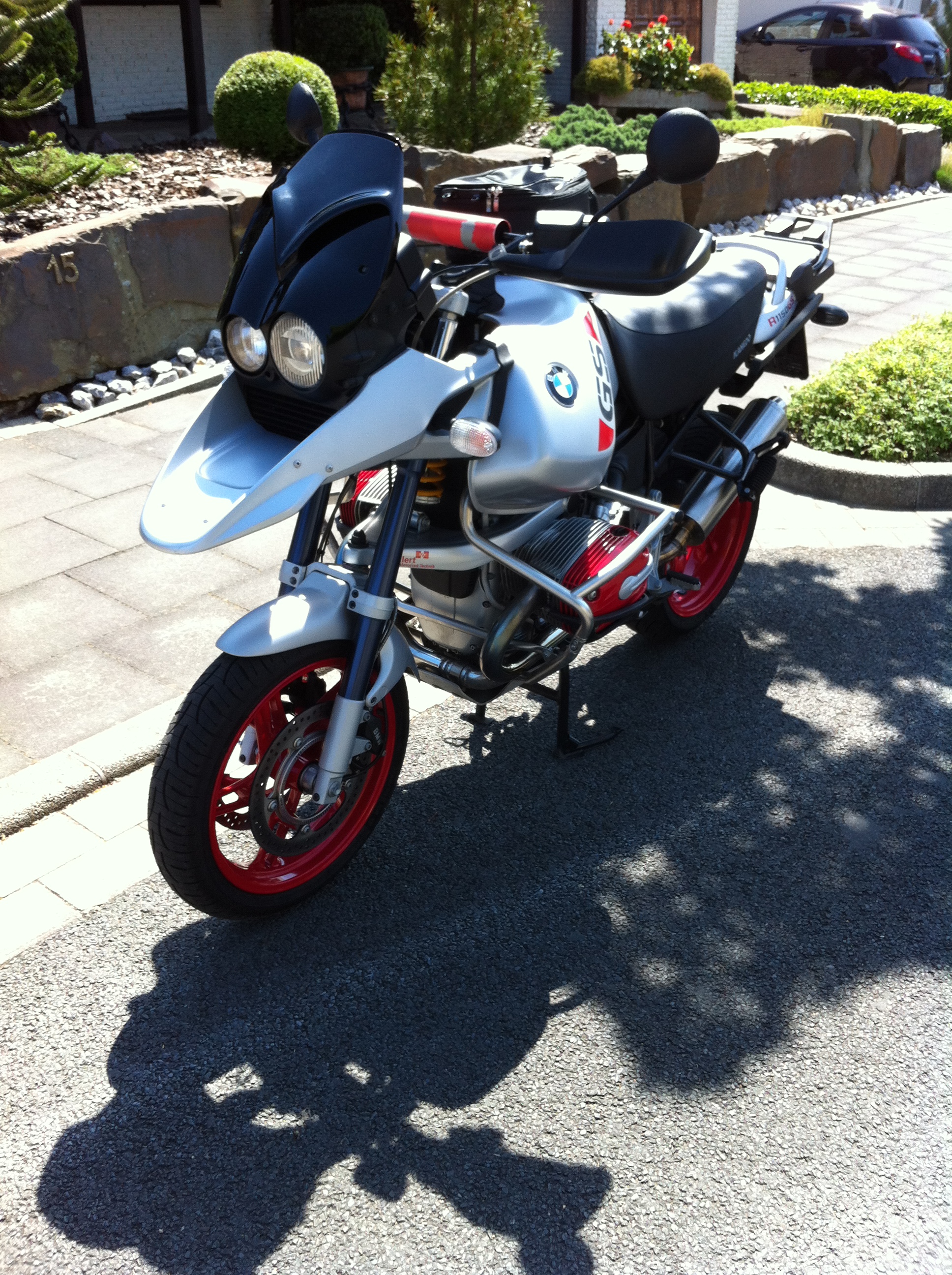

So sieht der Ist Zustand bei mir mit der Orginal ADV Scheibe und der hohen Sitzbank aus, mal zur Info.
Gruß Jupp

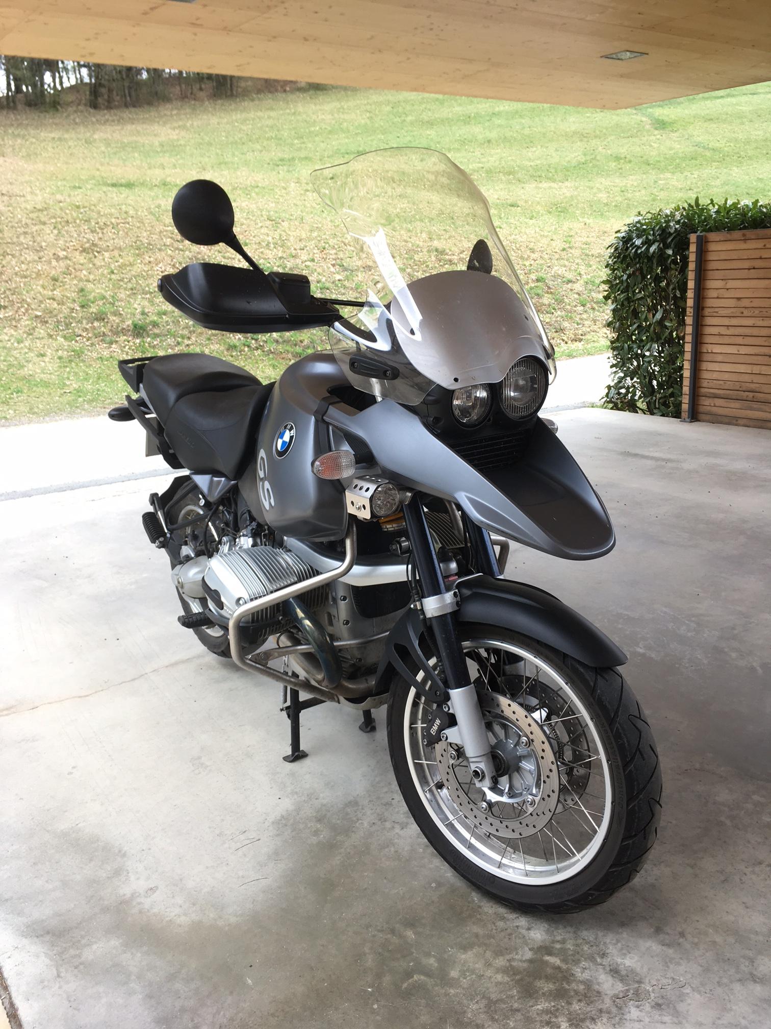

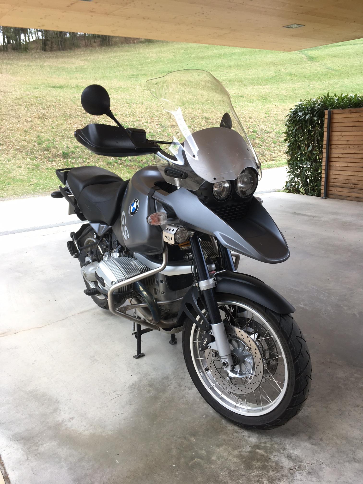

Also ich habe diese von glaube ich WPS und kann sagen, dass sie neben der Secdem-Scheibe die beste ist, die ich je ausprobierte.
Den besten Schutz hat man bei Secdem, aber diese Scheibe ist recht groß.
Die von WPS erreicht die Secdem zu ca. 95%, sieht aber geiler aus.
Man braucht bloß für den TÜV eine andere, oder fährt ohne Scheibe hin.

bepoe1150
bepoe1150
03.09.2012
103
Kirchbach
R 1200 GS Rallye
Guten Morgen!
Das sieht aus wie das Schild von WRS www.wrs.sm
Ich habe das selbe in transparent und bin bei 190 cm Körpergröße und Kahedo Sitzbank + 3 cm, im Vergleich zum originalen Adventure-Schild, sehr zufrieden damit.
Allerdings habe ich keinen Helm mit Helmschild, sondern den Schuberth C3. Wie das also mit Verwirbelungen rund um einen Helm mit Schild aussieht, kann ich nicht beurteilen.
