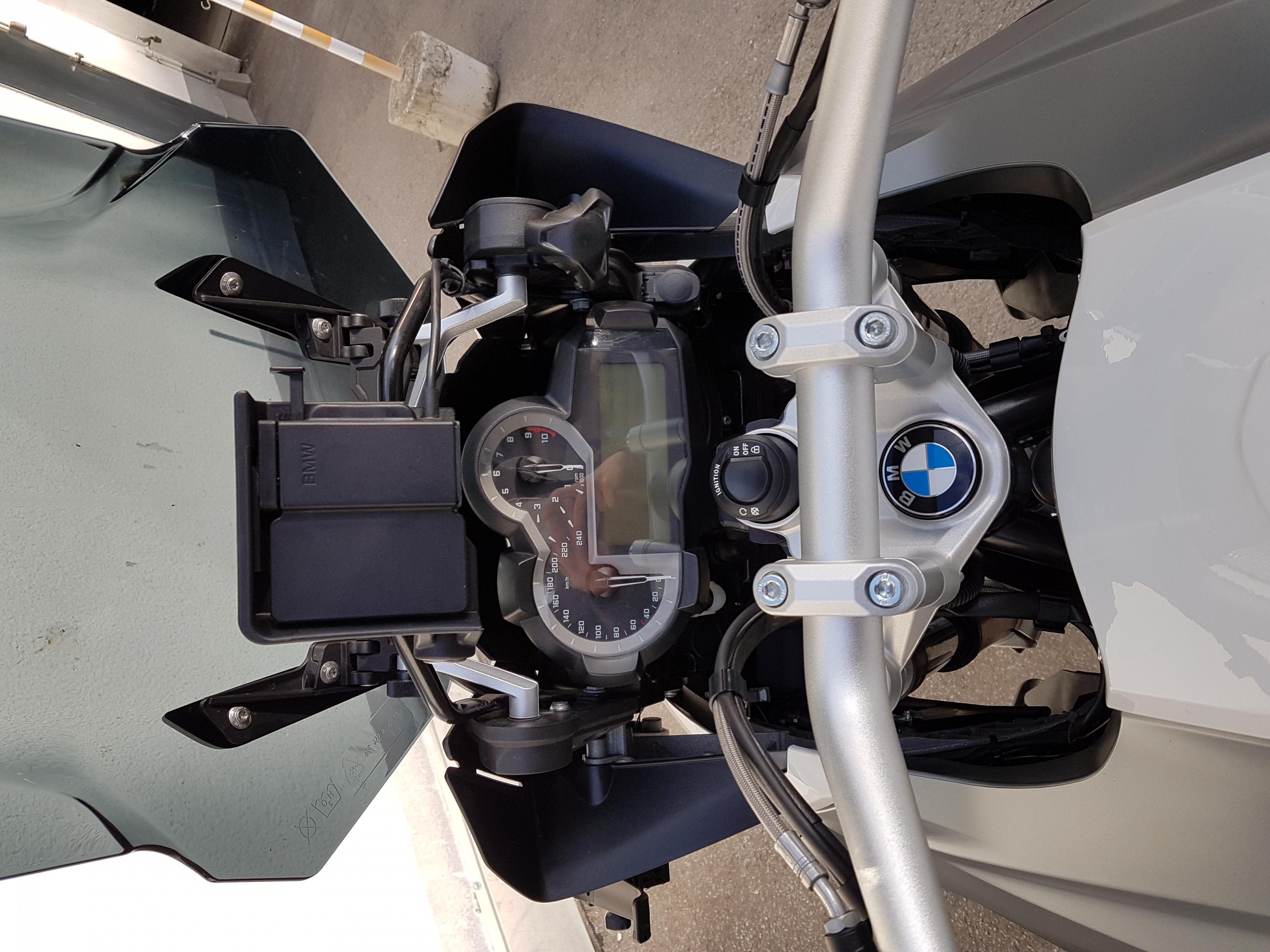

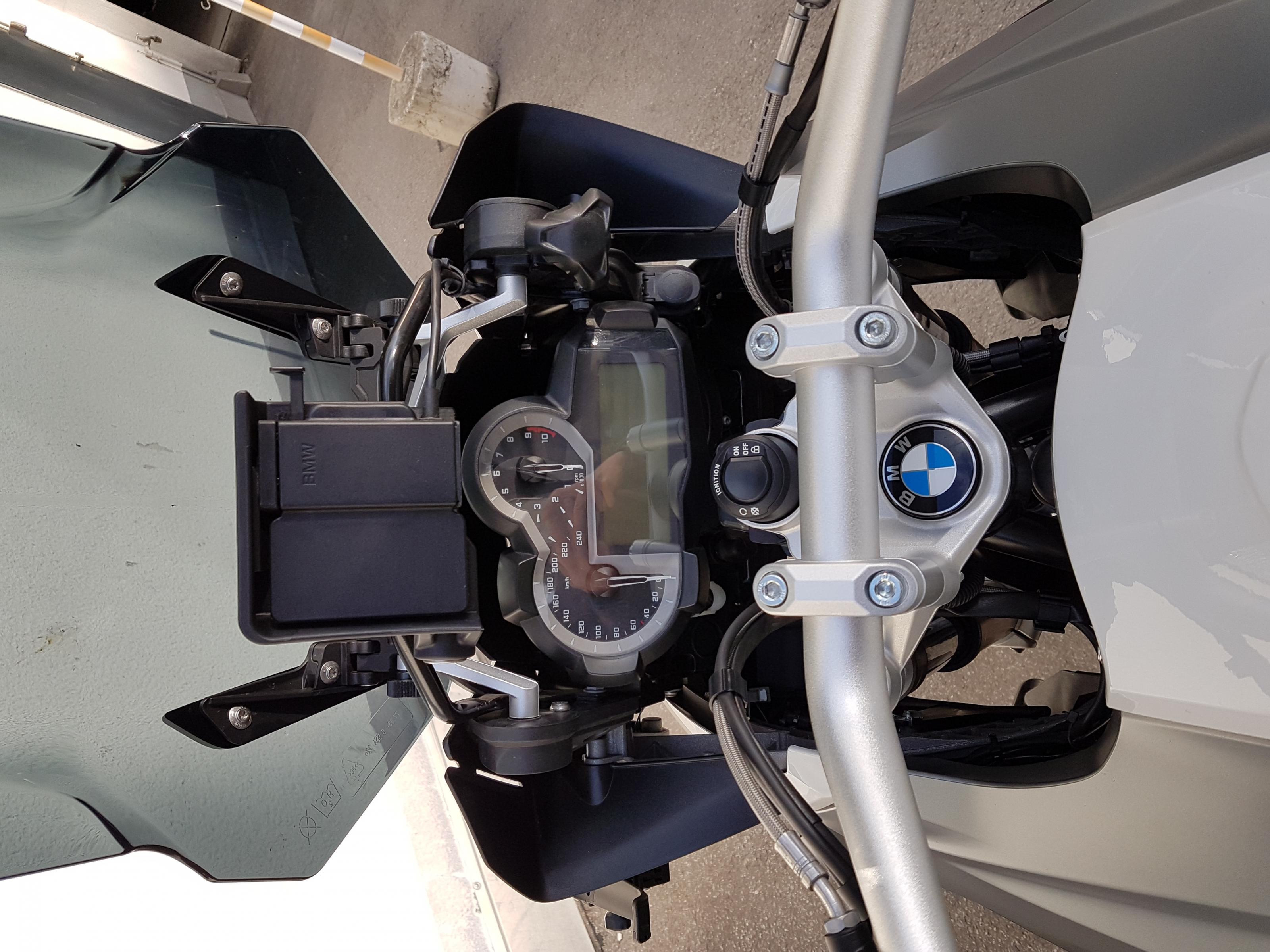

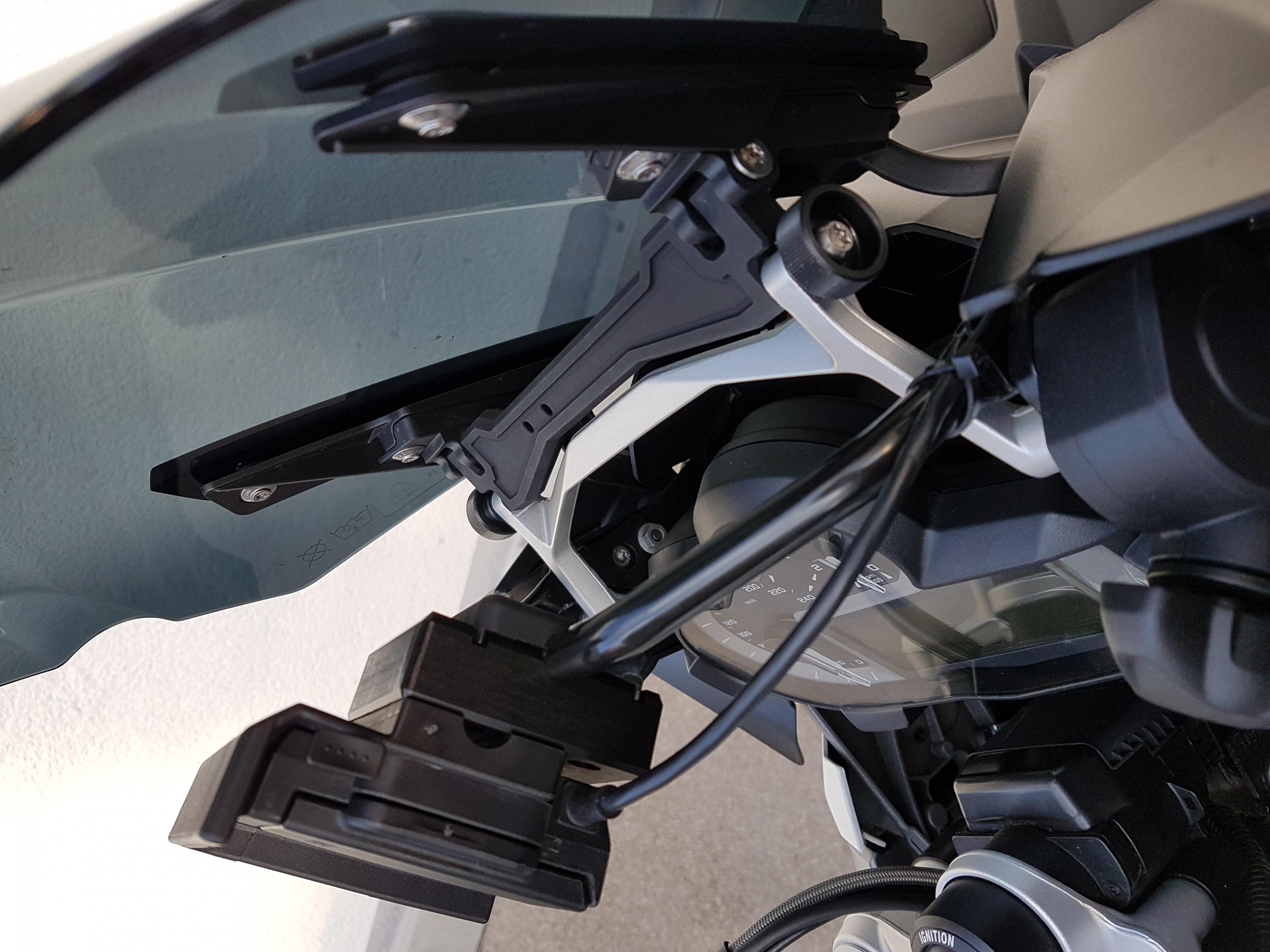

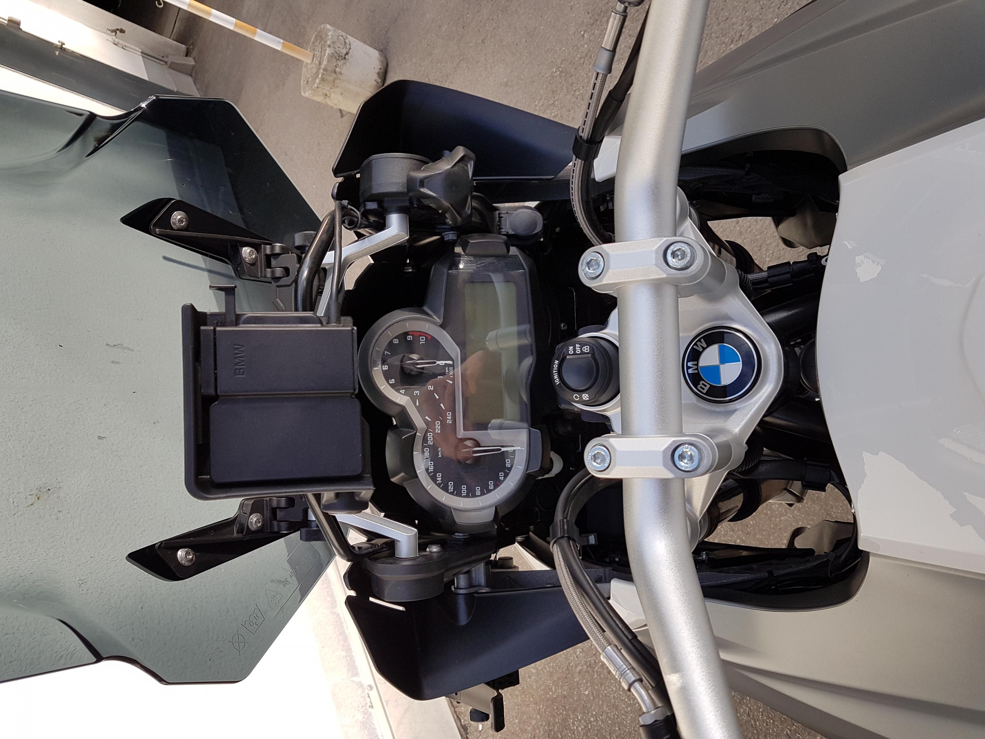

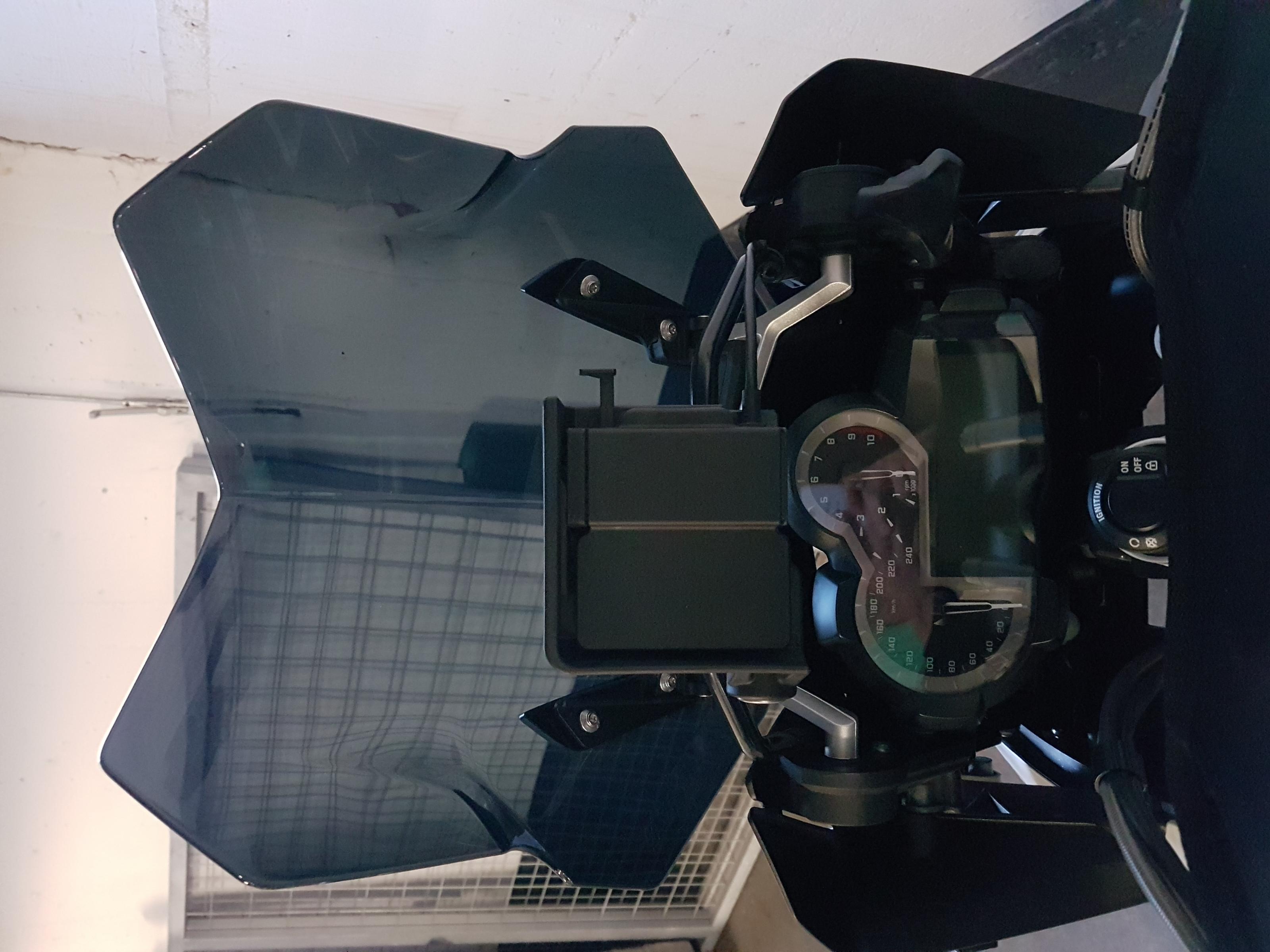

...da siehst auch gleich seine Naviverlegung, so dass man den DZM komplett sieht.

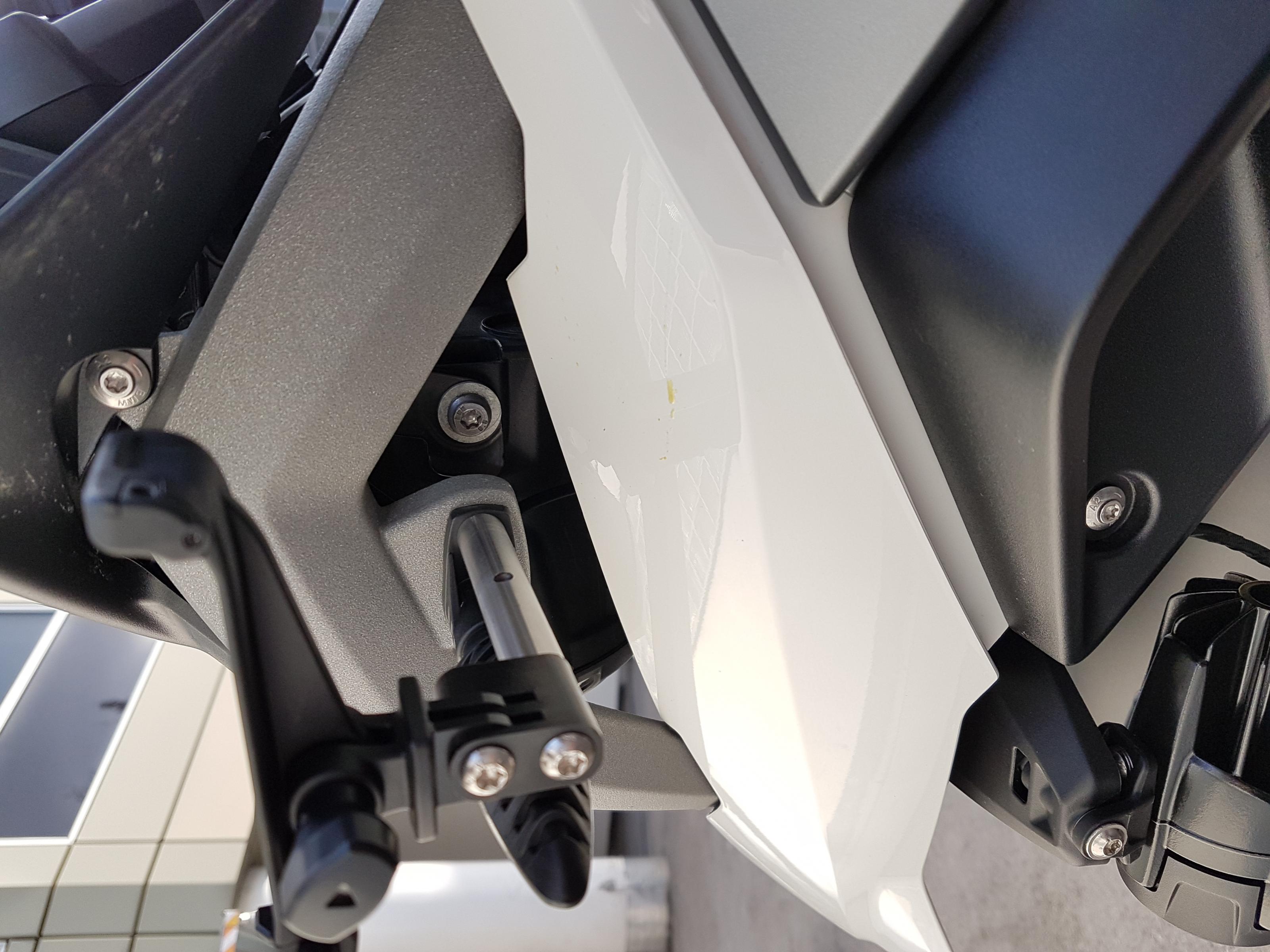

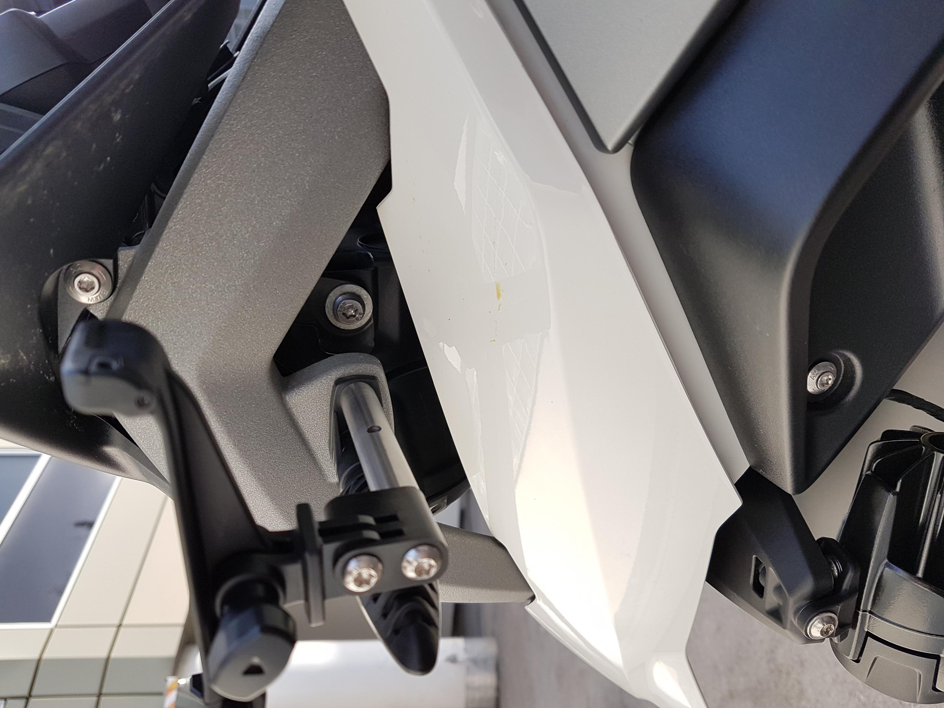

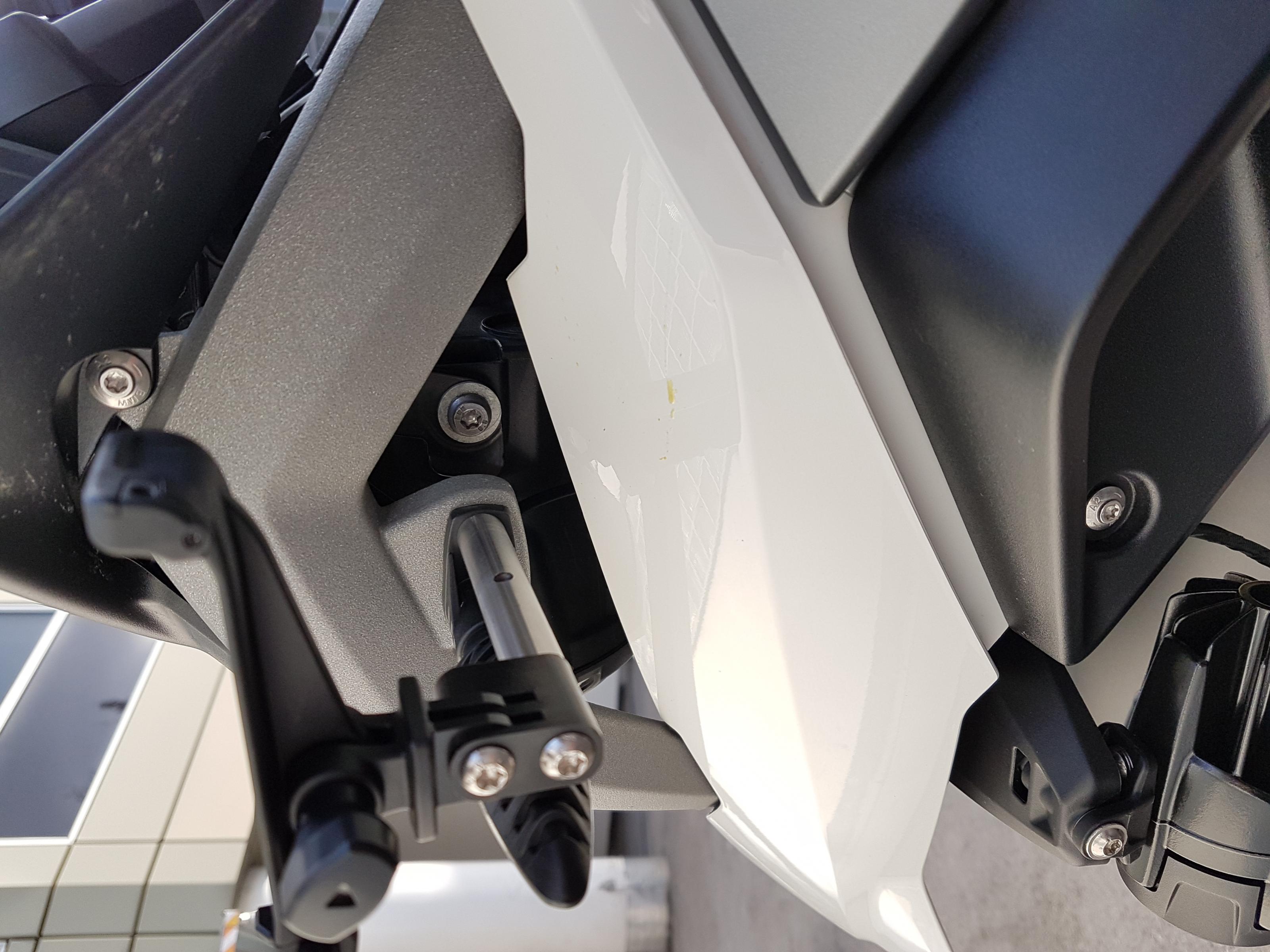

Und wenn wir schon bei Sean sind...
Seine Action-Cam-Halterung ist bombenfest:

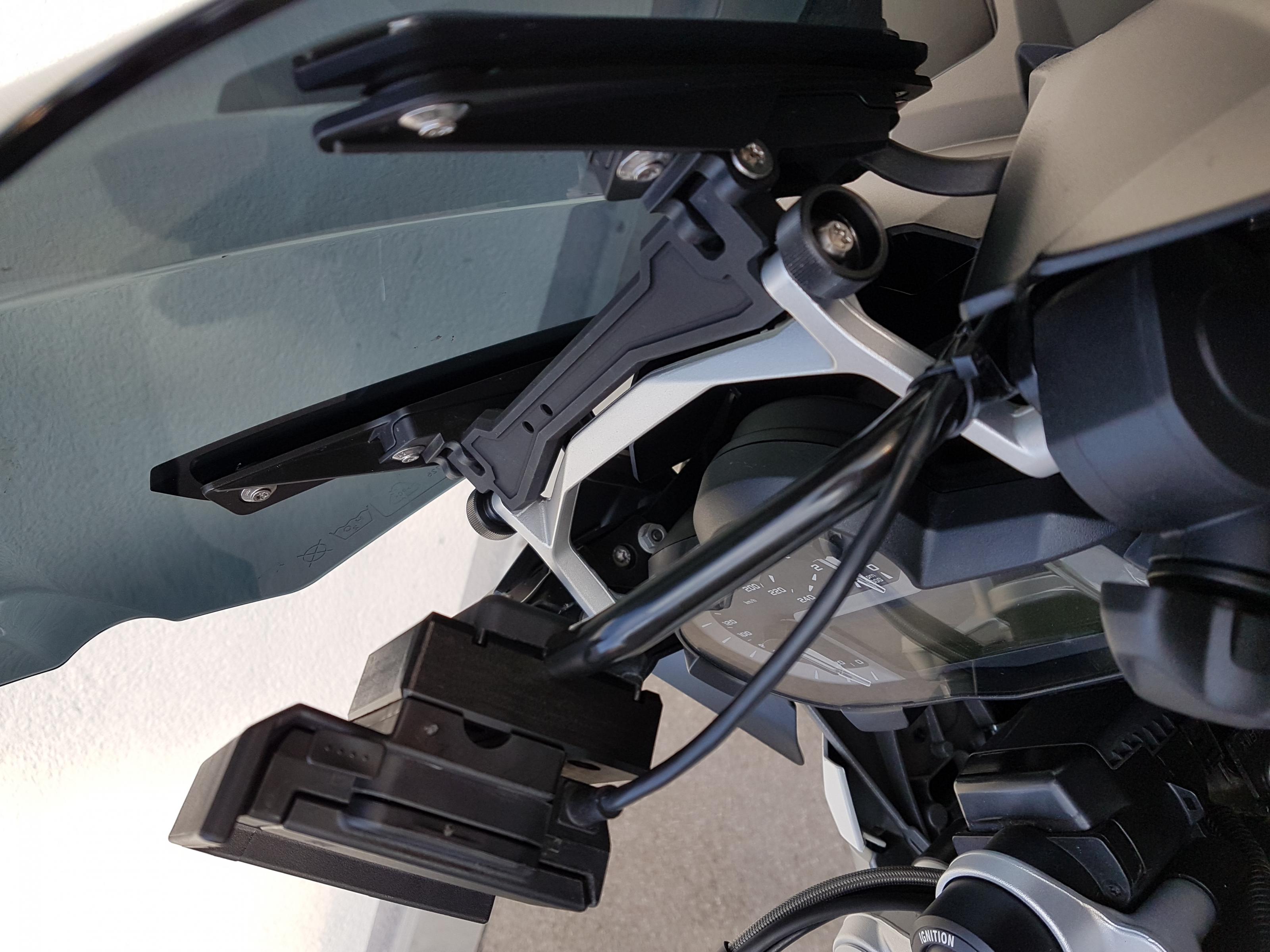

Schick! :)

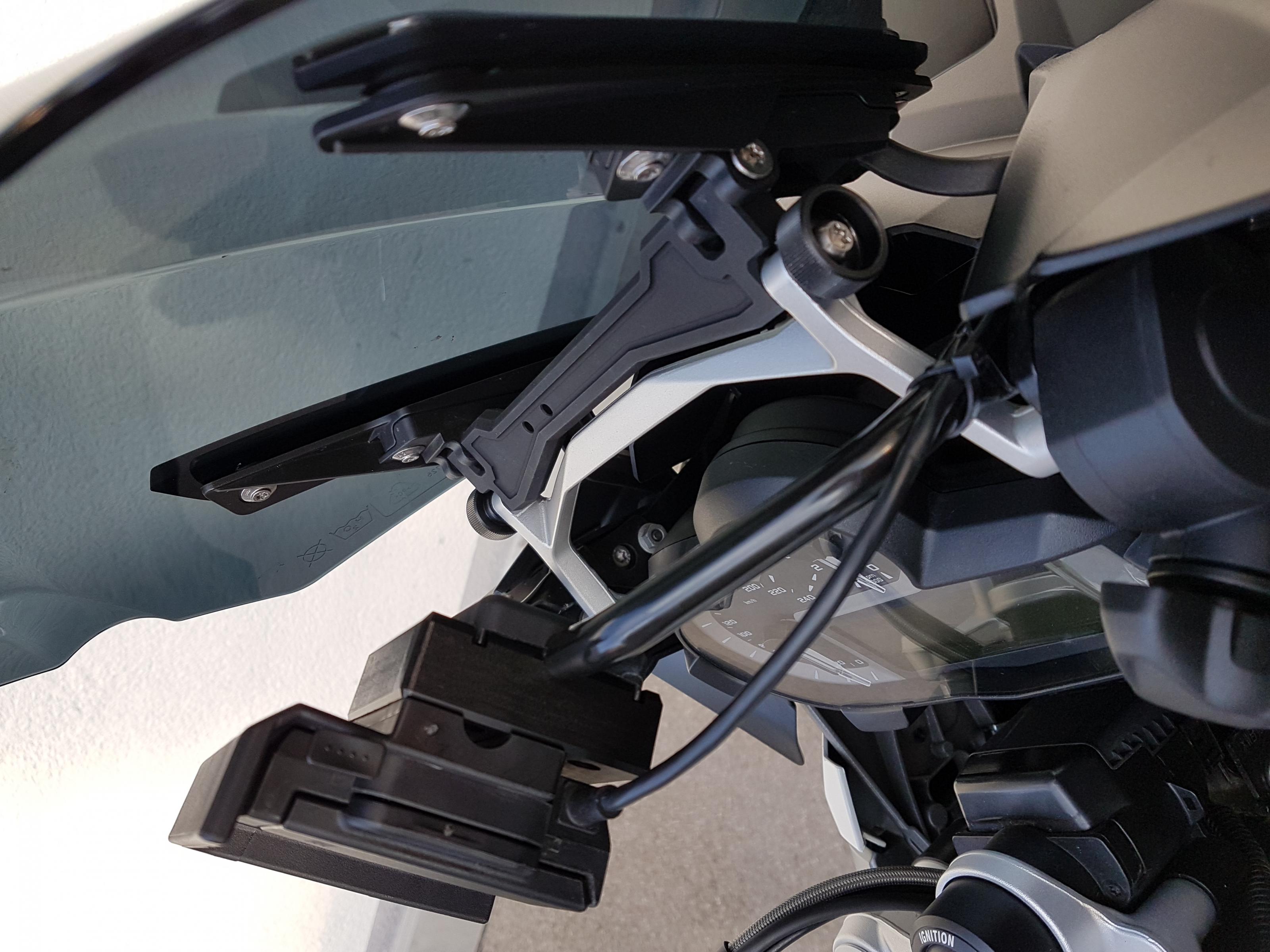

Sean macht also jetzt statt zwei einzelner Y-Stücke einen durchgehenden Balken. :) Das schaut deutlich stabiler und nun auch hinsichtlich der Friktion bzw. statischen Position des "Y-Balkens" einstellbar aus.
Eines muss man ihm ja lassen, er ist nie zufrieden und verbessert stetig weiter, klasse!! :cool:
Wenn die BMW-Ingenieure mal so einen unter sich hätten, müssten wir Freizeitoptimierer unsere Qühe nicht so stark beschrauben (obwohl es ja auch Spass macht ;))
Ideal wäre, wenn jetzt auch noch die untere, labbrige Lagerung ersetzt bzw. verstärkt würde.

Tolle Bilder, endlich mal richtig erkennbar alles, danke !
Wie ist es mit der Verstellbarkeit der Scheibe ? Bei den alten Verstellern war diese je nach Winkel nach unten oder oben deutlich eingeschränkt. Ich fahre in der City im Hochsommer immer mit der Scheibe ganz unten und will das auch weiterhin.

Der Versteller verrückt die Stellung der Scheibe je nach Winkel, in dem man ihn fixiert. (egal ob zwei Y-Stücke oder ein durchgehender Balken.)
Somit ist die Wirkweise geometrisch identisch. Beantwortet das Deine Frage? :)

mit den zwei y-Stücken war das für mich auf Dauer ein no Go. Nach unten fehlten 5cm und die Gummifuehrungen wurden beim Verstellen jedesmal belastet, auf lange Sicht kacke...

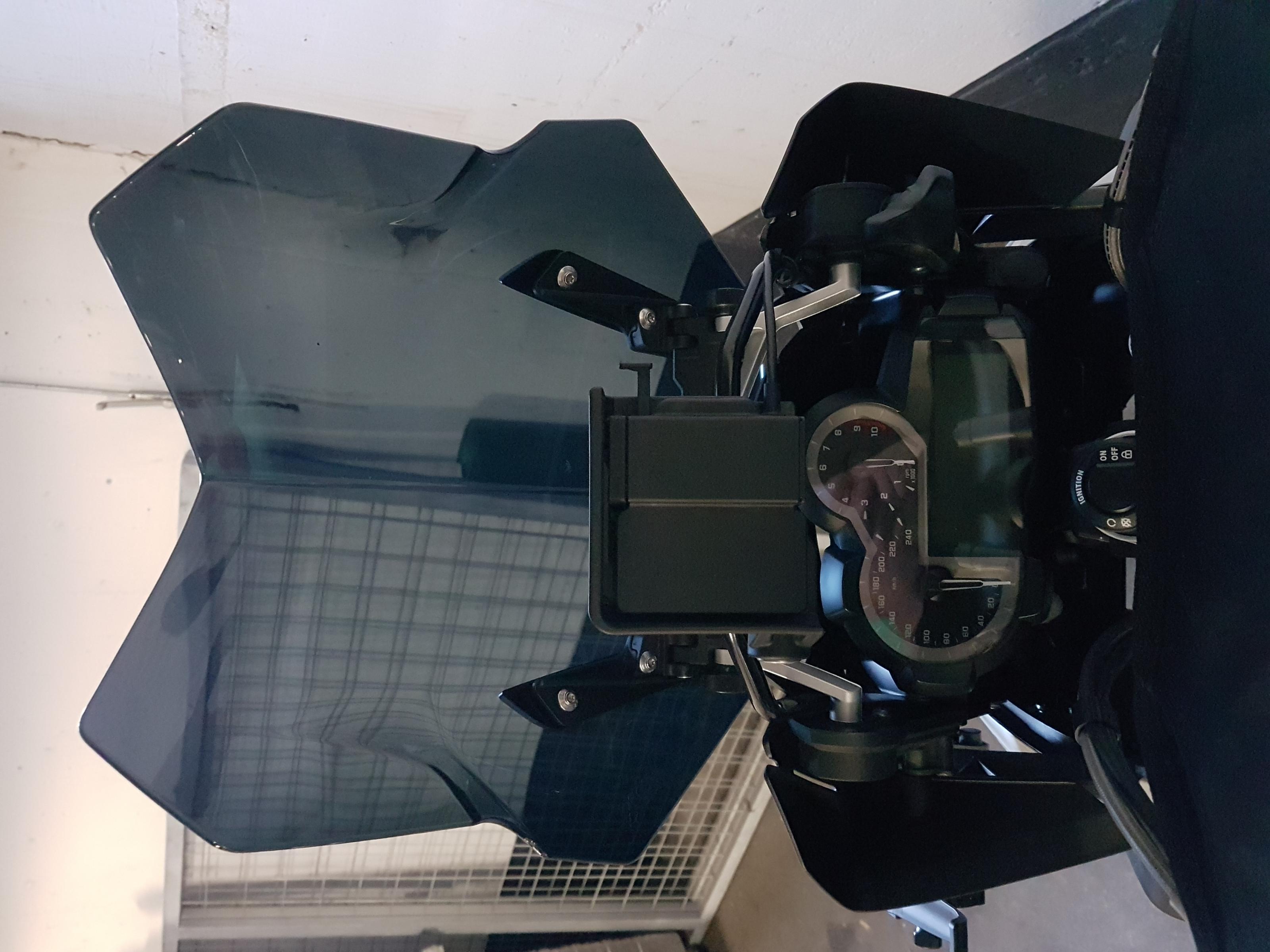

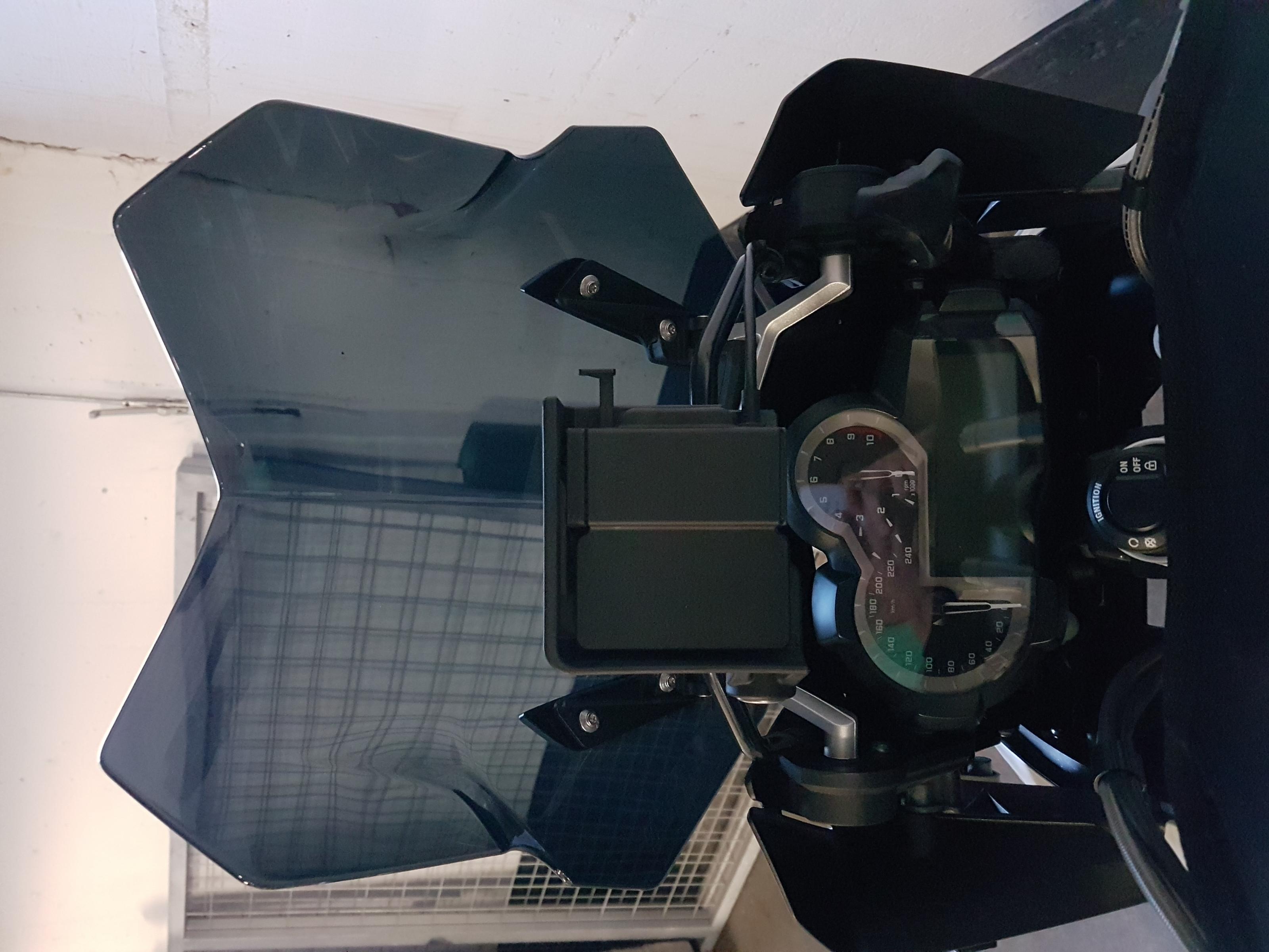

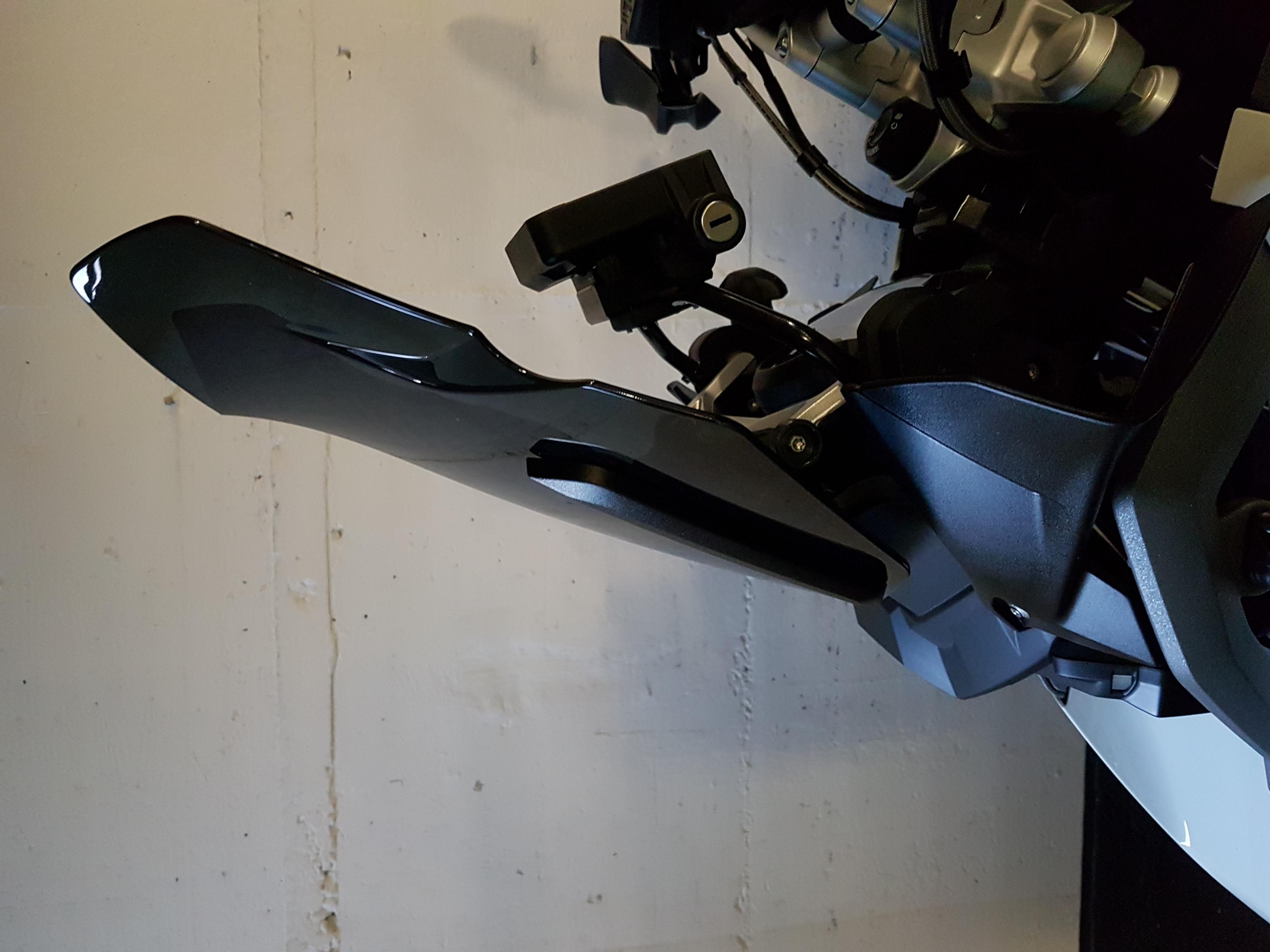

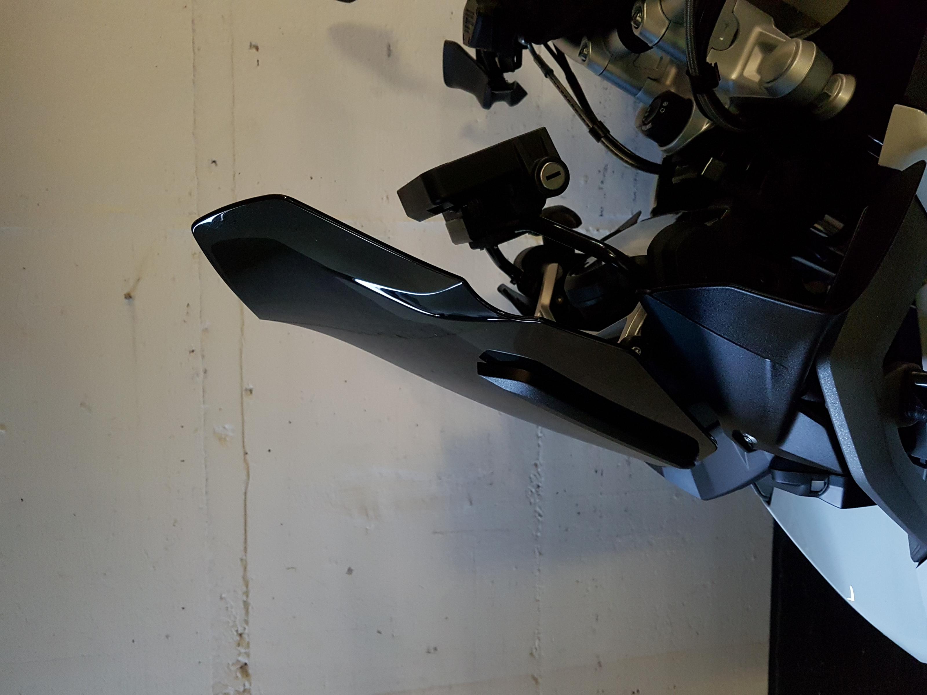

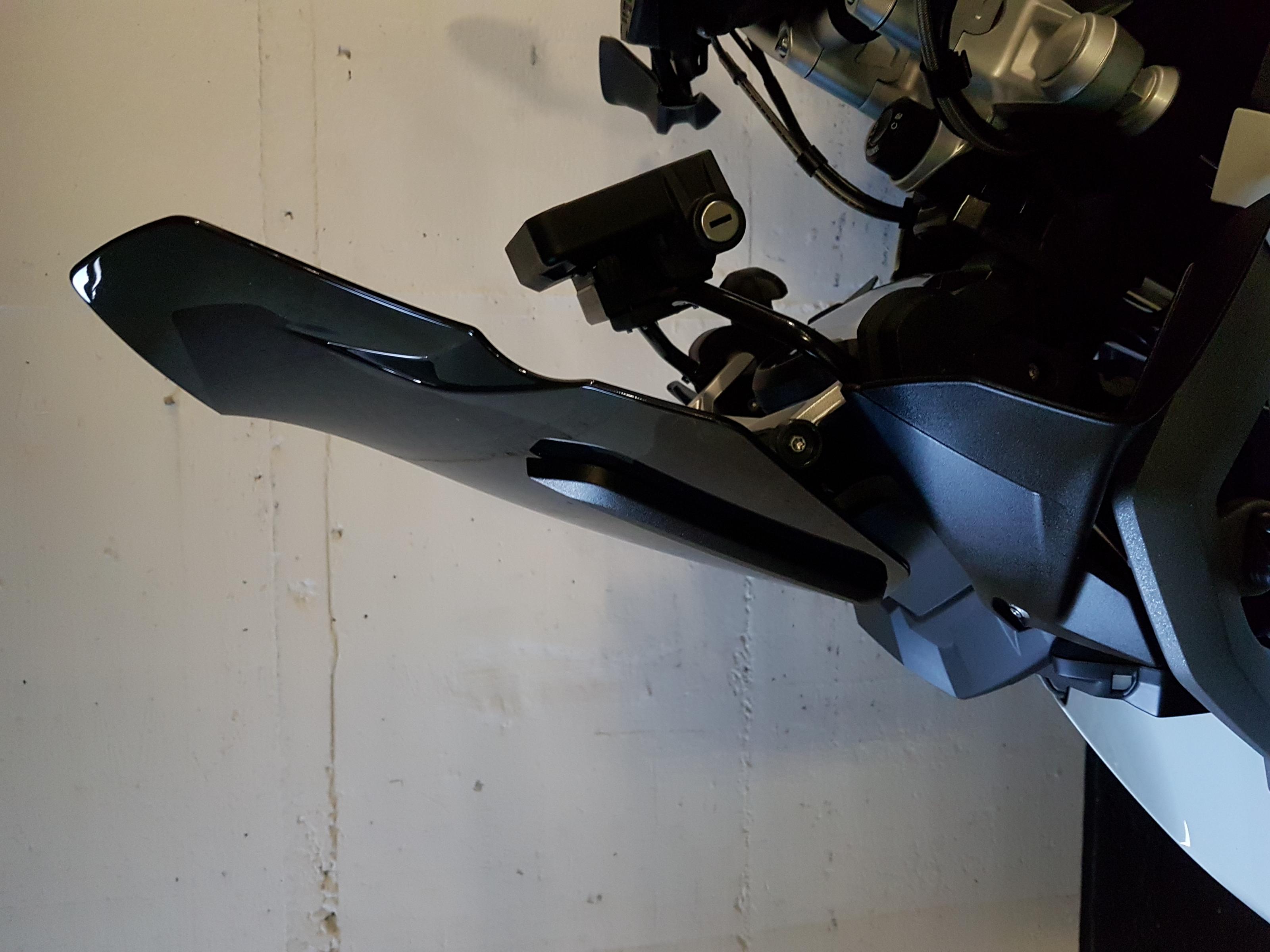

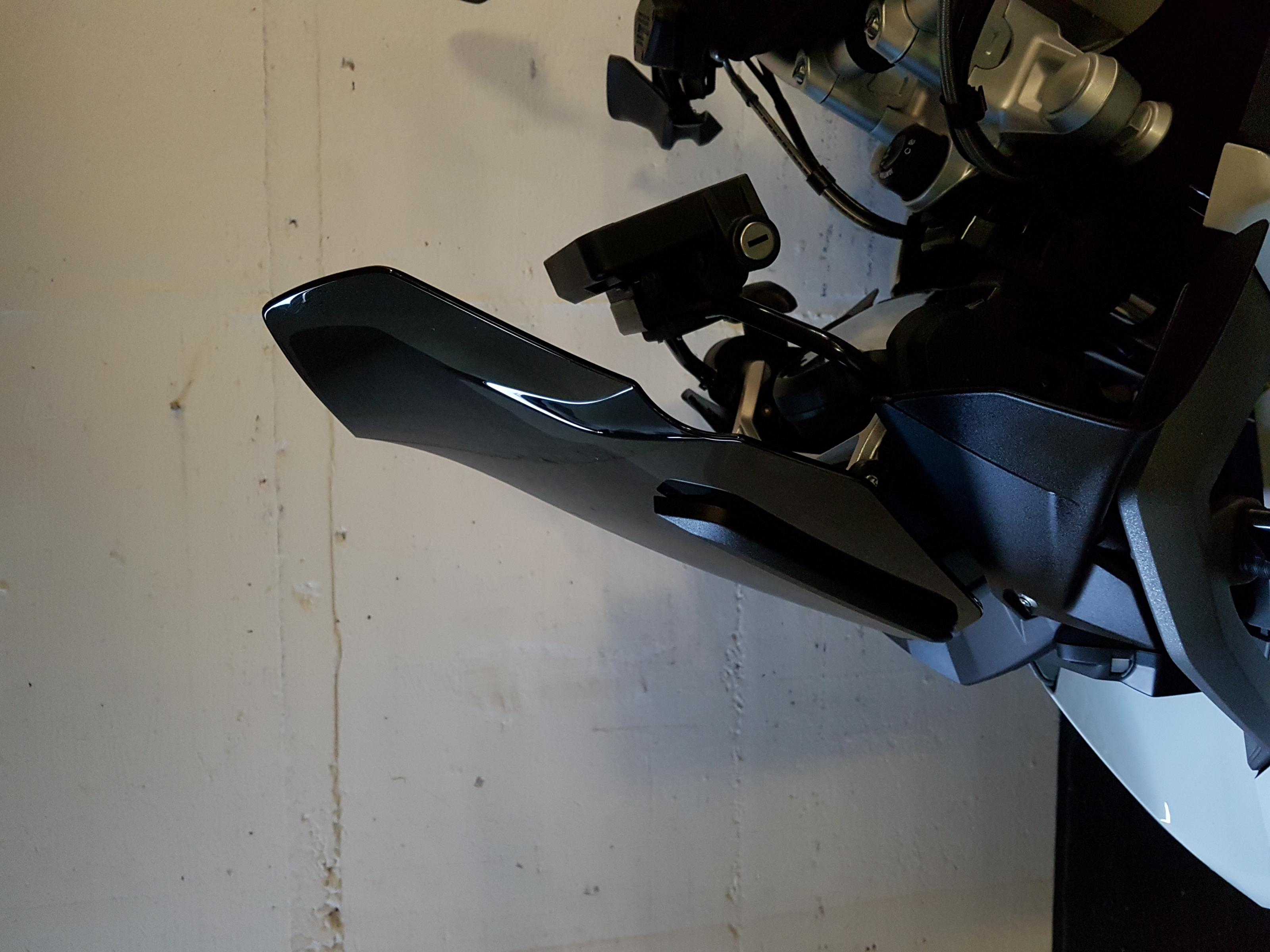

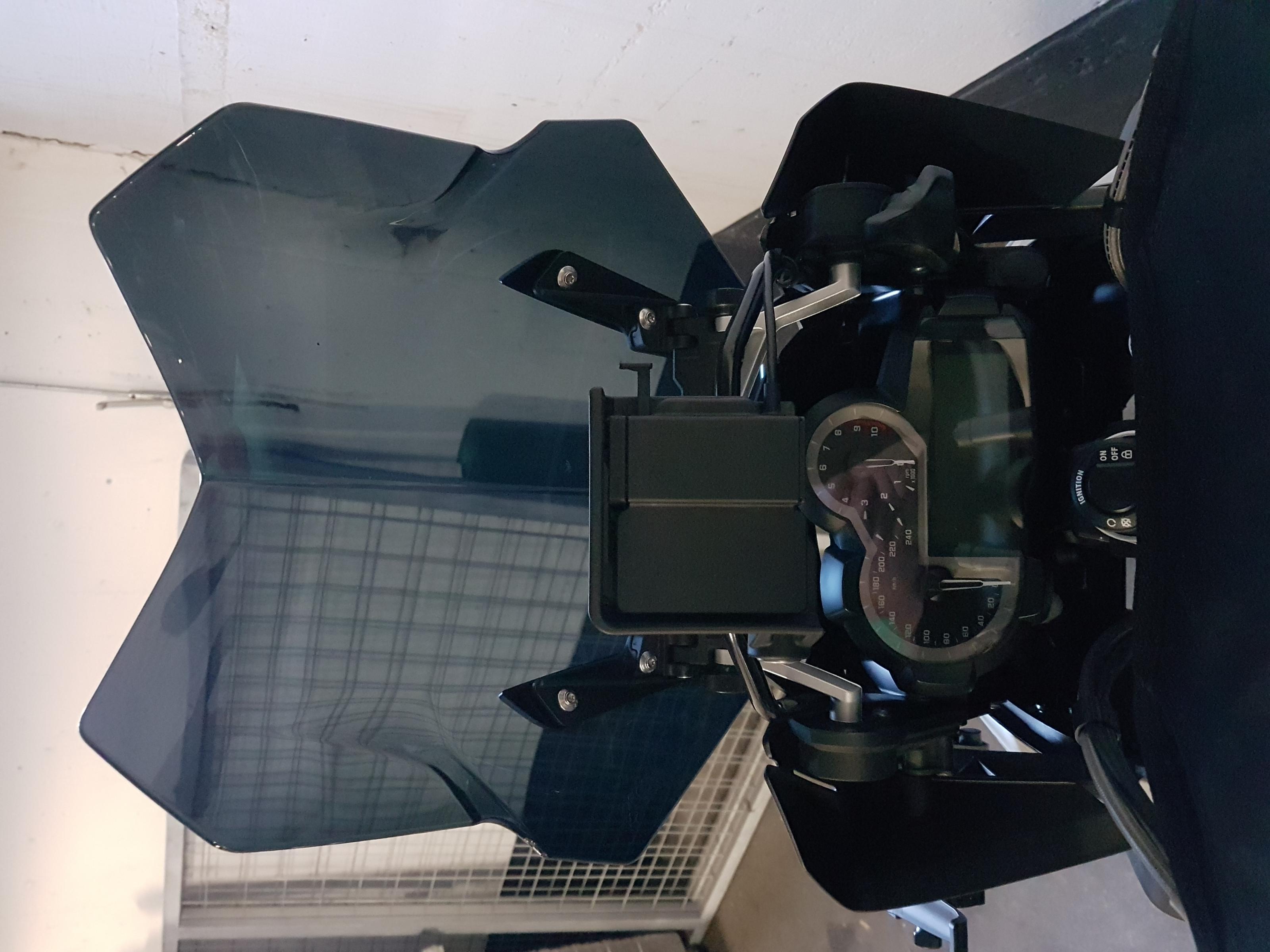

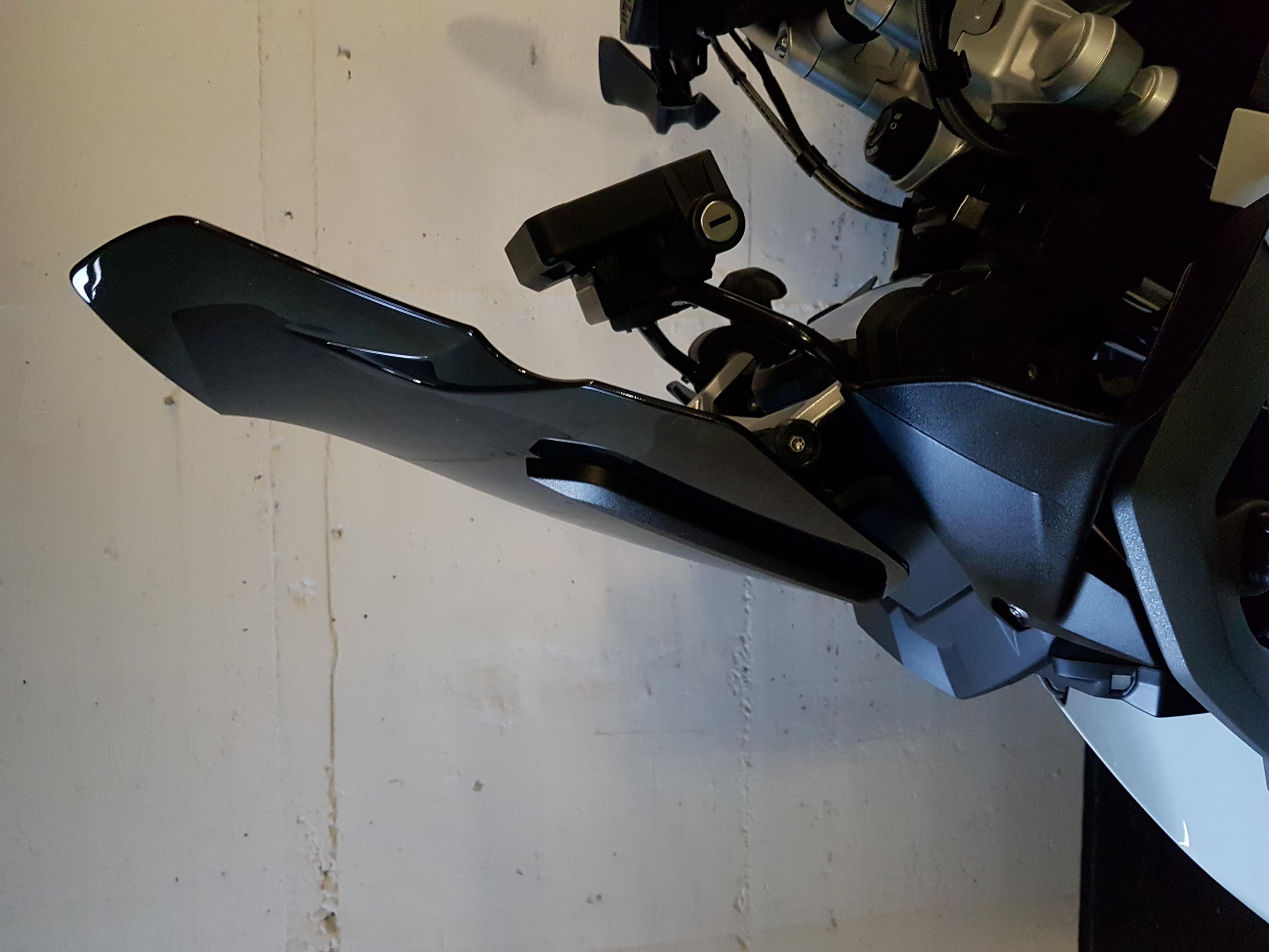

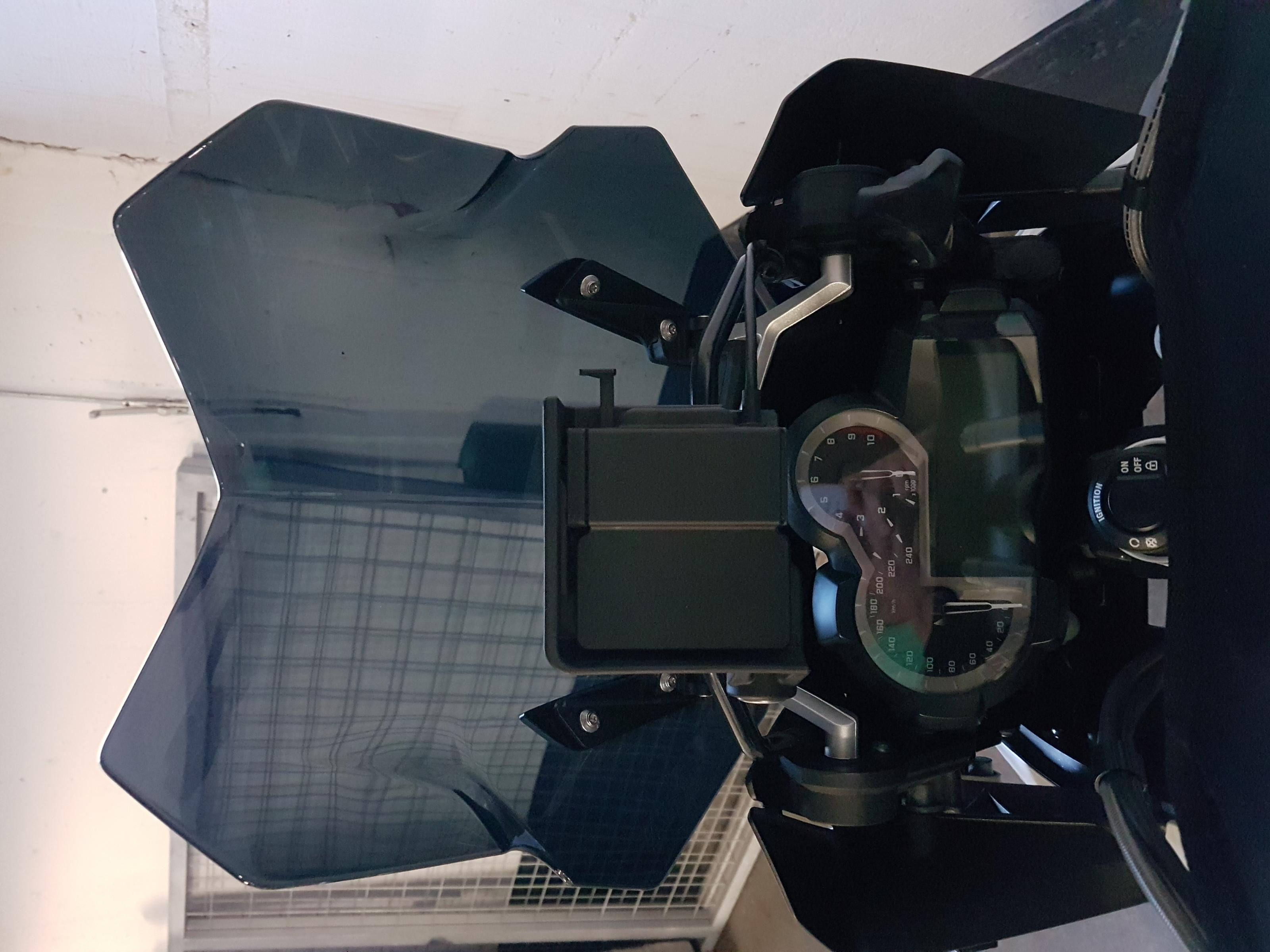

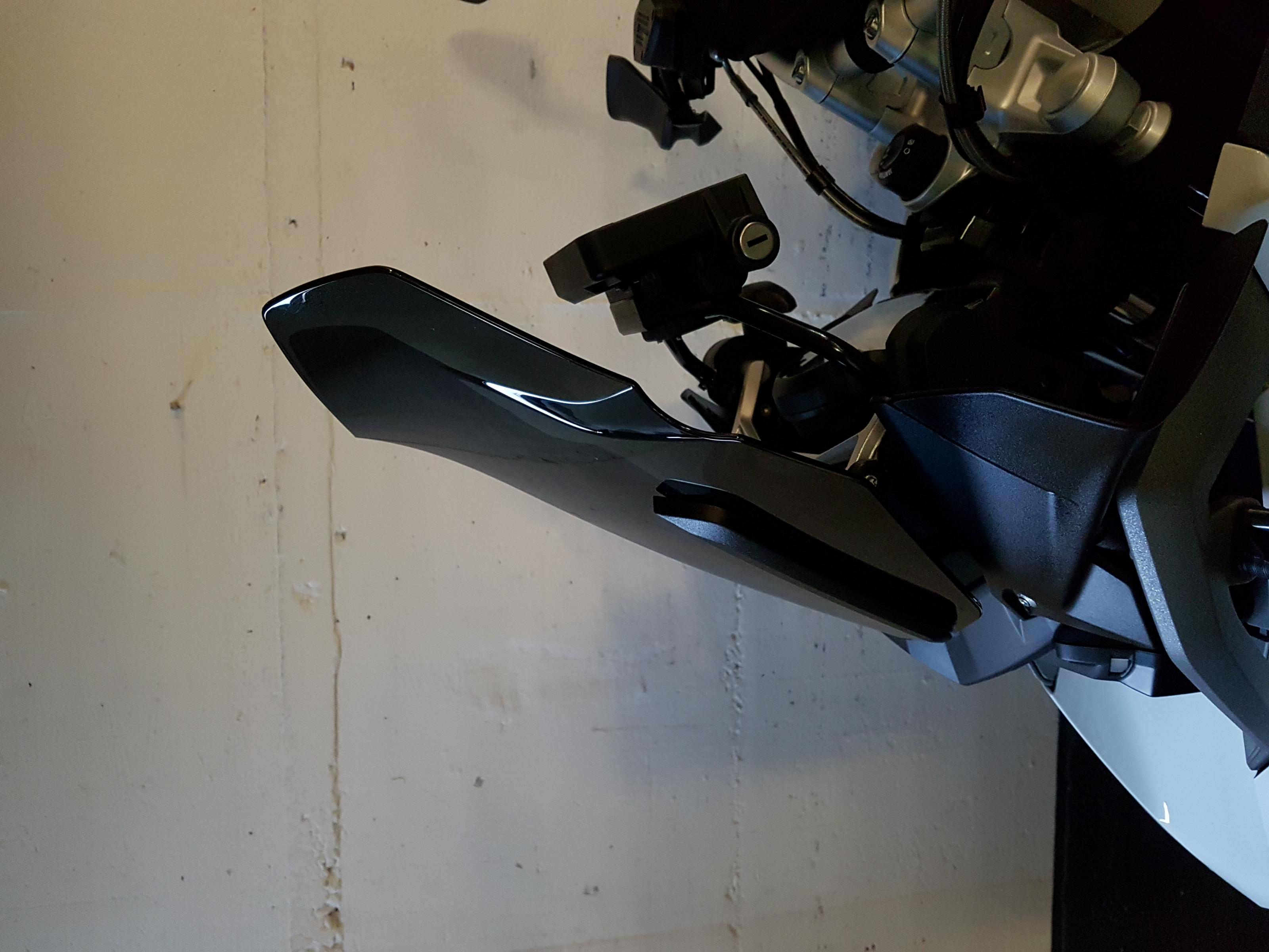

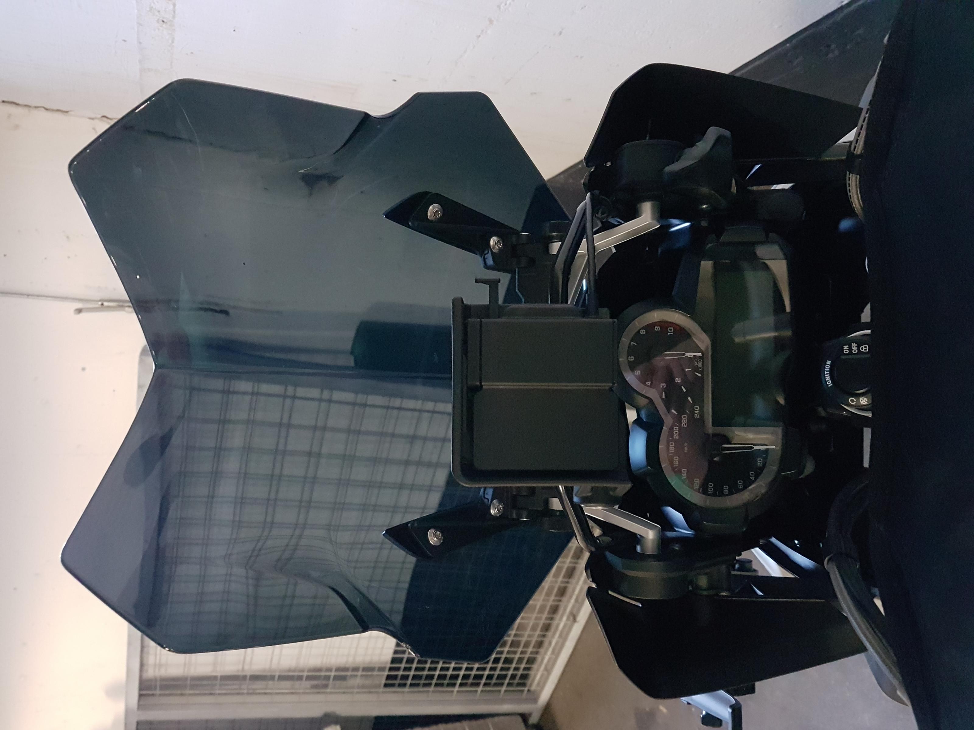

Hallo Arik,
hab ein paar Bilder gemacht - vielleicht bringts dir ja was...
hoch:
niedrig:
hoch:
niedrig:
Ich hab die steilste Einstellung beim Versteller gewählt. Kann man ja über die Rädchen umstellen.

klasse besser könnte man es nicht zeigen. besonders bei den ersten beiden Bildern mit dem Rahme im Hintergrund, sieht man das die Scheibe nur wenige cm runtergeht. sollten alle wissen bevor sie sich so ein Teil verbauen
