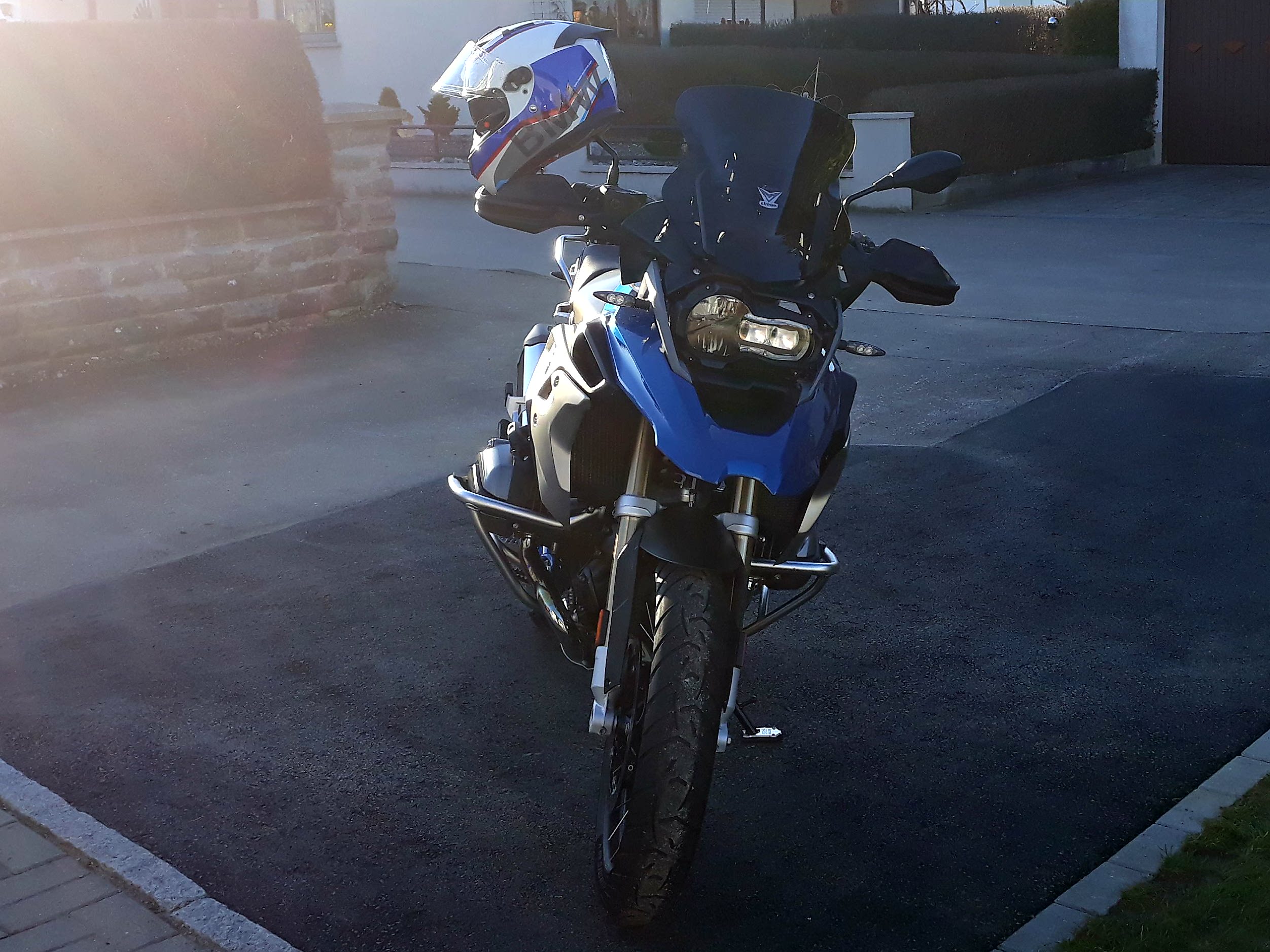

Habe gestern den Sean Vario 2.0 montiert und bin auch mit dem Ergebnis sehr zufrieden. Kaum Verwirbelungen am Helm, soll soll es sein. Super!
Nur klappert in hoher Stellung nun die Führung (das Rohr auf dem das hoch unter runter stellen geführt wird) bei jeder kleinsten Unebenheit auf der Straße. Das war vorher nicht.
Ich werde ihn wohl wieder ausbauen weil mir das auf den Keks geht und mit dem Adventure-Windschild ohne Vario auf der GS rumfahren.

Kann es sein, daß du eventuell eine der Buchsen vergessen hast? Ich hatte den Versteller auch, und es hat nichts geklappert.

Es sollen die beiden inneren heraus. Die äußeren hatte ich drinnen gelassen.
Vielleicht ist ja auch was anderes defekt. Noch ein paar KM und dann kann ich die 1. Inspektion machen und nachsehen lassen.
