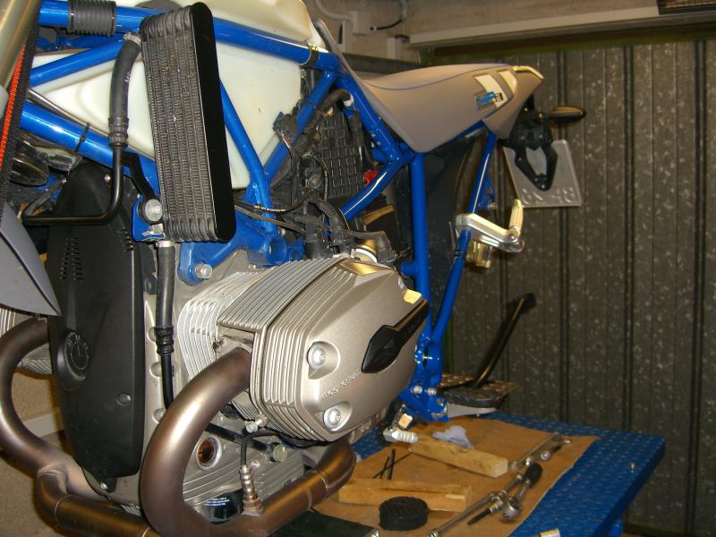

Habe gerade mal schnell die Hinterradschwinge ausgebaut damit ich den Wellendichtirng der undicht ist, erneuern kann.
Laut BMW gibt es jetzt da ein anderes Bauteil.
Weitere Fotos folgen.

Da hast du schon recht, aber zum Glück kostet der Wellendichtring um die 12 Euro.
Aber laut:) ist der Wellendichtring jetzt doch verbessert worden.
Wollte eigentlich andere Bilder hier zeigen, aber der doofe PC :cool: geht nicht richtig...

Gerstern den neuen Wellendichtring eingebaut. Tatsächlich hate der neue Wellendichtring eine andere Farbe. (hellbraun neu, alte schwarz)
Hinterradschwinge ging ohne Probleme raus und rein. Mit orginalem Werkzeug ist halt doch besser zum arbeiten.
Gruß Andreas
BMWHP2
Ich hatte FGST - 186
bei mir war der alte braun und der neue dann auch :confused:
So um die 20 000 km wird er schon wieder halten der neue braune :D
