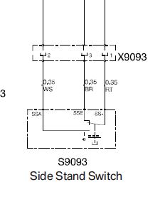

...und wenn die Klappe zu bleibt???kommen da noch genug Abgase durch??? erstmal Chernobyl, Kiew usw. in knapp 1 1/2 Wochen gehts loooooos:yeahh::blob9:....Mongolei klingt auch gut...vielleicht nächstes Jahr:) Danke für die Antworten...und welche Kabel sollte ich mir denn im dem Fall mit dem Ständer ansehen??? wenn da nur 2 Reingehen...denk ich mal muss ich die beiden "einfach" miteinander Koppeln oder?? MfG.

...welche Kabel sollte ich mir denn im dem Fall mit dem Ständer ansehen??? wenn da nur 2 Reingehen...denk ich mal muss ich die beiden "einfach" miteinander Koppeln oder?? MfG.
Gut geraten :-)
Beinahe richtig, es sind 3 Adern.
Wenn der Schalter defekt ist, das Kabel durchtrennen oder am Staecker ausstecken, Pin 1 mit 3 verbinden (rotes und braunes Kabel)

Am Stecker des Seitenständerschalters "PIN 1 mit PIN 3 verbinden" liest sich einfach, ist auch nicht falsch, lässt sich aber nicht ganz einfach verwirklichen sofern man nicht furchtlos den Stecker abschneidet.
gerd
Das wäre in der Pampa auch meine Wahl.
Wenn der Schalter kaputt ist, erzeugt das Durchschneiden des Kabels keinen weiteren Schaden.
