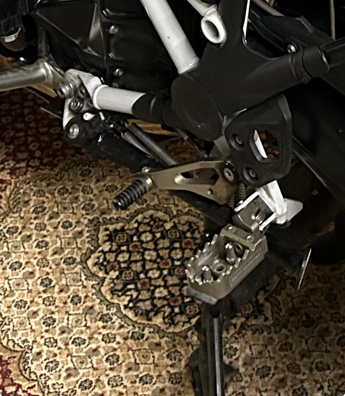

Für mich positiv , ich finde das gut und angenehm
FF-GS
25.08.2021
6.755

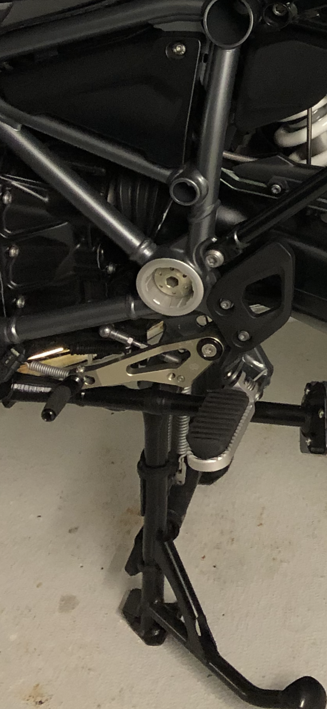

Gummi trägt auf und erhöht damit den nötigen Winkel des Fußes beim rauf- und runterschalten.
Darum sind meine Schaltpinne eher dünn.

Einmal gekauft- nach Empfehlung vom damaligen Mitarbeiter bei meinem Händler…
Mittlerweile auf der 3. GS ……möchte nach wie vor KEINEN ANDEREN SCHALTHEBEL mehr…..
Gilles Schalthebel

ich schreib auch nochmal was dazu.
Als ich meine 1200er LC Bj. 2015 im Jahre 2019 bei 11800 Km gekauft hatte, sind mir derartige Probleme nicht aufgefallen.
Ich wusste, das sich BMW Boxer Motorräder nicht so geschmeidig schalten lassen, wie z.B. Vierzylindriges Gestühl aus Fernost.
Ich habe irgendwann eine SA Pro nachgerüstet und war anfangs begeistert. Dann verschlechterten sich die Schaltvorgänge immer mehr und auch die Leerlauffindung gestaltete fast unmöglich.
Zunächst konnte ich einen lockeren Kugelkopf ausmachen und beseitigen. Leerlauf ging wieder. Da aber insgesamt das Spiel im Schalthebel in alle Richtungen recht groß war, tauschte ich den originalen gegen einen HP Schalthebel (mit Nadellager). Der Unterschied war so heftig, dass ich die erste Zeit nur mit breitem Grinsen unterwegs war und die Freude über die Schaltbarkeit bis heute anhält. Zur Zeit bin ich bei 63000Km.
Das der Schalthebel von HP kein Schnäppchen ist, brauche ich wohl nicht näher erörtern, sind doch einige hier, die günstigere Produkte verbaut haben, die auch ein spielfreies Nadellager inne haben.
Denn das ist das Wichtigste bei den LC Modellen, dass der Schalthebel spielfrei ist.
Für mich war der HP Schalthebel auch deshalb interessant, weil ich meine Sidi`s Gr 47 da prima drunter bringe, nach entsprechender Einstellung.
