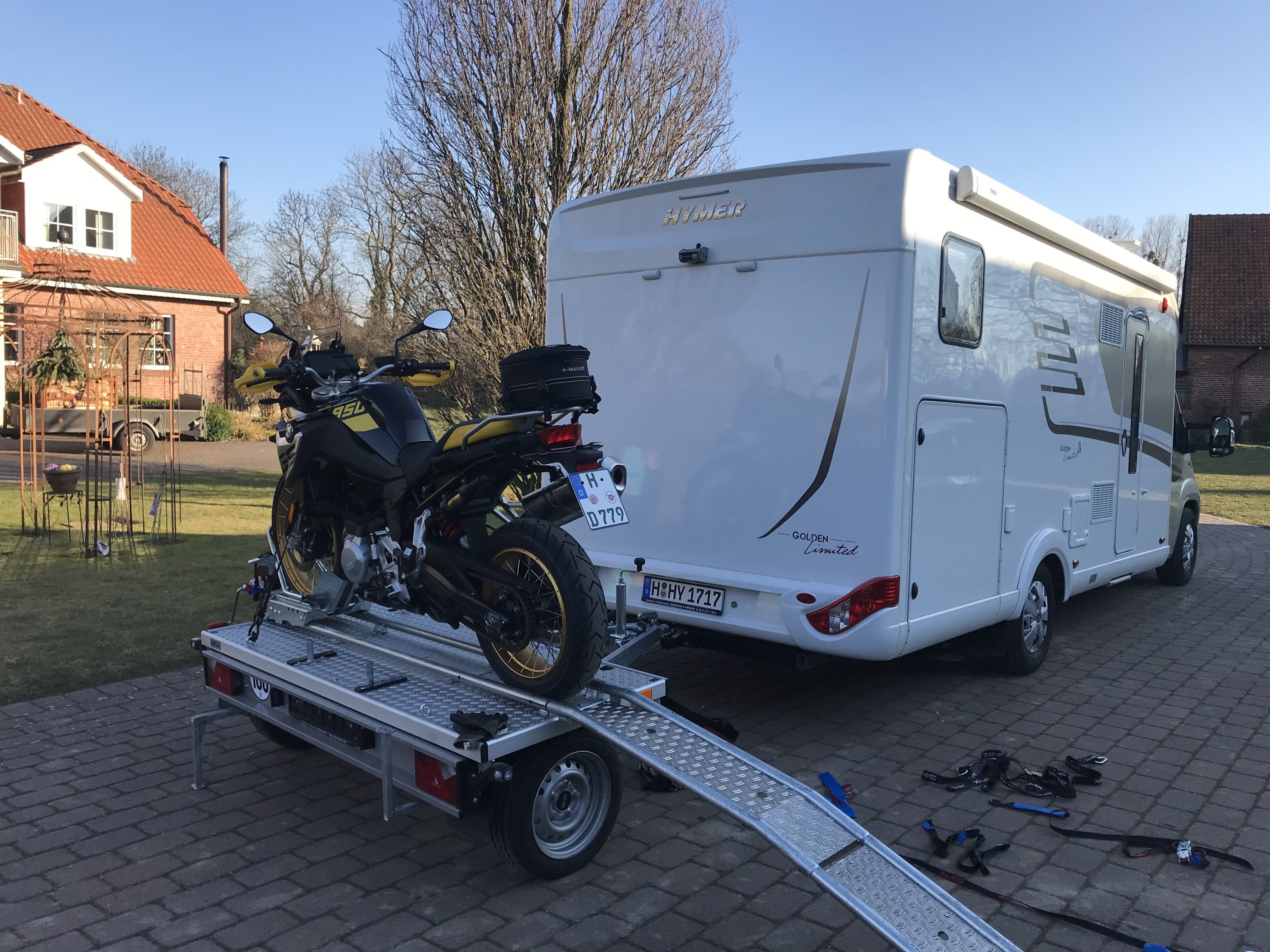

ich hatte auch viel vom Wheely gelesen und mir Videos angeschaut und war total begeistert von ihm. Also einen mit Auffahrhilfe gekauft. Zu Hause habe ich dann Probeladen mit meiner damaligen GS 850 gemacht. Das Hochziehen ging mit Winde ziemlich einfach. Dann Proberunden gedreht und Rückwärtsfahren geübt. Das war schon gar nicht mehr so einfach, auf Grund der kurzen Deichsel. Dann habe ich ihn abgehängt und wollte den Hänger mit der GS rückwärts in die Garage schieben. Kaum hatte ich den Hänger vom Kugelkopf gelöst, ist er nach hinten umgekippt und hätte in diesem Augenblick nicht mein Junior durch Zufall hinter dem Hänger gestanden und hätte ihn mit abgestützt, wäre der Wheely sammt der GS nach hinten übergeschlagen. Ich bin dann noch einmal mit dem Hänger gefahren, wobei ich in eine Situation gekommen bin, wo ich ihn wieder abkoppeln musste. Habe dann vorsichtshalber das Mopped abgeladen und dann gedreht. Da ich diesen Spaß nicht noch mal machen wollte, und auch nicht die GS riskieren wollte, habe ich sofort den Wheely verkauft und mir einen geschlossenen Böckmann Alu Kasten gekauft. Mit dem bin ich absolut zufrieden, ausserdem steht das Mopped so im trockenen und ich kann dann auch noch die Kombis und allerlei Gerödel einladen. Mein Fazit ist daraus, das der Wheely maximal für einen Roller taugt. Bei größeren Moppeds ist er auf Grund des hohen Schwerpunktes sehr kritisch.

Danke für deine Erfahrungen Henning aber sorry wenn ich das so direkt sage. Das ein so kurzer Einachser mit GS sehr leicht kippen kann, sollte bei diesem Konzept eigentlich jedem klar sein, wenn man keine Stützen ausfährt.
