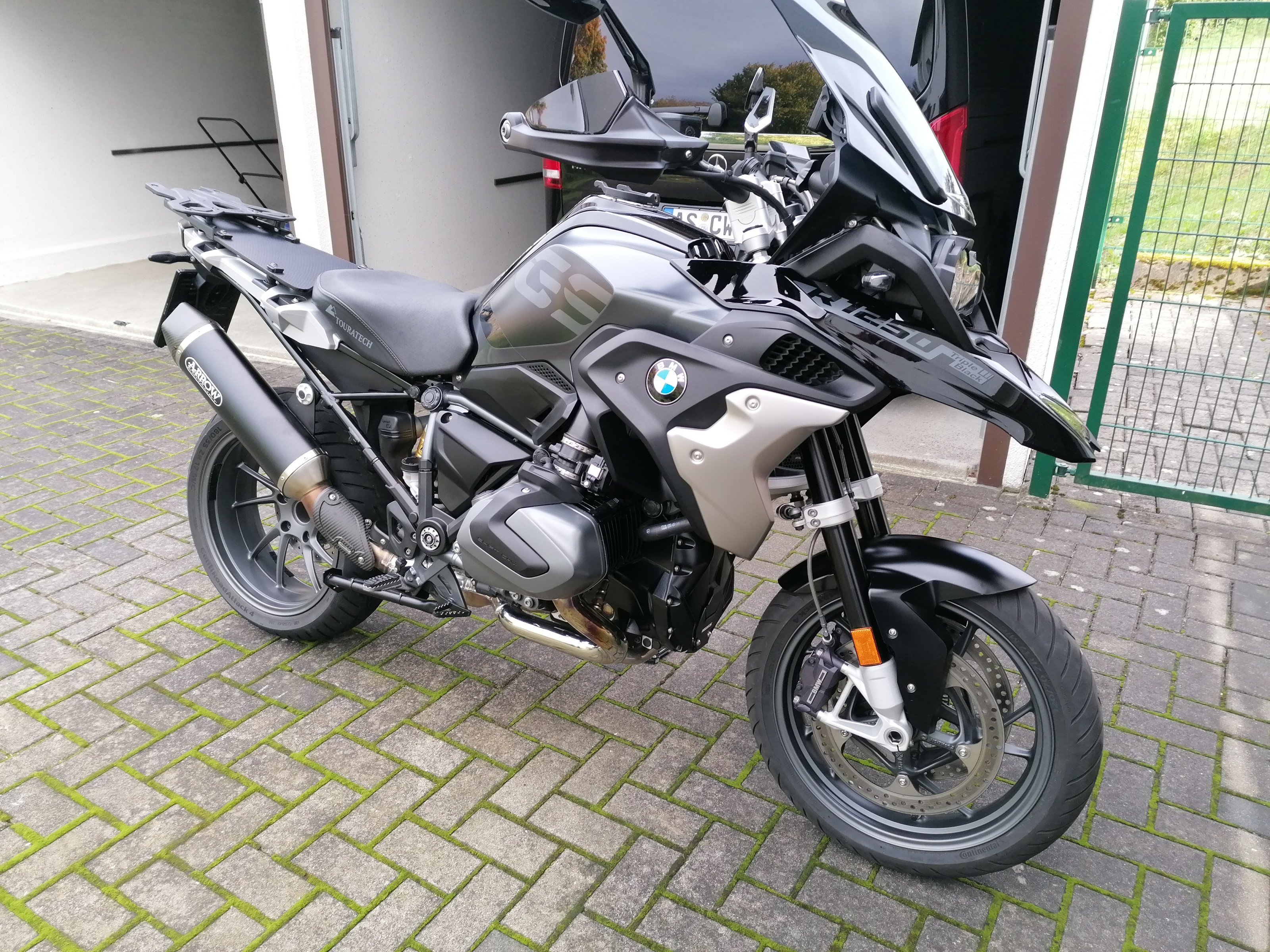

Bin fĂŒndig geworden.😁
Von Alpha Technik passt
ABS-Sensorring 44ZĂ€hne, da=112mm H=1,3mm, Lochkreisdurchmesser
72mm ( 5 x 5,2mm Bohrungen) Werkstoff: CK85 ww. C85S
OberflÀchenbehandlung: chemisch vernickelt
Artnr 99-000586

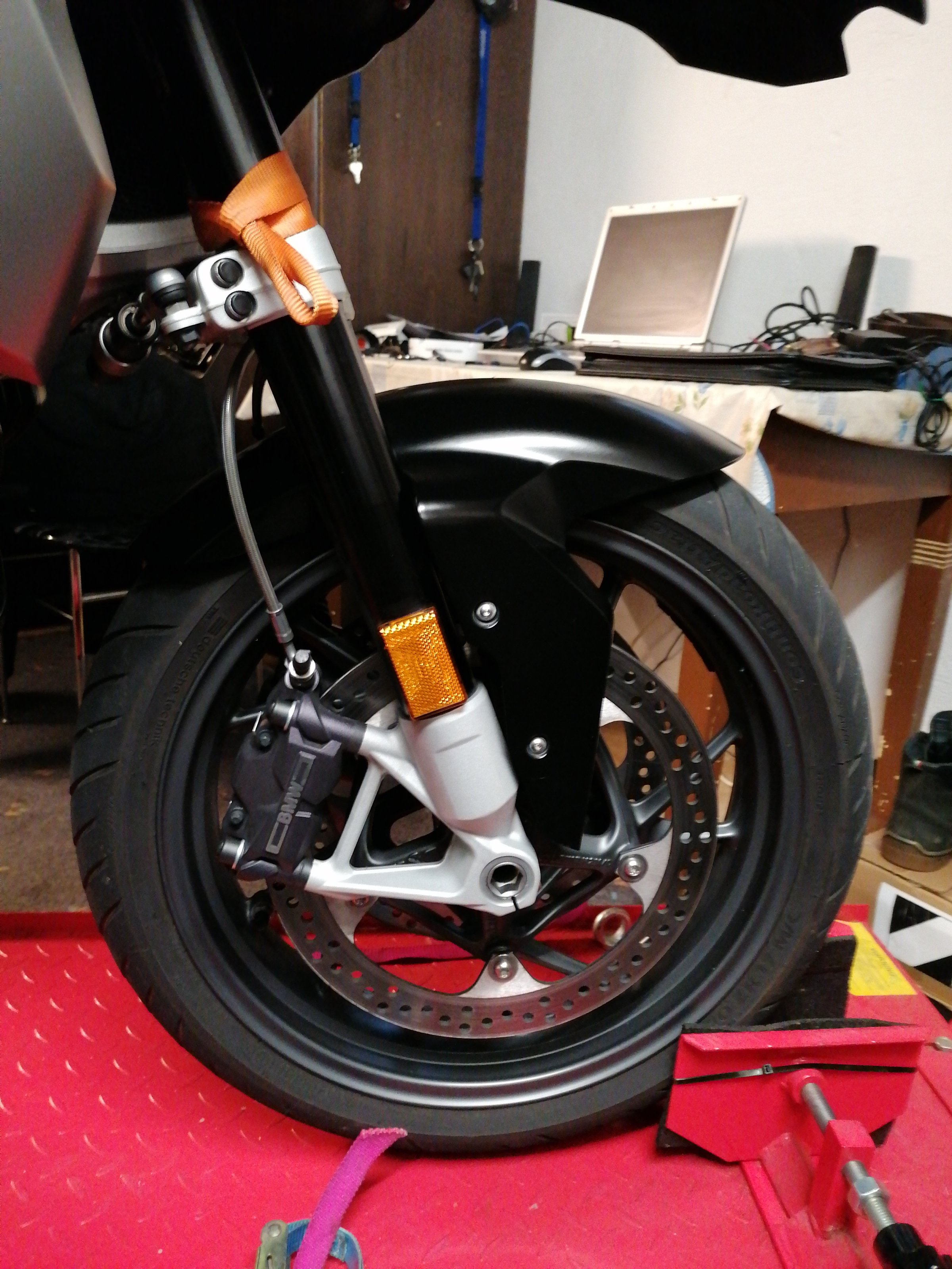

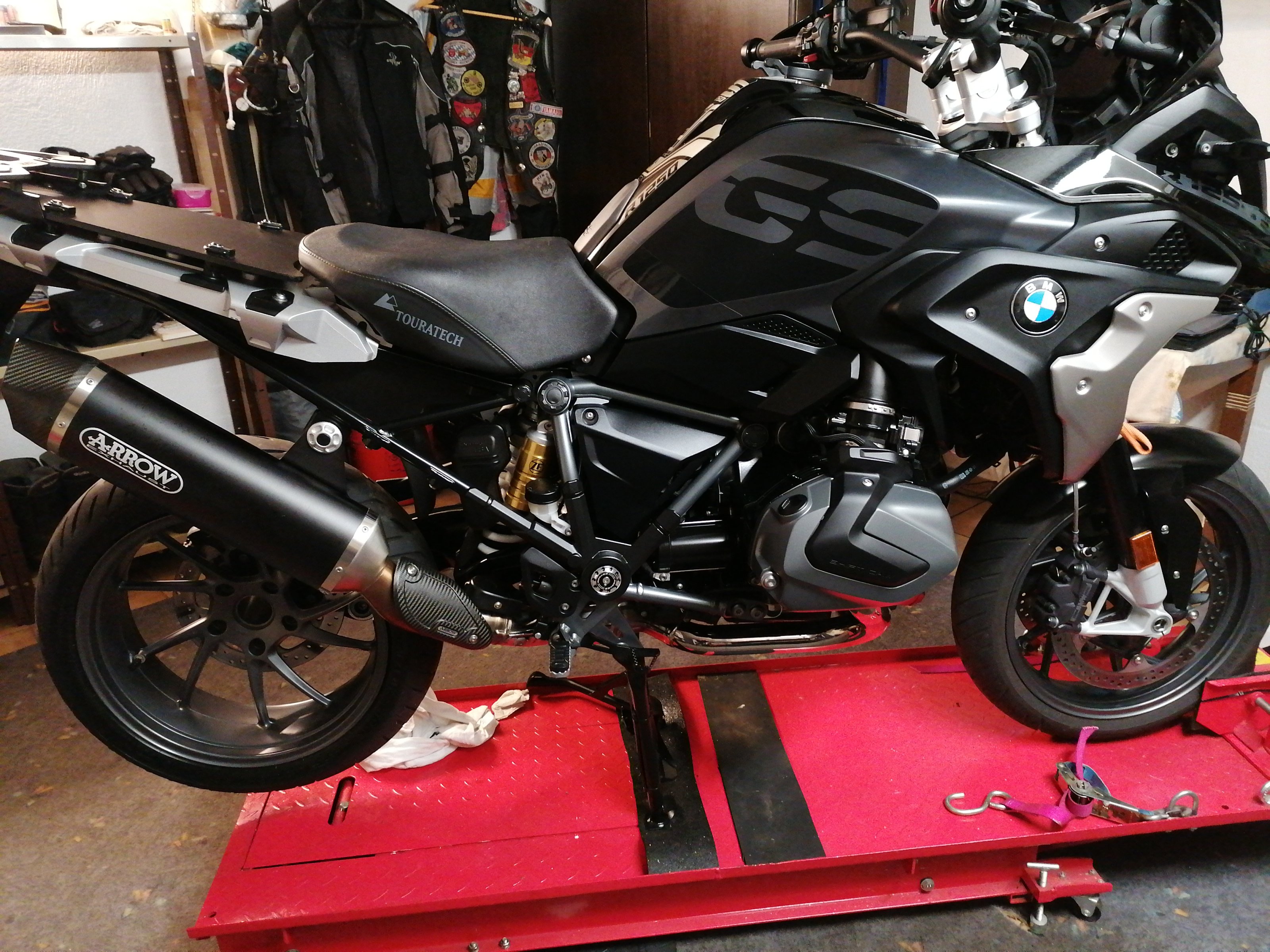

Brauche Hilfe.
Moped 1250 GS BJ 21
Den kompletten Umbau auf 17er Felgen der R1200R/RT/RS mit Bremsscheiben 320mm +ABS RING 44 mit TĂŒv PrĂŒfer besprochen und anschließend Umgebaut.
Sei alles kein Problem.
Heute vorgefĂŒhrt und jetzt hĂ€ngt er sich auf am Kurven ABS.
Wer hat so einen Umbau eingetragen und kann mir die Unterlagen darĂŒber Senden.
Zur Not fahr ich auch zu diesem PrĂŒfer.

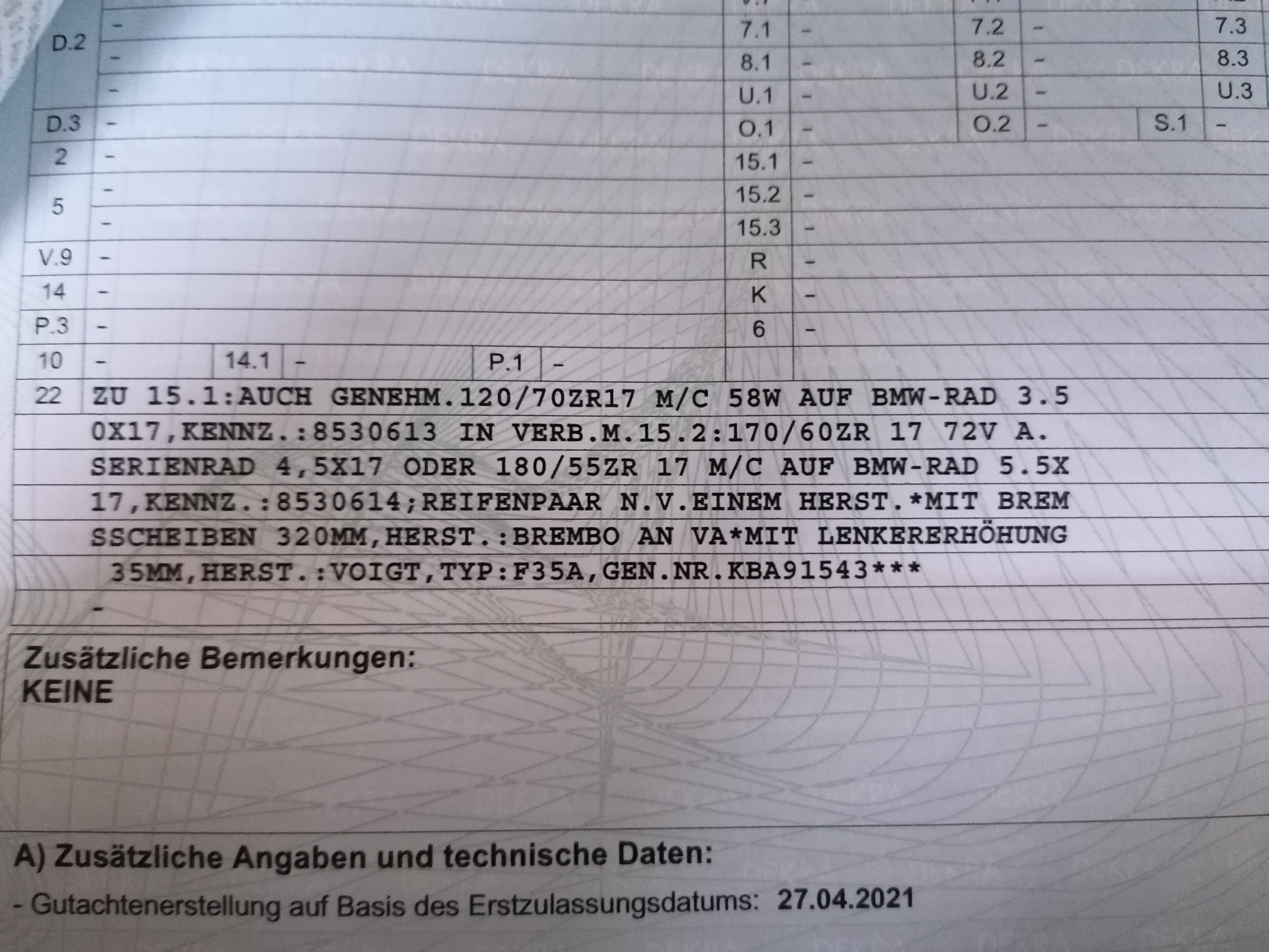

Hab mittlerweile alles Eingetragen.
Dank Alpha Technik Gutachten ĂŒber OZ RĂ€der und Datenblatt 1250rt war es kein Problem bei der Dekra.
1200, 1250RT/RS/R RĂ€der
320er Bremsscheiben.
3,5 x17 mit 5,5x17
17er VR auch mit Original Hinterrad 4,5x17
