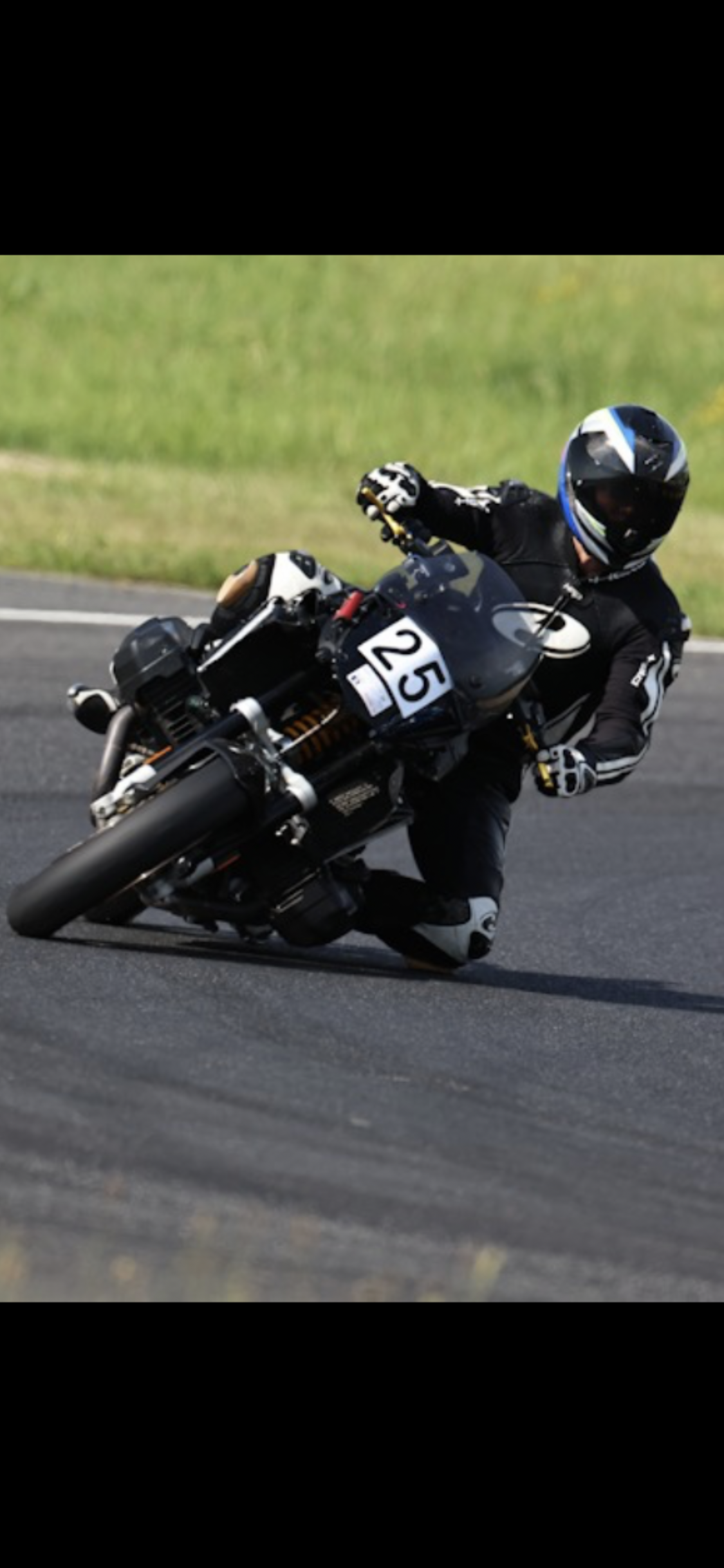

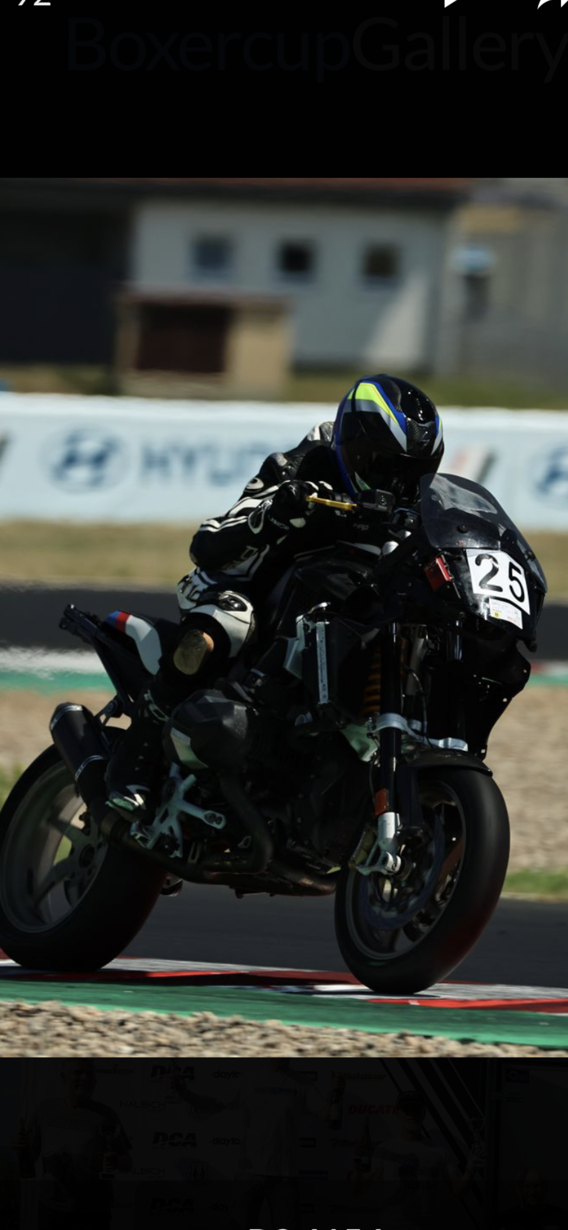

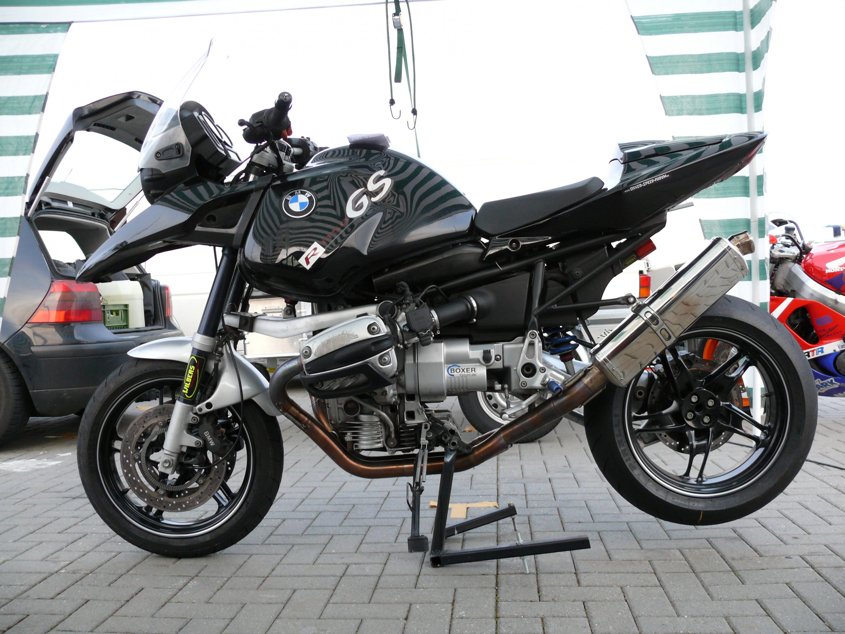

Scharfes Gerät, nur für die Renne? :p
Larsi
Larsi
10.07.2007
32.857
Mit den Jungs von Jonnys (damals) Boxercup.at war ich früher auch mal unterwegs und einige Namen in der Starterliste kommen mir noch bekannt vor. War ne heiße Zeit ... auch beim Boxer-Battle von Art Motor.
Ich wünsche dir weiter viel Erfolg und wenig Schrott :zwinkern:
