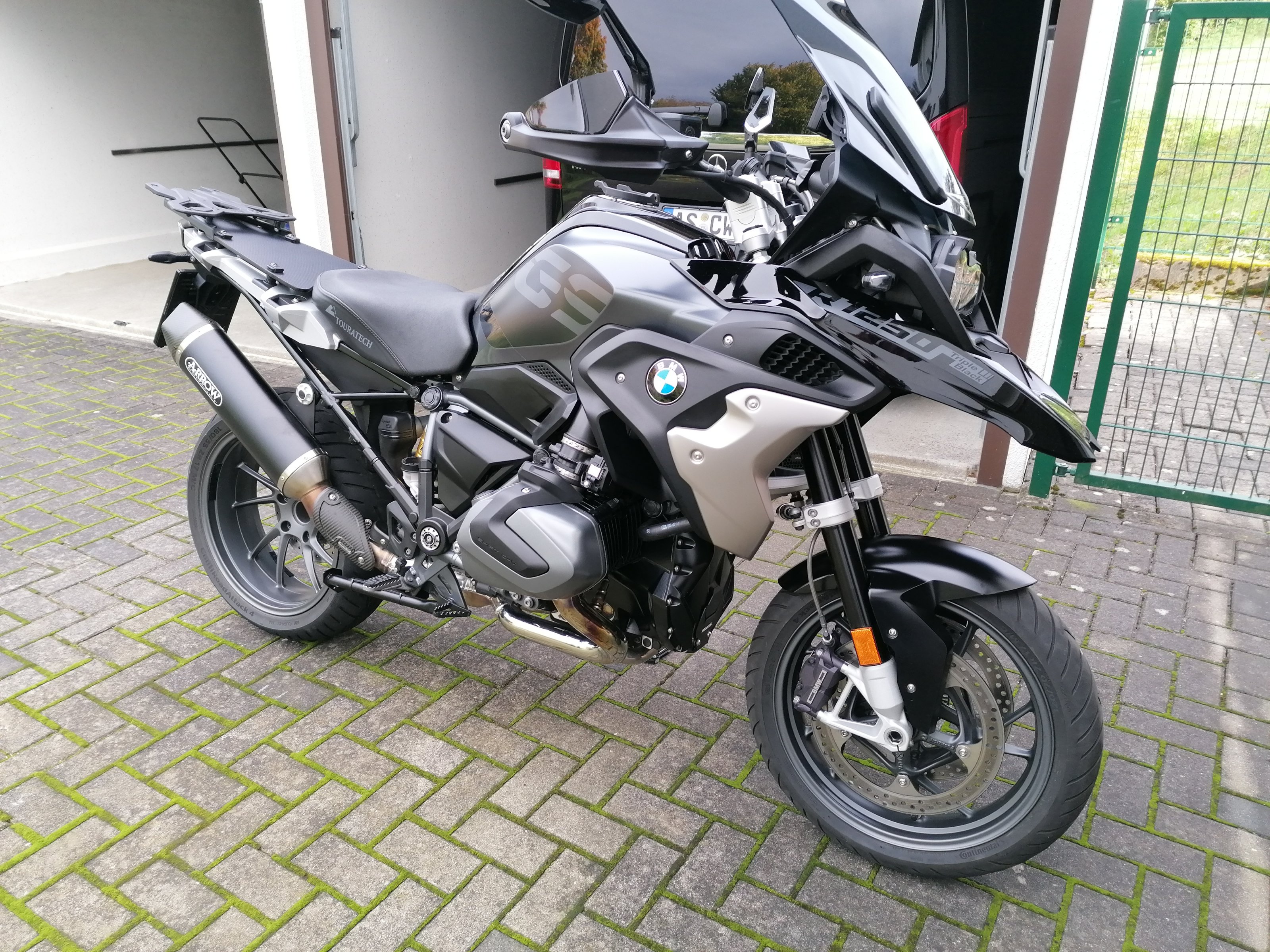

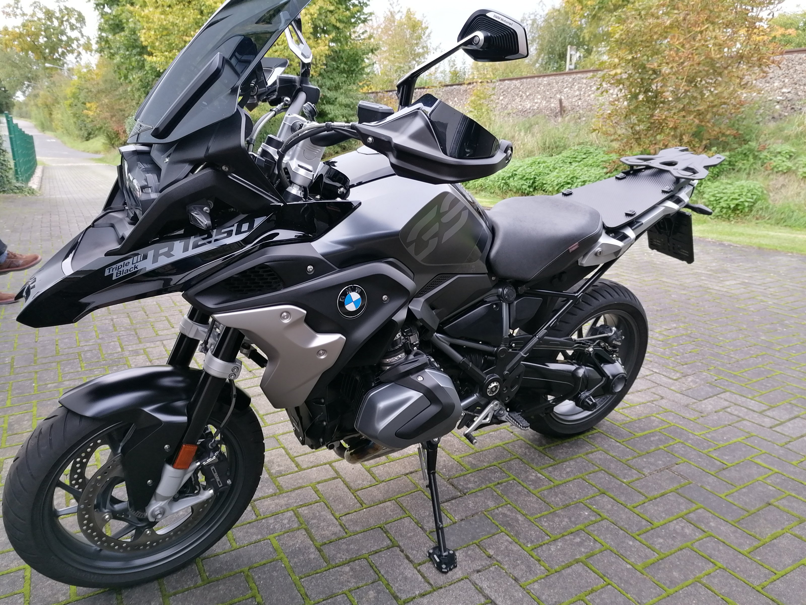

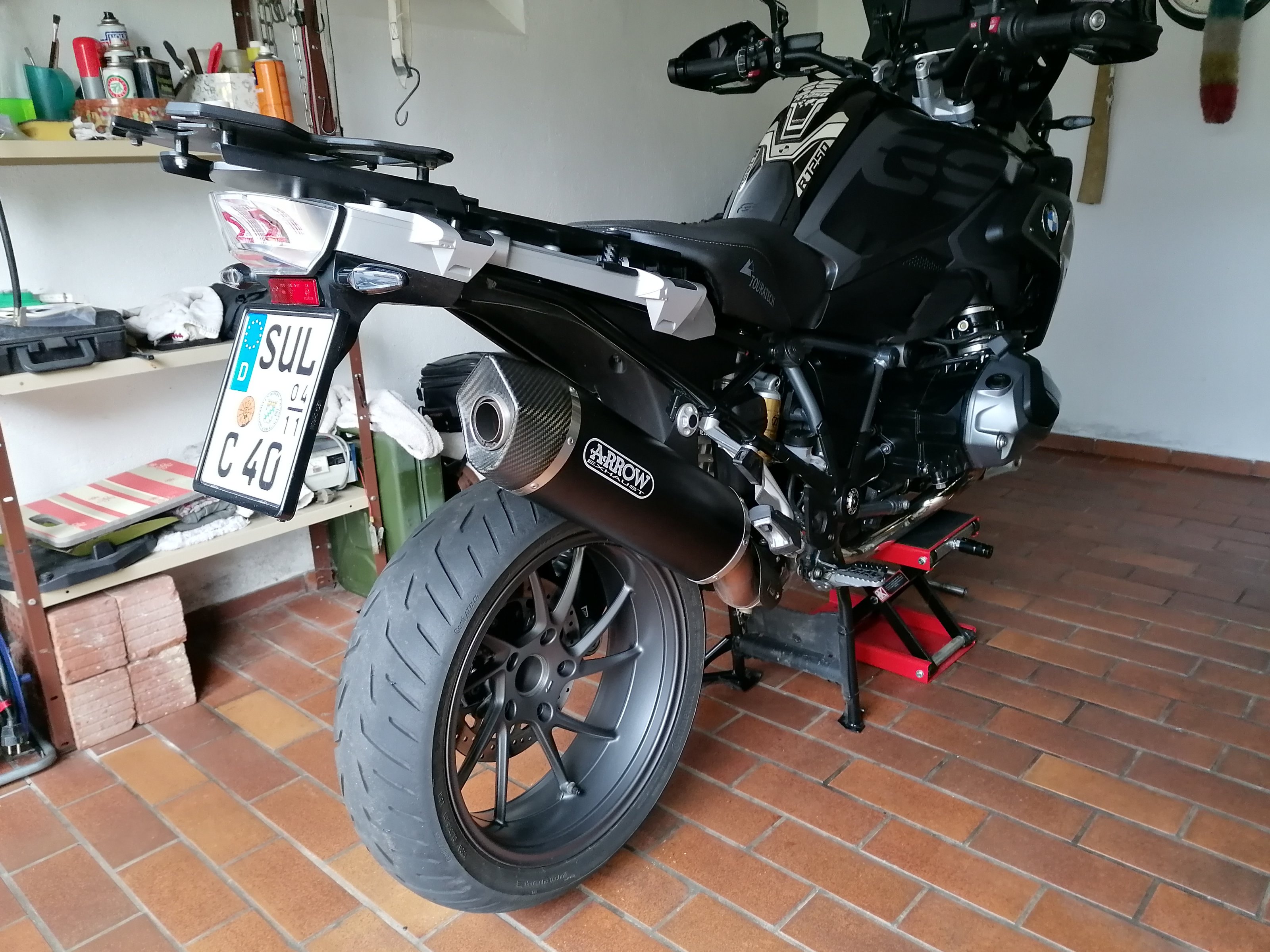

Auch auf die Gefahr hin, dass mir gleich eine Lawine der Entrüstung entgegenschlägt, hier mein 17“-Umbau! ( 216 kg mit 3 L Benzin)
Übrigens, ca. 15 Jahre intensive 17“ GS-Erfahrung, auch mit der ADV.
da sehe ich feinste güldene ware :-)

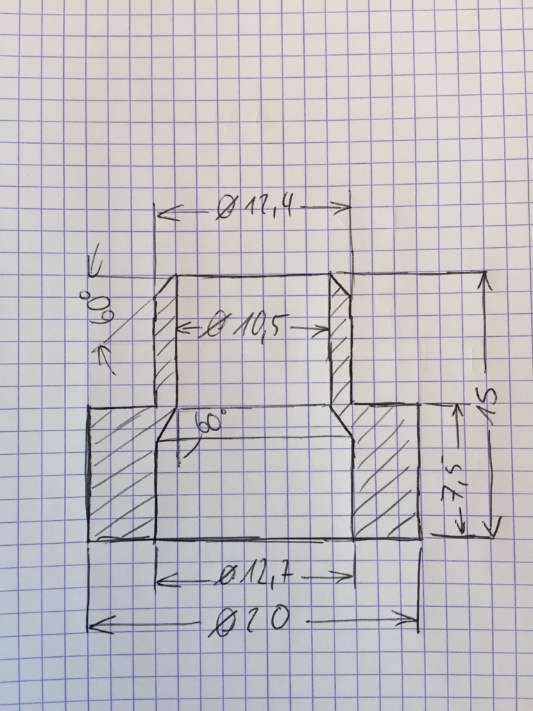

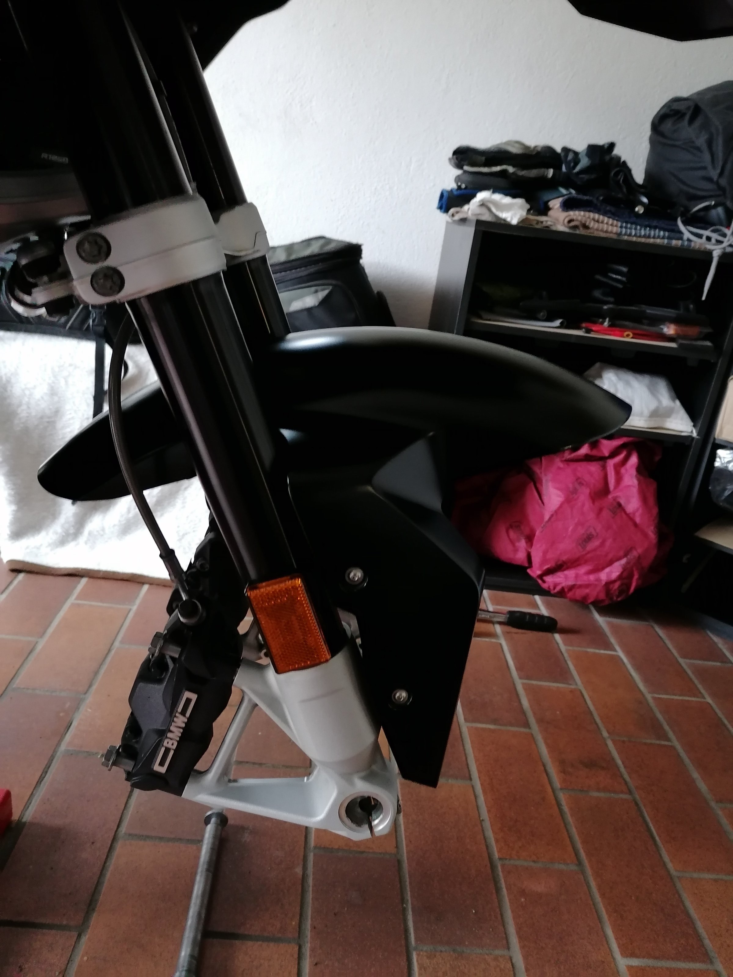

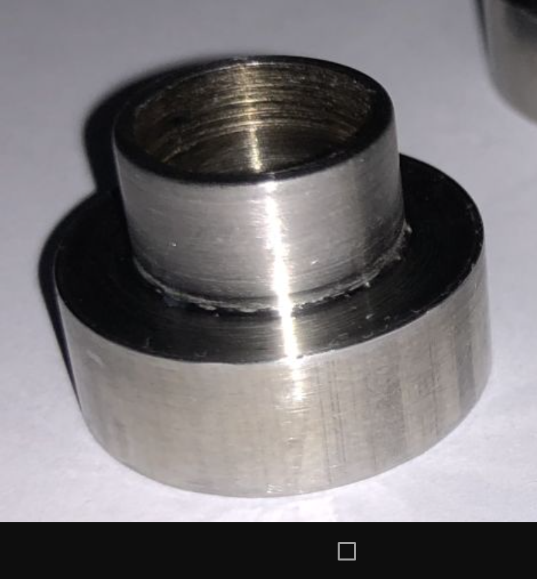

Bin gerade dabei meine 1250Gs BJ 21 auf 17 Zöller zu stellen.
Auf dem Vorderrad sind schon 320er Bremsscheiben montiert, diese würde ich gerne weiter Verwenden.
Wo kann ich Distanzhülsen erwerben?
Müssten dann 7,5 mm sein.
Gruß Chris
R
Robber
17.09.2022
253
Ich gehe mal davon aus das du die Hülsen nicht für die Bremsscheiben brauchst sondern für die Bremssättel. Geh zu deinem Schrauber um die Ecke, der macht dir garantiert für eine kleine Spende in die Kaffeedose vier passende Hülsen.
