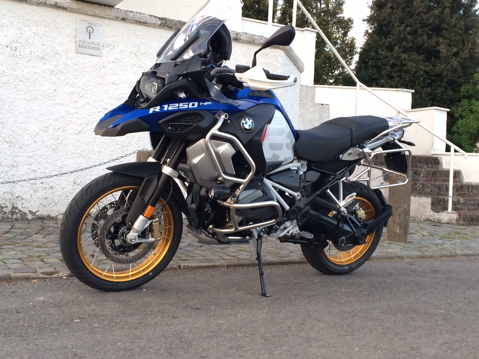

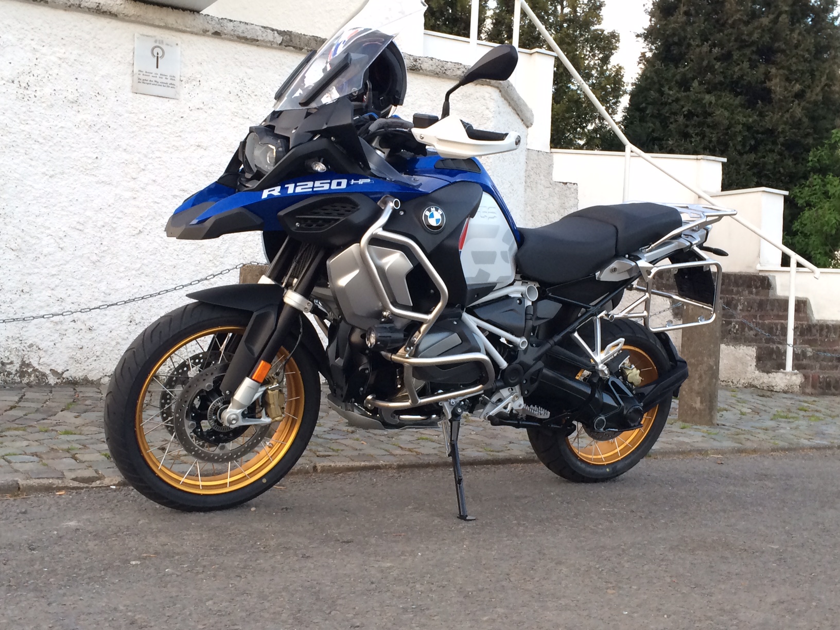

Neue 1250 (Exclusive) abgehohlt vom Dealer, vorne rechts war ein Troepschen drann,abgewicht nach Hause gefahren 100km alles trocken. Wunderbar tolles Bike.
