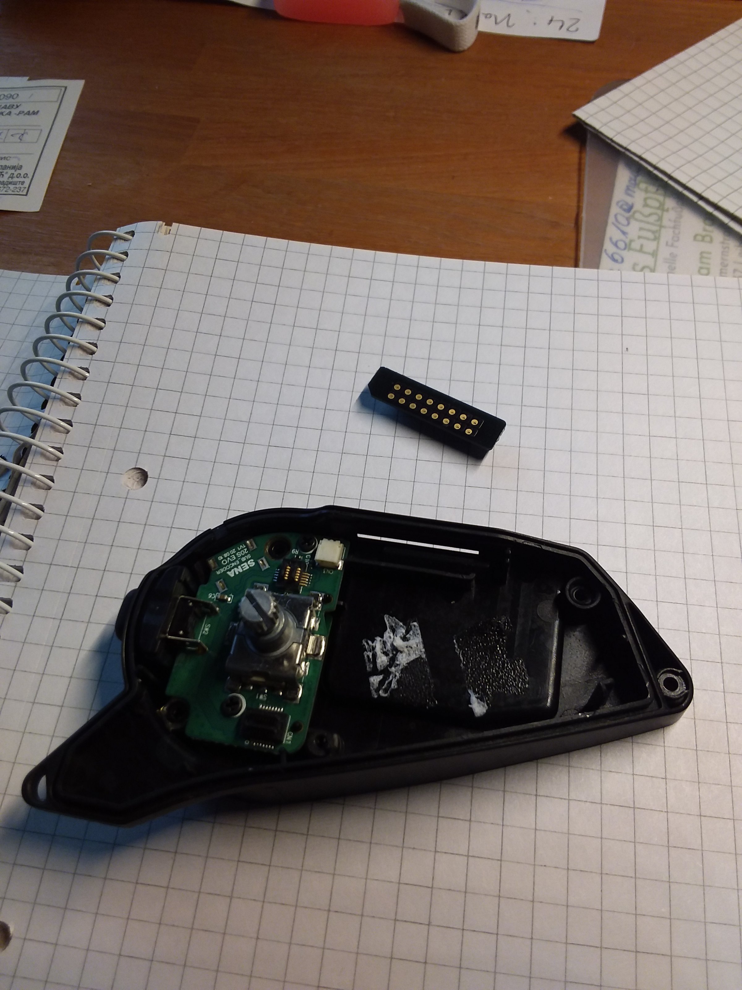

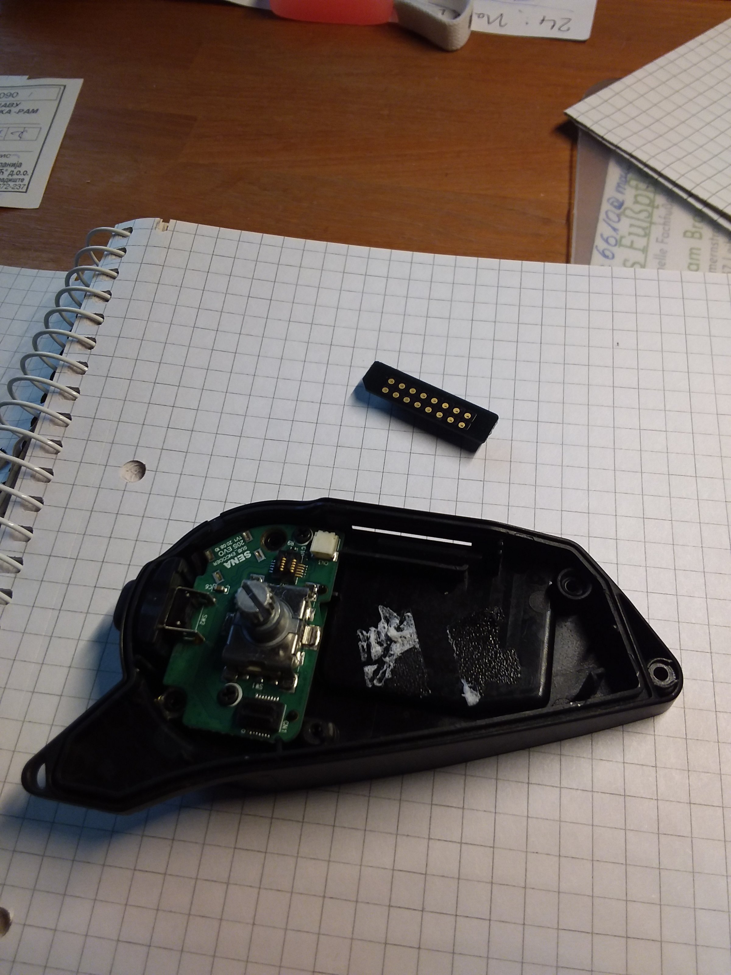

Hier erst ein Kurzbericht. Im 20S EVO ist ein Akku mit 750 mAh. Gerade geöffnet. Im Film ist die Öffnung so einfach dargestellt. Das Lautstärkerad sitzt gut fest. Beim Abhebeln dachte ich schon, das Ding sei zerstört. Das Rad wird mit 5 kleinen Rastnasen am Gehäuse drehbar verrastet. Es wird nicht über die Potiwelle fixiert. Die Kraft beim Lösen wird direkt ins Gehäuse eingeleitet.
Die lange "Nase" (Antenne) am Gehäuse ist ebenfalls gerastet, die klitzekleine Nase nach außen biegen beim Öffnen.
Man (zumindest ich) sieht im Film nur die lange Steckerleiste von der großen Leiterplatte zu den Anschlusspunkten. Aber man muss zuvor zwei Steckverbindungen die ober- und unterhalb des Lautstärkepotis liegen, senkrecht zur großen Leiterplatte abziehen und dann kann man die lange Steckerleiste trennen. Die Zugrichtung ist dann in Leiterplattenebene?*
*Das habe ich noch nicht erkannt. Im Film hat der Darsteller ein kleine Leiste abgebrochen. Das ist vermutlich die Leiste vor dem Steckerteil(hülse). die den Zusammenbau behindert? Wer weiß es?
Akku 23,6x40x8,4 dick, 3,7 V, 2,775 Wh. Doppelseitiges Klebeband 10 mm breit, 15 mm lang zur Akkubefestigung zweimal. Kreuzschlitzschrauber Größe 00 zum Öffnen der 5 Verschlußschrauben. Werkzeug zum Abhebeln des Stellrades: kräftiges, kleines Küchenmesser.
Wenn ich mehr Erkenntnisse habe, dann melde ich mich und bringe die Fotos dazu.
Gruß janus

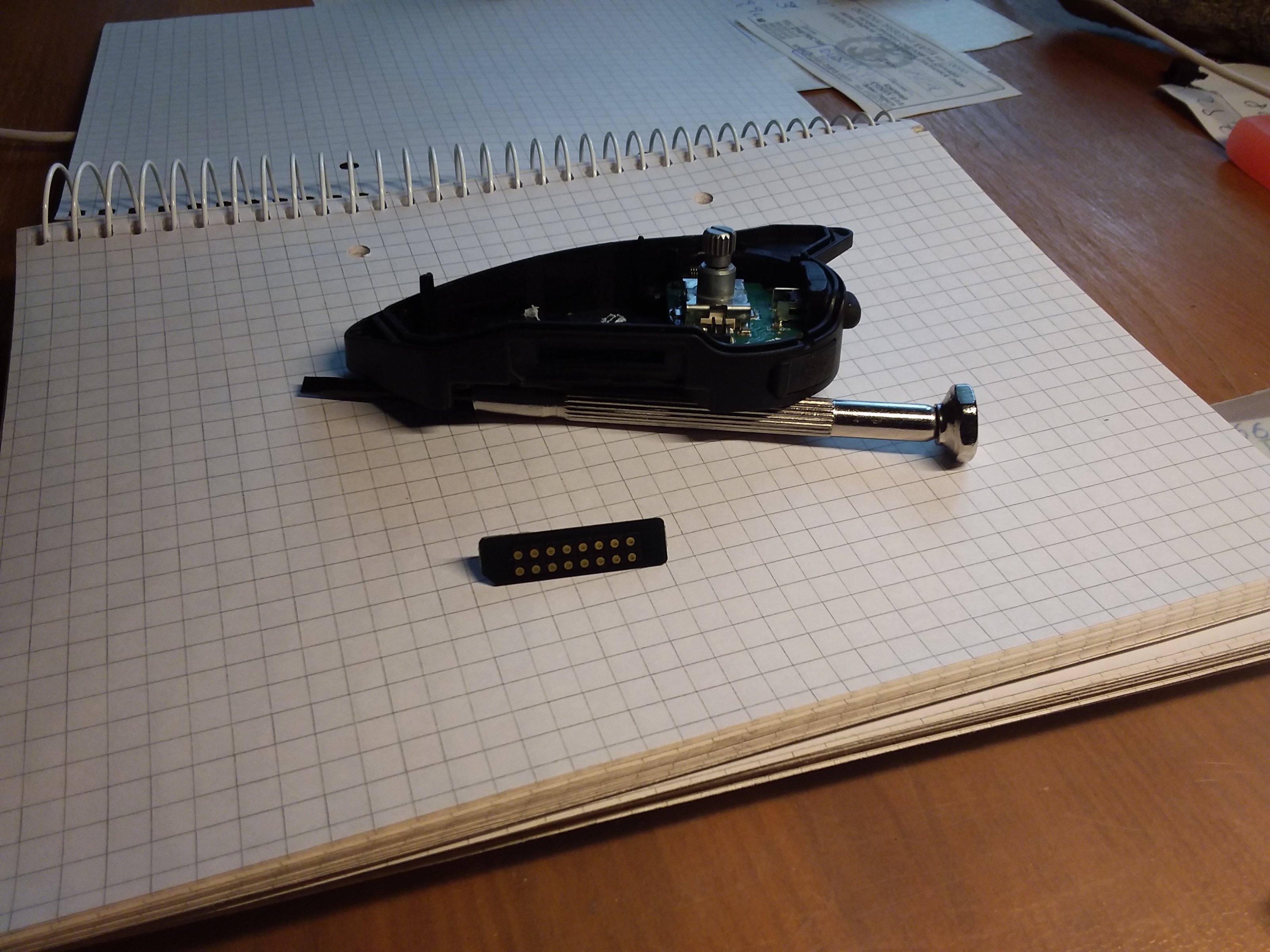

Nachtrag 14.09.25: Das Rätsel ist gelöst. Die Leiterplatte lässt sich fast ganz einfach mit der Kontaktleiste verbinden! In den Kommentaren zum Film ist es erwähnt. Die Steckbuchsenleiste ist mit dem Gehäuse verklebt. Das ist so sauber verarbeitet, dass man (ich) das nicht erkennen konnte. Mit einem Uhrmacher Schraubendreher habe ich, an einem Ende beginnend, die Buchsenleiste nach außen herausdrücken können.
Der Steg, der im Film abgebrochen wurde, darf auf keinen Fall herausgenommen werden. An ihm stützt sich die Kontaktstiftleiste ab, wenn die Buchsenleiste aufgeschoben wird.
Danach wird der Zusammenbau ein Kinderspiel. Leiterplatte rein, auf die zwei Steckkontaktblöcke achten, lange Buchsenleiste von Außen auf die Stecker der Leiterplatte aufschieben. Fertig!

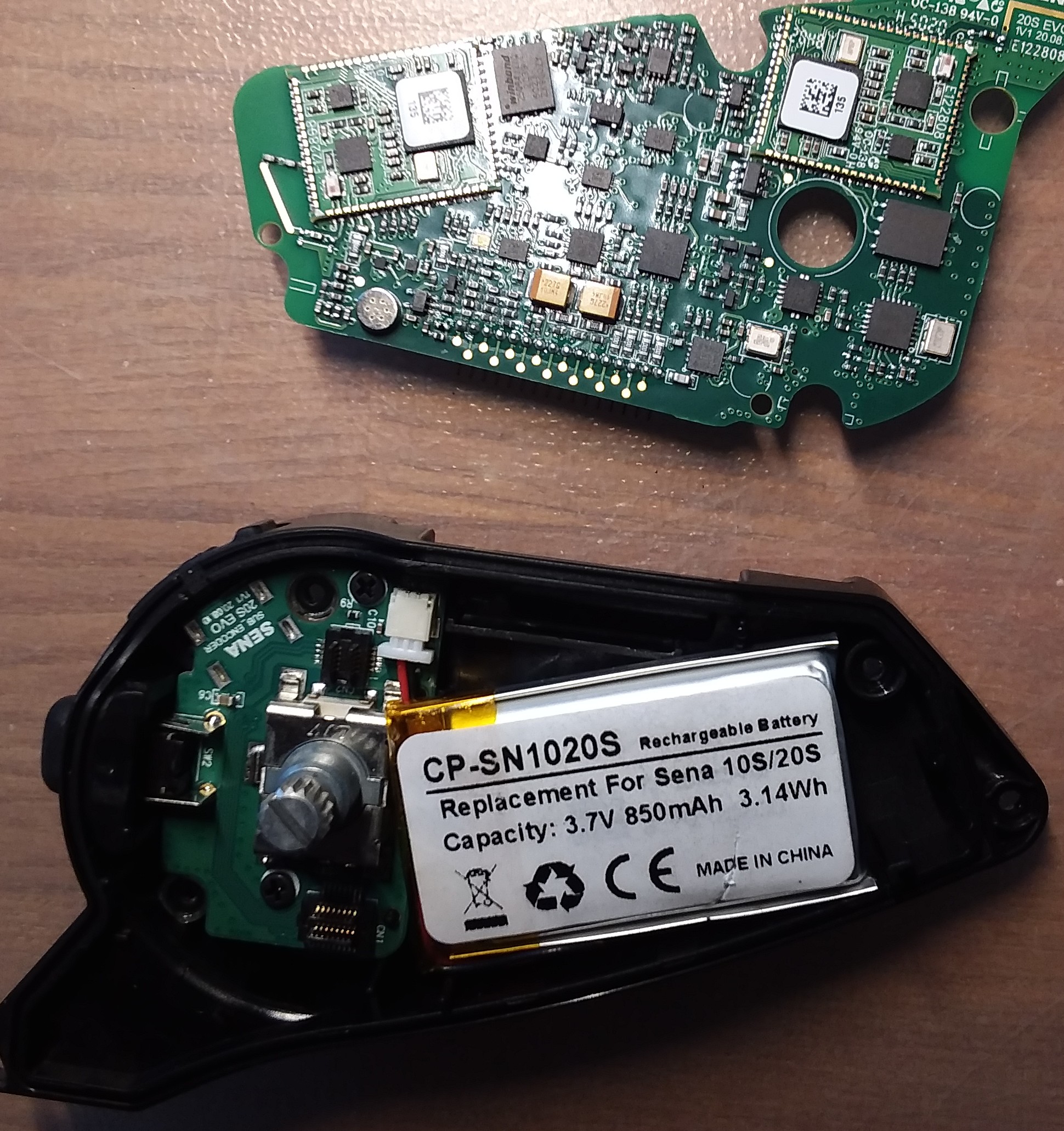

Der Akku 850 mAh ist gerade angekommen. Nachgemessen: passt nicht. Länge soll 39,5, ist 42,6 mm.
Die Breite scheint größer zu sein, die Dicke stimmt. Anschlusskabel und Steckerbelegung stimmt.
Nochmal genau geschaut: in der Breite den umgestellten Rand einen Hauch zusammengedrückt und einen Teil der Seite Kabel über die kleine, untere Leiterplatte überstehen lassen: STIMMT PASST, das Gehäuseteil passt drauf, die beiden Stecker der Leiterplatte schnäbeln sofort richtig am Gegenstück an.
Der Akku wird im Angebotstext als passend für SENA 20S Evo beworben, im Akkuaufdruck nur für 10S und 20S. Er passt aber "saugend" in mein 20S Evo.
Ein Klebestreifen ist auf dem Akku angebracht, ein Set Schraubendreher liegt der Sendung bei. Der Kreuzschraubendreher passt 99,5% in die Gehäuseschrauben.
Wer kein passendes Werkzeug hat, der beiliegende Satz reicht aus!
Wichtig: Steckbuchsenleiste habe ich nach Ausbau der Leiterplatte aus dem Gehäuse von Innen nach Außen rausgedrückt. Der Kleber ist nicht ausgehärtet, daher leicht drücken und warten. Das Teil löst sich langsam. Die innen angespritzte Leiste entgegen der Anleitung im Film NICHT ausbrechen! Die Idee Buchsenleiste rausdrücken stammt von zwei Kommentaren zum Film. Leider gehen sie dort im Text unter.
So, nun fröhlich an die Arbeit. Es ist ganz einfach. Und Dir, Klaus, nochmal Danke für's Angebot die Arbeit zu übernehmen und Hansemann für den Link zum Film!
Gruß janus
Der Link zum Akku: E-yiiviil Ersatzakku CP-SN1020S 3.7V 850mAh Battery Kompatibel mit Sena 10s 20s 20s EVO Bluetooth-Headset-Akku für Motorräder Akku für drahtloses Headset with Tools: Amazon.de: Elektronik & Foto
