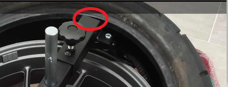

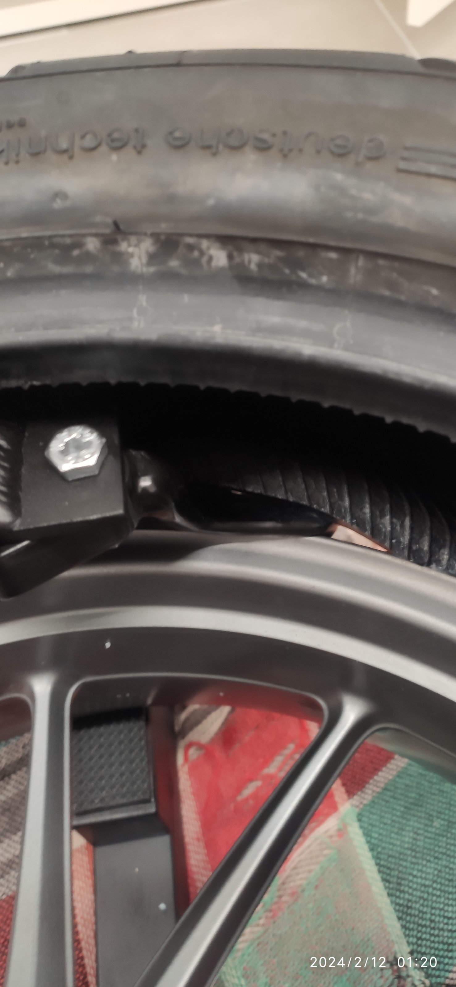

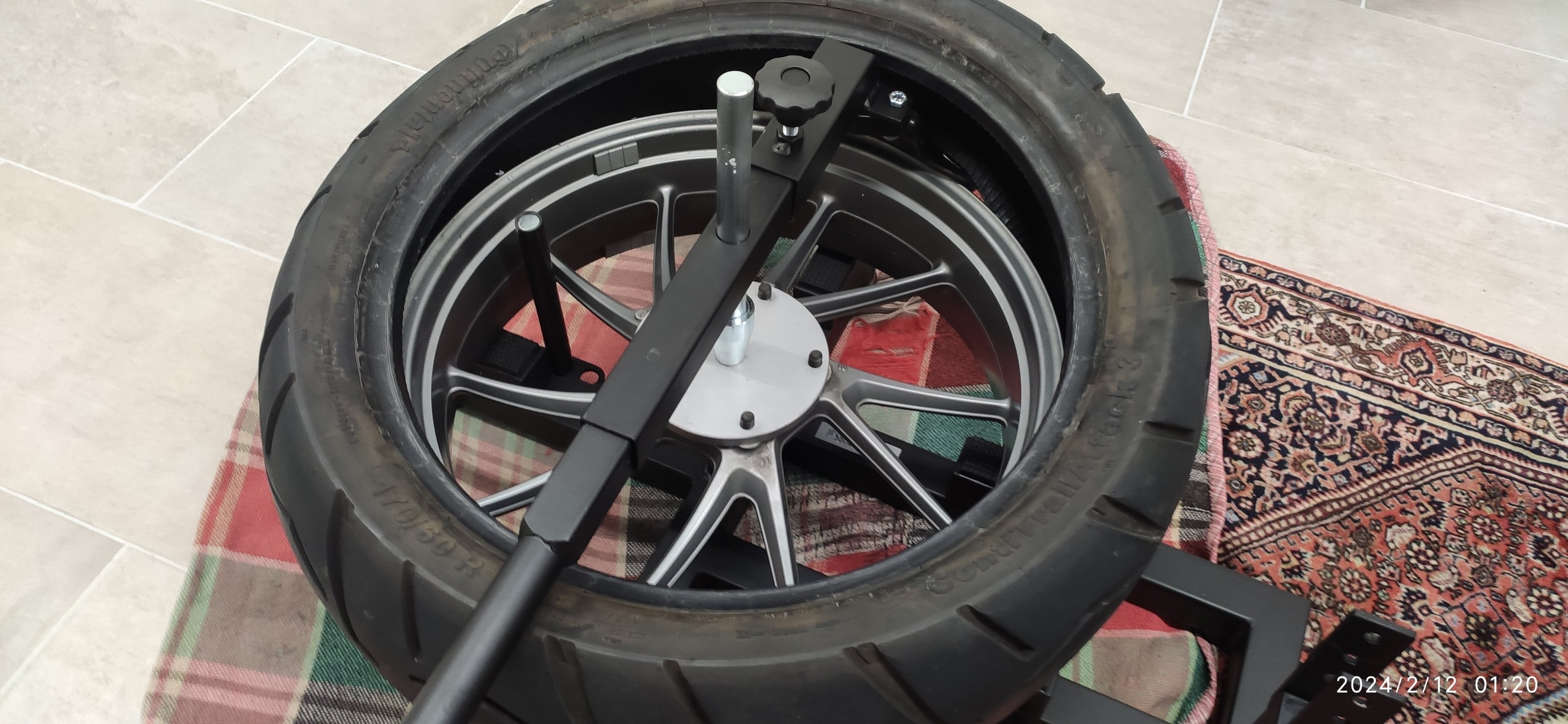

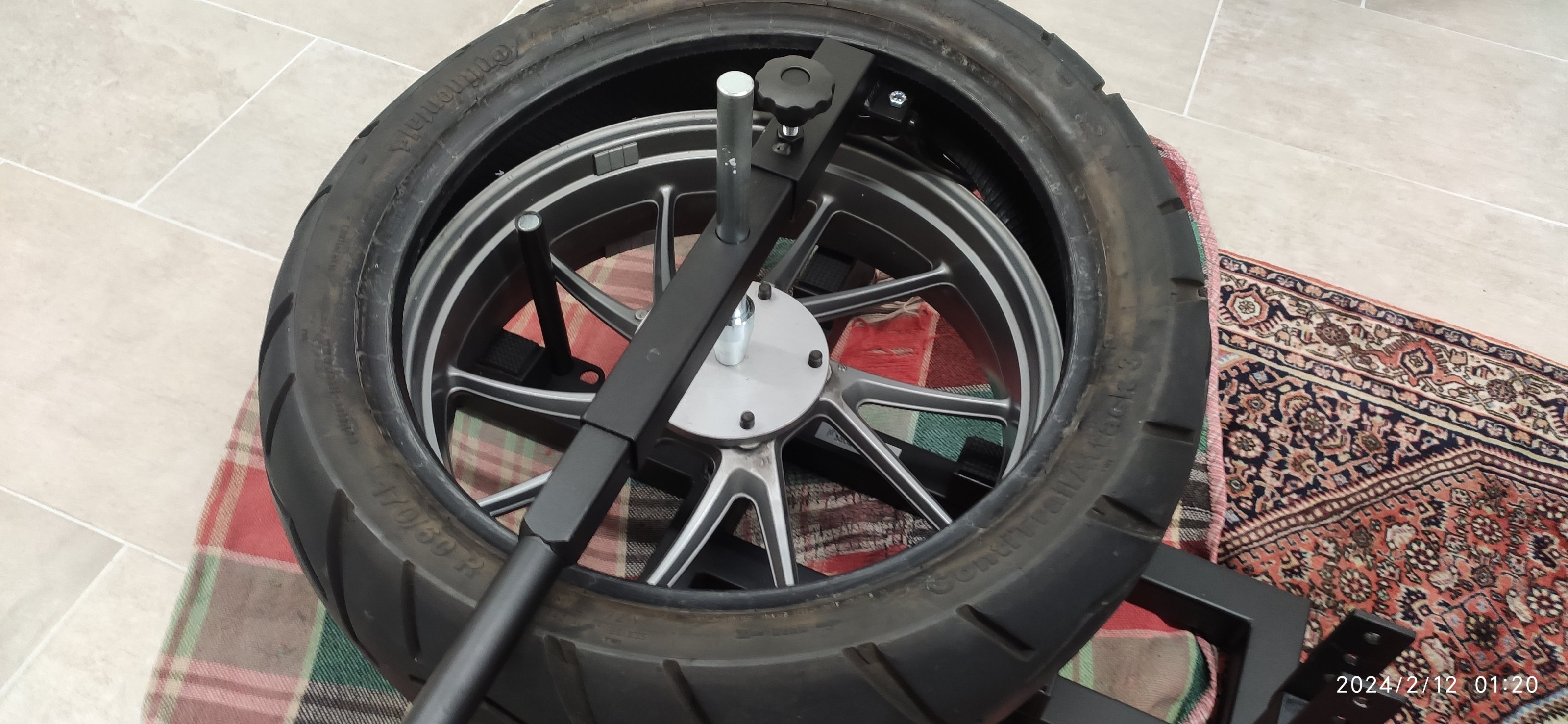

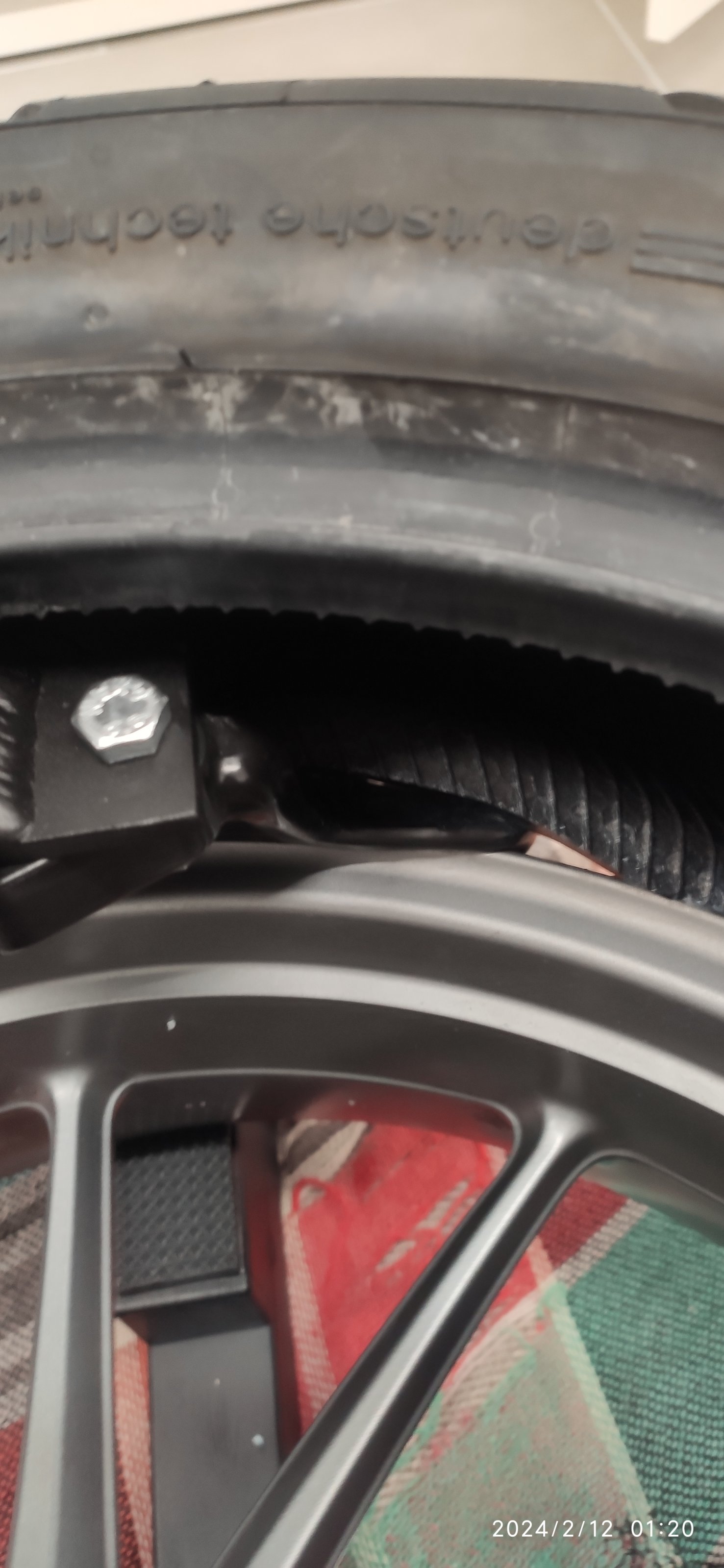

Gestern zum ersten Mal mit dem Montiergerät angefangen den Hinterreifen zu wechseln. Die erste Flanke konnte ich mit dem Montageschuh gut lösen. Bei der zweiten habe ich mit dem Montiereisen den Rand zwar über den Montageschuh hebeln können. Akteller Stand Siehe Bilder. Drehen kann ich den Mantageschuh aber nicht. Sitzt jetzt bombenfest. Die zweite Flanke ist viel schwerer abzuhebeln als die erste ...Habt ihr Tipps wie es weiter geht?

Dein Problem ist gegenüber von dem Schuh, da muss der Wulst ins Tiefbett. Wenn du den da nicht runtergedrückt kriegst, nochmal abhebeln. Wenn der Wulst im Tiefbett liegt geht die zweite Flanke leichter als die erste, weil es den Reifen nicht verdrillt beim abziehen. Und Seifenpaste oder Spüli nicht vergessen, auf Schuh und Wulst.

Diesen Bereich der Montageschuhhalterung schräg wegschneiden (sonst hakt das oft mit der oberen Seitenwand):
Dann per Schnellspannzwingen die untere Seitenwand gegenüber schön mittig im "Tiefbett" halten, das Gerät fest verschrauben mit der Werkbank, sehr viel Flutschi überall und ein sehr langer Hebel.
Was habe ich nicht alles an "Verbesserungen " benötigt, bis ich ohne Nervenzusammenbruch mal eine Reifen wechseln konnte. (alleine!!)
Ohne Montagegerät hättest du mit zwei Montiereisen die Decke schon über die Felgenkante und runter gehabt.
Und so zeigt es sich wieder das solche” Spezialgeräte ” kein Zaubermittel sind.

Ich finde, die Wahrheit liegt dazwischen. :)
Weder ist es mit der "Maschine" ein Kinderspiel (so wie bei manchen Vorführungen mit butterweichen Sportpellen) noch möchte ich alleine statt dessen mit den Montierhebeln meine Felgen traktieren.
Aber ich gebe zu, ich hätte es mir vor dem Besitz von so einem Teil deutlich leichter vorgestellt und ebenso, das es dann mit ausreichend Übung/Erfahrung mal so richtig easy wird.

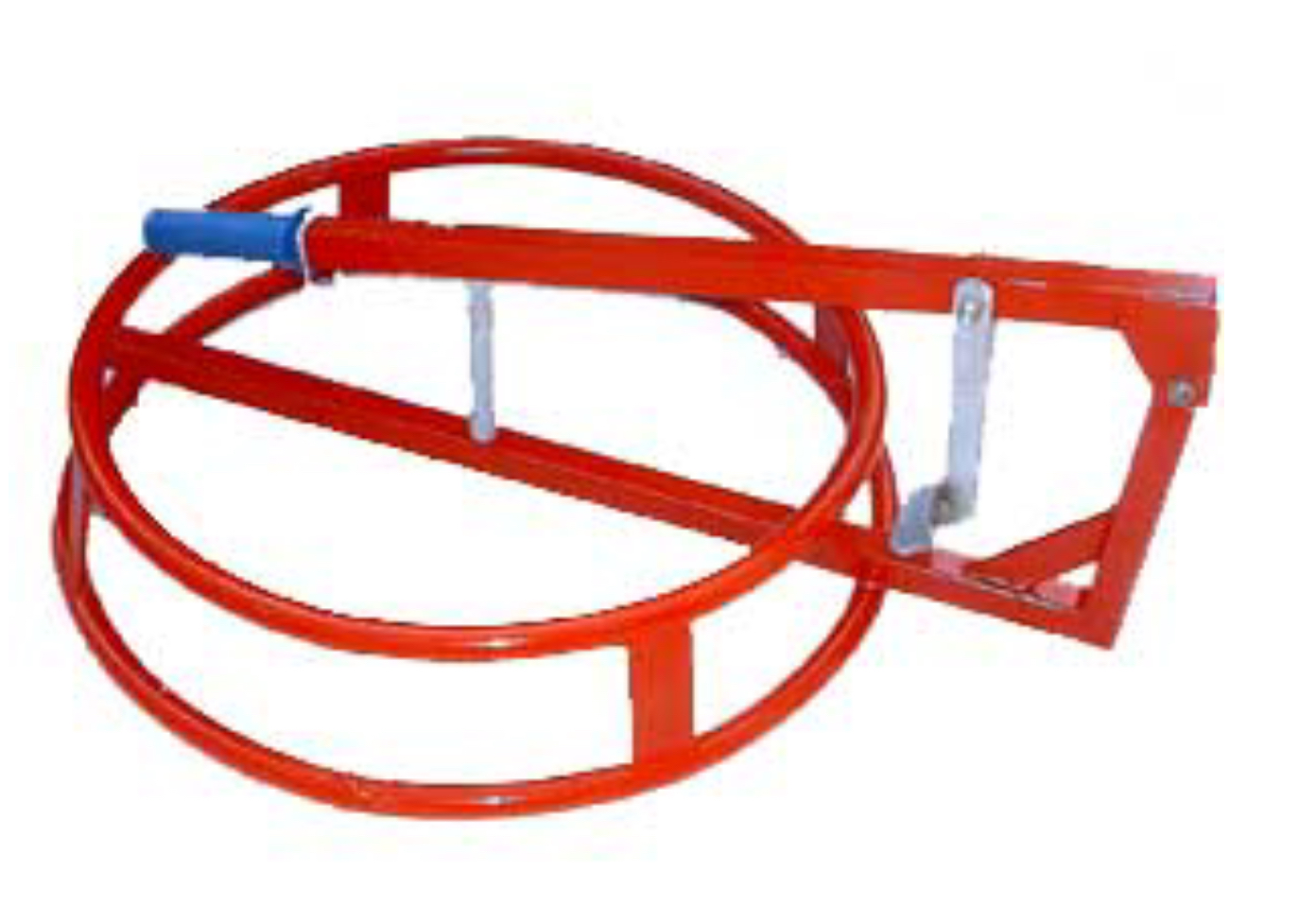

Oder die Luxusvariante ist dann ein Montagering mit Füßen und Dorn für 30 Euro in der Bucht .
Hier im Bild die ” Luxusversion mit Hebel „” zum Reifenabdrücken ins Felgenbett

Ich werde mal rechts vom Montageschuh einen Kabelbinder verwenden um da etwas Spannung wegzunehmen. Und die Idee mit den Schraubzwingen vin FS-GG ist gut.... Und viel Flutschi.....im Extrnfall hol ich mir die Flex und scheide die alte Pelle durch....

Solch eine Verzweilungstat hatte ich auch schon früher mal erwogen.....leg dann bloss eine Brettchen zwischen Gummi und Felge. :)

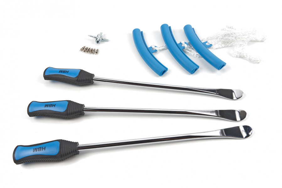

Die Felgen leiden da nicht wenn man es nicht mit Gewalt macht.
Es gibt auch dafür Kunstoff unterlagen um die Kante zu schonen .
Satz bei Ebay mit Löffeln für unter 20 Euro
hier mal eine ” Luxusvariante ” zur Selbstmontage
für sagenhafte 59,99 . Ich verdiene daran nix 😉
HBM Motorradreifen-Montiergerät, Reifenmontagemaschine
Reifenhebel und Schutzkanten

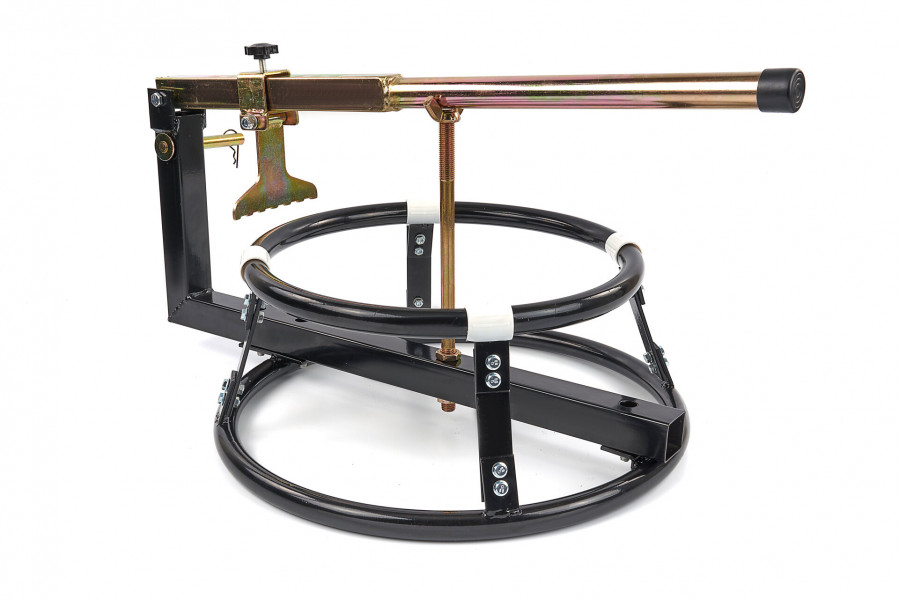

Mit dem Rabaconda Reifenmontiergerät können Motorradreifen schnell in der Garage gewechselt werden.
Das Gerät ist primär für Gussräder ausgelegt, Speichenfelgen können auch gewechselt werden.
Hierfür werden anstelle des Stoppers die beiden mitgelieferten Spanngurte verwendet, um das Verbiegen der Speichen zu vermeiden.
Motorräder mit Einarmschwingen können aufgrund des großen Durchmessers der Einarmschwinge mit zusätzlichen Achsadaptern gewechselt werden.
Für Einarmschwingen und Speichenräder, bei denen die Speichen zum Felgenrand laufen (bspw. moderne BMW GS, Triumph Scrambler, Triumph Tiger, moderne Honda Africa Twins, Ducati Multistrada, Moto Guzzi V85, etc.) wird zusätzlich der Butler Montagekopf benötigt.
So also ziemlich ein Sonderangebot :lalala:
UVP 784,88 €
Angebot 699,00 €
inkl. 19% MwSt.
Bin gespannt wer sich nun so etwas kauft ............
Wären gut rund 55 Reifenmontagen beim freundlichen :daumen-hoch:
bei 10 bis 15 Euro ohne wuchten und Extras. das müßt ihr dann ja auch noch berücksichtigen
Und für Normalos Biker Monteure
Achtet mal auf das Bizeps des Monteurs ...........................................
Auch hier gibts dann Überraschungen ................
