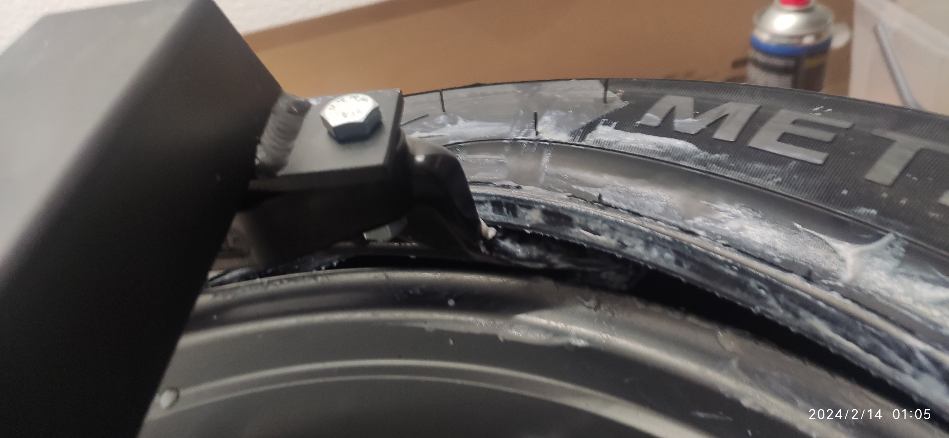

Ich bin mir jetzt nicht 100% sicher wie es bei der Maschine ist, aber "normalerweise" muss die Reifenflanke (1) immer über dem Führungsschuh (2) sein und nicht untendrunter. Sonst quetschst du die Reifenflanke zwischen Führungsschuh und Felge ein.
Vollkomen richtig und man killt bzw schädigt die Decke .
