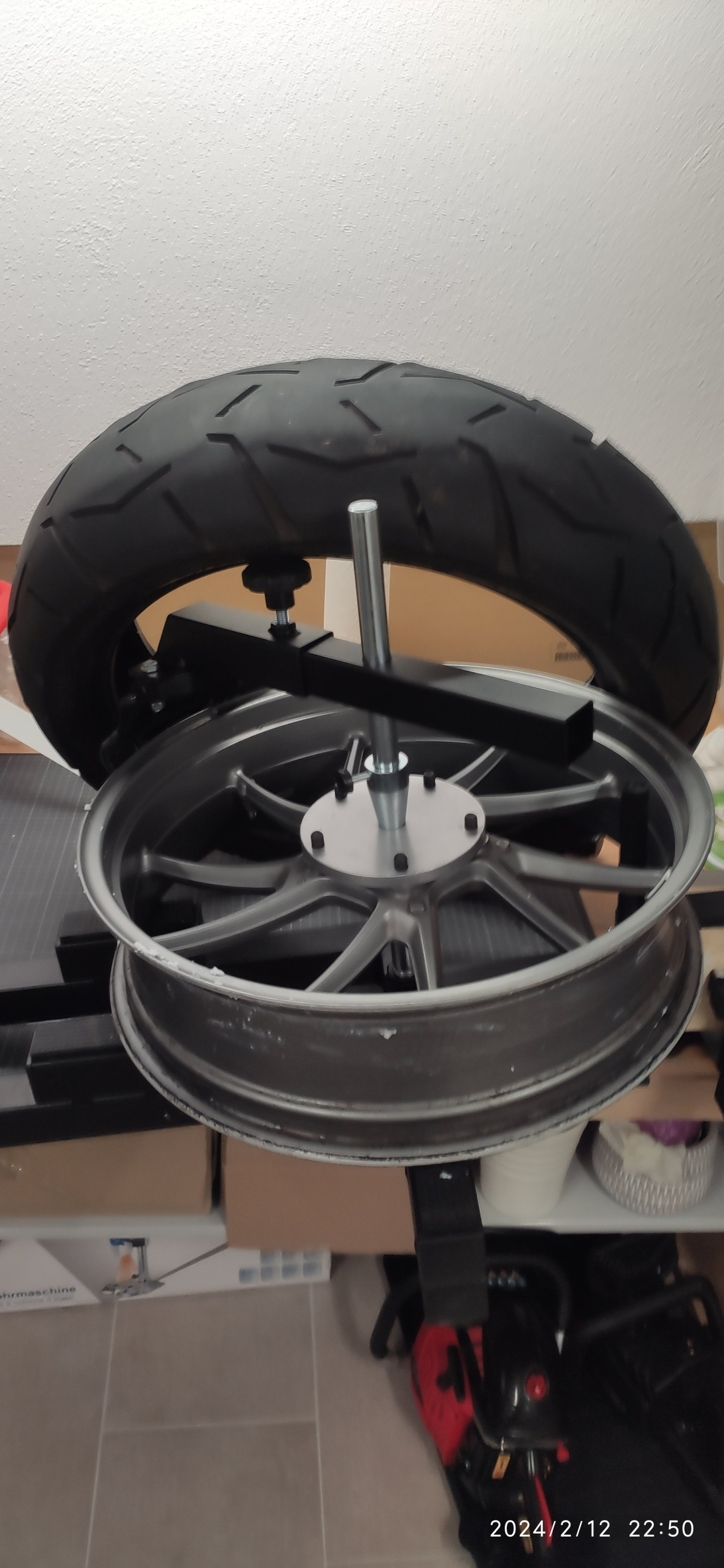

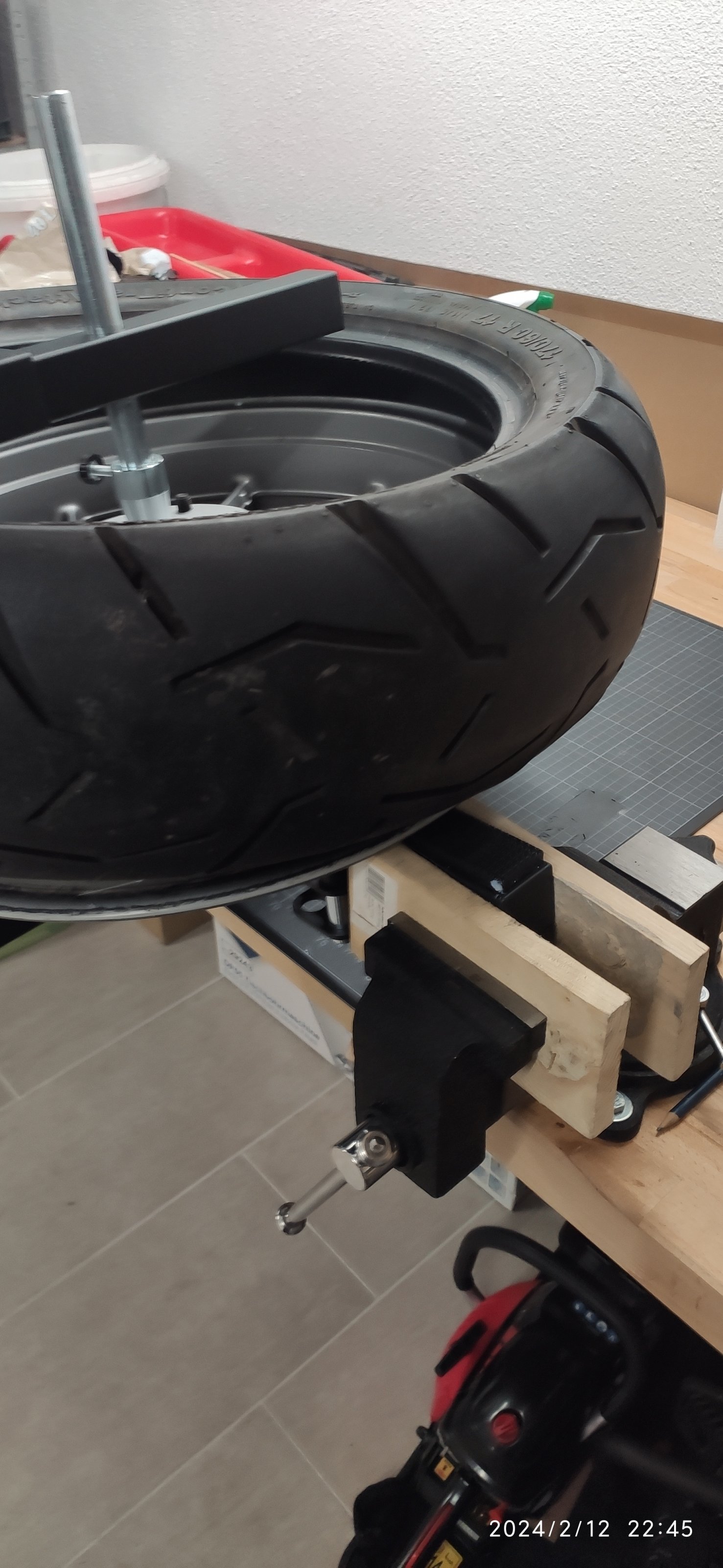

Gestern zum ersten Mal mit dem Montiergerät angefangen den Hinterreifen zu wechseln. Die erste Flanke konnte ich mit dem Montageschuh gut lösen. Bei der zweiten habe ich mit dem Montiereisen den Rand zwar über den Montageschuh hebeln können. Akteller Stand Siehe Bilder. Drehen kann ich den Mantageschuh aber nicht. Sitzt jetzt bombenfest. Die zweite Flanke ist viel schwerer abzuhebeln als die erste ...Habt ihr Tipps wie es weiter geht?
Moin Andi, weiß nicht ob es bereits geschrieben wurde - hab nicht alles gelesen:
Steck mal den Hebelarm von der anderen Seite in den Drehbügel, dann kannst du den Reifen gegenüber vom Montageschuh noch weiter anheben. Das ist notwendig, um am Montageschuh ausreichend Platz zu schaffen.

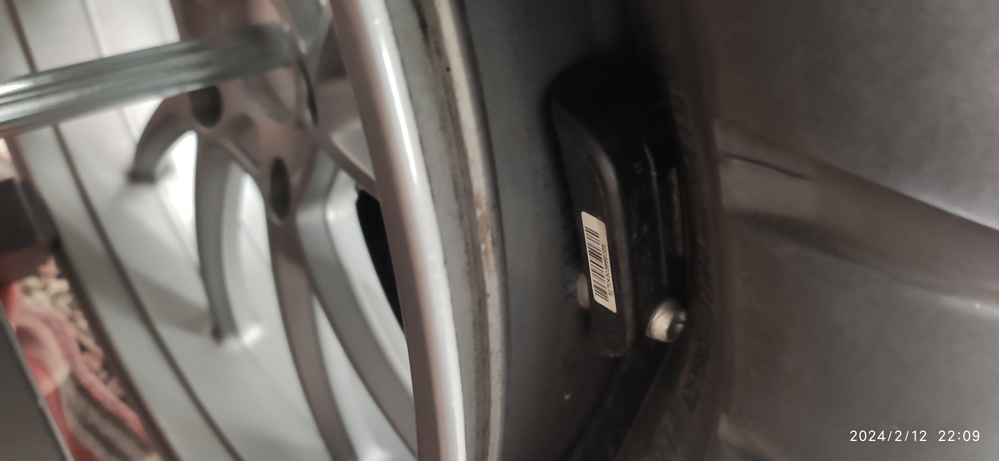

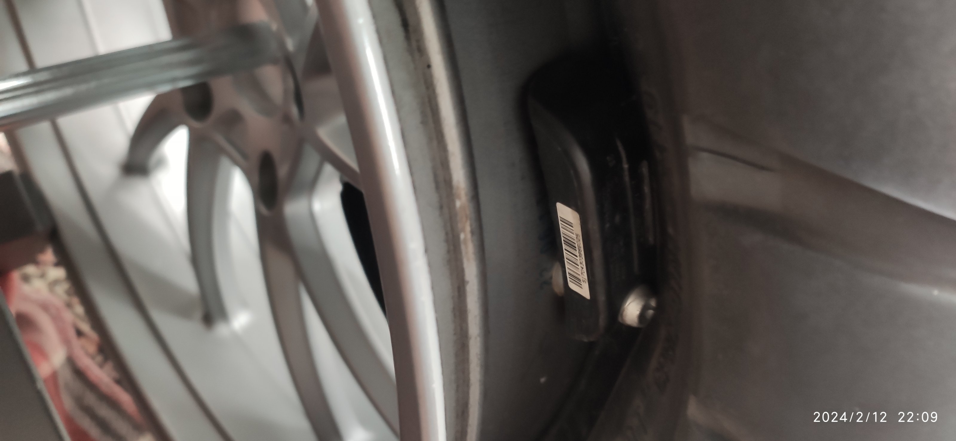

So....bin wieder klüger....das Hauptproblem war dass sich der Reifen am Luftdrucksensor der Felge verklemmt hat. Siehe Bild. Also alles noch mal locker gemacht....Montageschuh 90 Grad zum Sensor eingerichtet. Und übrigens ohne Werkbank und ohne das Montiergerät in den Schraubstock einzuspannen...geht da gar nix. Erst wenn es fest ist kann man vernüftig den Hebel drehen...letzen Endes haben wir gesiegt:bounce:

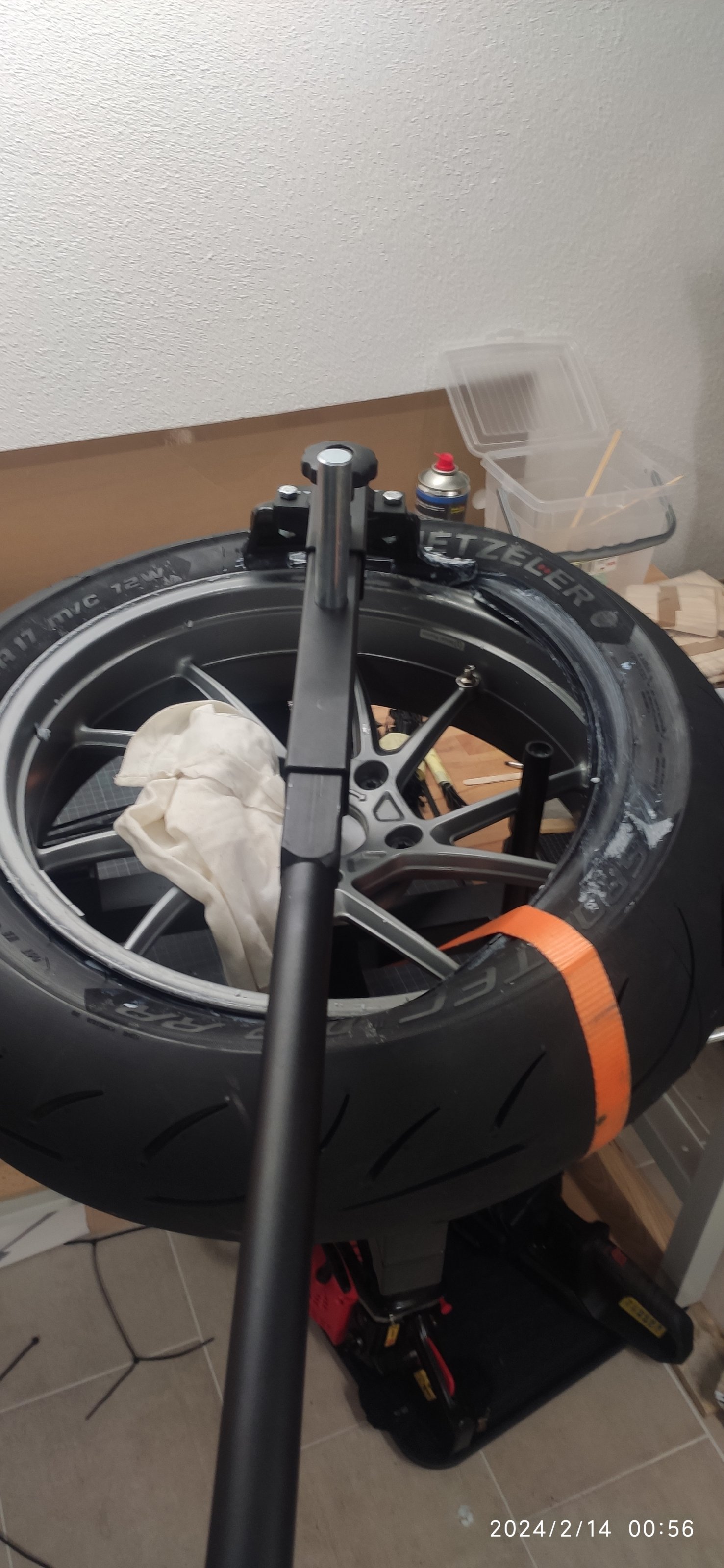

Heute versucht den neuen zu montieren. Der letzte Schritt ist mit dem manuellen Gerät ohne Motor sehr schwer. Ein brutaler Kraftaufwand. Letzten Endes hab ich es nicht geschafft die zweite Flanke reinzukriegen. Hab auch Spanngurte, Kabelbinder verwendet damit sich der bereits mintierte Teil nicht mehr rausdreht. Leider blickiert es wenn 60 Prozent der Flanke drinnen sind. Gibt es sonst noch Tricks?

Du musst den Reifen an den Stellen hier ins Tiefbett drücken, sonst wird das selbst mit einer richtigen Montiermaschine nichts.
Bei der Reifendimension sollte es dann recht gut gehen.
Bei schmalen Reifen wie 90/90/21 kann man ggf. am Schluss noch ein Montiereisen brauchen, um die letzten 20cm über den Felgenrand zu drücken.

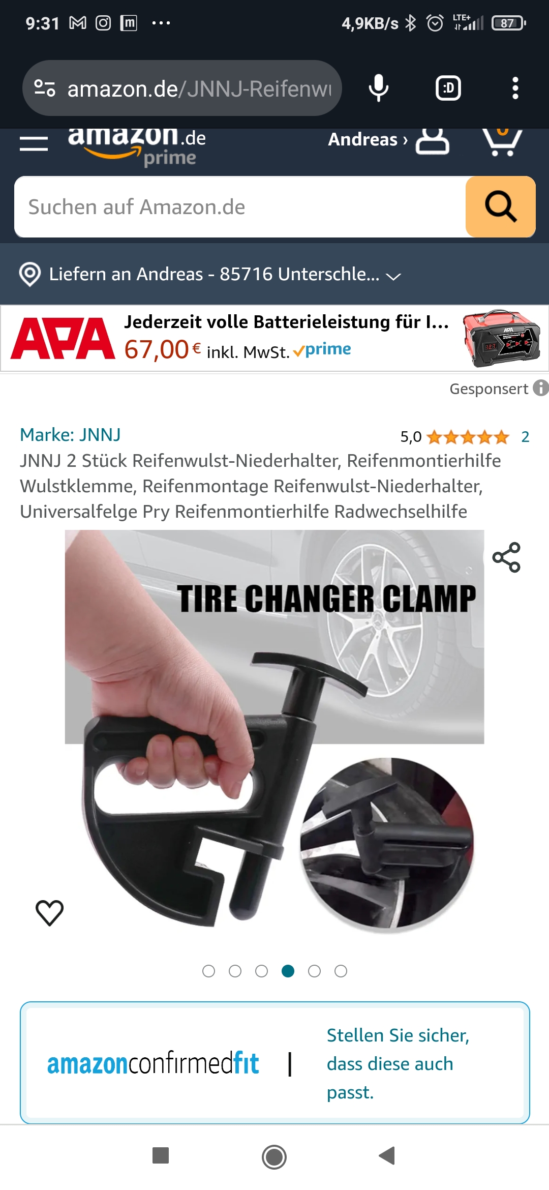

Wir haben uns dafür 2 Reifenniederhalter geholt.
Mittlerweile mach ich selbst meine Speichenfelgen alleine. Natürlich ohne zu beschädigen.

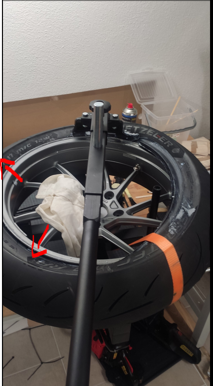

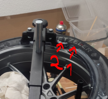

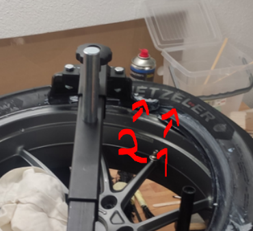

Ich bin mir jetzt nicht 100% sicher wie es bei der Maschine ist, aber "normalerweise" muss die Reifenflanke (1) immer über dem Führungsschuh (2) sein und nicht untendrunter. Sonst quetschst du die Reifenflanke zwischen Führungsschuh und Felge ein.

Beide Vorschreiber haben recht, nur linksrum arbeiten, den Schräglauf Reifen-Montageschuh umdrehen und in einem möglichst großen Umfangsbereich mit Reifenniederhalten (ich verwende 4!! Schnellspannzwingen dafür) den Reifen im Tiefbett halten, das erst verschafft die nötige Luft im Bereich, wo der Schnabel den Reifen aus der Felge heraus wölbt. Dazu schmieren, schmieren, schmieren!!
Die guten Worte von Serpel lese ich zwar immer, aber meine Zweifel bleiben, da er nicht mit GS -Felgen und nicht mit GS-Reifen arbeitet. :cool:
Leider haben wir GSler eine bescheidene Kombi aus übel harten Reifen und einem nur minimal ausgeprägtem Tiefbett, da muss man handwerklich sehr sauber arbeiten (ALLE Tipps befolgen und methodisch umsetzen), damit es nicht in einer Schinderei endet, die nicht zum Ziel führt. Selbst mit allen Tipps bleibt es ein Kraftakt. :)

Wenn du keine Spannzwingen hast kannst du bei losem Reifen - mit nur einem Wulst montiert - auch zwei Gurte oder fette Kabelbinder zwischen den Reifenwulsten und der Felge durchfädeln um den Reifen rum spannen, um den Wulst runter ins Tiefbett = die beiden Reifenwulste zusammen zu ziehen, da wo @kallegerd die roten Pfeile gemalt hat.
Alternativ kann auch ein zweiter mit Montiereisen/ Holzklötzen / Bead Buddies / mit den Knien den Wulst im Tiefbett halten, nachdem die Hälfte vom Wulst unterm Felgenhorn ist. Wenn der Wulst gegenüber vom Schuh nicht im Tiefbett liegt auf einem Umfang von ca. 2/3 geht die Pelle nicht drauf.
Den Reifen unter den Schnabel hebeln und den Schuh weg vom Schnabel drehen. Und 90° hinter dem Drucksensor (gg. Uhrzeigersinn) anfangen.

Man sollte sich immer vom Ventil "fernhalten" wenn man RDS hat z. B. beim Abdrücken des Reifens. Die sind schnell mal abgerissen
Das hab auch schon getestet...auf den Videos auf youtube die ich gesehen habe war es aber immer so dass der Reifen an beiden Hörnern des Montageschuhs drunter war wenn es um die Montage der zweiten Seite geht. Also so wie hier gezeigt
