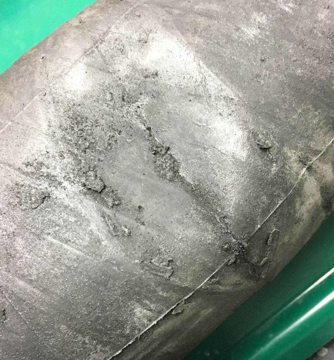

Ich habe es heute nachmittag getan, da ich dieses Wochenende nicht arbeiten muss, am Guß-VR den Tourance Next runter, PST2 rauf.
Es waren hässliche Szenen, nicht für die Öffentlichkeit bestimmt, Flüche, die in Kellergängen verhallten, Laute, die eher an Saw erinnerten denn an eine Werkstatt. :eek:
Aber es ist vollbracht, unter einer Stunde. :p Und mein Tagesworkout ist damit auch erledigt.
Habe den komisch glänzenden PST2 noch mit etwas Aceton abgerieben und danach mit dem Bandschleifer mal angerauht, dieser komische Glanz bleibt.
Egal, zusammen mit dem nur angefahreren PST2 HR von Gomme Sasse wieder ein frischer Satz PST2 Gummis, der montiert wird, sobald die MAA auf der Kreuzspeiche fertig sind.:)
