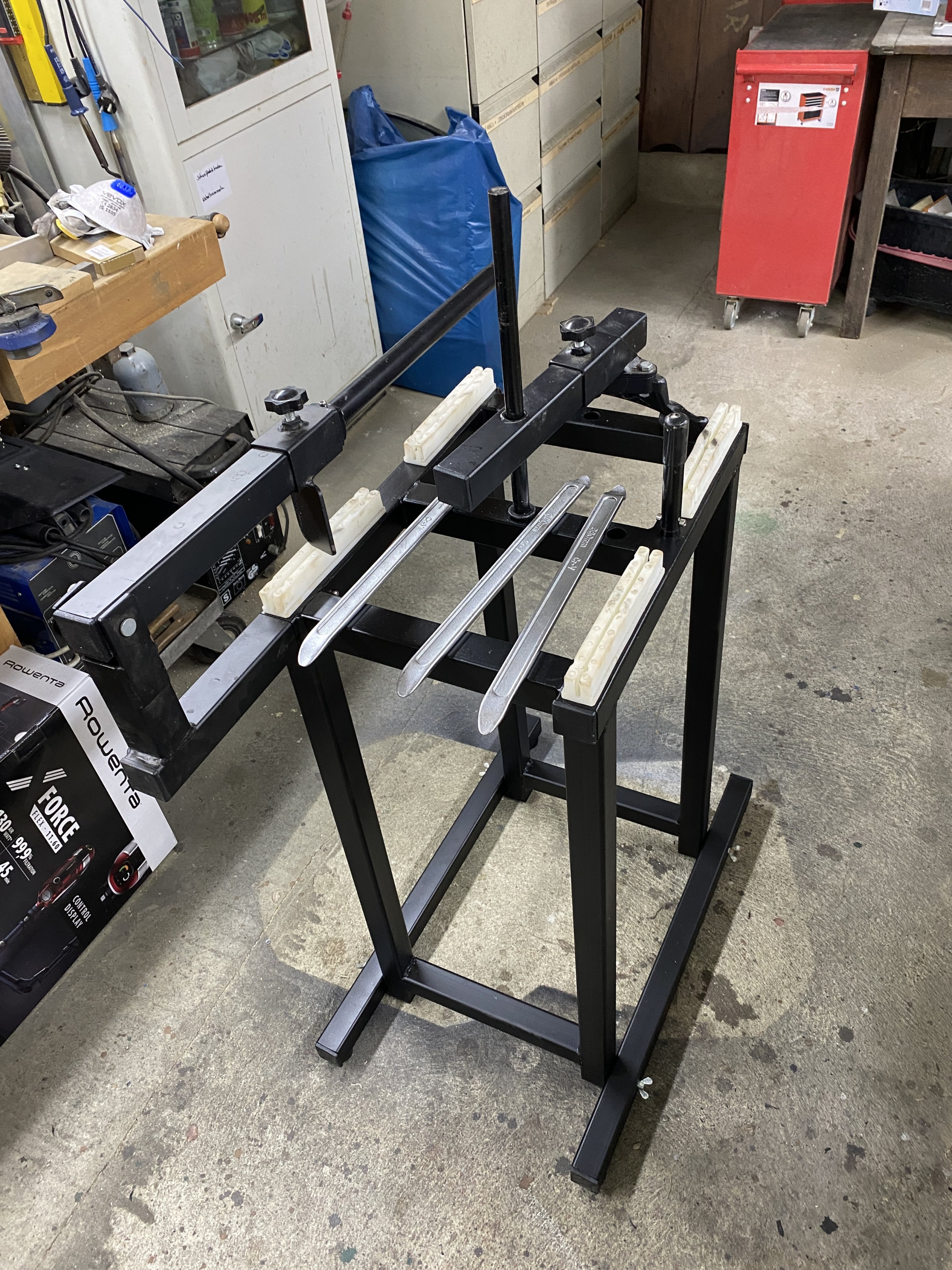

Der Wulstniederhalter.Und alle die nicht dübeln dürfen,schauen auch die Nr.635 an.Das Gerät ist auf eine alte Tischplatte gezurrt und kann nicht mehr weg.

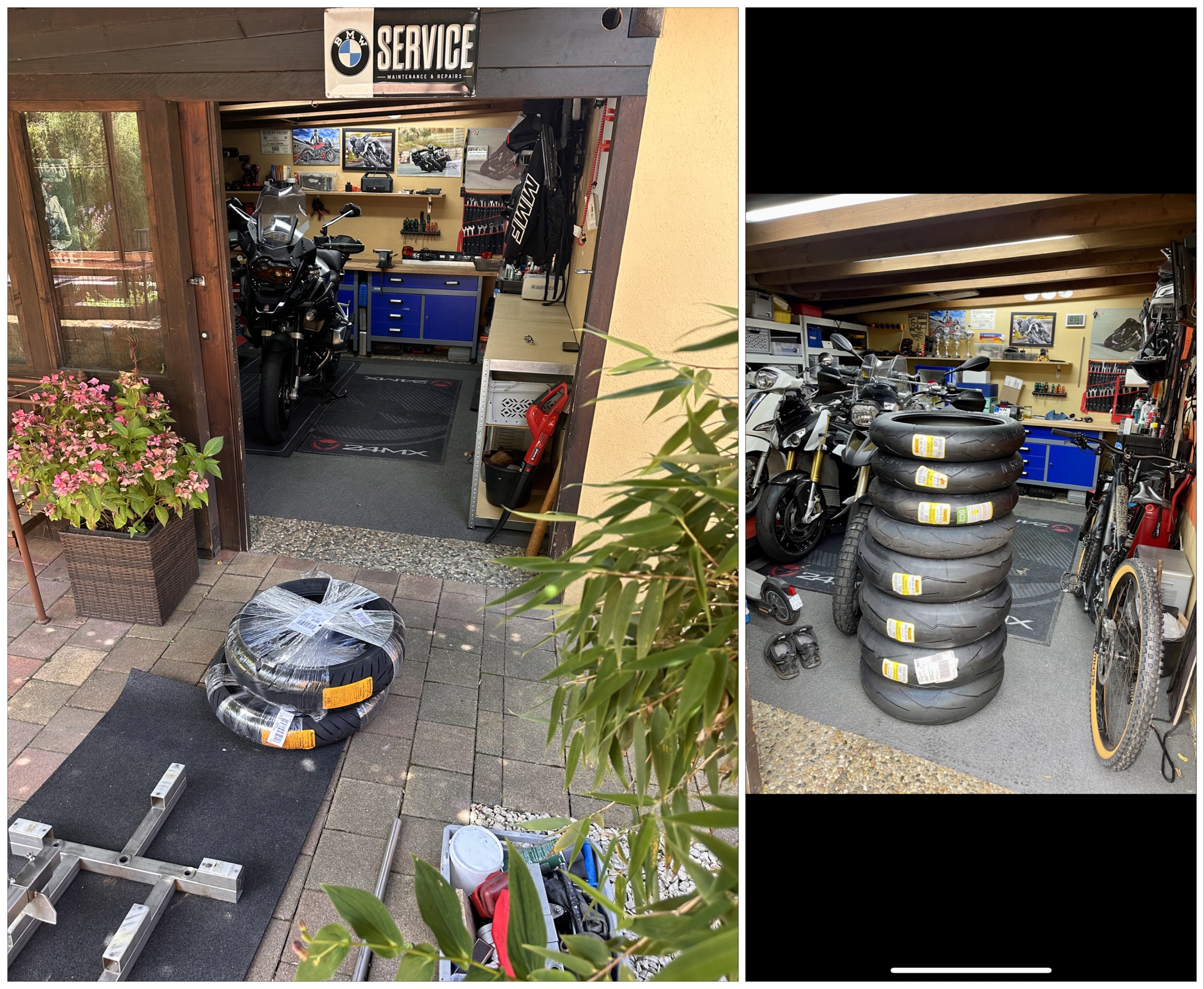

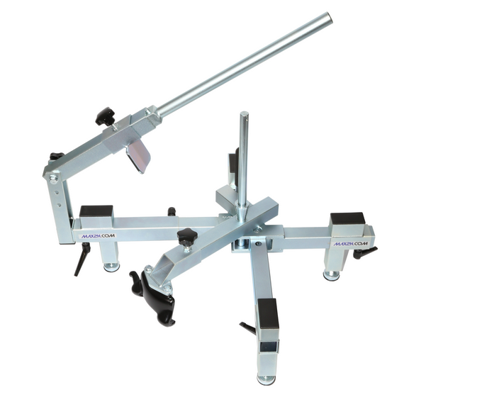

Um die Montage selbst durchführen zu können, habe ich mir ein Set von MAX2H gekauft.
Sieht so aus:
Im Set (Modell EVO2) war noch ein Auswuchtbock, div. Hilfsmittel sowie ein Adapter für das HR der GS enthalten.
Die Premiere, meine erste Montage eines Mopedreifens, HR BMW 1250Gs bestückt mit CTA3, hat damit tadellos geklappt.
Das Ding ist faltbar, lässt sich somit in der vollen Werkstatt noch gut unterbringen.
Das habe ich vor zwei Wochen auch gemacht und bin damit vollkommen zufrieden.
Habe genau den gleichen Satz gekauft.

Sehr gut, dafür habe ich mir den Bock gebaut damit ich nicht auf dem Boden liegen muss. Sieht bei Dir aber aus als wenn Du das nicht nur für Dich selbst machst.
Gehe mit meinem Sohn öfters auf die Rennstrecke, z.B. Cartagena 1 Woche über Weihnachten, da brauchts mit 2 Motorrädern schnell mal 10 Sätze Reifen. Sonst wechsel ich noch für den engeren Kollegenkreis - pro Satz 1 Kiste Bier 🍻😄
