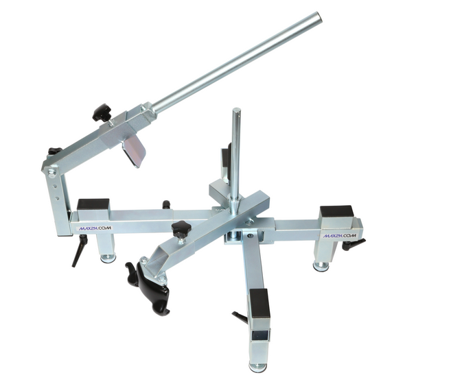

Um die Montage selbst durchführen zu können, habe ich mir ein Set von MAX2H gekauft.
Sieht so aus:
Im Set (Modell EVO2) war noch ein Auswuchtbock, div. Hilfsmittel sowie ein Adapter für das HR der GS enthalten.
Die Premiere, meine erste Montage eines Mopedreifens, HR BMW 1250Gs bestückt mit CTA3, hat damit tadellos geklappt.
Das Ding ist faltbar, lässt sich somit in der vollen Werkstatt noch gut unterbringen.

Und du montierst ohne das Gerät am Boden zu fixieren? Respekt
Ja, geht ohne Fixierung am Boden. Bei dem EVO2 kann der Hebel in drei Positionen eingesetzt werden. Damit ergibt sich die Möglickeit mit den Füßen gegenzuhalten. Man hält die Monatevorrichtung und setzt den Hebel jeweils so um, dass man ihn wirksam einsetetzen kann.
Habe mich dazu auf einen niedrigen Hocker gesetzt.
Sehr wichtig, und das verringert den Kraftaufwand erheblich, ist beim letzten Stück an dem der Reifenwulst übers Felgenhorn rutschen muss, die gegenüberliegende Seite des Reifens tief in Richtung Felgenmitte zu drücken.
Das hatten wir jetzt doch schon mehrfach. Gibt einige hier, die das so machen. Hat unbestreitbare Vorteile (aber natürlich auch ebensolche Nachteile).
