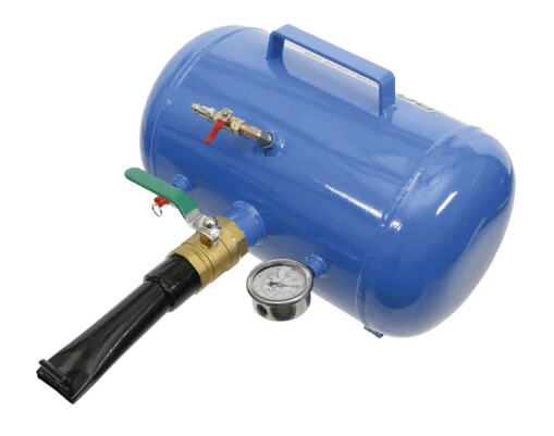

Manchmal passiert mir das wenn ich meine Autoreifen wechsle. Für den Fall habe ich dann sowas:
Das ist aber eine der oben von mir angedeuteten Profilösungen, die ich mir nicht leisten will, weil sie für den Hausgebrauch überzogen ist.

So teuer war die Luftkanone jetzt auch nicht. Ich kauf mir halt lieber gutes Werkzeug, auch wenn ich es nicht oft brauche, anstatt mich quälen zu müssen.

Und um solche gezeigte speziellen Tool ( blau ) zu befüllen reicht auch kein 12 volt Kompressor .

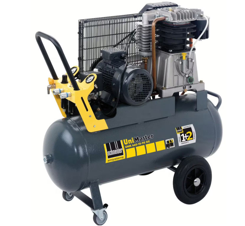

hat mein Kompressor einen 380 V Anschluss. Mehr haben die an der Tankstelle auch nicht.
Naja, aber mehr Zylinder hamse schon.
Gemäß deinem Avatarbild weißt du ja, dass mit einem 1-Zylinder kein Krieg zu gewinnen ist :zwinkern:
Im Ernst, für daheim rum zum Reifen aufpumpen reicht der natürlich lockerstens. Wenn du aber auch noch einen Druckluftschrauber für Wechsel von den Autorädern nutzt, wirds dann schon eng.

120 - 200 Liter sollte der Kessel haben und 10-12 bar, das pumpt dann jeden Reifen an.
