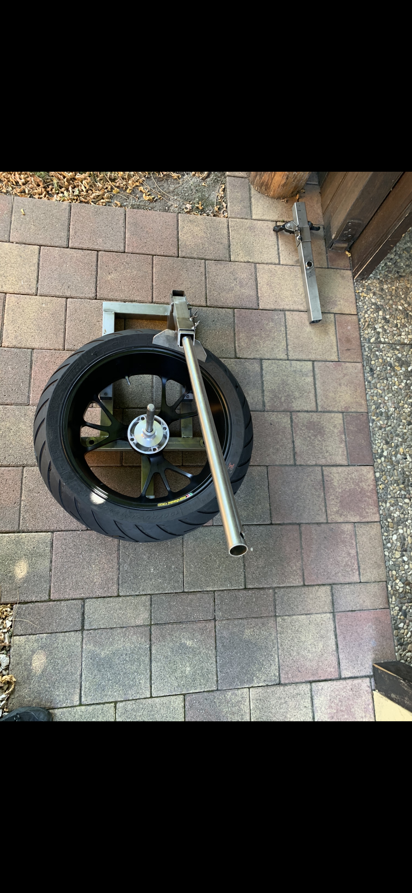

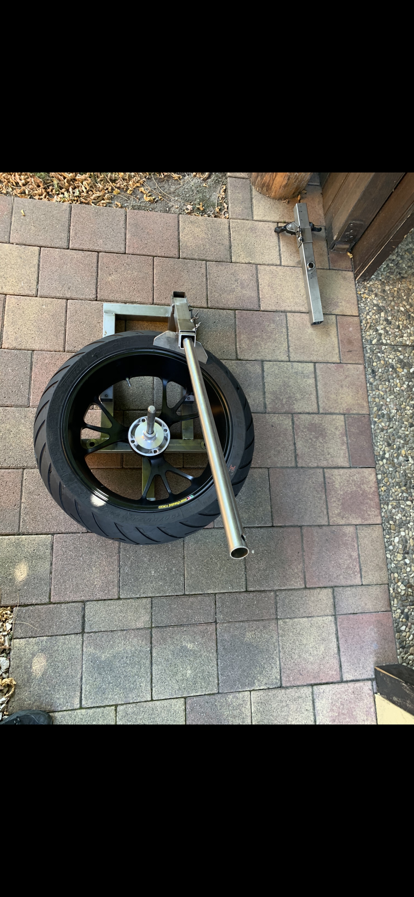

die etwas schwerere Handhabung des GS503 auf dem Boden kann man beheben, wenn man das Gerät abnehmbar an die Wand befestigt.
( Auf dem Boden störte mich nur dass sich das Gerät dreht sollte also eingehakt oder mit 2 Schrauben gegen Mitdrehen befestigt sein.)
Dazu habe ich mir ein Eisen an die Wand gemacht das in 2 zu bohrende Löcher am Gerät reingreift, eine Seite mit Festbolzen die andere mit 10 mm Bolzen Federriegel
Oberlichtschnäpper Schnappschloss Schnäpper Fensterschloss Schnäpper Federriegel | eBay.de (Anzeige)
Bitte entschuldigen Sie die Störung... (Anzeige) hier stabiler teurer
zum aushängen, Vorne einen abnehmbaten Standfuß auf den Boden.
Das ganze dann in 65 cm Höhe dann kann man schön von oben drücken, nur die Hintere Anlenkung des Hebel Reifenabdrückers habe ich höher gemacht damit beim 180 er Reifen der Hebel auch nicht zu schräg nach oben steht, der sollte etwas länger sein.

Jep. Ist ne deutliche Erleichterung in der Handhabung. Mache ich (mit Schrauben) mittlerweile auch so.

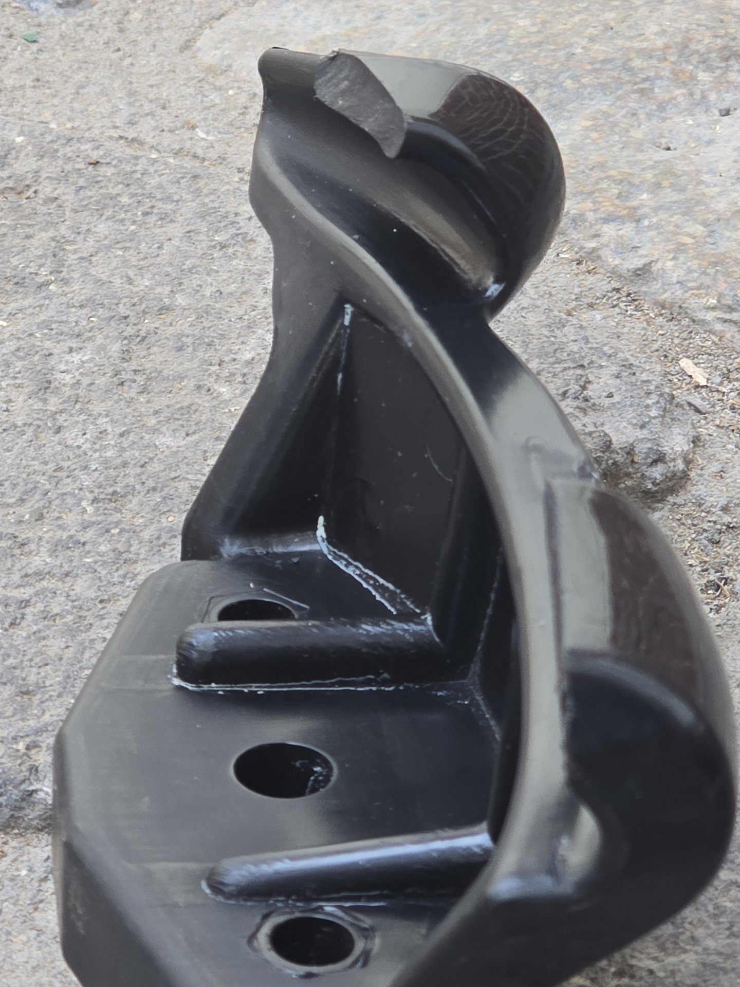

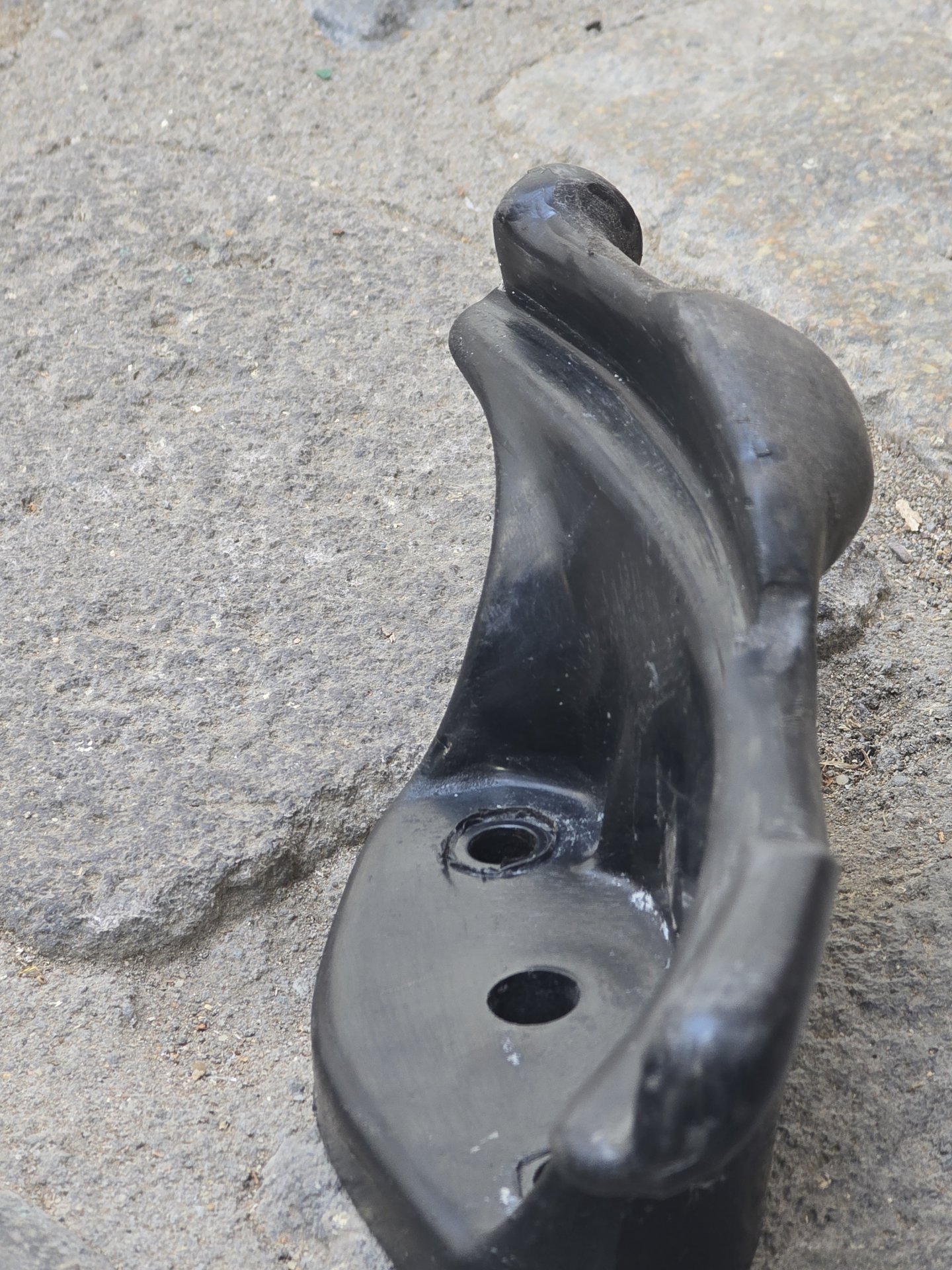

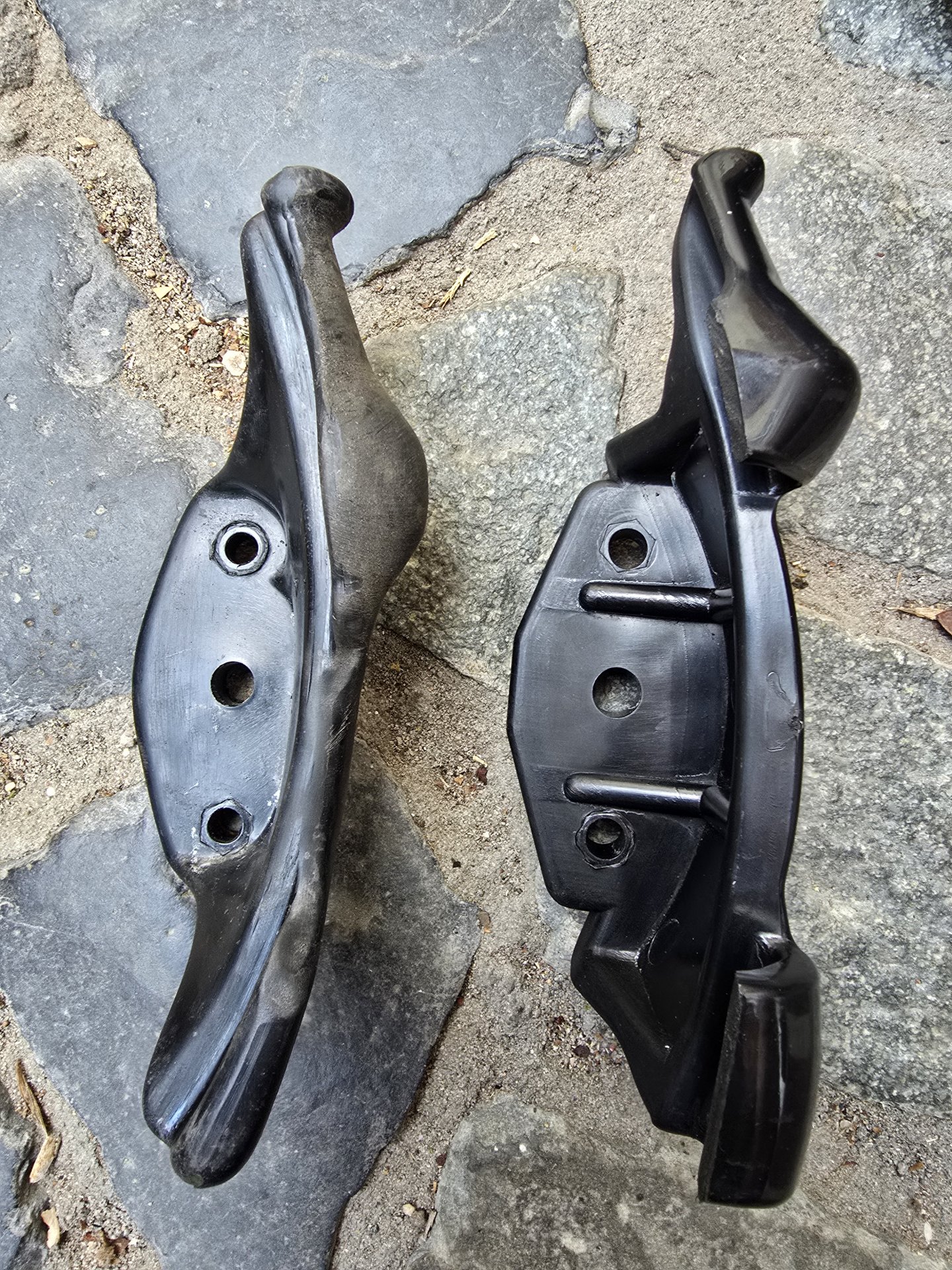

So habe ich noch rumgetüftelt, warum es bei mir so schwer geht mit der Handmontage, dazu gestern in der Sonne gearbeitet. Ergebnis, Reifen schweineheiss , Flutschi verdampft zu schnell und es bleibt ein Gewürge, weil das vernünftige Tiefbett fehlt. Der Reifen will nicht recht über den Entenschnabel, der trägt zu sehr auf. Also Nägel mit Köpfen gemacht und den von 23 mm Erhöhung ggü.dem Felgenrand auf 19 mm heruntergeschliffen, schön gerundet, poliert damit es flutscht und voila, schon ist es statt fast unmöglich nun fast schon leicht, wenn der Reifen im übrigen Umfang schön gleichmäßig im Tiefbett liegt, diesen über den Schnabel zu ziehen. Ich hatte auch noch mal einen Montageschuh von Ali mit nur 15 mm Überhöhung bestellt (bisher ungenutzt), der passte aber nicht auf den Kreuzspeichenrand. Hab den jetzt mal zurechtgeflext und beim nächsten mal werde ich sehen.
Das Geheimnis ist als nicht unbedingt ein Rabaconda mit Ratsche, sondern ein Montagekopf, der beidseitig fast saugend an der Felge vorbeifährt und daran der Entenschnabel, der hoch genug ist, um den Reifen wunschgemäss zu halten/zu führen und flach genug, das man den Reifen da LEICHT mit dem Montageeisen drüber bekommt. Letzterer Punkt war bei mir bisher noch nie gegeben.
Hätte ich mal früher drauf kommen können, viel nervige Stunden mit meinem effektiv zu hohen Montagekopf, obwohl so gebraucht und komplett fürs Motorrad gekauft zeigen immer noch mal Optimierungspotentiale auf.
So habe ich heute im Keller einen kalten steifen Reifen massiv leichter aufziehen können als der gestrigen Versuch mit heißem Reifen, aber noch zu hohem Montagekopf.

Das ist der Montageschuh alt (Schnabel 4 mm dünner geschliffen auf 19 mm Radiusstärke) und der Ali Montageschuh, wo ich jetzt mal den unter Bügel abgeschnitten habe. Den passe ich dann an, wenn meine Kreuzspeichenräder fällig sind.
Der Rest des Gerätes, halt wie alle 0815 Handmontagemaschinen. Das ganze auf einen Stück Küchenarbeitsplatte befestigt, die ich dann auf die Werkbank zwinge.

Am besten rundum im Felgenbett, dann hat der Reifen mehr freien Durchmesser für die Auflage am Montageschuh. Warm mag unterstützen, bei mir ging kalt diesmal wirklich prima mit dem abgespeckten Montagekopf.
