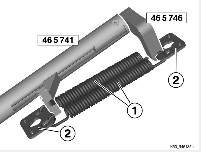

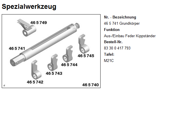

ich wollte den Haupständer demontieren. Dazu gibt es von BMW einen Federspanner, der entsprechend eingehängt wird. Nun fehlt mir ein Teil, welches zu diesem Werkzeug dazu gehört, hier im Bild mit 46 5 749 bezeichnet. Dazu finde ich, im Gegensatz zu den anderen Teilen, keine Bestellnummer. Ursprünglich hatte ich gedacht, das dieses Teil zu dem Hauptteil Nr. 46 5 741 dazugehört.
Anhang anzeigen 465749.pdf
Kann jemand helfen und mir sagen, welche Teilenummer dieses Werkzeugteil mit der Nummer
46 5 749 hat?
Den Trick mit den Münzen bzw. Plättchen zwischen die Feder schieben kenne ich, habe ich auch schon gemacht, dabei aber kein sicheres Gefühl gehabt. Bei einer Feder sehe ich kein Problem, hier sind es aber zwei Federn und das ganze wurde schnell in sich instabil.

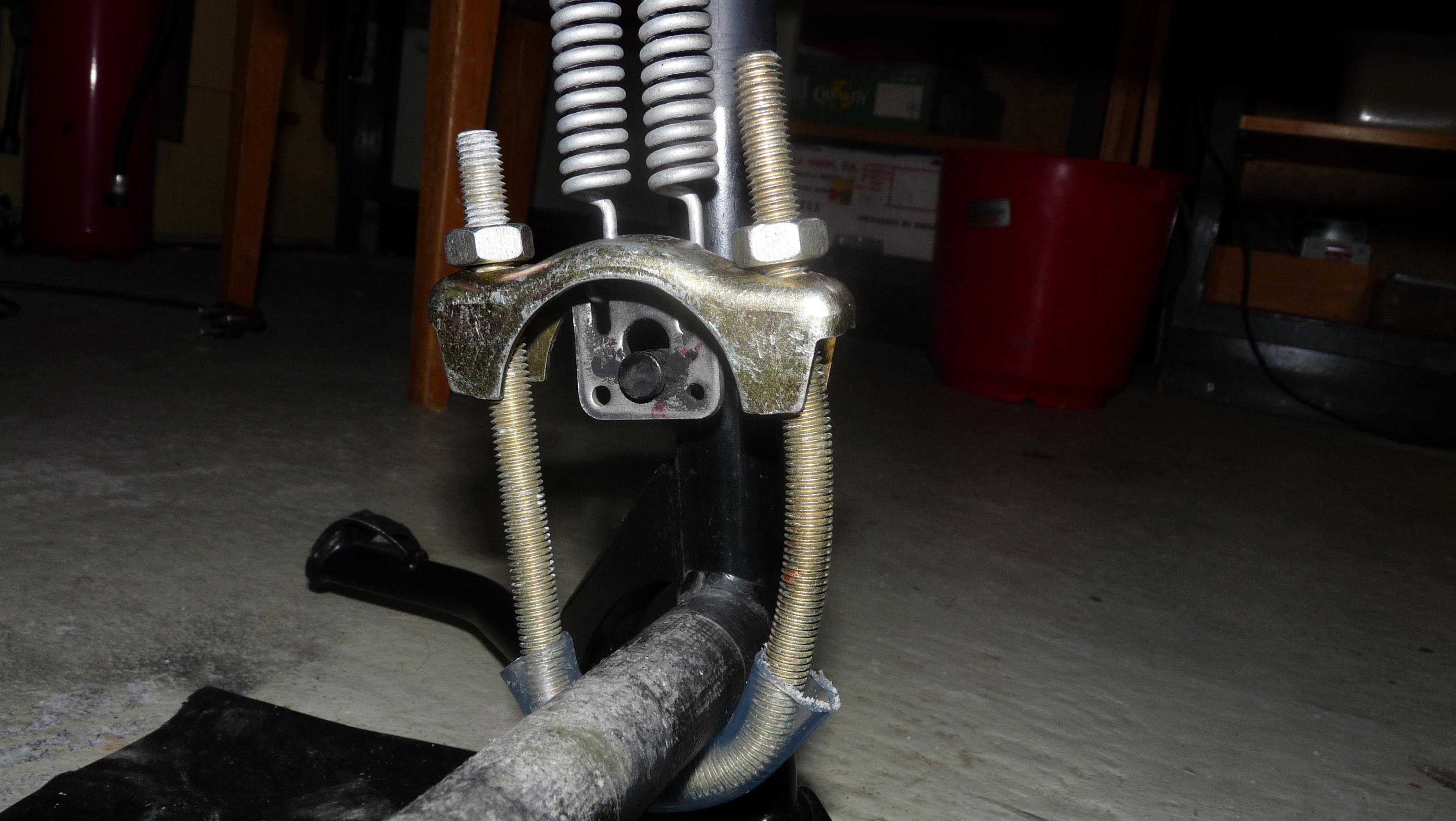

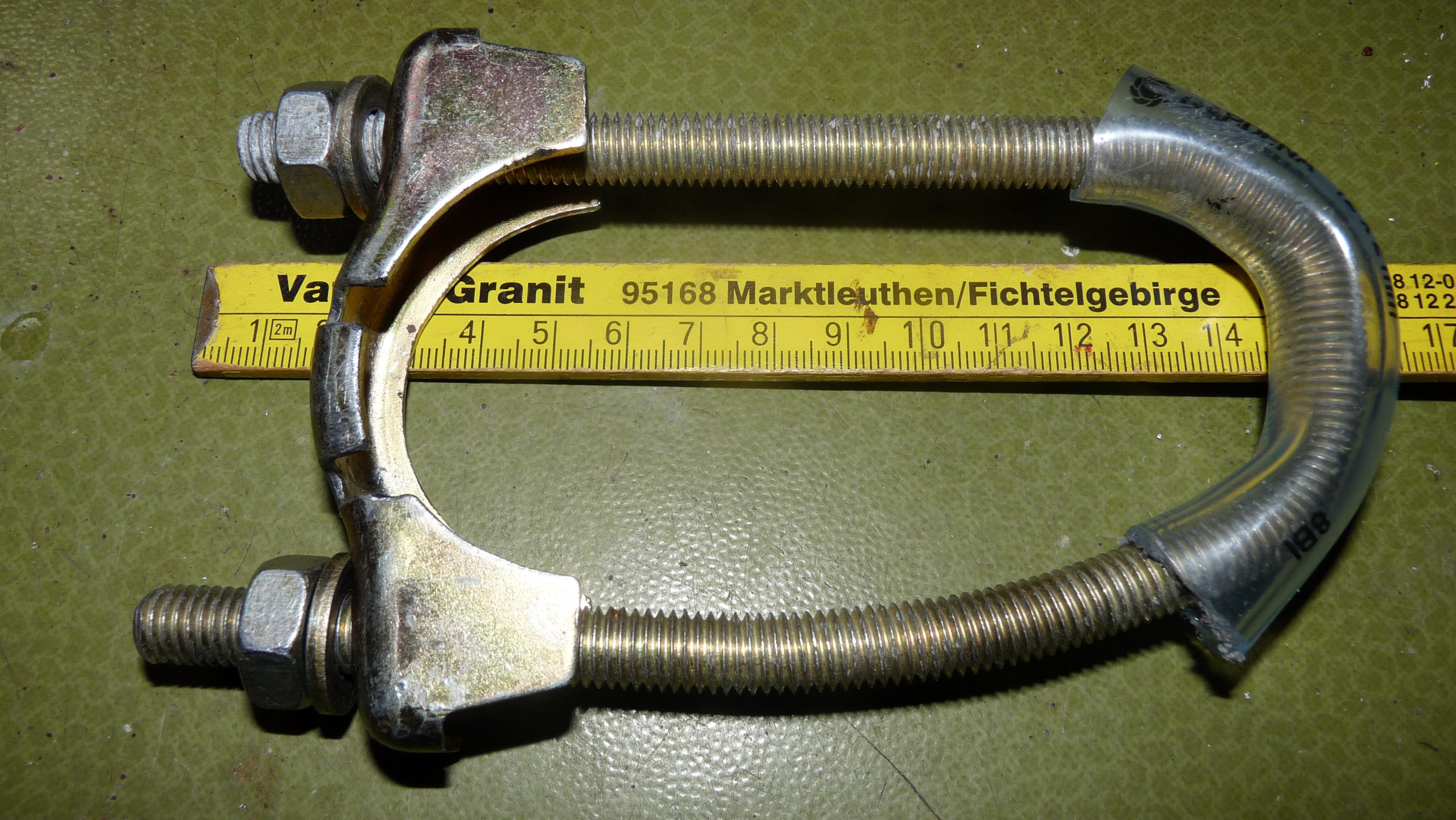

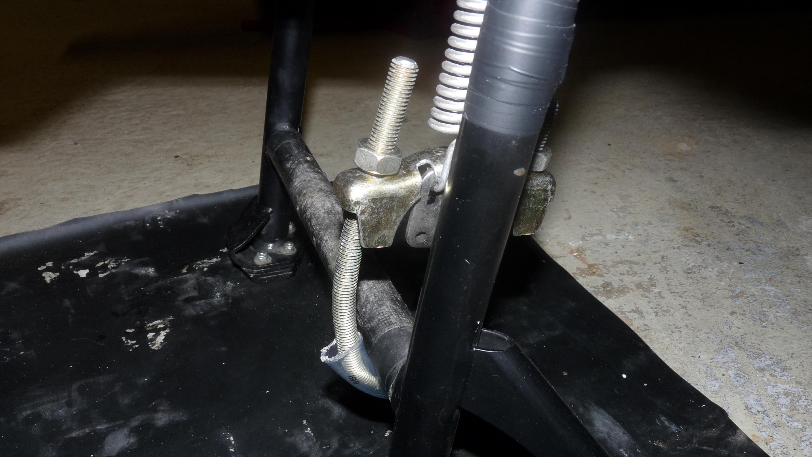

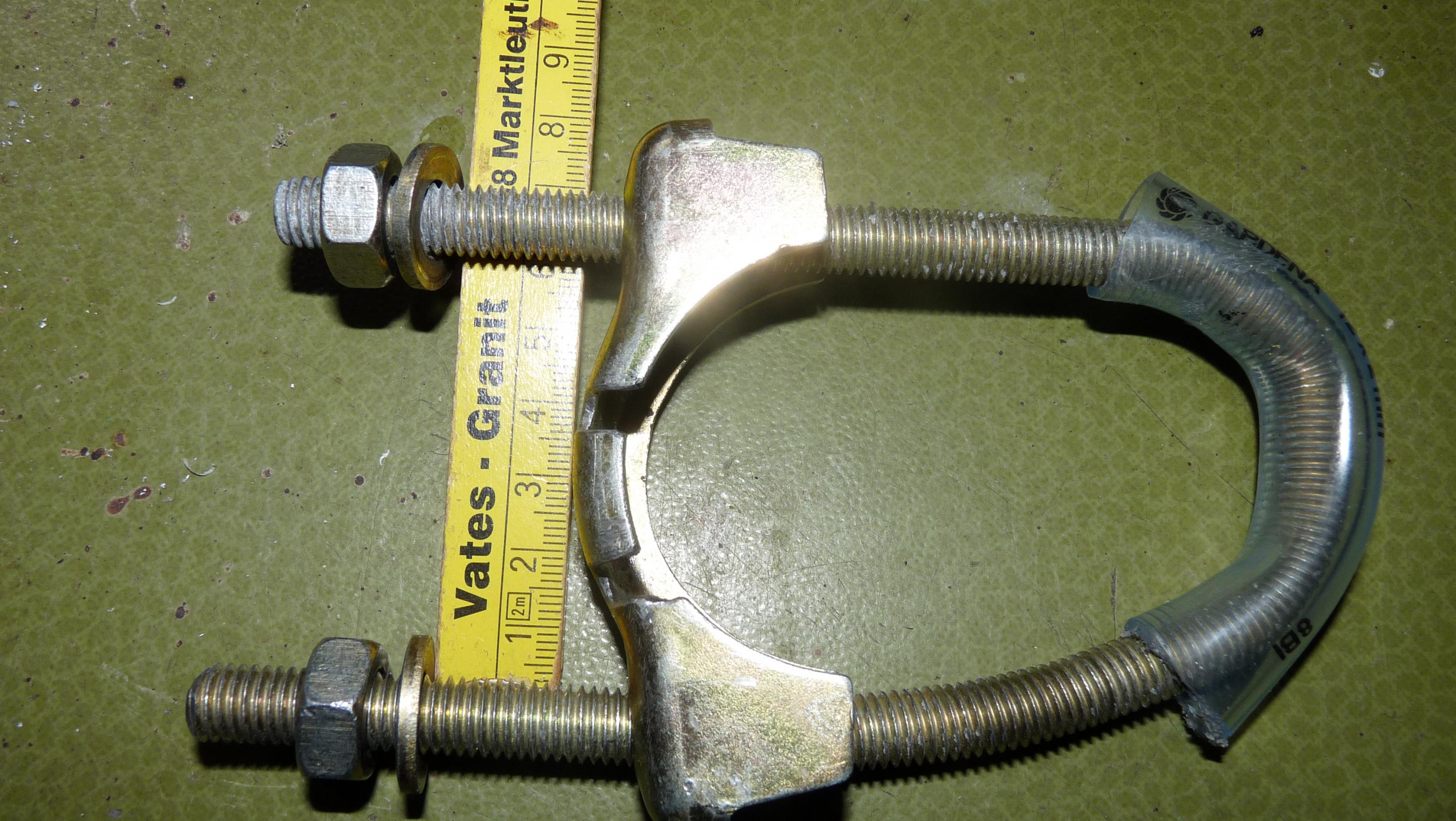

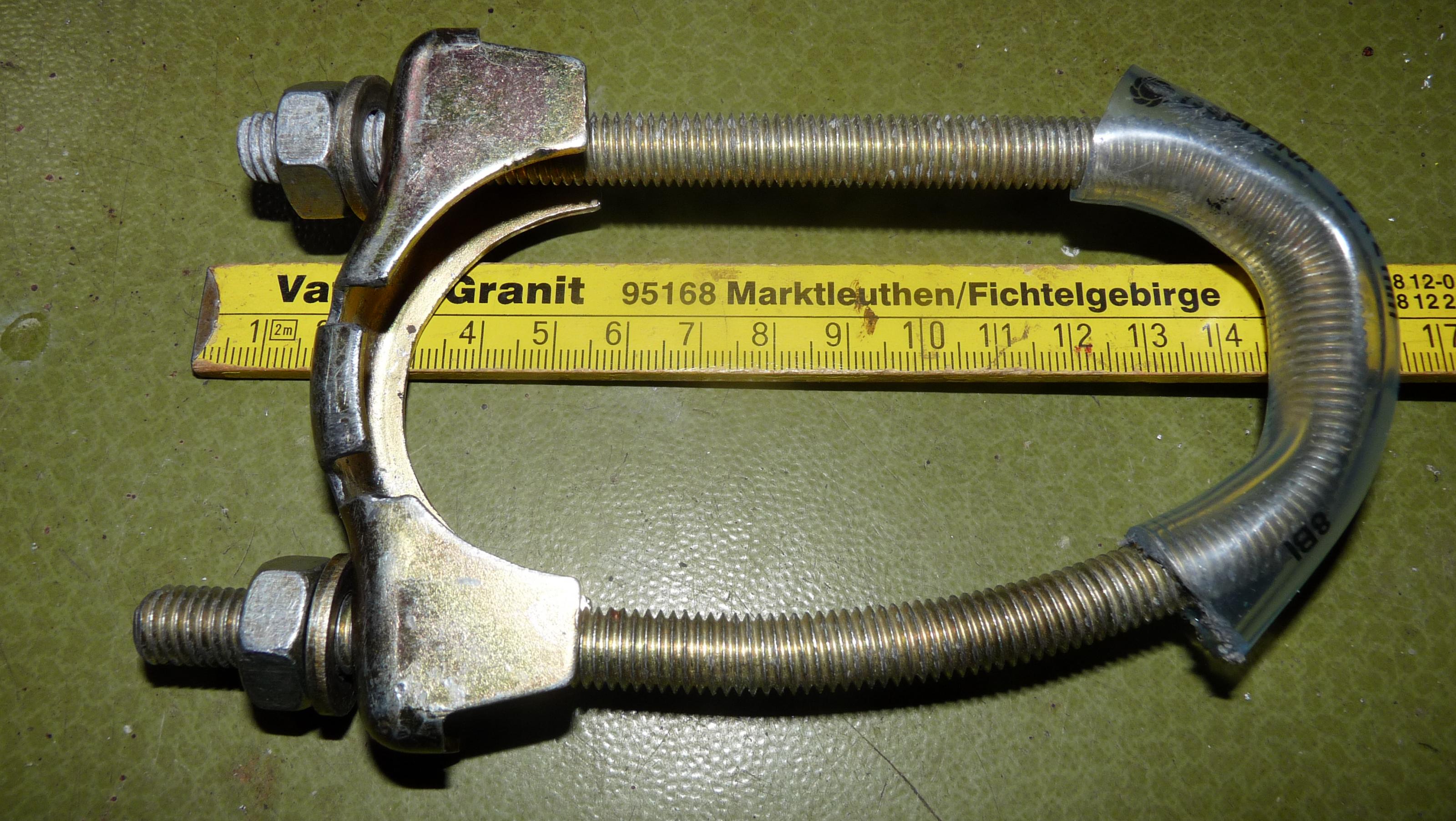

Ich habe bei meiner R1100GS erst neulich den Hauptständer ausgewechselt (Ausleger war abgebrochen). Ich habe (vom Louis?) so einen Haken zum Federn ziehen (unten ein Haken für die Feder, oben ein Griff in T-Form zum anfassen). Na ja, und damit zieht man eben so lange berserkermäßig an der Feder, bis sie über die Öse geht. Es ist nicht ganz unvorteilhaft, wenn jemand dabei ist, der das Mopped so lange festhält, aber ich habe es auch alleine hinbekommen.
Ich erinnere mich an meine erste Maschine, eine Yamaha TDM 850, bei der habe ich einen Hauptständer nachgerüstet und musste ohne den beschriebenen Federzieher die Federn draufwürgen. Das war ein unendliches Gefrickel mit quer durch die Garage fliegenden Scbraubenziehern und blutigen Pfoten. Das beschriebene Teil hat glaube ich sechs Euro gekostet - extrem gut angelegtes Geld. Das hätte ich mir mal gleich kaufen sollen.
Der im Ausgangspost beschriebene Federspanner von BMW funktioniert vermutlich mit weniger Gewalt und hält auch alle Werkstatt-Unfallverhütungsvorschriften ein, aber wenn man nicht dreimal die Woche Hauptständer-Federn aus- und einhängt, dann muss es das meiner Meinung nach nicht zwingend sein.

Hallo sassa-hurra,,
das ist eine sehr elegante Lösung!
Vielen Dank
