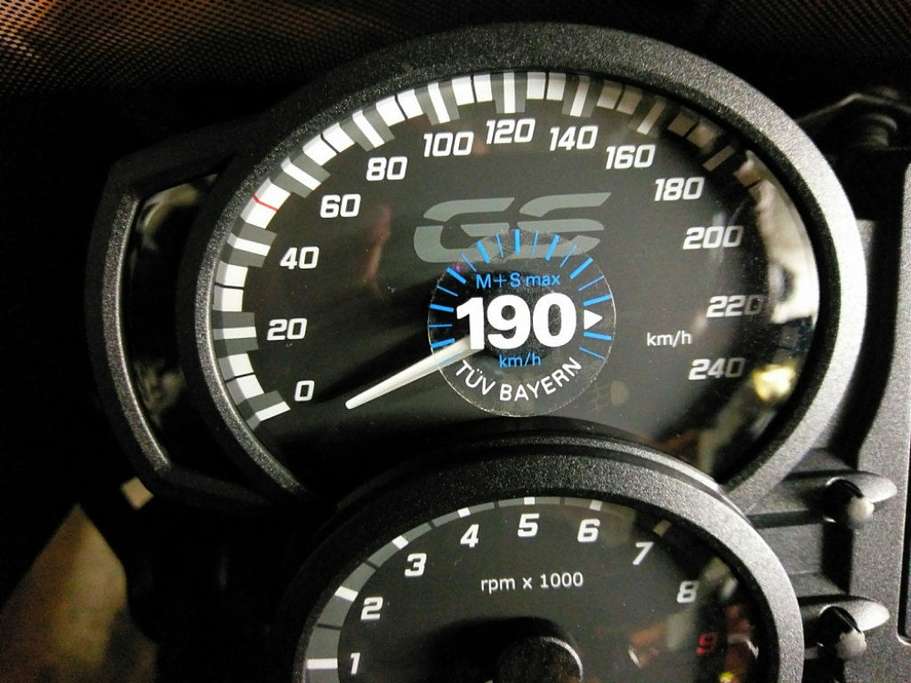

Es geht doch gar nicht um Winter, sondern um Endurofahren. Bislang konnte man aber aufgrund der Winterreifenregelung auch Grobstoller wie TKC 80 oder Karoo (mit geringerem Geschwindigkeitsindex) ganz offiziell fahren, mit Aufkleber am Tacho. Das geht nun ab 2018 anscheinend (?) nicht mehr, und da wird es eng mit Reifen für Offroadtouren. Selbst der gemäßigte Heidenau K60 war ja nur mit dieser Ausnahmeregel erlaubt...

Ich wüsste weiterhin niemanden, der einen Aufkleber auf dem Tacho gehabt hätte. Das wird sich klären - ohne den K60 kann Heidenau wahrscheinlich dicht machen.

Zitat aus Moppedreifen:
[FONT=&quot]
"Reifen mit DOT 2018 und jünger, müssen ab dem 01.01.2018 mindestens den gleichen Speedindex aufweisen, wie der Speedindex, der in den Fahrzeugpapieren vermerkt ist.[/FONT]
[FONT=&quot]Bsp. Yamaha XT 1200 Z Super Tenere[/FONT]
[FONT=&quot]110/80B19 59T (M&S) Heidenau K60 Scout aus DOT 2017 und früher...kann genutzt werden bis 2024[/FONT]
[FONT=&quot]110/80B19 59T (M&S) Heidenau K60 Scout aus DOT 2018 und jünger...darf nicht mehr genutzt werden...."
Beim 2. Beispiel widerspricht es. Beispiel 1.
Denn ab 2018 dürfen diese Schlappen ( sofern DOT 2018 ) de jure nicht mehr aufgezogen werden. Stammen sie aus DOT 2017 und früher kann man sie bis 2024 nutzen.
