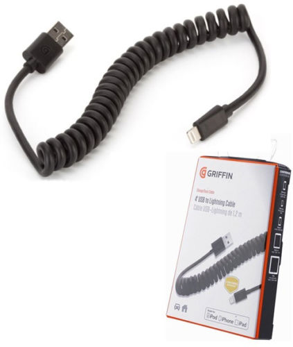

Gibt es ggf. einen Stecker mit USB Anschluss oder noch besser ein komplettes Kabel (Spiralkabel?) mit Stecker, der direkt in die kleine 12V Steckdose passt?

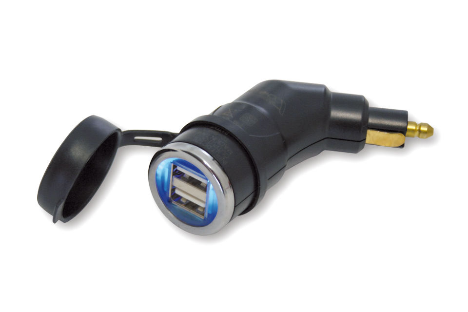

und daran das hier
