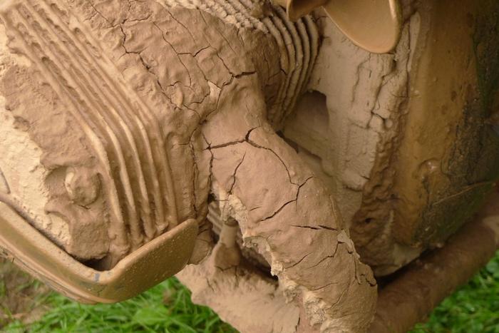

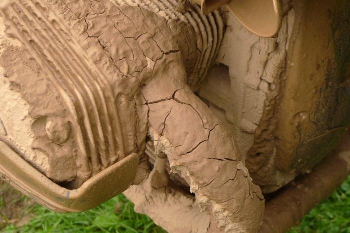

Anbackung ?
Wir wissen nicht, was dieser freundliche HP-Fahrer empfiehlt.......;)
