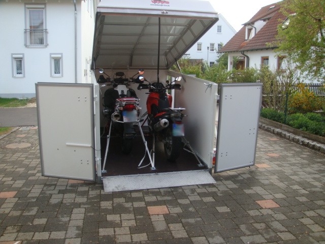

Hallo zusammen,
ich verlade und verzurre auch am liebsten alleine.
Verladen ist Kinderleicht und dauert gerade mal 8 Sekunden ... siehe Filmchen ...
Wenn die Mopeds in der Wippe stehen, kann man ganz in Ruhe anfangen zu verzurren ... da kippt nichts um, man kann sogar noch dran wackeln, es kippt nichts ...
Abladen einfach alle Gurte ab und mit einem Ruck raus aus der Radklemme nach hinten, Schiene treffen und entweder bei Motor aus über die Kupplung / eingelegter Gang bremsen ... bremst das Hinterrad ... oder wenn ich nicht den Gang einlege einfach mit der Vorderradbremse abbremsen ... dann kann aber bei nasser Schiene schon mal ein wenig die GSA weiter rutschen .. ist aber nicht dramatisch ...
Servus Martin
PS: Bevor ich mir irgendwelche Seilwinden kaufe, baue ich mir lieber den Anhänger so um, dass ich ihn alleine und ohne angehangenes Fahrzeug beladen kann ... meine damit Stützen hinten, Stützrad, Radwippe, Möglichkeit links vom Moped nebenher laufen zu können usw.
