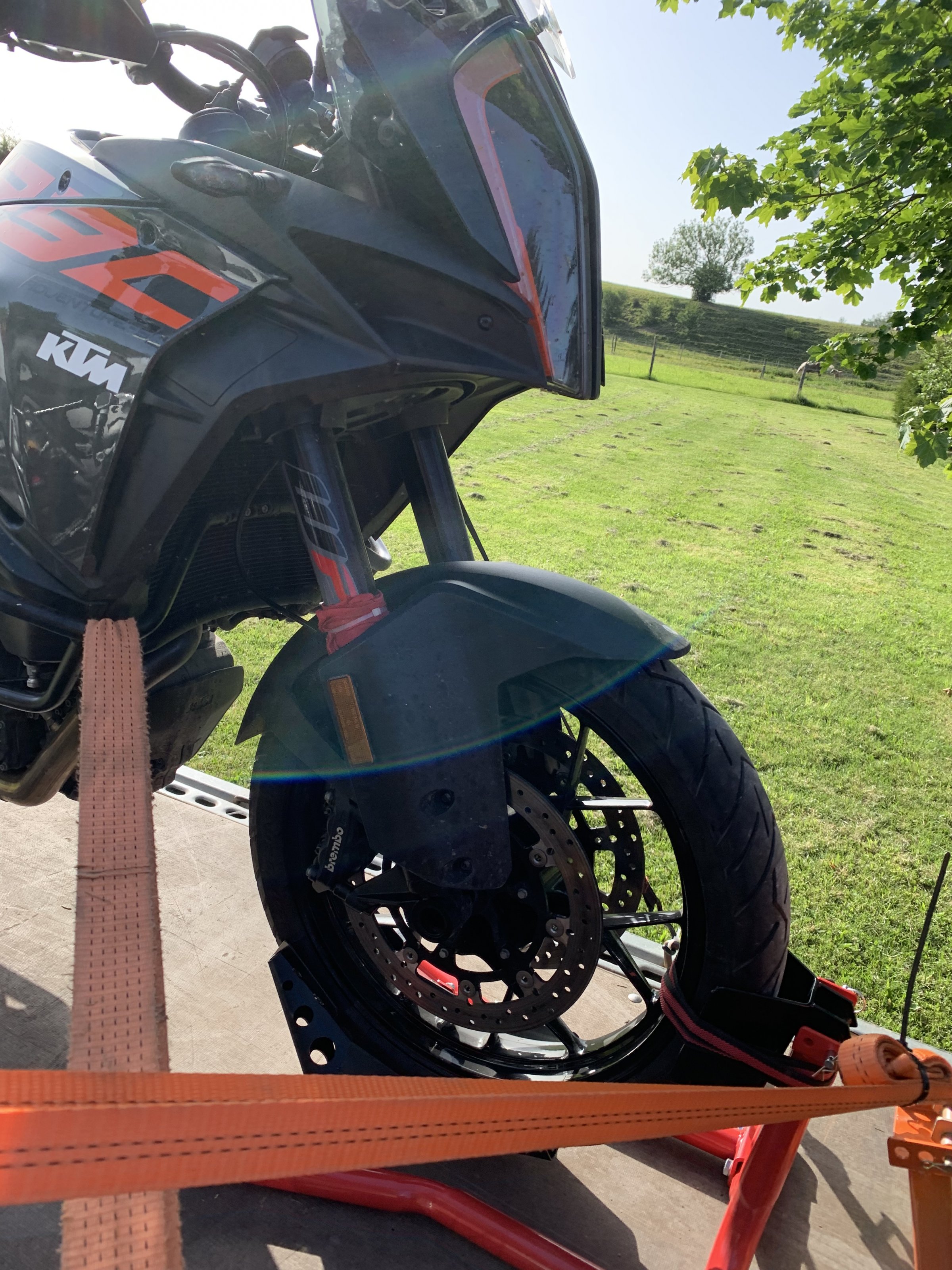

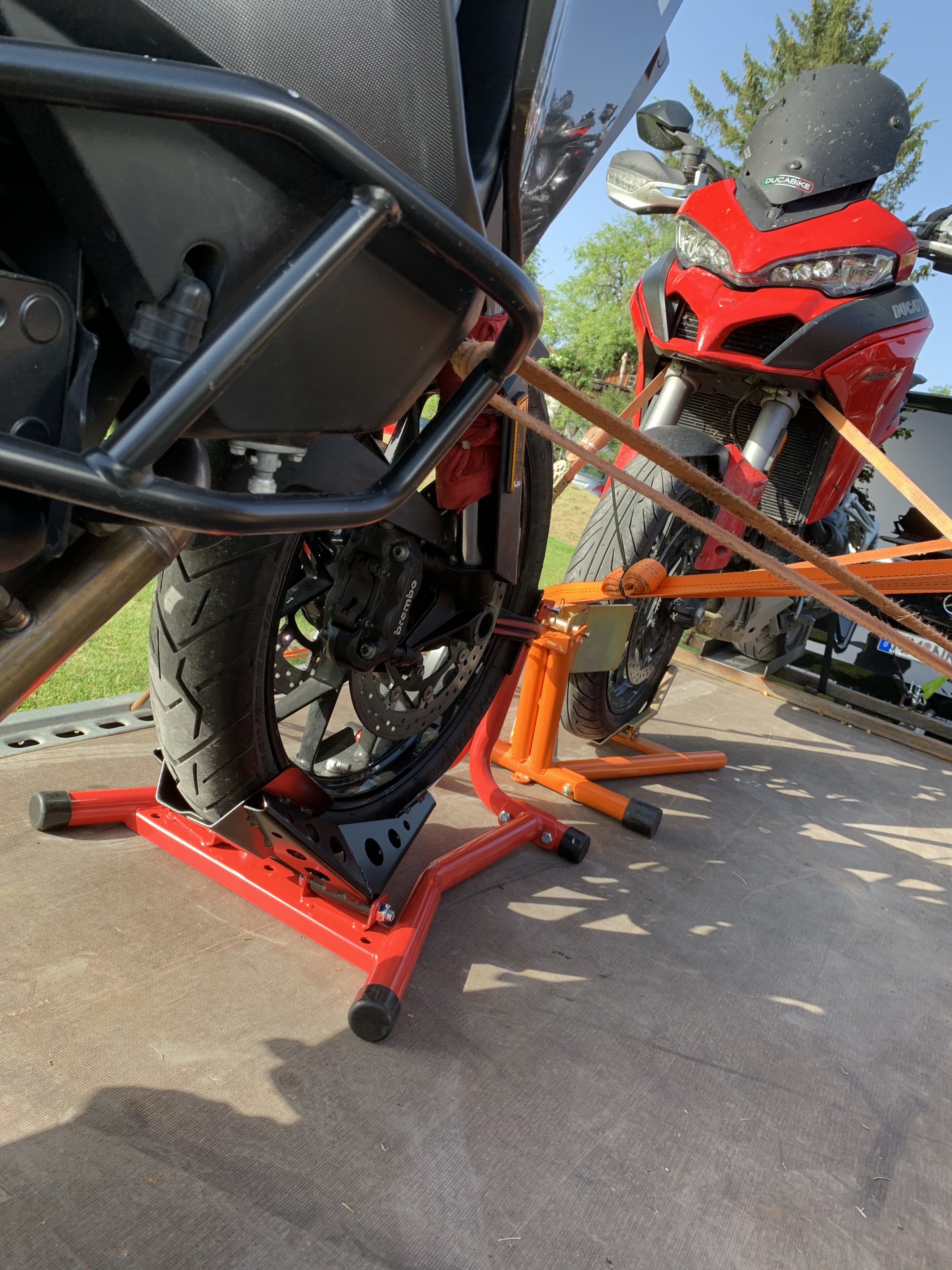

Heute haben wir unsere Kroatientour nach 2500km und 6Tagen beendet.
Siehe da, schon wieder eine Upside-down Gabel undicht.
Bisher waren es immer die Multistrada, die spätestens nach 15.000km (3St.) undicht wurden. Nun auch eine KTM 1290 SD.
Ich weiß inzwischen, dass ich so einen Schutt mir bestimmt nicht kaufe.
Übrigens nur Straße gefahren, kein Schotter.

Beschädigungen waren an keiner der defekten Gabeln zu sehen. Da haben wir natürlich als erstes geschaut. Wie schon erwähnt, ist keine der Gabeln im Gelände genutzt worden. Für uns sind das super Reisemopeds, aber bei dem Gewicht, wahrlich keine Geländehopper.
Es ist nicht ersichtlich, warum die Gabeldichtringe undicht sind.
