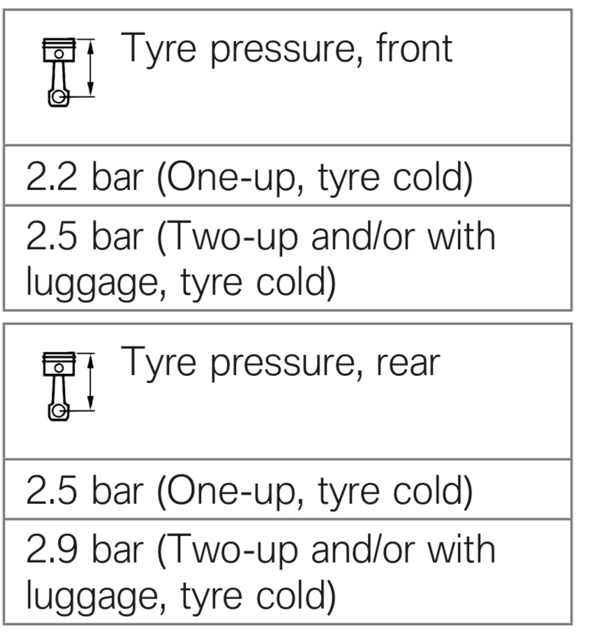

Also weiß BMW nicht, was sie in die Anleitung schreiben? Da steht was von 2,5/2,9.
Mir passt das gut ,fährt sich überhaupt nicht hölzern.
Das sind die Volllastwerte! Also 2 Personen mit Gepäck!
Für den Einpersonenbetrieb 2,2 / 2,5
Aber jeder wie er es mag!

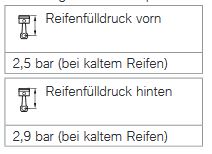

Trifft vielleicht für eine 1200-er zu, aber nicht für die 1250-er.
Zumindest in "meiner R 1250 GS Betriebsanleitung" habe ich NUR folgende Werte gefunden.
Das habe ich mir nicht aus den Fingern gesaugt!
Grade aus Hechlingen zurück! Da hatten wir die 1250er und das Thema mit dem Luftdruck auch mit den Instruktoren besprochen!
Probiert es einfach mal aus und schaut was eure Reifendruckkontrolle dazu sagt!
Zitat: Zudem verfügt RDC über eine aktive Warnfunktion. Sobald eine relevante Abweichung von den Sollwerten erkannt wird, weist eine gelbe Infoleuchte oder eine rote Warnleuchte automatisch ......
