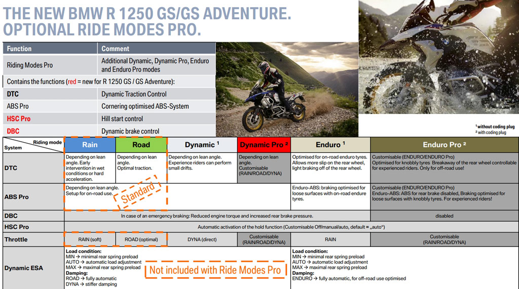

Für Alle denen die Standard-Einstellungen Road und Dynamic nicht ausreichen gibt es ja auch noch die Einstellung "Dynamic Pro", mit Codierstecker freizuschalten. Bedienungsanleitung Seite 86.
Mit Fahrmodi Pro und eingebautem Codierstecker
DYNAMIC PRO: Dynamische Fahrten auf trockener Fahrbahn unter Berücksichtigung von Einstellungen durch den Fahrer.
Wer hat "Dynamic Pro" denn schon verwendet und kann etwas dazu sagen?

was soll dazu viel gesagt werden? ist wie dynamic nur das du einzelne werte noch feiner einstellen kannst. der rest steht ja in der anleitung.
So ist es! Die Dämpferkennlinien „Road“ bzw Dynamic“ bleiben auch mit Codierstecker unverändert. „Dynamic Pro“ ist nicht etwa misszuverstehen als „Profi“ o.ä., sondern als „Program“ bzw „Programmable“. Persönlich individuelle Einstellungen werden eingefroren und springen bei Neustart nicht auf bestimmte Standardeinstellungen zurück. Ich habe den Codierstecker (Dynamic Pro) „drin“ und fahre meistens im Mix von „Max“ (Federvorspannung) und „Dynamic“ (Dämpfung).

So ist es
egal ob PRO oder nicht, es gibt nur 2 Dämpereinstellungen eben Dynamic und Road
Pro, kann man nur im Dynamic pro oder Enduro pro Modus Parameter zuordnen.

um zu testen ob die TK bei Dyn.Pro anders Regelt als bei Dyn. ohne Pro ,
hatte ich das gefühl ,das die Dämfung hinten im Road Modus (bei Dyn.Pro ) strammer ist ,
oder anders gesagt , ich hatte das gefühl das der Federweg kürzer ist !!!
ich teste das noch mal ,
Der Road Modus, den du bei Dyn.Pro wählen kannst hat nur mit der Gas-Annahme und DTC zu tun, nix mit der Federung oder gar Dämpfung!
Guckst du:
Wie beurteilt Ihr das Fahrwerk der 1250er
