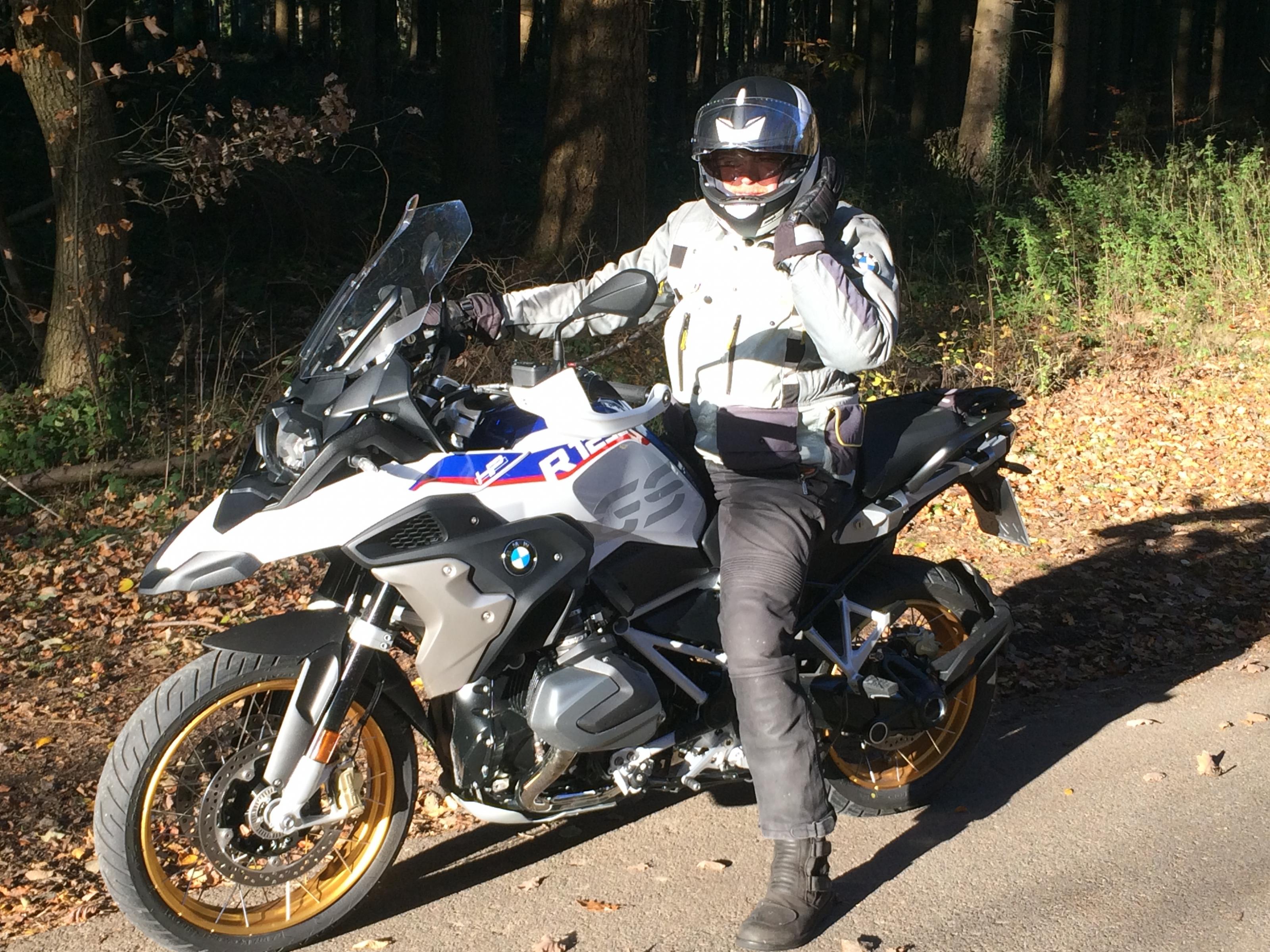

Hier kurz ein Foto von meiner 1. Probefahrt, zu den Bemerkungen "du bist einfach zu klein" oder niedrige Sitzbank :rolleyes:

Also ich bin ja kleiner vermute ich mal, habe damit keinerlei probleme, nach diesem Foto kann ich mir das nun überhaupt nicht vorstellen.

Wie weit geht denn das Heck des Moppeds mit Sozia hoch, damit du allein keinen guten Bodenkontakt mehr hast? :confused:
Sorry, aber das ist Käse, es sei denn, Bodenkontakt heißt hier, mit angewinkelten Beinen beide Füße vollflächig auf den Boden zu bekommen.

Was bei dieser Größe lt. Bild unvorstellbar ist, das man nicht mehr zum Boden kommt

Also wenn ich mir jetzt das Foto so ansehe, muß das ESA der Vorführmaschine offensichtlich nach dem Absteigen meiner Frau wieder runtergefahren sein. Nachdem ich ich bei meiner Maschine in diesem Fall nur noch auf den vorderen Fußballen stehe, denke ich das mein ESA das Gegenteil macht und auf Max hochfährt. :confused:
Ich vermute mal da stimmt was nicht.
