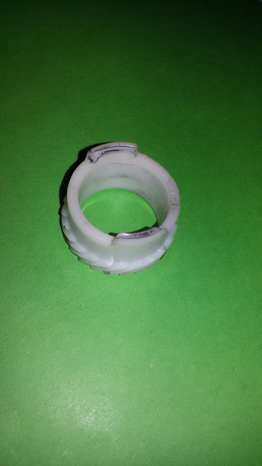

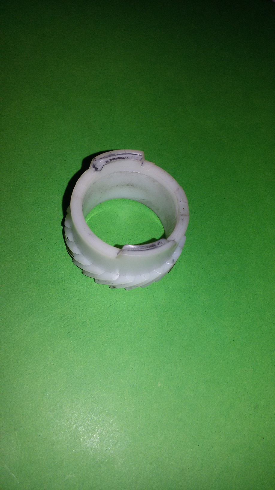

so.. nochmal zur bezahnten Hülse (wie nennt sich das Ding denn nun):
Darf oder soll das Teil wie unten gezeigt aussehen? Mir scheint durch die Rundung rutscht der Mitnehmer doch durch und hat eine kleine Falz ausgearbeitet. Sieht allerdings alles so schön gleichmäßig aus... wie gewollt...??
Bekommt man das Teil einzeln?
Ups.., hätte ich beinahe vergessen: Kann man das kegelförmige Zahnrad im Abnehmer (Vorderrad) ausbauen?
Lieben Dank W.

Hallo RB
Das Bild zeigt daß da was durchrutscht. Der Falz darf nicht sein.Sieh dir mal den Mitnehmer im V-rad (sieht aus wie ne U-scheibe mit zwei Ohren dran) ob das Teil verbogen ist:confused::eek:.Die beiden Ohren müssen "sauber" in die Ausschnitte vom Zahnrad greifen

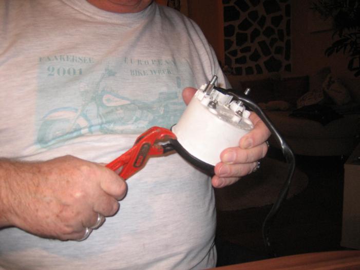

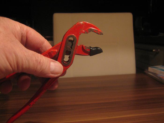

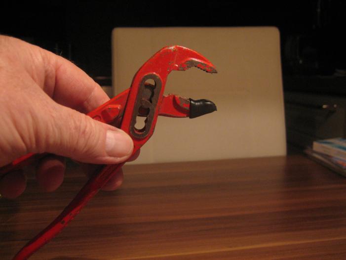

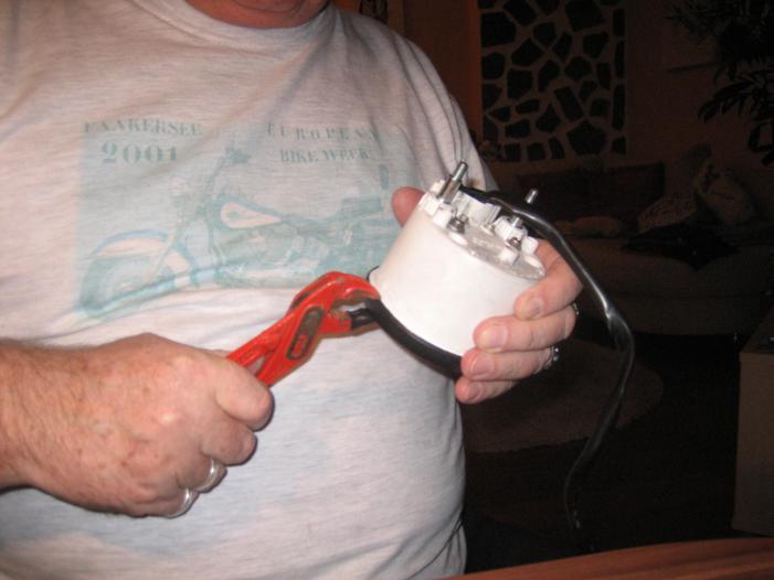

Servus RED0815BARON,
im ersten Posting fragtest du, wie man den Ring am besten montiert.
Ich habe einfach `ne kleine WaPu-Zange genommen und auf einer Seite ein Stück Schrumpfschlauch aufgezogen, um die Oberfläche des Ringes nicht zu beschädigen.

Hallo!
Ich hatte das selbe Problem gehabt.Du hast im Tachoantrieb am Vorderrad unten diese Kunststoffhülse und den Mitnehmerring aus Stahl.Hinter dem Stahlring sind ca 6 Stück scheiben aus Metall je so 1/10 mm stark,lege zwischen diese Scheiben einen Gummiring vom Waschbeckensyphon der hat den gleichen innen und außendrm. und montiere alles mit Staucherfett.Jetzt sollte der Tacho wieder gehen.
Bei mir hat es gut funktioniert und hält schon seid 4-5000KM.
