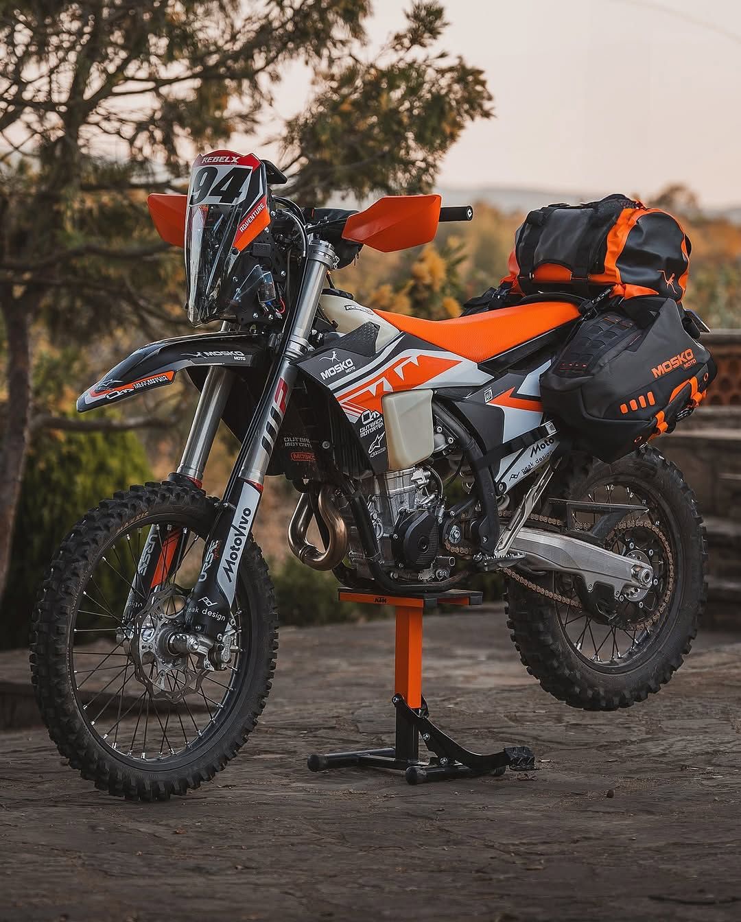

Hatte ich glaube ich schonmal in einem ähnlichen Thread hier verlinkt:
Also zumindest in der TET-Gruppe und ähnlichen Kreis taucht häufig die EXC 500 als ultimative Endurowander-Maschine auf, wenn einem die 690er zu schwer ist aber man hin und wieder auch mal ne Verbindungsetappe auf der Straße braucht. Die Meinung ist auch hier, dass die vorgeschriebenen Wartungsintervalle auf den harten Enduro-Betrieb ausgelegt sind und bei Wander-Betrieb deutlich länger sein können.
Adventurizing the KTM 500 EXC – The Rolling Hobo
KTM 500 EXC Review - Mad or Nomad
I Survived: Epic round the world trip on a KTM 500 EXC-F
Ansonsten gibt es ja z.B. auch noch die SWM superdual 650 die wird bei Kleinanzeigen oft für en Appel und en Ei angeboten

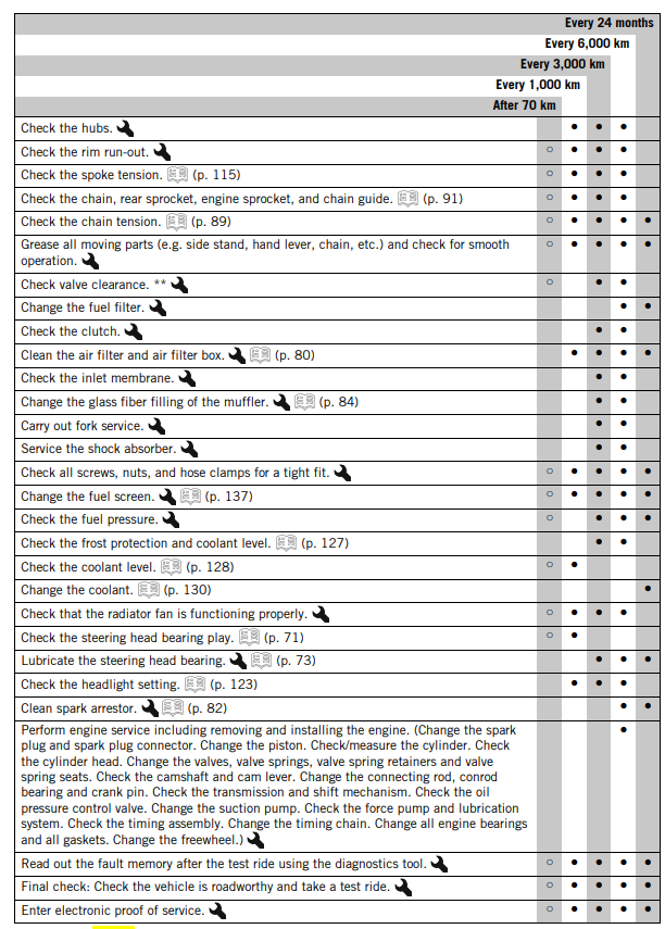

Aus dem Service Manual für die 350 EXC-F:
Besonders alle 6000km:
  • change spark plug and spark plug connector
  • change the piston (!)
  • change the valves, valve springs,... (!)
  • change the suction pump
  • change the timing belt
  • change all engine bearings (!)
  • change the freewheel
Also ich weiß ja nicht, wie weit man die Wartungsintervalle ausdehnen kann, wenn man nicht gerade nur Hardenduro damit macht. Aber Garantie dürfte dann nach 6000km wohl zumindest futsch sein, wenn man da keine Motorrevision macht. ;)
Es wird eindeutig (auch hier) geschrieben, dass z. B. die 350er zu unkultiviert für o. g. Zwecke ist und
man sich für die 500er entscheiden sollte, in den Berichten heißt es auch, dass man die 500er nicht mal umritzeln soll, da die schon reisebrauchbar übersetzt sei, was nicht auf die kleineren zutrifft.
Da sinds die gleichen Intervalle:
2025-450_500EXC-F
