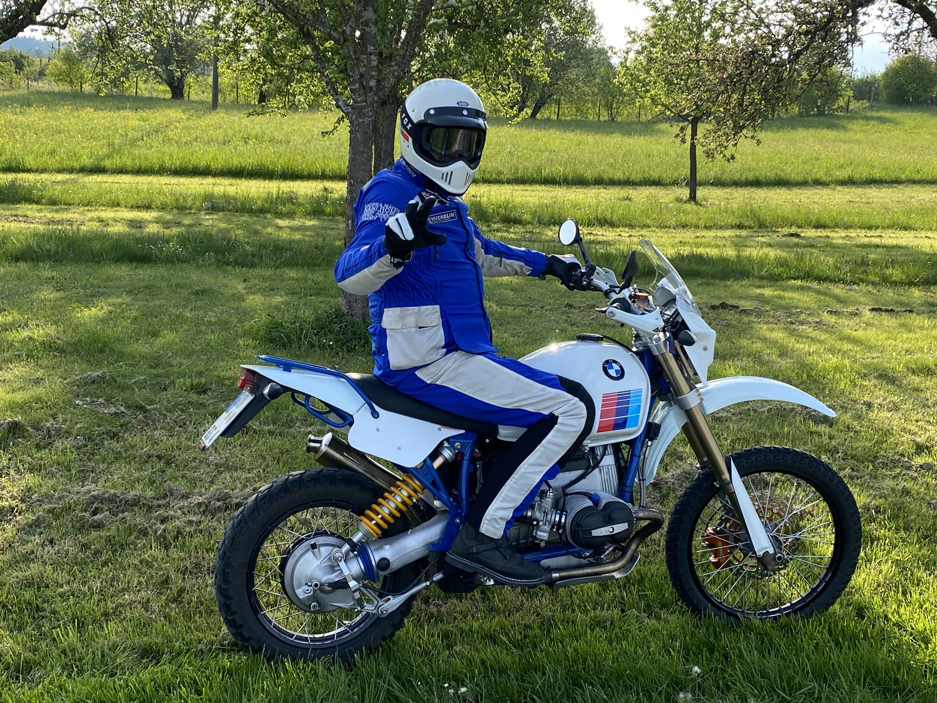

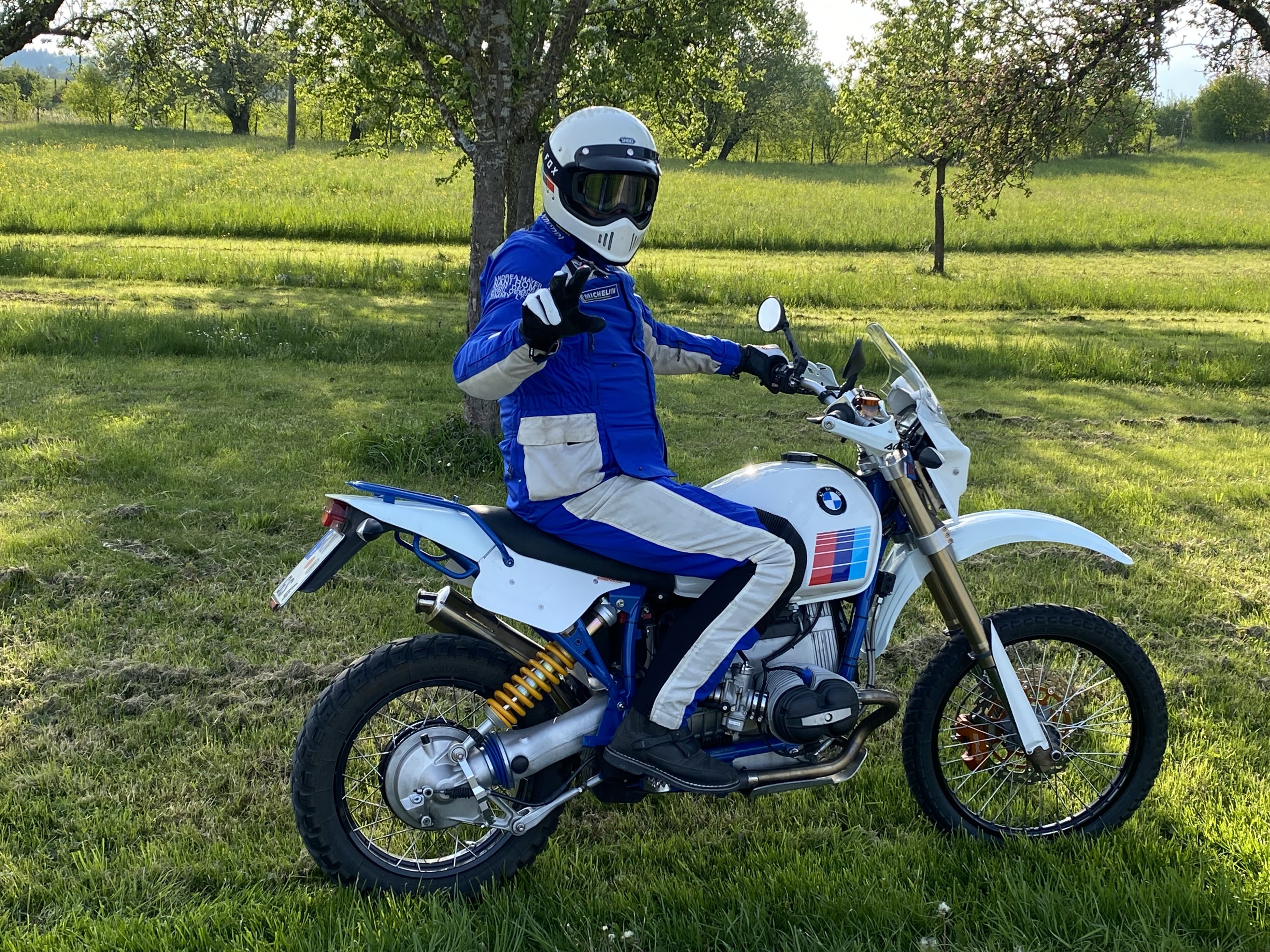

Ich habe aus einer Reise-Enduro ein Zwischending gemacht die mit unter 170Kg hervorragend zum Endurowandern und auch zur entsprechenden Anreise geeignet ist…! Aber die alten Maschinen und der finanzielle Aufwand ist auch nicht jedermanns Sache!
