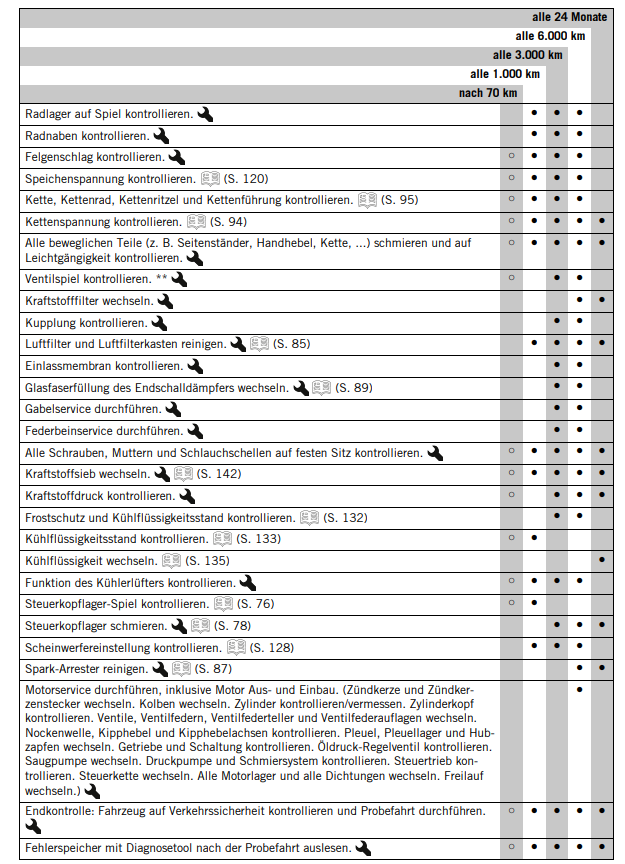

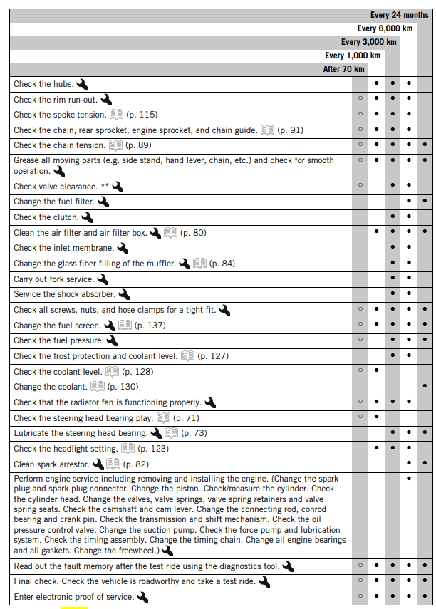

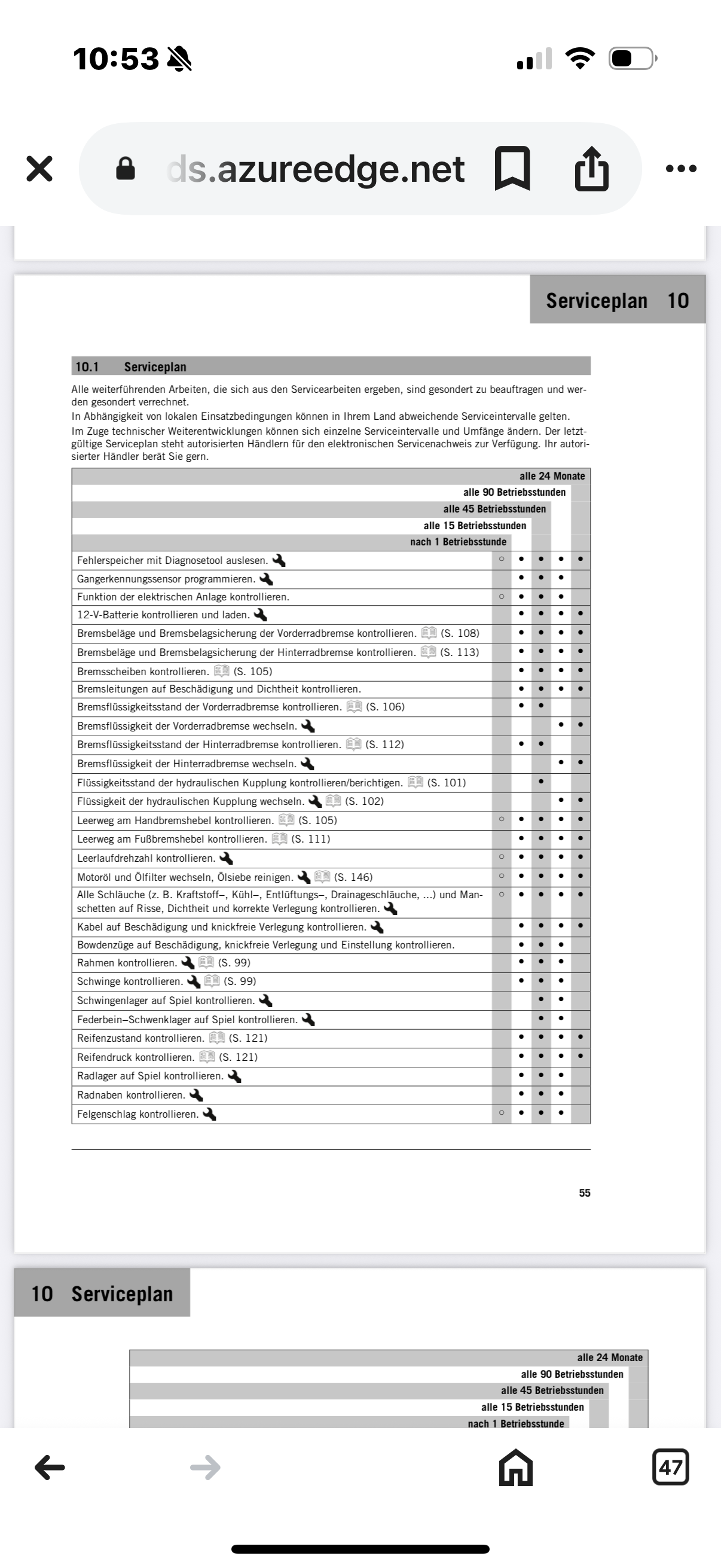

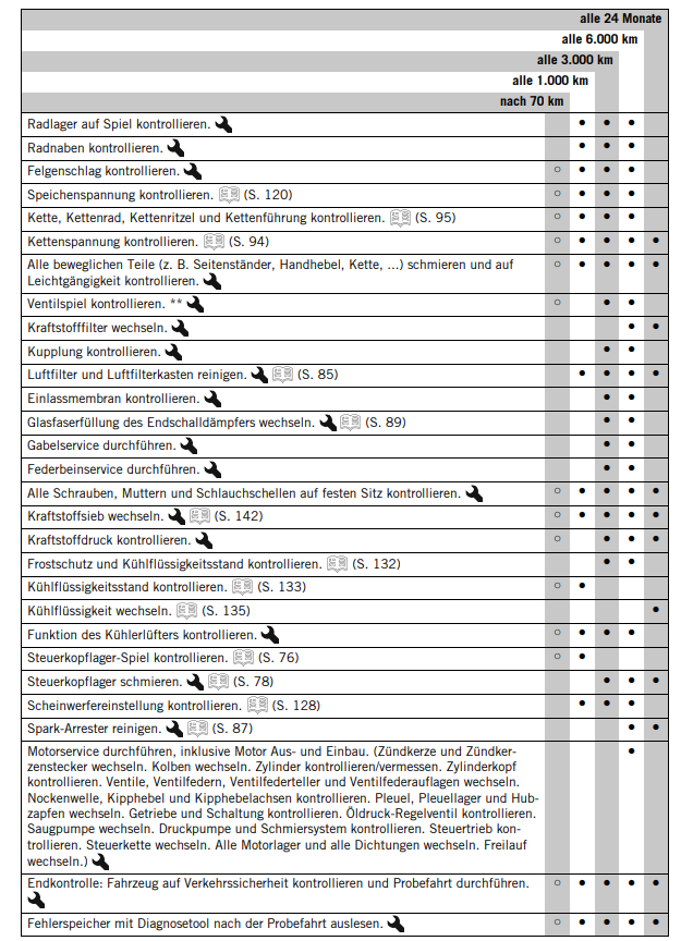

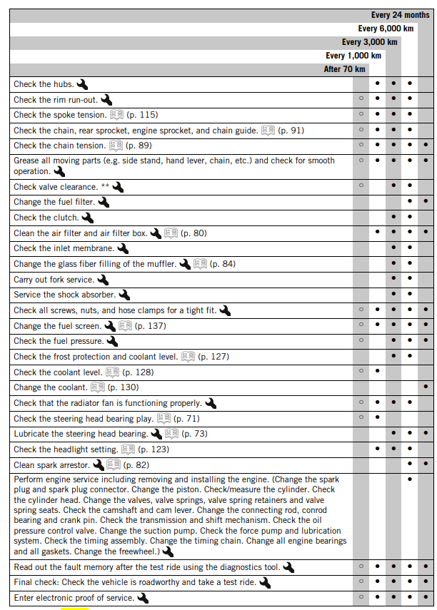

Aus dem Service Manual für die 350 EXC-F:
Besonders alle 6000km:
  • change spark plug and spark plug connector
  • change the piston (!)
  • change the valves, valve springs,... (!)
  • change the suction pump
  • change the timing belt
  • change all engine bearings (!)
  • change the freewheel
Also ich weiß ja nicht, wie weit man die Wartungsintervalle ausdehnen kann, wenn man nicht gerade nur Hardenduro damit macht. Aber Garantie dürfte dann nach 6000km wohl zumindest futsch sein, wenn man da keine Motorrevision macht. ;)

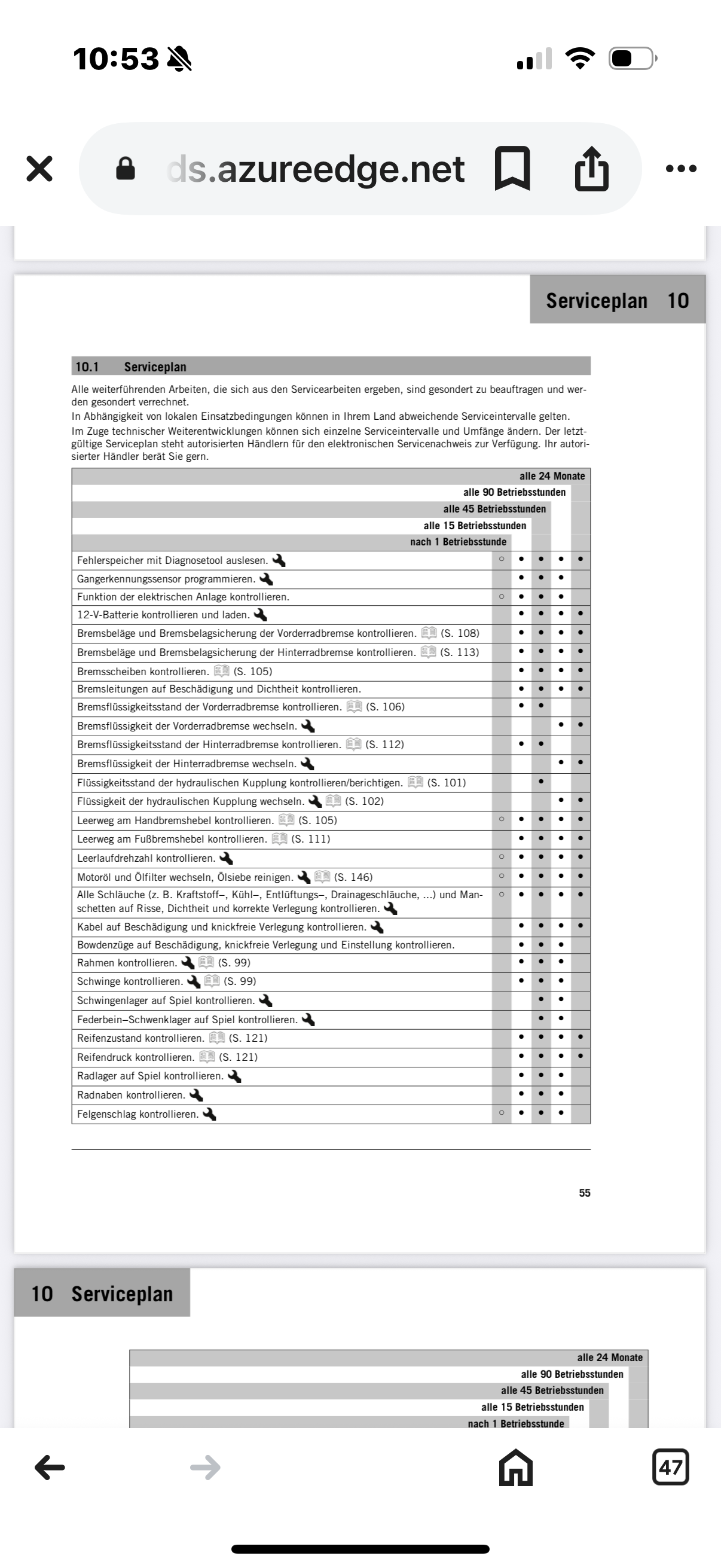

Die Wartung geht bei den EXCs immer nach Betriebsstunden…….6000 km in echtem Gelände sind ewig…..
Eine EXC ist ein Wettbewerbsmodell und hat ab Auslieferung nur 30 Tage Garantie. 1. Service nach 1 Betriebsstunde.

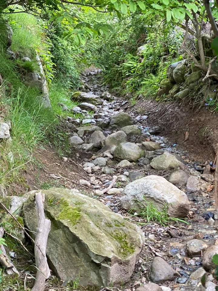

Wir sind jetzt auf der GS ein bisschen TET in D und Polen gefahren, haben aber mit Transitstrecken in 5 Tagen knapp 3000km verballert.
Ich bin kürzlich (wieder mal) in NL auf etwas gelandet was man "ungeteerte Straße" nennen kann. Nach meiner Tour stellte sich heraus das ich in der Nähe von Straelen zufällig auf einem kleinen Stückchen des TET NL gelandet war. Allerdings auf einem für echte Enduristen wohl vollkommen langweiligen Stück, was sich wie gesagt durch eine kleine Straße nur durch das Fernbleiben von Asphalt unterschieden hat.
Das sind ja auch eher die Etappen die für GS / Africatwin / T7 usw. geeignet sind (TET D/NL/DK/N/S), dafür lohnt sich der Aufwand einer deutlich leichteren Maschine denke ich nicht. Da @sigi74 nach einer echten Enduro fragte, denke ich, dass es auch mal härter wird (TET Balkan / Portugal, Wales oder ähnliches), da sind die Maschinen mit deutlich unter 150kg in ihrem Element und haben echte Vorzüge, Anreise dann aber wohl eher nicht auf der Straße
Da sieht der "Weg" dann gerne mal so aus

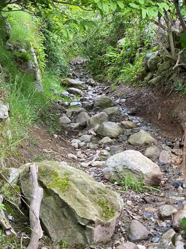

danke für die Rückmeldung. Also so was wie auf dem Bild, ok da will ich mich derzeit nicht ran trauen. 😂 Allerdings schrieb ich ja das ich auf einem Teil des TET NL unterwegs war, der nun wirklich kein Können verlangte. Ich habe aber dann bei Bildersuchen zu TET NL auch Strecken gesehen, welche zwar nicht an dein Bild herankommen, allerdings doch schon ein anderes Kaliber sind als meine "ungeteerte Strasse" auf der ich gelandet war.
Die sahen für mich persönlich schon herausfordernder aus und mein Gedanke ist dahingehend, das ich eben mit sowas wie einer rund 90-100 kg leichteren 690 er mich eher daran trauen würde, als mit meinem Dickschiff. Hier im Forum habe ich dazu (hoffe das geht in Ordnung das zu kopieren) auch schon diese Bilder vom TET NL gesehen:
Da wollte ich mit meiner 1200 GS LC nicht durch...mit einer 690 er hätte ich da nicht so viel Strang davor. Ok, liegt man halt mal in der Suppe, aber dieses "Material" stört sich an sowas denke ich nicht sonderlich.
Außerdem ist mein Gedanke das wenn ich da mal Erfahrung sammle mit einer leichteren Maschine, ich dann eben auf diese auch eingeschossen bin und mir vielleicht auch mal was anderes raus gucke.
