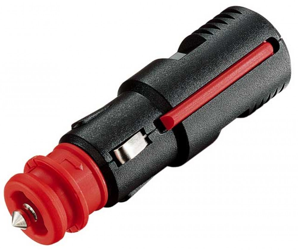

Hiho liebe GS-Freunde.
Ich habe mich letztens gefragt, wie dieser Stromanschluss an meiner gs Adventure heißt. Ich würde gern ein passendes Netzteil zum Laden des nächste oder Handies kaufen.
er sieht aus wie ein Zigarettenanzünder, nur ein wenig kleiner und dünner. Ich wüsste gern, ob er einen Namen hat, so dass ich nach passende, Equipment googlen kann :)
liebe Grüße, chris
palmstrollo
palmstrollo
22.08.2006
5.966
Engelskirchen
viele GS, dann XR und jetzt F 900 GS Adventure
Bordsteckdose.
Bei meinem Ladegerät (Saito) war ein passender Adapter dabei. Sollte bei den LG für Motorräder eigtl. immer dabei sein.
chris_beli
chris_beli
10.11.2009
15
Bad Wildungen
R1150GS Adventure
Hi, ich habe auch ein Saito ladegerät. Aber der bmw Adapter Mündet auch in keinen verwertbaren Anschluss.....
Larsi
Larsi
10.07.2007
32.970
wenn dein gerät so einen stecker hat:
nimm die rote kappe ab, dann passt das.
E
edelweiß GS
27.08.2008
1.503
Hallo Chris
Suche nach Din 4165 (ebay):)
