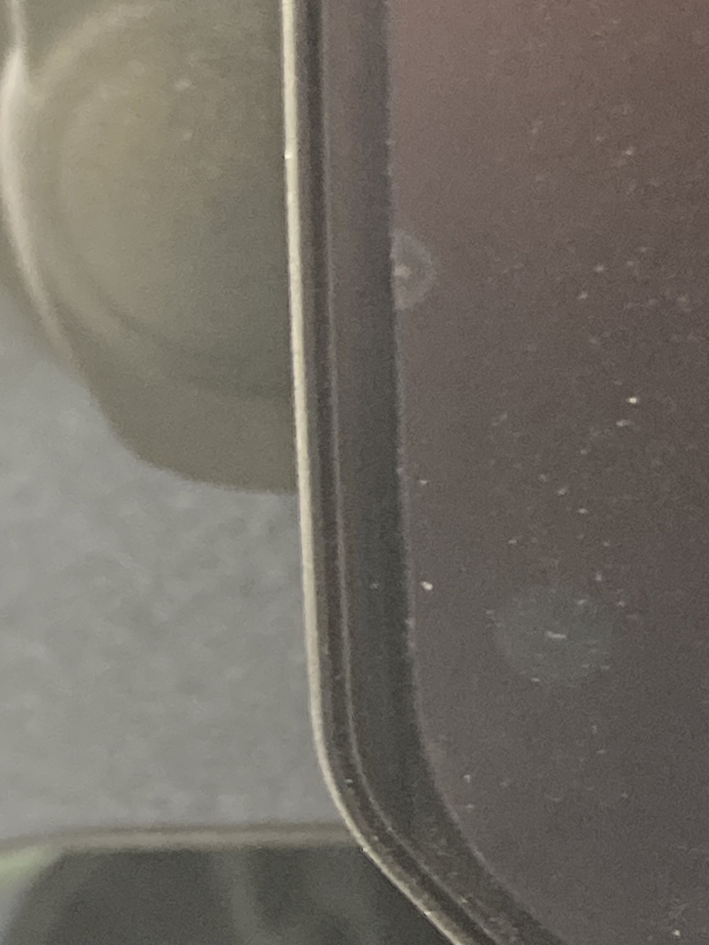

Diskutiere Wie kann ich das TFT Display reinigen? im R 1200 GS LC und R 1200 GS Adventure LC Forum im Bereich Motorrad Modelle; So sieht das bei mir aus und ich hab definitiv eine Folie drauf (mit leichten Einschlüssen)

Auf ne Folie hatte ich auch gehofft, die müsste dann aber 100%ig aufgebracht worden sein, da man da wirklich keinen Rand zwischen vermeintlicher Folie und Gehäuse sieht.
Also wenn Du von der Displaymitte mit dem Fingernagel nach außen streichst müsste der Fingernagel irgendwann über die Folienkante "fallen" (oben eingekreist).
Wenn Du da eine Kante hast, wie oben vorgeschlagen anwärmen und evt. noch eine Rasierklinge / Glasschaber zur Hand nehmen (vorsichtig!) um einen Anfang zu kriegen.
Keine Kante, dann wären es verm. Kleberreste, oder ein auflösende Beschichtung - wie oben geschrieben reklamieren und oder Alkohol.

Der Händler hat mir eben geantwortet und gesagt, dass da wohl ne Schutzfolie drauf ist. Wollen wir hoffen, dass das stimmt. Werde ich morgen sehen, komme da heute nicht mehr zu.

Ab Werk ist eine drauf, die aber eher rudimentär befestigt ist und vom Händler bei der Übergabeinspektion entfernt werden sollte.
Dann hoffen wir mal, dass bei Dir jemand besonders gründlich geklebt hat und der Händler bei der Übergabeinspektion a bisserl schlampig war... :zwinkern:

Wenn das die originale Folie wäre ist das meist besch*** da die Folien nicht gedacht sind länger drauf zu bleiben und sich beim ablösen wehren.
Nachrüstfolie, was ich eher vermute lässt sich i.d.R. einfach und sauber entfernen.

Danke erstmal für die vielen hilfreichen Tipps.
Die Schutzfolie, die vom Werk drauf ist, wird es auf keinen Fall sein, das erkennt man i.d.R. gleich, ist ja ähnlich wie bei den Handys.
Wenn die Aussage des Händlers stimmt, dann muss da schon ne andere Klebefolie drauf sein. Ein Panzerglas ist es auf jeden Fall nicht, ich glaube, das hätte ich erkannt.

Ihr habt tatsächlich Recht gehabt, es war ne Schutzfolie drauf. Ohne eure Hilfe wäre ich da nie drauf gekommen. Vielen herzlichen Dank für die Unterstützung.
Die Folie ging übrigens sehr gut und ohne Rückstände ab. Jetzt ist das Display wieder jungfräulich :smile:
