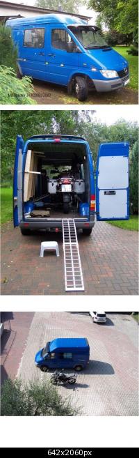

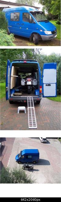

Mach dir keine Sorgen, das funktioniert. Ich habe das immer zu zweit gemacht, am besten hat's mit meinem Weib funktioniert.
Ich habe mir allerdings ne ordentliche Rampe zugelegt und einen kleinen Hocker.
Immer ohne Motorkraft, mein Freundlicher macht's immer selbst mit Motor und schleifender Kupplung.
Beim Ein und Ausladen das Gefälle der Örtlichkeit mit nutzen ist auch ein guter Tipp.
Ich wollte dir eigentlich ein Foto von unserem ehemaligen Sprinter (kurz/hoch) Bj 2000 einfügen, bekomme ich aber gerade nicht hin.
Gruß M.!
jetzt hab ich's
boah, liest sich pervers, wenn man den Zusammenhang etwas filtert. Nichts für ungut

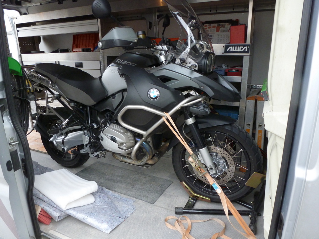

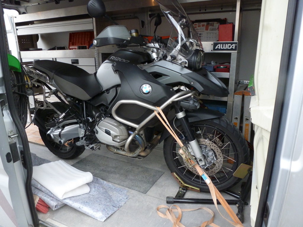

Einfach Brett auf die Hängerkupplung gelegt. Loch in das Brett oder den Dielen so dass Kugel der Kupplung durch passt. Dann kann das Brett nicht abhauen. Sprinter hat in der Regel Hängerkupplung. Ladefläche ist nicht so hoch, auf Hänger laden ist schwieriger.
Rein fahren ist kein Problem. Heraus rollen kannst du alleine, wenn du auch sonst im Stand sicher mit beiden Füßen zum Boden kommst.
Im Sprinter stellst du das Mopped in so eine Motorradwippe. Hält so scho alloi. Mit zwei Gurten vorn runter ziehen, gut.

Also so macht das der Profi jeden Tag. Ich war völlig beeindruckt. Ich kann sie nicht mal am Lenker über den Hof schieben, ohne sie gegen mich abzustützen, geschweige noch beim Schieben die Stufen zu nehmen....:o Auf den Hänger schiebe ich Sie meistens mit dem "Treppentrick" und Sicherungshelfer oder mit Schwung und Motorkraft im Sitzen. Raus(Runter) geht immer.

@schlonz
Ja sicher, wenn Mann es ohne den Zusammenhang betrachtet, blühende Phantasie aber gut wenn es dir hilft :Tofunny:
Gruß M.!
