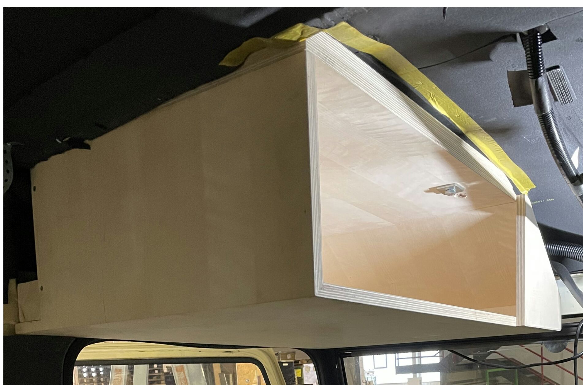

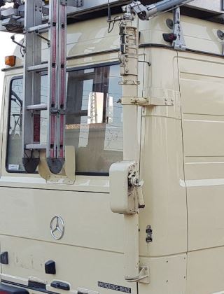

Ich denke, das ist so, weil an dem stumpf verschraubten Teil die Box an die Decke gehängt wird.
SQ18
SQ18
20.08.2018
10.620
Südwestpfalz
R1200GS Adv. 2018
...und auf dem Bild sieht man das es kein 90° Winkel ist, da ist die stumpfe Verbindung einfacher herszustellen (fällt auf dem anderen Bild nicht auf), zumal man oben die Verbindung nicht sieht.

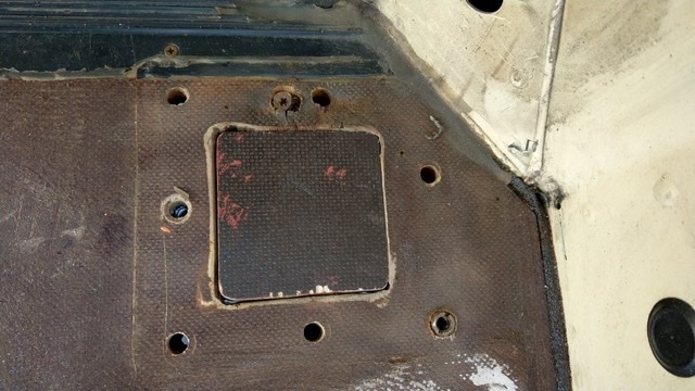

Zurück zum Fahrwerk..sind hydraulische Hubstützen geplant?
Habe gerade auf einer Nordkap- Skandinavienrundreise positive Erfahrungen gemacht, wenn auch bei einem normalen WoMo.
Fahrzeug steht immer gerade, Fett in der Pfanne, Wasser in Spüle und Duschwanne sind immer dort wo sie sein sollten und fließen auch vernünftig ab.
Wenn mal ein Rad eingegraben ist lässt es sich prima anheben zum Unterlegen von Anfahrhilfen, Radwechsel ist easy und Schneeketten lassen sich auch gut anlegen. ..und bei Nutzung der Dachterrasse wankt nichts mehr und das Fahrzeug steht bombenfest.
Zusätzliches Gewicht ca 65kg....wird alles ( Mechanik, Hydraulik, Steuerung)nur Unterflur montiert.
Nein, Ist nicht geplant. Das Auto hatte manuell bedienenbare Stützen, mit denen das Niveau ausgeglichen werden konnte, zweimal aus dem Innenraum zu bedienen, per HandKurbel zweimal im Kofferraum. Ich habe diese entfernt! Gewicht pro Stück gute 20 kg, dazu brauchst du aber auch, bei meiner Fahrzeuggröße, UnterlegTeller für die Stützen.
Alles unter Frühstückstellergröße drückt das Gewicht schlicht in den Boden, es waren vier extra angefertigte Aluminiumunterlegteller mit circa 40 cm Durchmesser dabei, Gewicht pro Stück knapp 10 kg. Habe ich beim Altmetallhändler entsorgt. Keine Ahnung wo ich diese Dinger unterbringen soll!
Außerdem wären diese Stützen nach meiner Fahrwerkshöherlegung zu kurz gewesen

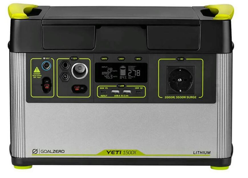

Um notfalls fehlenden Landstrom oder ausgehende Kapazität deiner LiFePO4 Akkus ausgleichen zu können würde ich dir einen Powergenerator als Backup empfehlen. Der liefert 12/ 24& 230V ( Vollsinus über integrierten WR) bis 25 A und lässt sich über Landstrom, Lichtmaschine oder Solar laden. Ich habe den im Einsatz für Kaffeemaschine, Toaster, Induktionskochplatte und Notebookladegeräte und Kompressorkühlbox( bis - 22°C Kühlleistung) welche man in Südamerika auf jeden Fall braucht.....die LiFePO4- Akkus des WoMo- Aufbau's nutze ich nur für die Steuerungsspannung der Heizung, Multimedia, Absorberkühlschrank( läuft auf Gas) und 12V Beleuchtung.
AC200P LiFePo4 Solar Powerstation – KIRRON light components GmbH & Co KG – Unsere Tragbare Steckdose kann nun bestellt werden!

...Um notfalls fehlenden Landstrom oder ausgehende Kapazität deiner LiFePO4 Akkus ausgleichen zu können würde ich dir einen Powergenerator als Backup empfehlen....
was ist denn der Vorteil eines solchen 'Powergenerators'? das ist doch im Grunde auch nur ein LiFePO4 Akku in einem eigenen Gehäuse und mit einem eigenen Inverter. Wäre es da nicht sinnvoller, einfach einen weiteren Akku fest im Fahrzeug einzubauen? Als Backup würde ich dann einen Generator haben wollen, der mit Benzin oder Diesel betrieben wird.

Tragbar..somit auch draußen beim Kochen( Induktionsplatte) , Grillen mit Elektrogrill/ Kleinbackofen und als Starthilfe falls der Fahrzeugakku schlapp macht.....und der größte Vorteil u.a. mit Solarzellen/ Solartasche ladbar. Bei Landstrom wird der Powergen mitgeladen, gleichfalls über die Lima während der Fahrt und wenn beides nicht vorhanden über Solar, Regelung über Netzvorrangschaltung.
Der Wechselrichter mit seiner Leistung ist den " einbaubaren WR" mit der Dauerleistung von 2x2KW überlegen.
Und gegenüber herkömmlichen Benzin/ Diesel Invertern/ Generatoren absolute Ruhe und kein Gestank, keine Wartung( Luftfilter/ Kerzen/ Ölfilter/ Öl.
Die ~160Ah sind voll nutzbar...bei Gel- Akkus gleicher Kapazität nur ca 80Ah da die Uo- Spannung unterschritten wird.
Die vorhandenen LiFePo4- Akkus( sofern im Aufbau geplant, nicht Starterbatterie) zu erweitern bedingt meistens eine größere Lima die dann mit der Fahrzeugelektrik nicht kompatibel ist und einen entsprechenden Laderegler/ Booster benötigt um die große Kapazität im Aufbau überhaupt geladen zu bekommen.

danke, aber das meinte ich nicht. die Vorteile einer solchen tragbaren 'Powerbank' sind mir schon bewusst und ich könnte mir sehr gut vorstellen, diese anstatt eines fest im Auto eingebauten Akku-Wechselrichter-Laderegler-Systems einzubauen. ich würde diese Powerbank aber nicht zusätzlich mitschleppen. als echtes 'Backup', wenn man denn sowas braucht, würde ich einen Benzingenerator nehmen, der dann auch eine komplett andere primäre Energiequelle hat.

Ich habe lange überlegt mir so eine Goal Zero
Zuzulegen, aber dann hätte ich viele Dinge wie Wechselrichter, Solarladeregler, Steckdosen, USB usw teuer doppelt angeschafft, mein Victron kann das ja alle schon mehr als ausreichend gut.
