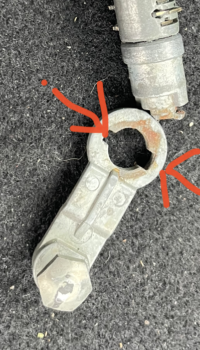

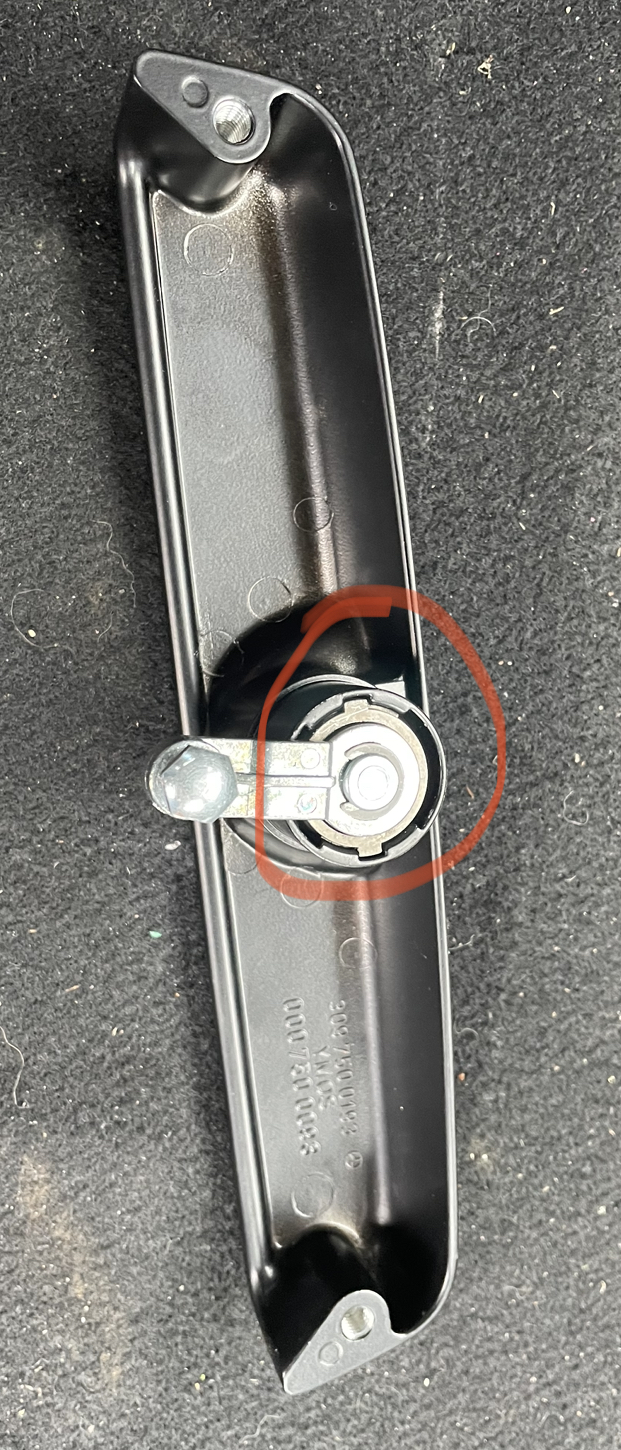

Nix britisch, aber trotzdem falsch rum. ...ich löse mal auf.
Mein erster Gedanke war: kann denn der Hebel , der durch einen Seegering auf der Welle sitzt falsch herum montiert sein? Um 180° verdreht?
Nein, kann er nicht. Er hat zwei unterschiedlich große Ausnehmungen und kann wirklich nur in einer Stellung montiert werden. So wie das Schloß , das tatsächlich auch nur in einer Stellung montiert sein kann, verdrehen unmöglich
Dann bleibt nur.....der federbelastete Teil, der im Griffstück steckt und durch seine Metallnasen vorgibt, in welcher Stellung das Schloß eingeführt werden kann.
Dieses Teil ist in den Griff eingelassen und von innen drückt eine Feder den Ring gegen das Griffstück. Diesen Teil wurde im Benzwerk (oder irgendeinem Billigzulieferer ) um 180° verdreht in das Griffstück eingebaut.
Ich habe es mit Spitzzange und Elektroschraubendreher geschafft, das Teil runterzudrücken und zu drehen und einfach um 180° gedreht einrasten zu lassen. Schloß eingesetzt, den Betätigungshebel drauf und gesichert und zusammen gebaut. Jetzt kann ich meine Kofferraumklappe auch wieder von außen öffnen und vor allem versperren.

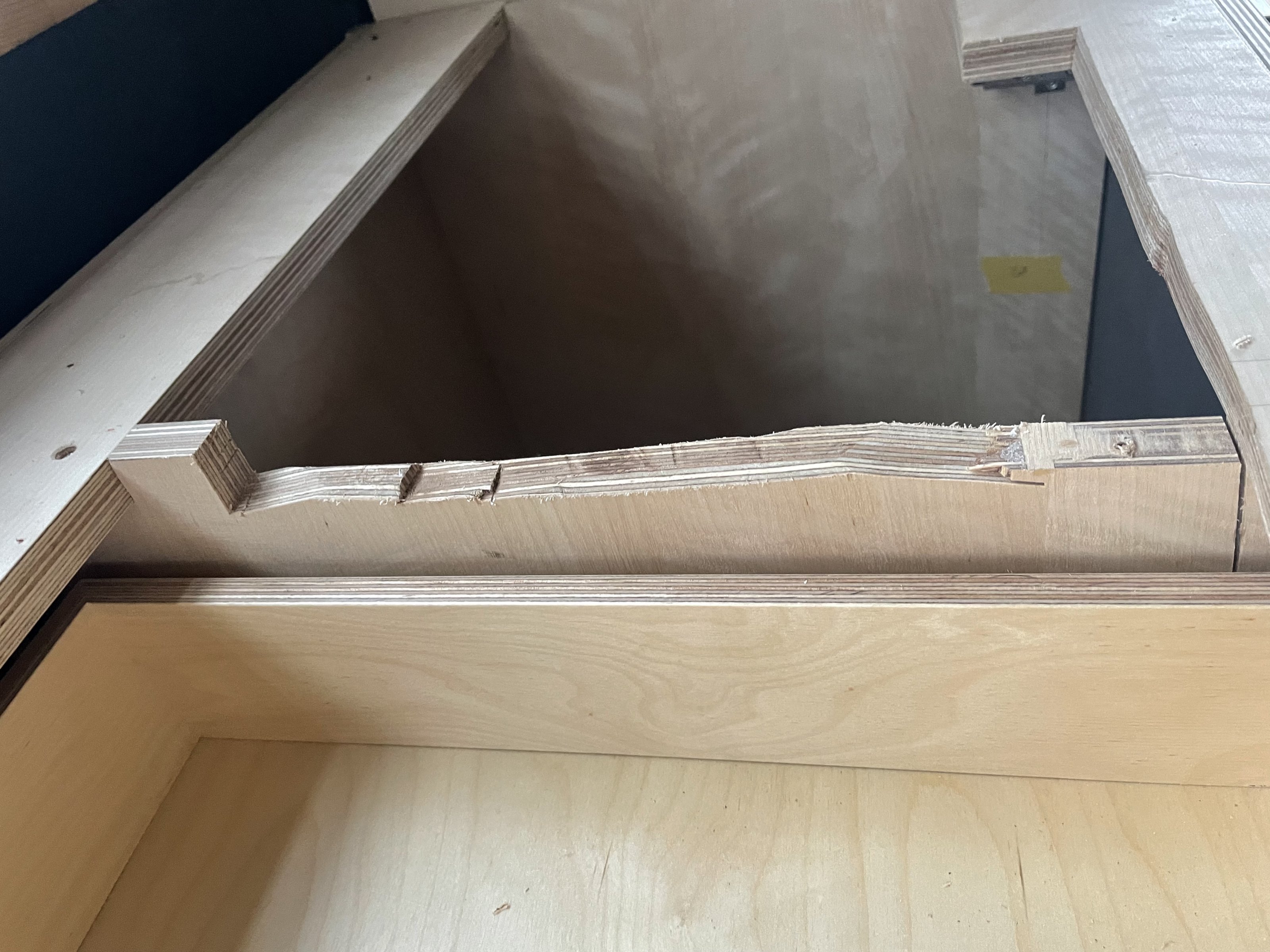

Hier mal ein kleines Beispiel, wie der erste Busausbauer das Problem mit einem zu hohen Brett im Küchenkorpus löste. Das Kochfeld passte nicht in den Ausschnitt. Die Bretter kamen alle sauber gesägt aus der Maschine, aber man hatte halt falsch gemessen.
Da hilft man freihändig doch gerne mal mit der Stichsäge, waagerecht gehalten, nach. Dass an der Arbeitsplatte aus Eiche die Sichtkanten beim sägen verbrannt wurden, sei nur am Rande erwähnt.

seh ich auch so - an der stelle ist das zwar unschön wenn man es weiß, aber nicht kritisch - sieht man ja eh nicht mehr.
und das mit der verbrannten Kante - leider jetzt schwer zu beurteilen - aber auch das ist nicht kritisch für die Reise.
(ist wohl wie Haus bauen - manche Dinge ärgern dich beim Bau - aber später nicht mehr, auch wenn du weißt, wo Sie sind - und manche "stören" dich sicher etwas, weil du die ja siehst, weil du ja weißt, wo sie sind.
aber alles Kein Grund, mit dem vorhandenen Zeitfenster davon den Start abhängig zu machen.
Und wer hat überhaupt eine Eichenholzküchenplatte in seinem Womo - Jammern auf sehr hohem Niveau!
Wir wollen wieder was sehen - aber nicht unbedingt Probleme beim Ausbau - für uns aber vor allem für Dich
