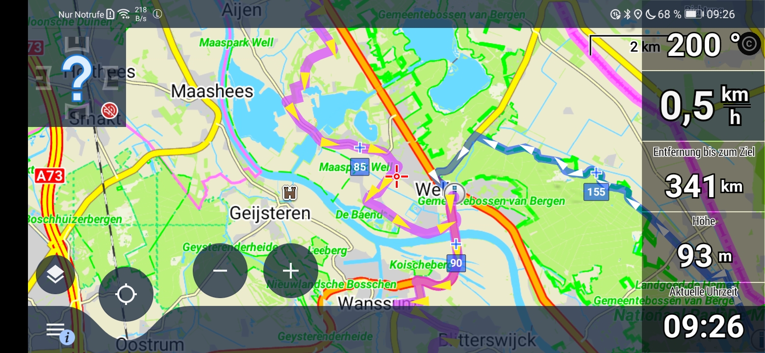

ich hatte mir noch ein eigenes "overlay" am rechten bildrand mit ein paar daten für das querformat gebaut. das fand ich auch etwas frickelig, aber am ende ging auch das ganz gut. lässt sich mit einem "klick" an-aus-schalten.
hier ein ausschnitt TET-NL, routing unbefestigt mit dem offiziellen track... und eigenes overlay rechts...

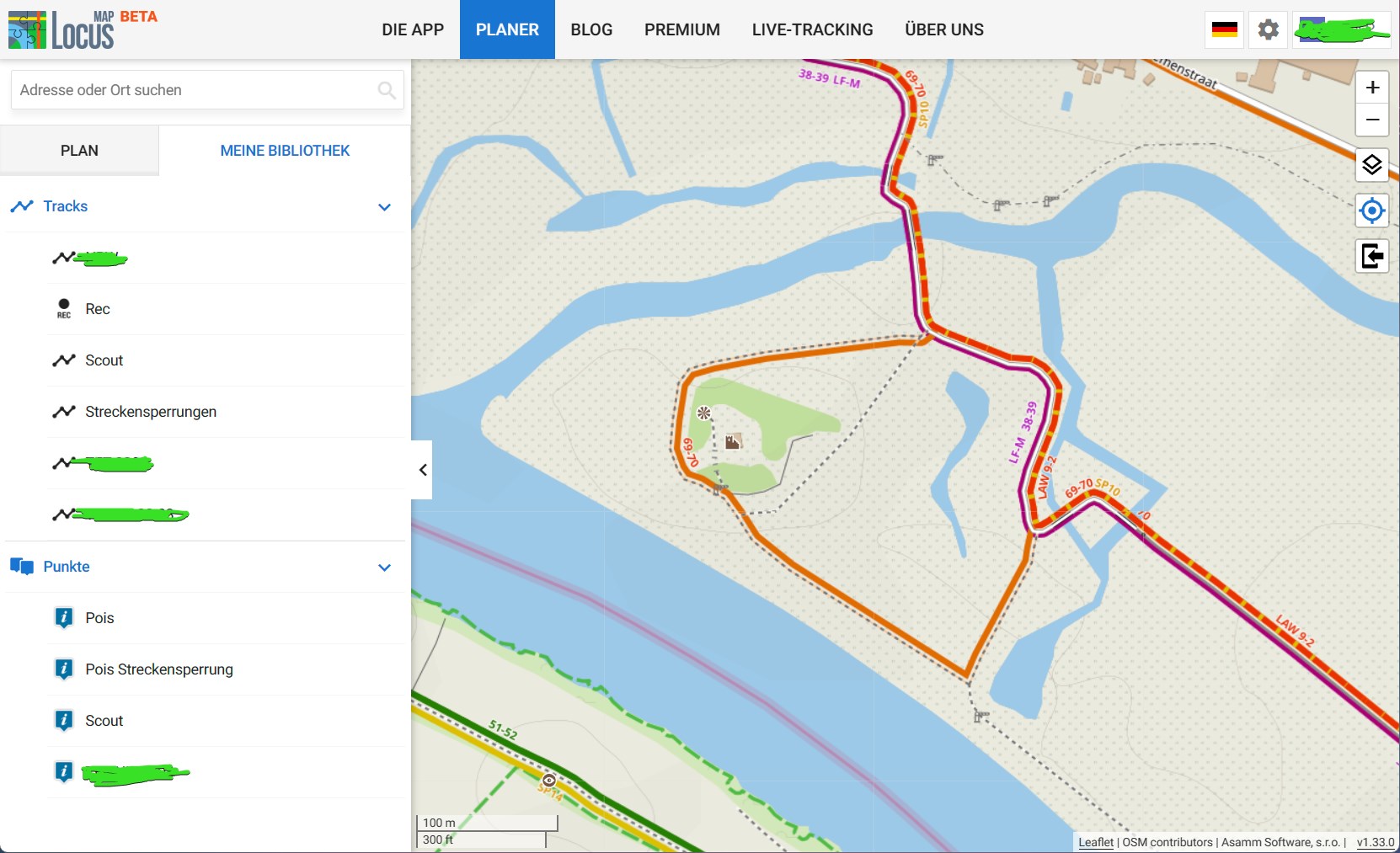

Könnte bitte jemand einmal zeigen wie die Struktur der Datenbank online aussieht. Was kann man wie machen, sortieren usw.?
edit: ah sorry. grad erst gemerkt:
es lassen sich im web-interface wohl noch keine ordner anlegen. das habe ich alles in der app auf dem handy gemacht. allerdings lassen sich neue routen im webinterface in vorhandene ordner speichern. ich denke, das wird bestimmt noch reinentwickelt.
auf dem handy gibt es im "Tracks & Routen-Manager" und im "Punkte Manager" ein großes rotes "Plus"-icon. damit kann man ordner nach wunsch anlegen.

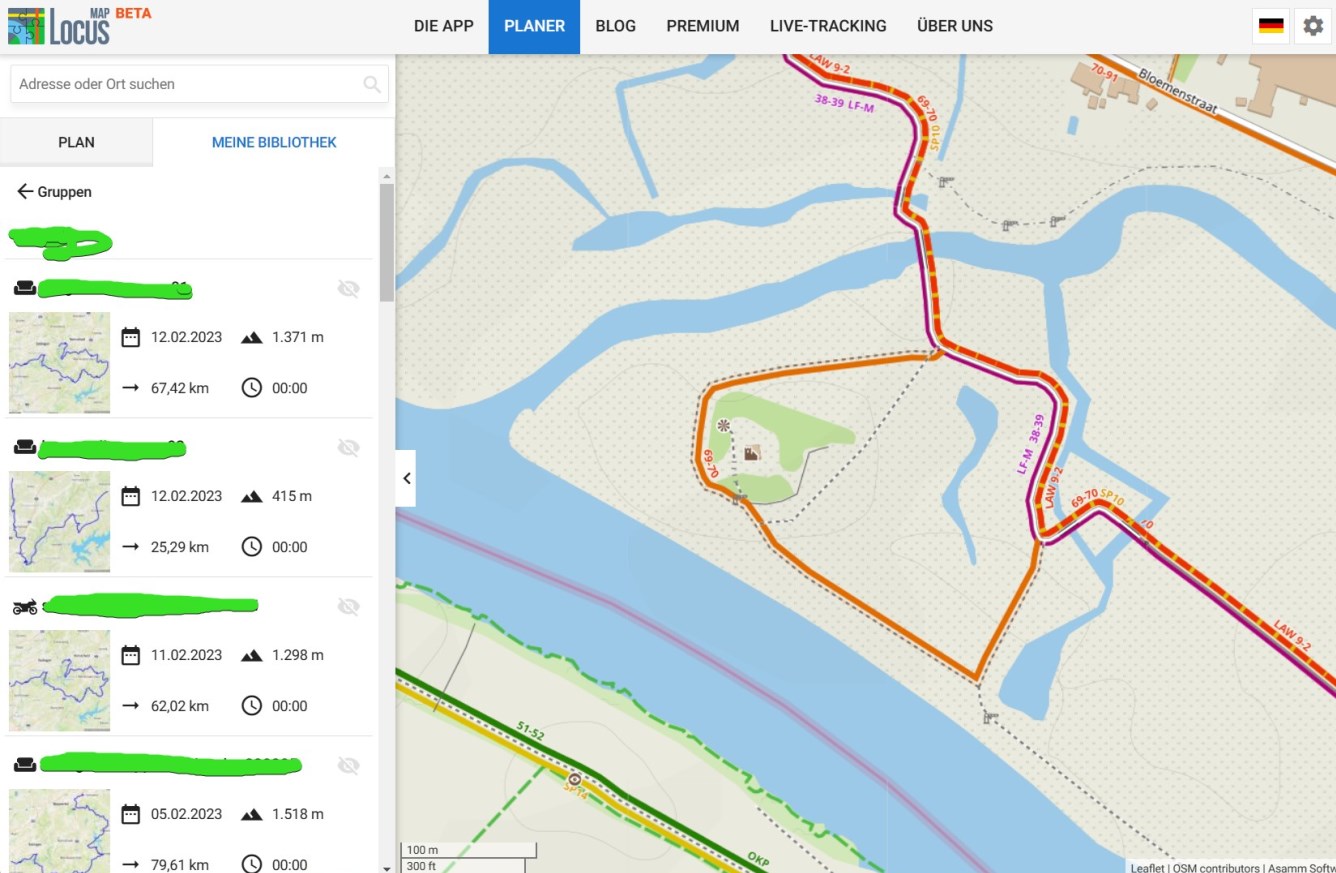

hier mal ein beispiel-screenshot... du kannst genau wie in basecamp frei "ordner" anlegen, die auch immer mit deinem handy gesynct werden.
und so sieht es in einem "unterodner" mit den tracks aus. alle schön mit mini-bildchen
