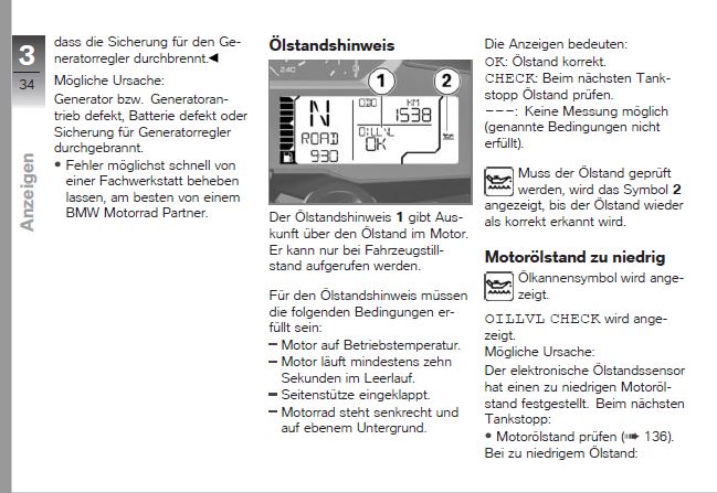

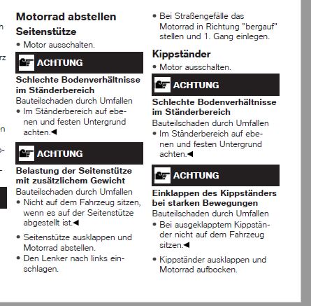

@GS Ludwig Kurz zur Info Bei mir steht nix von "Seitenstütze eingeklappt" . Daher ist die Frage nach dem Kippständer doch wieder anders zu sehen Oder?
PS: Ich denke Normal (zumindest manchmal):)
Gruß Georg
und hier ist der Unterschied klar zu erkennen.

Dies ist die elektronische Überprüfung Es geht aber um die Sichtkontrolle über das Schauglas
Da steht leider nix davon
Natürlich hast du recht wenn ich das komplette Buch gelesen hätte hätte ich das sehen müssen habe aber nur nach der Sichtkontrolle geschaut.
Gruß Georg
