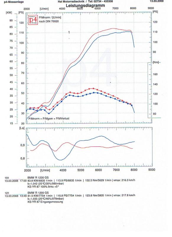

das stimmt nicht ganz , schau dir das Diagramm an , da ist nachher nicht viel mehr auf dem
Papier , aber beim Fahren war sie 1. klasse :wink:

nach 10.000 km hatte sie dann 116 ps und 135 Nm
