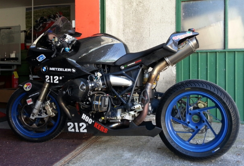

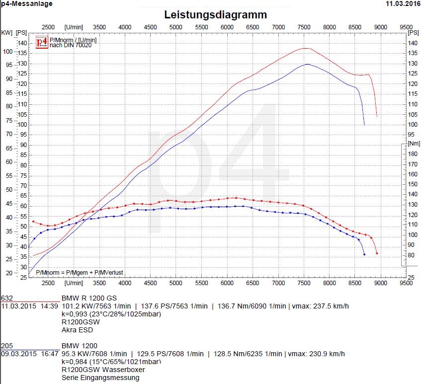

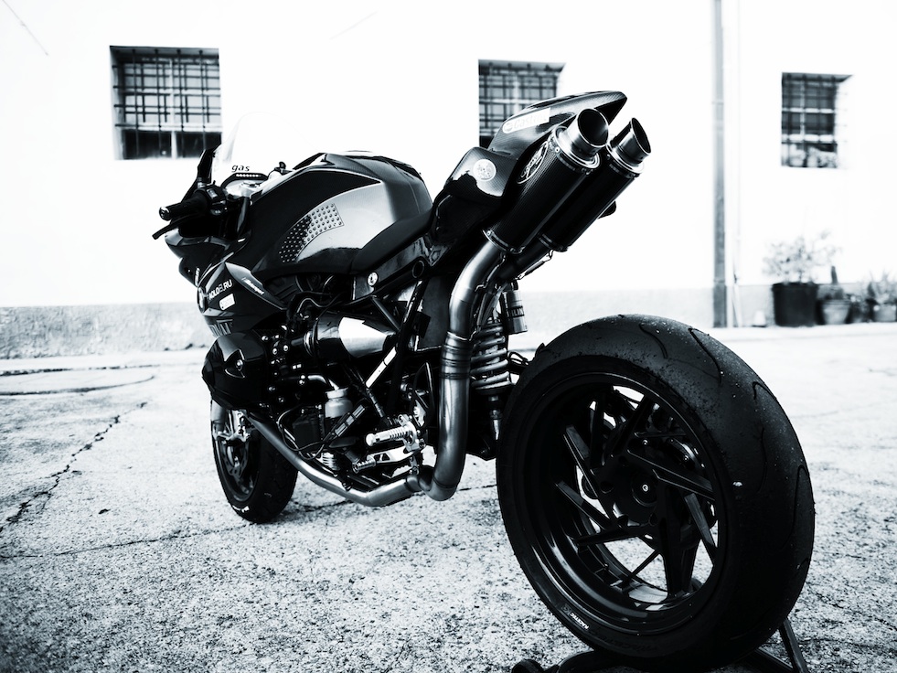

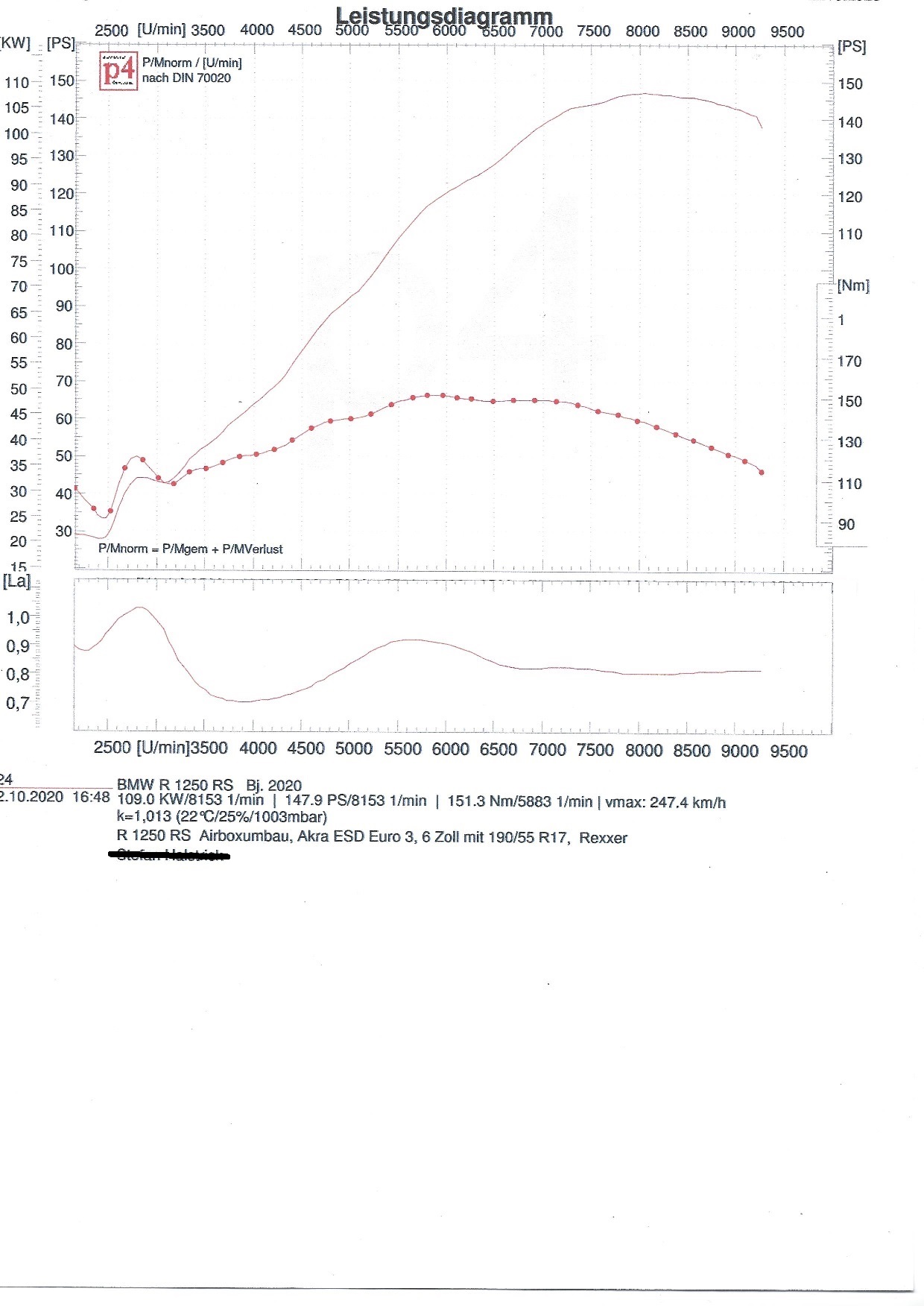

R 1250 Motor
Beispiel an einem DOHC Öl/Luft Boxers, der in der GS 110 PS leistet, was alles geht.
