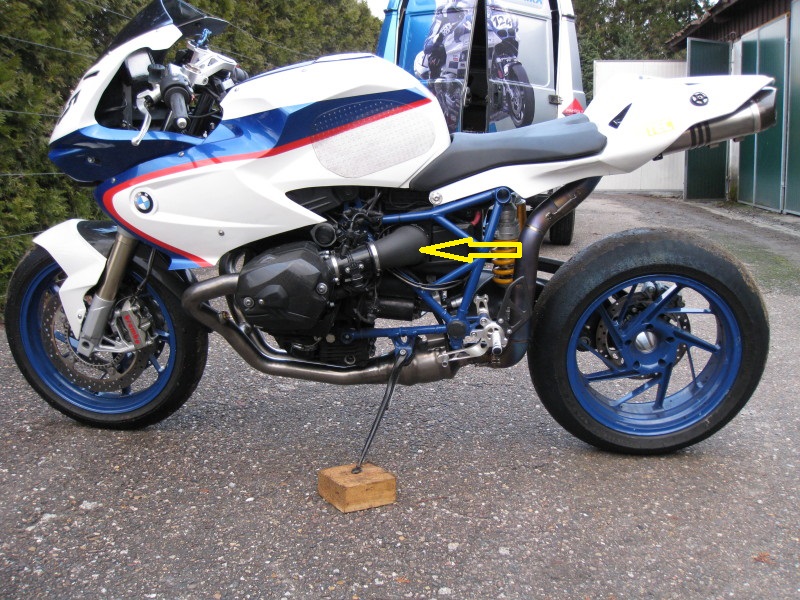

90° Gummi Bogen DK zu Airbox am Beispiel alte Öl/Luft Boxer
Weiterer 90° Hartplastikbogen in der Airbox um 90° verdreht zum 90° Gummibogen von der DK zur Airbox.
Diesen in der Airbox entfernen und durch Ansaugtrichter ersetzen.
+7 PS und 5 NM
Finale Ausführung
Nach Tests der optimalen Form Gummiansaugbögen herstellen lassen, dazu die passenden noch größeren Ansaugtrichter
+11 PS und 8 NM

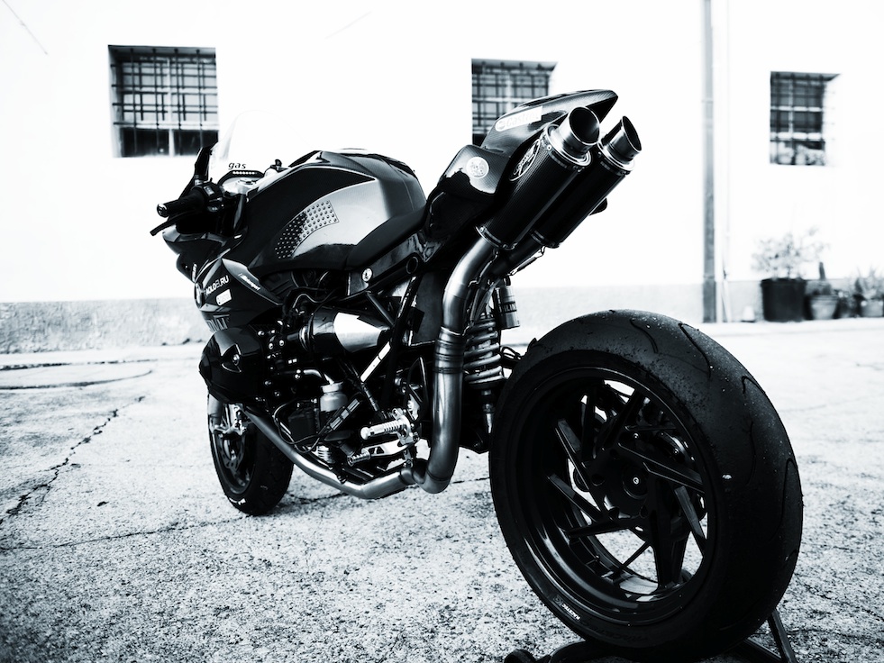

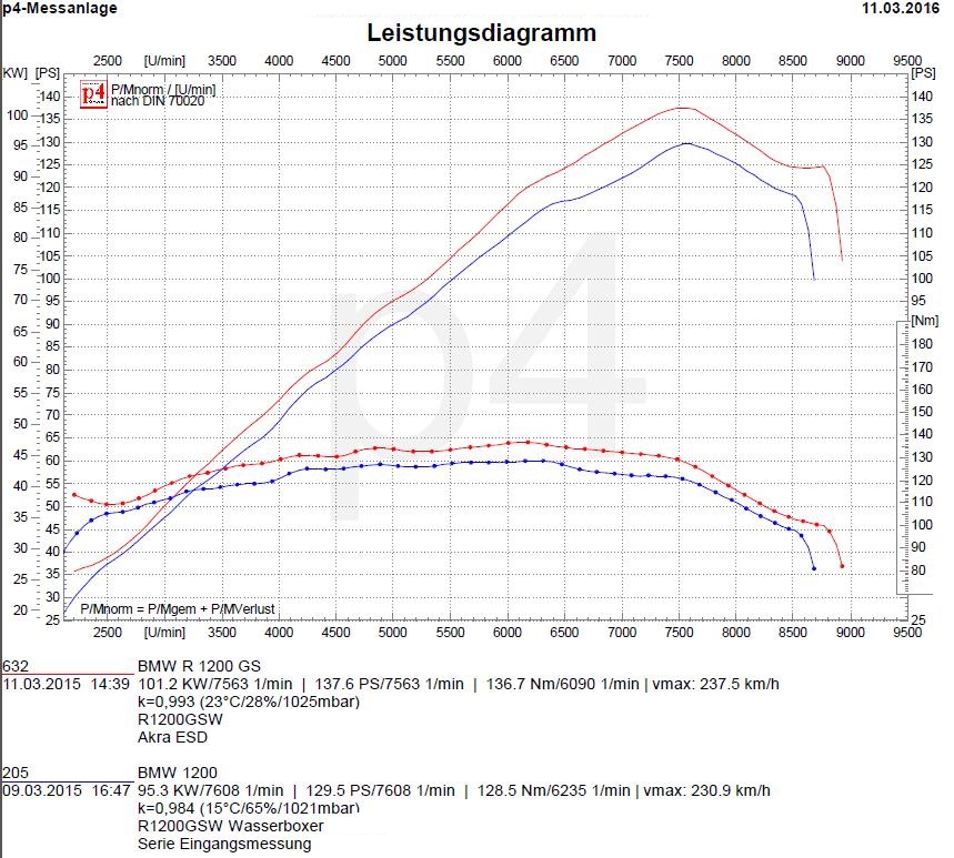

Dafür baust Du aber EXTREM die Zuluft- und Abgasseite um, um auf ähnliches Niveau bei der 1250 zu kommen.
GGf .auch die Nocken, denn Dein Luftboxer dreht ja im Leistungszenit (über 9000) deutlich höher als die 1250.
Kein Vergleich

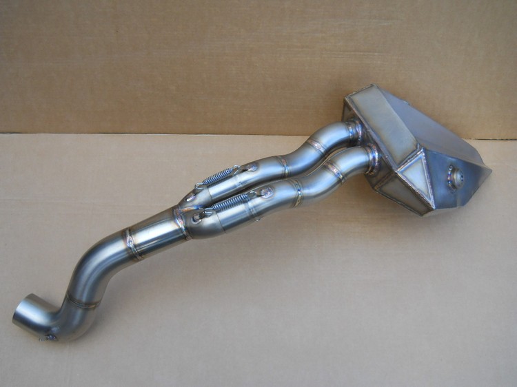

150 feste Öl/Luft PS mit allem (inkl. Ölpumpenumbau und Kupplung) kosten (ohne eine Akra = 4.300 €) über 10.000 Euro
150 feste Wassergekühlte PS keine 1.700 mit Auspuff und Abnahme.
Und sind im Fahren nicht zu vergleichen.

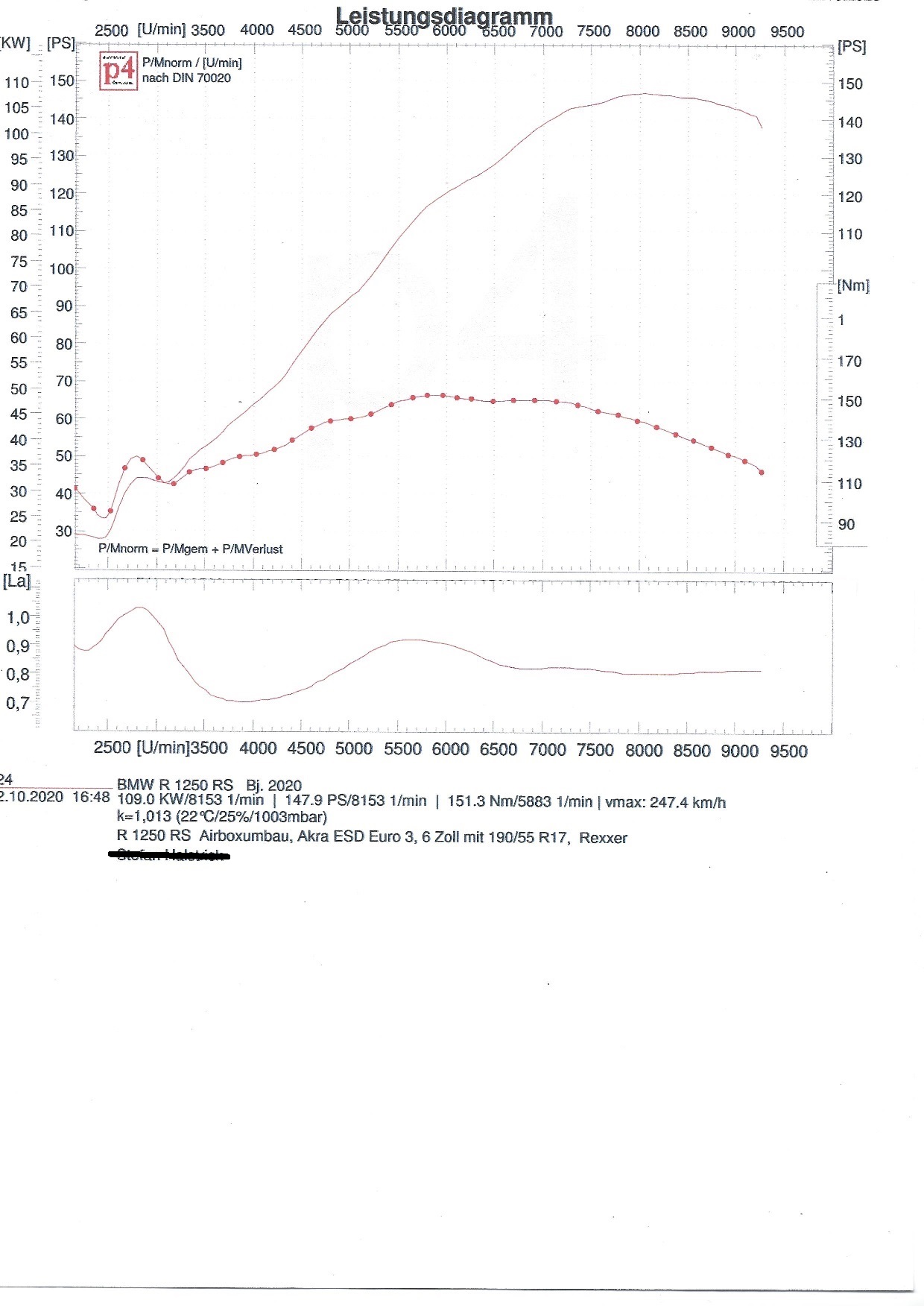

R 1250 Motor

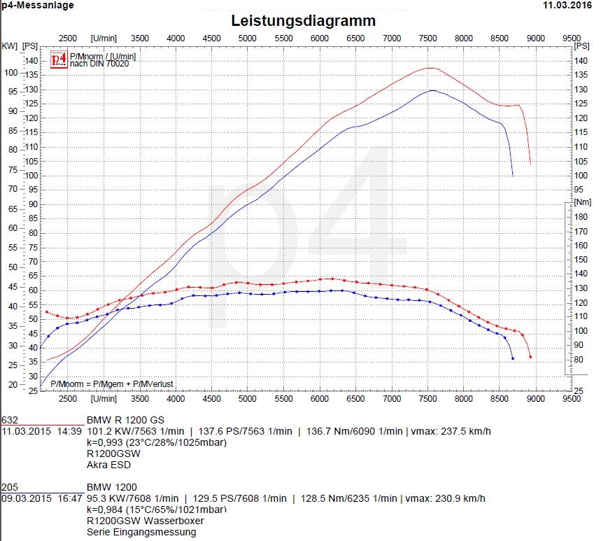

Beispiel an einem DOHC Öl/Luft Boxers, der in der GS 110 PS leistet, was alles geht.

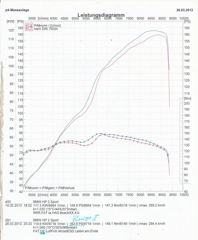

Also ca. 160PS und 150Nm bezweifle ich mal sehr bei einer HP 2 Sport, da ist was faul an den Daten des Prüfstandausdruckes

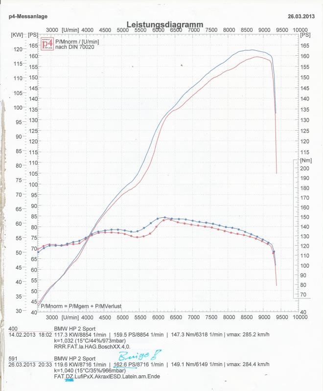

Das sei dir unbelassen was du glaubst oder nicht. Notfalls hilft die Kirche. Leider fehlt auch hier wieder eine fundierte Begründung warum etwas nicht geht oder gehen soll oder gefakt ist, falls etwas Ahnung von der Materie vorhanden ist.
Ich diskutiere gerne auf Augenhöhe.

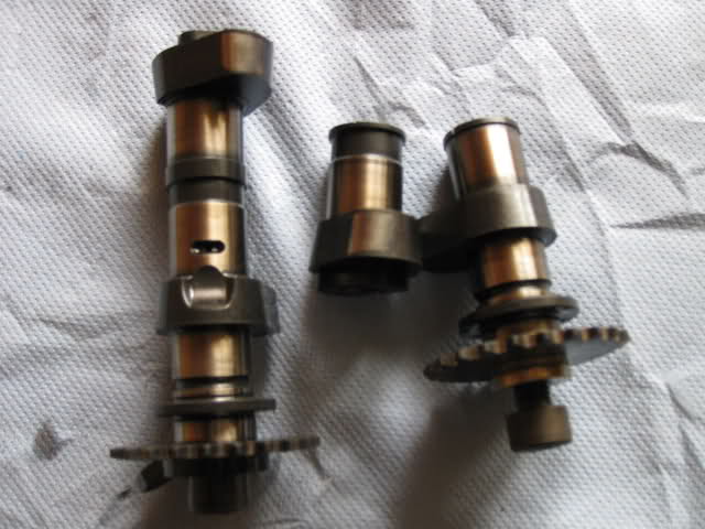

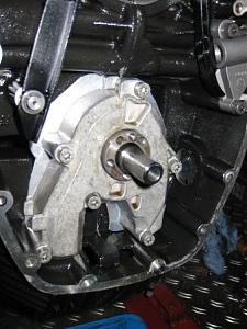

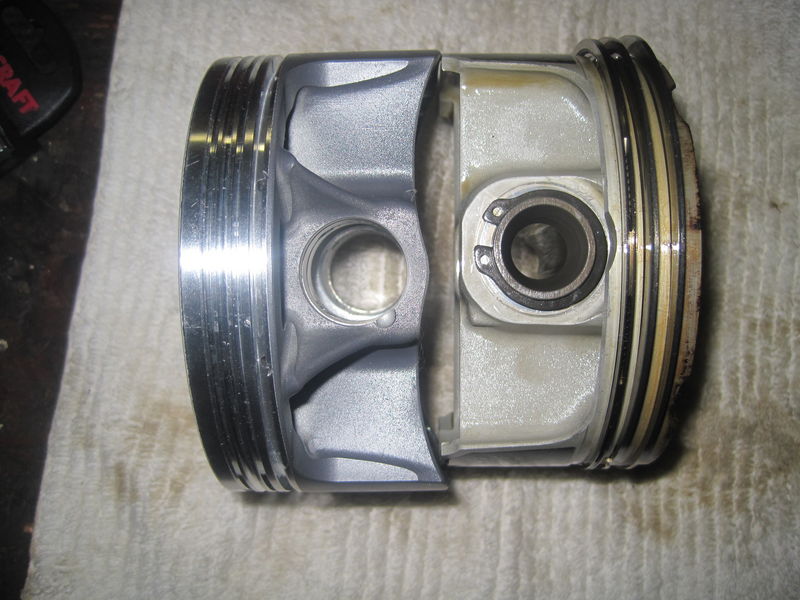

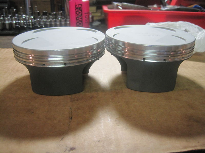

Aber mit eigener 107.5 mm Bohrung und einer erleichterten KW mit 76 mm Hub, 3 mm kürzen Gitterpleuel, verstellbaren Nocken, größerem ÖlKühlkreislauf und passender Airbox, Doppelzündung wie einer angefertigten und angepassten an den entscheidenen Stellen einer Auspuffanlage und Abstimmung, geht schon was.

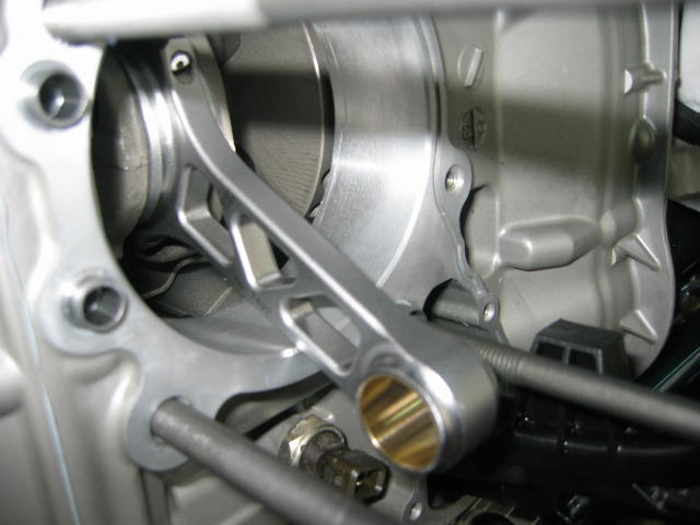

Und es gibt auch Unterschiede, ob ich den Motor auf Leistung oder Drehmoment über die Verweildauer in OT, und damit den Füllungsgrad verändere, auslege.
